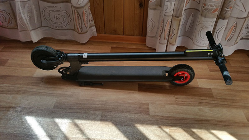

Уважаемые джекхотводы. Прокатался на на своем новом Еджеке всего полтора месяца -и стал он дурить. Едет норм, но как только остается 3-2 палочки заряда из 5, то сразу выключается. Итого раньше проезжал 22 км, теперь еле 12. Батарею проверяли, нормальная. 10.4 по паспорту, итог конечно меньше. Но норм. Что может быть не так?
И еще вопрос по гарантии. Год гарантии есть, но починить они в сервисе не могут. Что тогда делать посоветуете?
AgipTM
[user]regiser[/user], кроме батарейки больше копать нечего... скорей всего, больше не держит нагрузку, проседает и бмс отключает самокат... или собирать батарейку на нормальных элементах, или ездить в экономном режиме, после 10 км пробега, не давить газ на полную и помогать ногой на разгонах..
С гарантией все сложно, зависит от того кто продал.. я думаю, они прекрасно знают что с самокатом, просто не хотят вам менять батарейку... да и смысл.. это лотерея, новая тоже через 1.5 месяца может устать..
да и 22 км это и так много для джек хота... у меня 15 получается проехать на 10.4 батарейке...

[user]regiser[/user], а какой пробег общий?
Es4
G2 pro
regiser
Пробег за 1.5 месяца км 200.  Самокат выключается резко с 3х палочек и все. Не так как раньше, постепенно. С чем это может быть связано? Транзисторы не держат или что? Не так как сама садится а просто вырубает ее на половине заряда
AgipTM
[user]regiser[/user], бмс отрубает по просадке напряжения, скорей всего..
попробуйте когда 3 палки перевести в первую скорость или не газовать сильно.. и посмотрите..
Ninebot Z10
GiroMen
Цитата: regiser от 27 Май 2019 в 15:15С чем это может быть связано?
Обычно изза какойто банки. Она проседает больше чем нужно и бмс отрубает питание.
Наверняка покупали дешего, вот там батарейки так себе стоят. Менять всю батарею или если сервису не лень проверять каждую банку
Es4
G2 pro
regiser
Покупал Еджек за 33 тыс. Не так и дешево. До этого был Джек хот за 19, откатал год. Это понятно. Этот вроде должен был быть  норм))) Барарею проверяли. Выдает норм сопротивление на всех банках. Может блок управления батареей?
GiroMen
[user]regiser[/user], bms чисто мониторит банки. Вопрос в том что проверяли и каким образом, может только на словах. Норм магазин должен просто поменять самокат или батарею, но у нас пока ездит считается нормально, но можно попробовать показать что происходит при 3 делениях.
Приложения нет?за такую цену может уже быть
