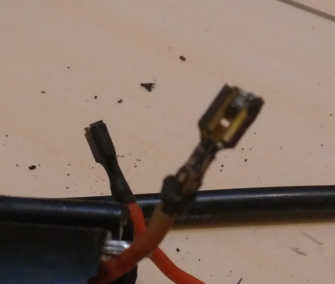

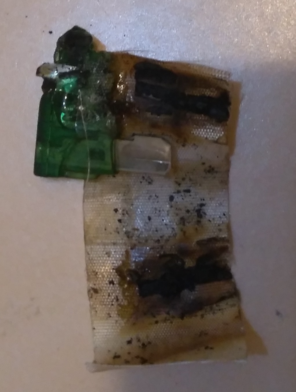

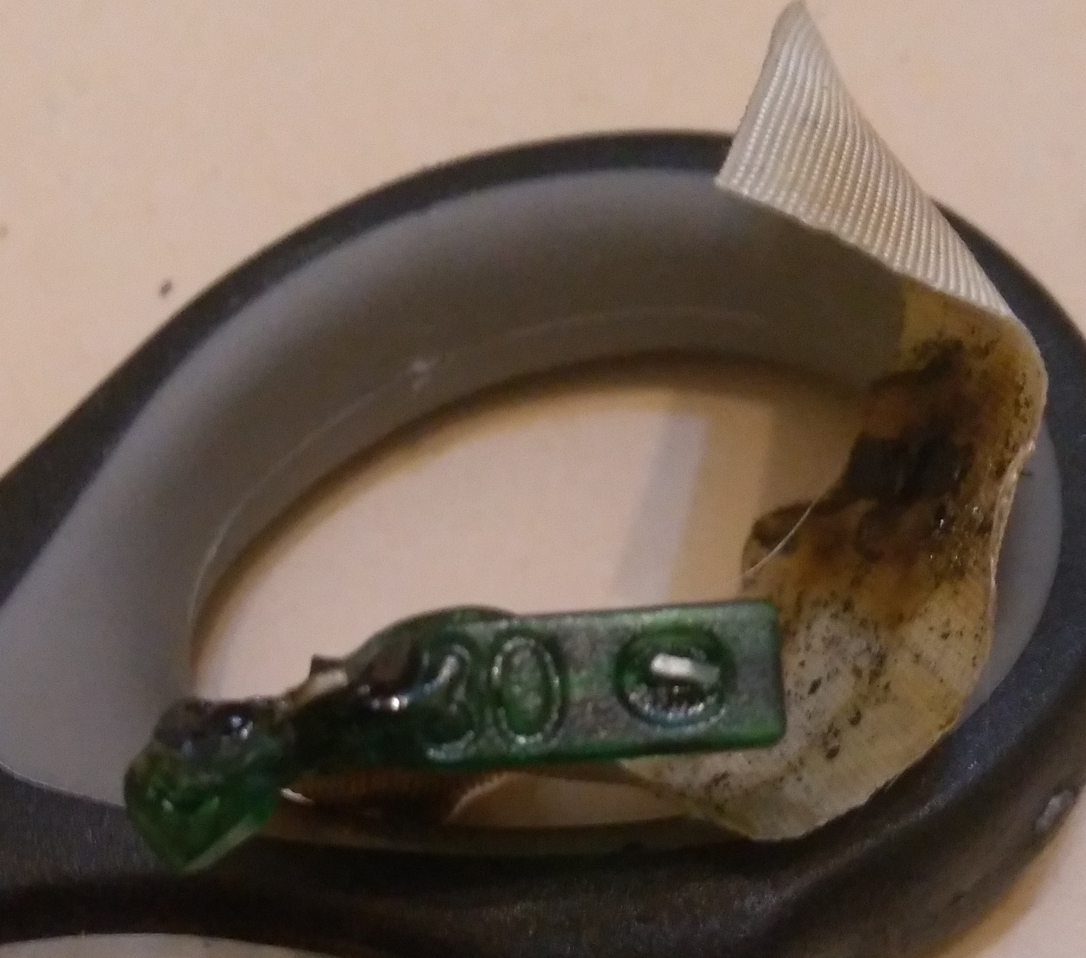

Вчера на очередной кочке самокат вырубился на 50% заряда и больше не включился. Думал что все стандартно - перебился провод, но нет:
Вот виновник:
Итог: отрезал чудо-контакты, и припаял новый предохранитель прямо к проводам.
