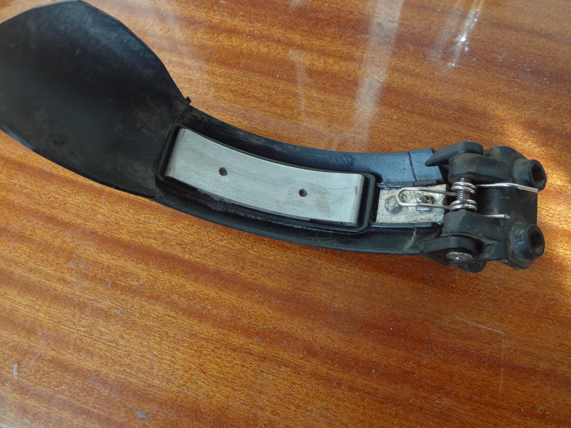

Цитата: sax333 от 02 Май 2019 в 04:33
Рано или поздно, но это случиться, ремонт крыла,  поксипол и ручки приложить
Надо оставить себе на заметку (чтобы не потерять)...  :-)
Jones
Цитата: sabyro-dzo-mi от 25 Сен. 2019 в 13:00Надо оставить себе на заметку (чтобы не потерять)...
Поксипол на полиэтилениуме не держится. Нужен только на момент сборки металлических усилителей. Есть двухкомпонентный клей, липнущий и к полиэтилену и к металлу  насмерть, но он редкий, я его только в комплекте с "химическими" анкерами видел.

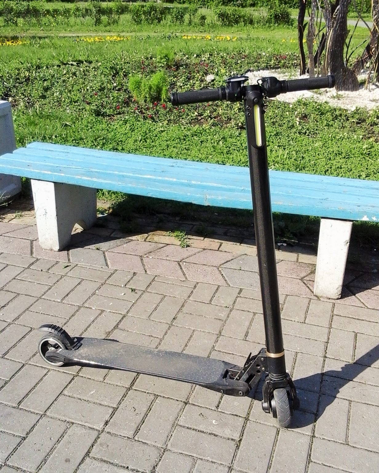

Доброго времени суток. Наконец и мои впечатления после 3-х сезонов летнего катания на своём клоне «Электросамокат Carbon Fiber Scooter (Jack Hot)» - нашла наиболее приближенное  название своему аналогу. Учитывая цену (в 2017 г. брала в за 22 тр) - я хотела понять что это. Наверное, глупо было ожидать за эту цену что либо надежное. Ещё одно отличие от оригинала - на дисплее моего аппарата не высвечивается ёмкость батареи.
Я не экстремал (в силу своего возраста) - езжу на работу и с работы (10 км - туда и обратно) в летнее время в сухую погоду. Подзаряжаю после каждого пробега, поэтому максимальный пробег на полном заряде выяснить не удалось. Общий пробег 413 км.
В общем это я о чём? В силу отсутствия знакомых добросовестных мужских рук, кто бы помог в плане качественного ТО моего транспортного средства – хотелось бы получить несколько советов с вашей стороны – в каком направлении двигаться по следующим проблемам:

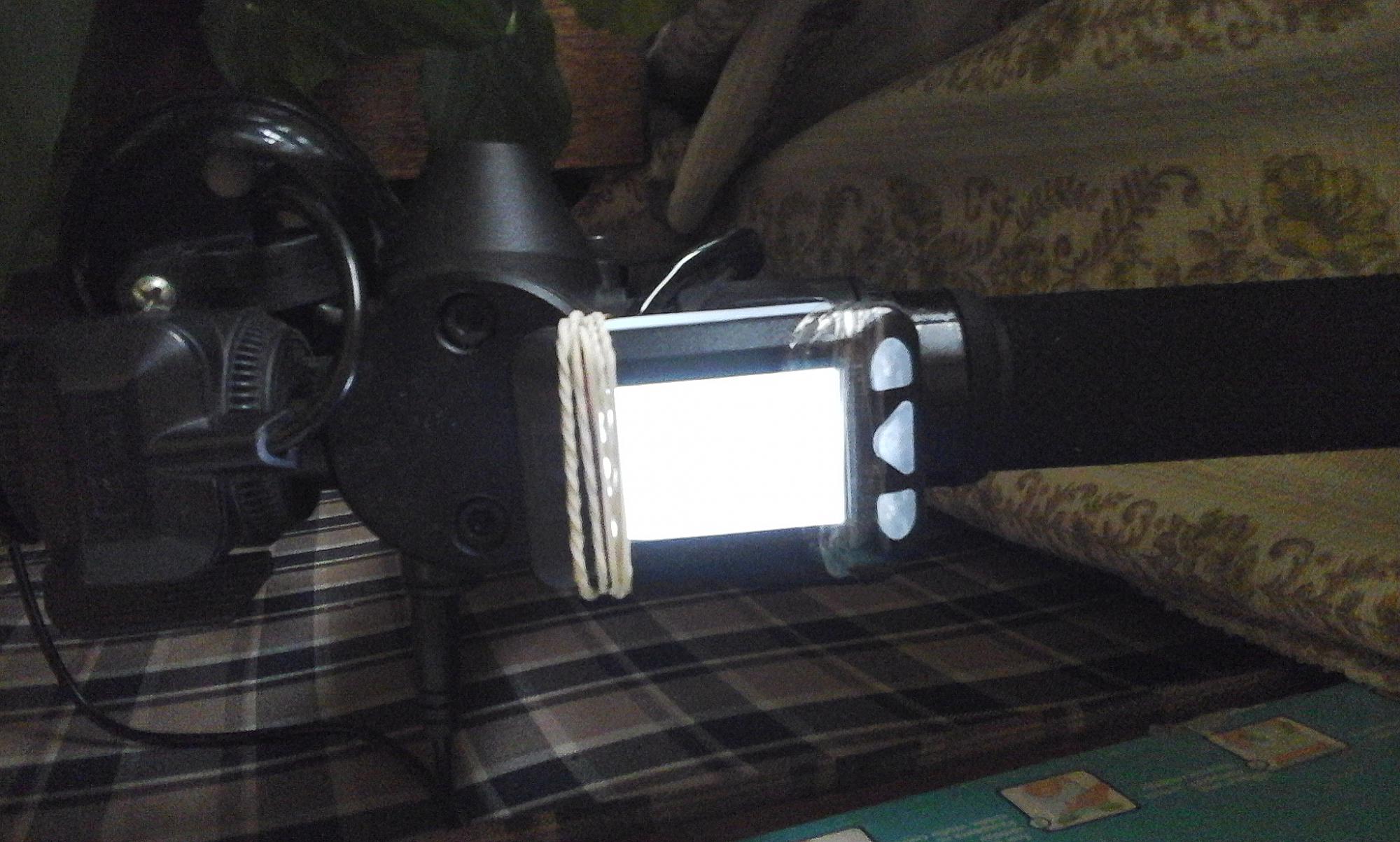

1.   Самая моя большая проблема - в первое же лето мои домашние во время моего отсутствия снесли мне верхнюю крышку моего бортового компьютера (что сотворили – так и не сознались). Пластик в месте соединения разбился и маленькие болтики просто не куда завернуть обратно. На клей сажать опасаюсь – вдруг не состыкую кнопки, тогда уже не отодрать. Соединяю панельки чем попало – проволокой, скотчем, резинкой. Как легко  заменить на новый не отдавая на откуп рем. мастерской и есть ли разница  в модификациях?
2.   Так и не могу понять – какое же у меня настоящее напряжение – при весе аппарата 7,6 кг (при взвешивании на весах) против заявленного 7,3 кг - в моей спецификации заявлено 7,8 Ач. В соответствии с постом Dis5 № 361 «10.4 ~ 7.4 кг» при моём весе самоката у меня должно быть 10,4 Ач. Либо мои весы врут... Аппарат разбирать боюсь – так как сфера моих интересов далека от всякого рода электроники, батареек, аккумуляторов, проводов, Вольт и Ампер-часов... И вот точно помню – два года назад смогла зайти в сервисное меню – а сейчас никак, сколько ни нажимай + и - !!!
3.   После полной зарядки аккумулятора табло не показывает все положенные 6 делений – одного постоянно не добирает. В чём может быть проблема? Отошёл один из аккумуляторов? Или как это правильно описать... P.S. Пару раз самокат падал из стоячего положения. Может там что-то от чего-то отошло?

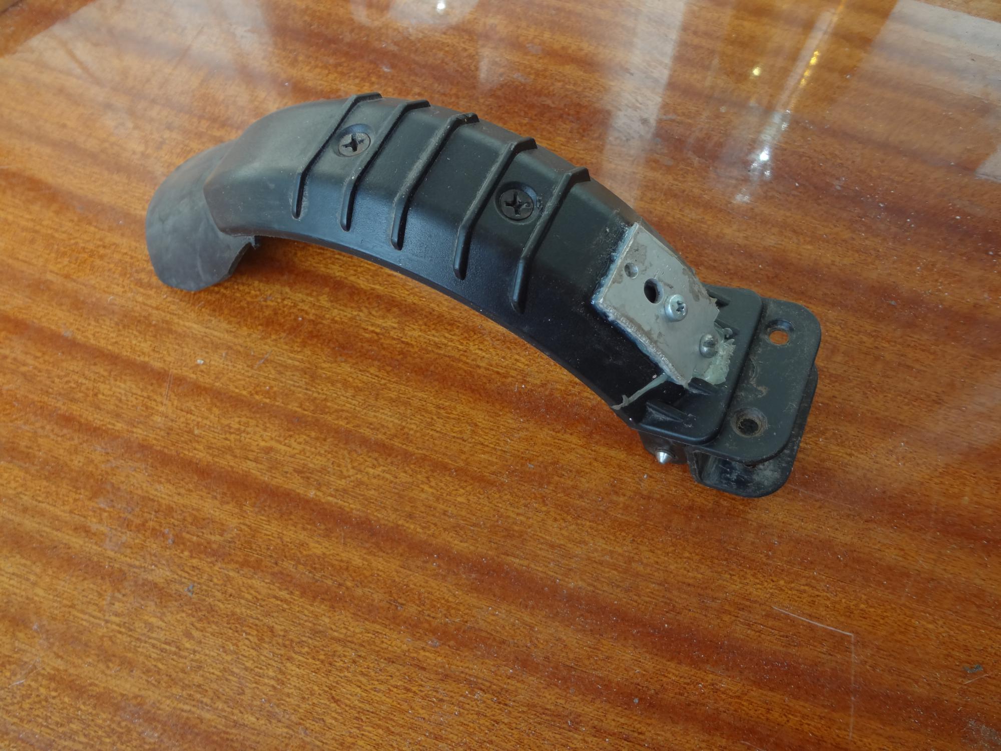

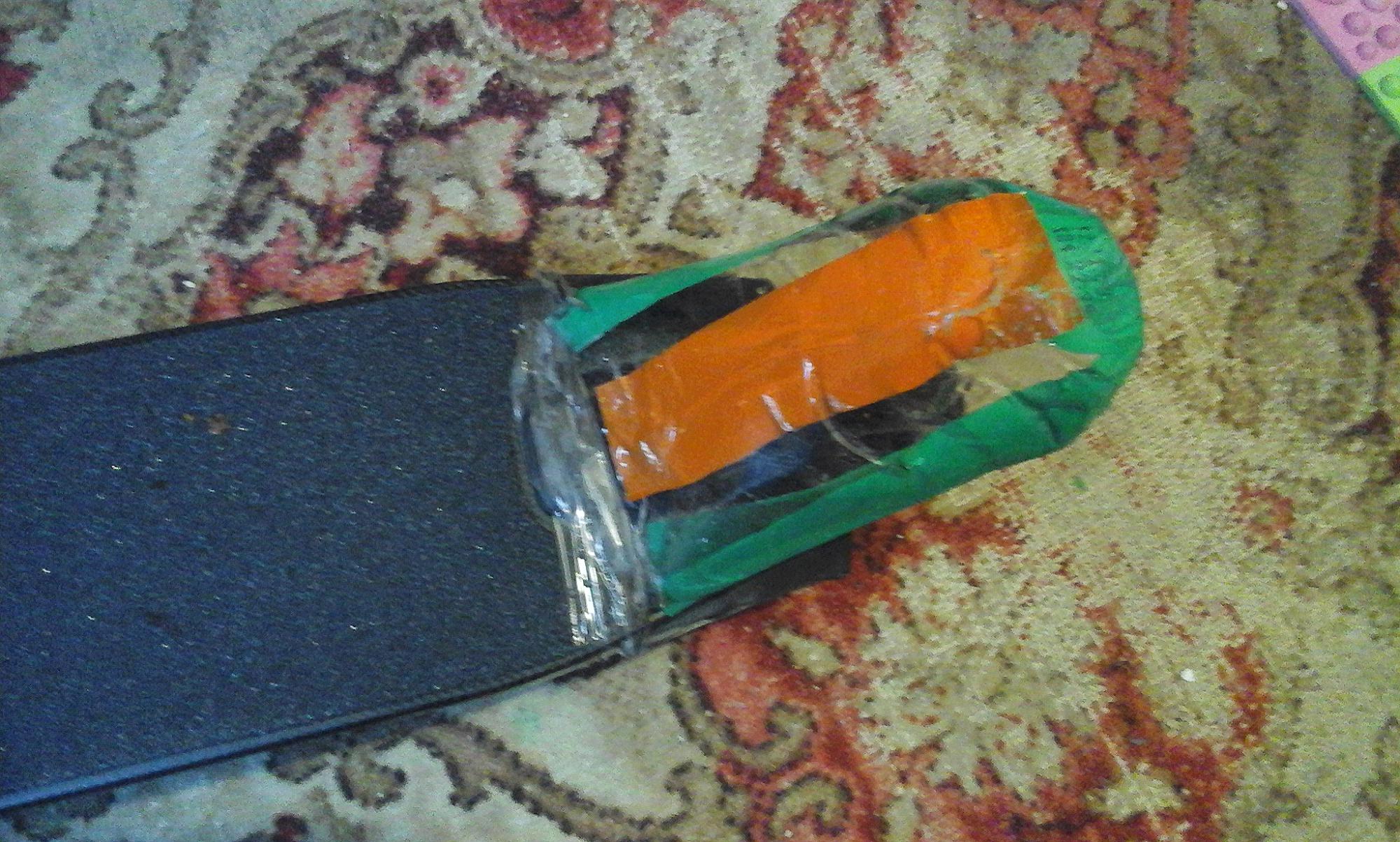

4.   Одним неосторожным движением снесла заднее крыло. Наверное это не критично, так как этим тормозом в принципе пользоваться не умею. И новое искать не имею желания. Примастрячила из пластиковой бутылки вот такую самоделку:
Хотя получилось стрёмно...
5.   Раскладывая самокат приходится дожимать рукой или ногой "язычок" внутри механизма – застегивает с трудом.
6.   При запуске ручки газа загорается пиктограмма бурвчика (выделено на фото синим цветом – «неисправность рулевого механизма»); при торможении пиктограмма, выделенная красным цветом - «неисправности двигателя». Что это может значить и как с этим бороться, а самое главное – надо ли? Хотя и ручным тормозом пользуюсь редко – просто рассчитываю тормозной путь и вовремя сбрасываю скорость.
7.   Небольшое искривление руля в несколько градусов относительно стойки, но это тоже не критично, я уже привыкла.
Ну и общие впечатления: самокат при прочих равных условиях всё ещё на ходу. Как и позиционировалось в ролике с YouTube – самое отличное катание по идеальному асфальту - мои 80 кг веса везёт на 3-ей скорости 20 км/ч, под горку – 23 км/ч. Больше я и не хочу. Каталась и по грунтовым дорожкам в парке – конечно хуже, зарывается, но едет, помогаю ногой.
Буду весьма признательна за комментарии и подсказки, чего ожидать от моего ТС при вышеописанных проблемах... )))

1. я бы просто заклеил на клей.

4. тут уж кто во что горазд, у меня 3д принтеры я бы просто нарисовал и напечатал(как поступил с передним, т.к по лужам езжу)
