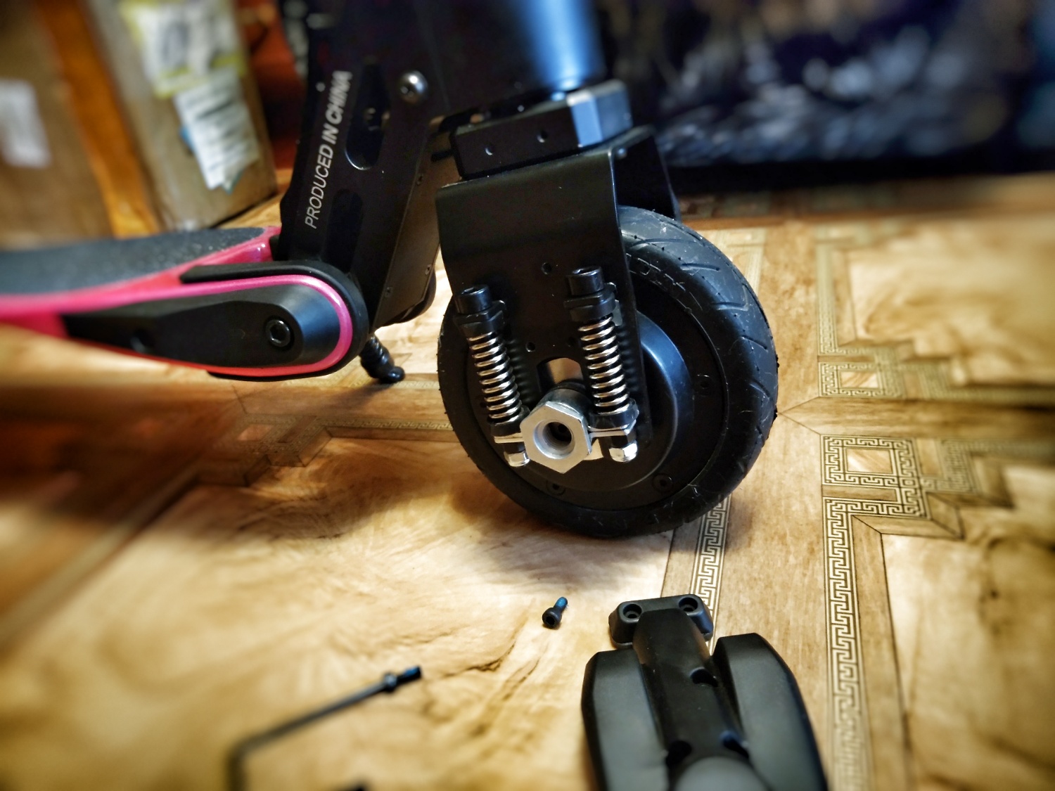

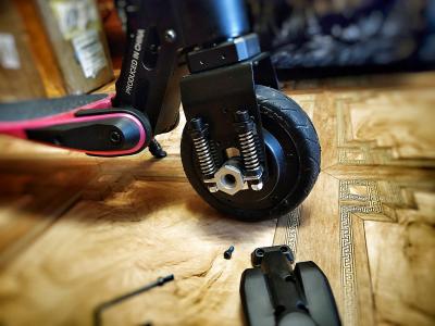

Здравствуйте!
Купил Iconbit S65 ещё в 2018-м. Только сейчас руки дошли заняться им. Когда батарейка уже почти померла :)
Заморачиваюсь насчёт амортизации (а её нет). Варианты с пневмоколёсами рассмотрел. Тоже делать буду, но интересует такая система:
Никто не видел в продаже такую вилку? Не могу найти даже на Ali. Всё перепробовал.
Может у кого-то поломанная есть или ненужная в Москве? Или нужная, чтобы я осмотрел и снял размеры, чтобы сделать самому...
А то вообще уже начал делать чертёж, чтоб как у Kugoo M3 сделать площадку, да купить амортизаторы от него...
