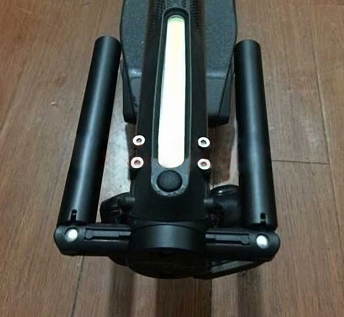

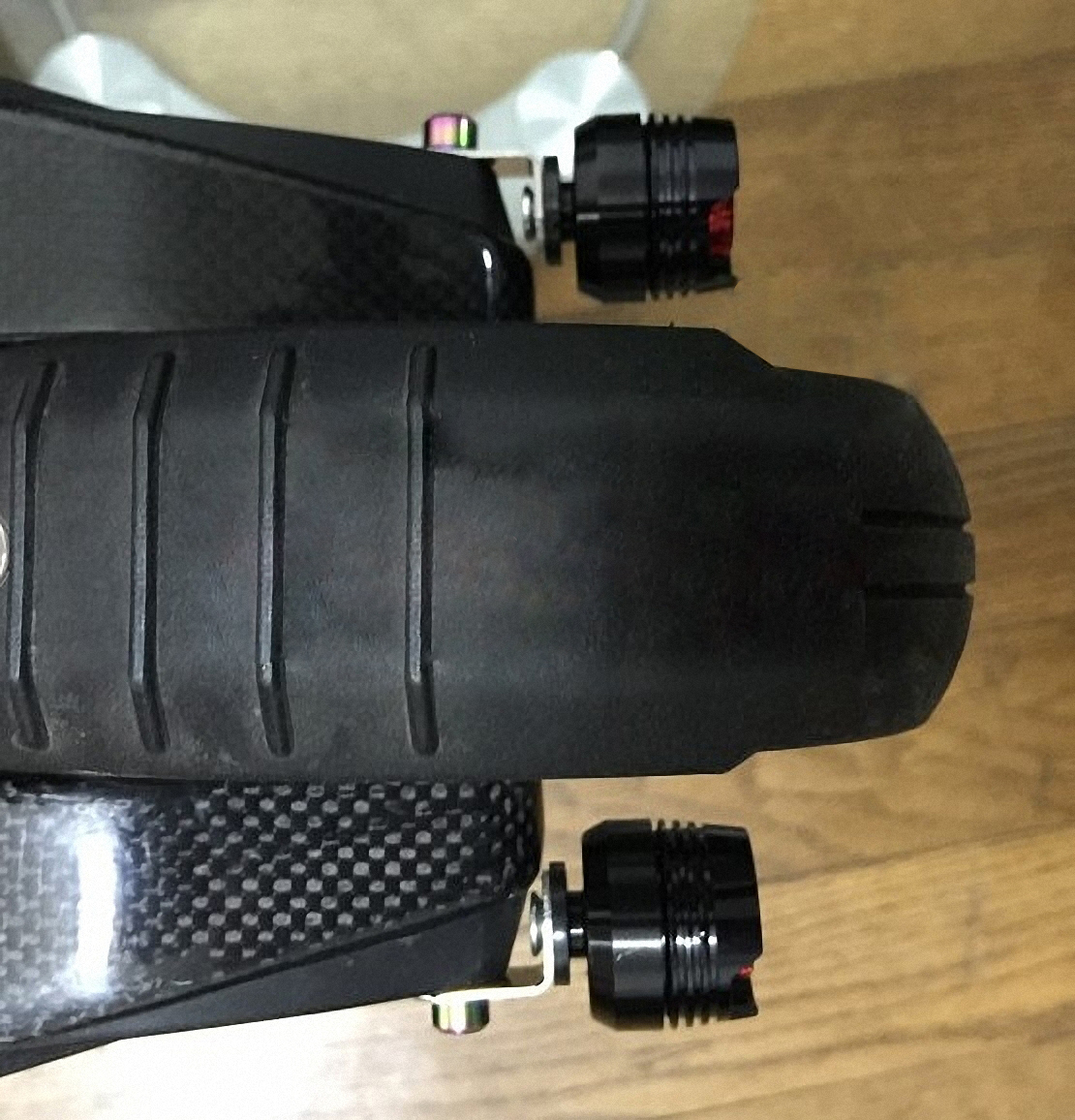

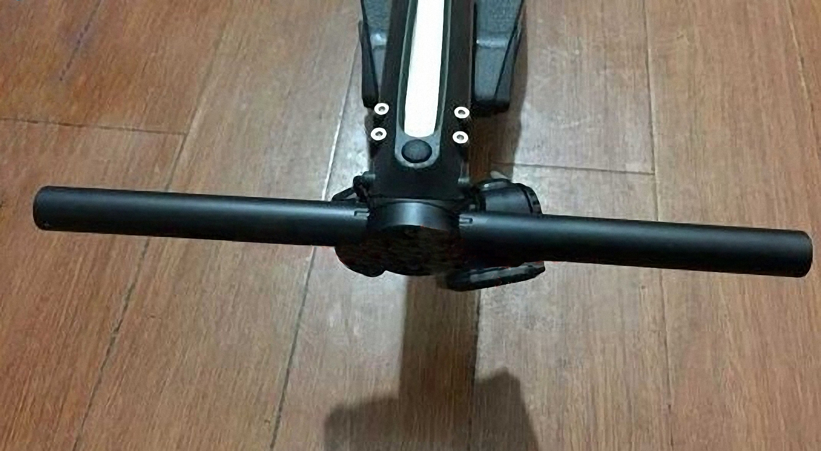

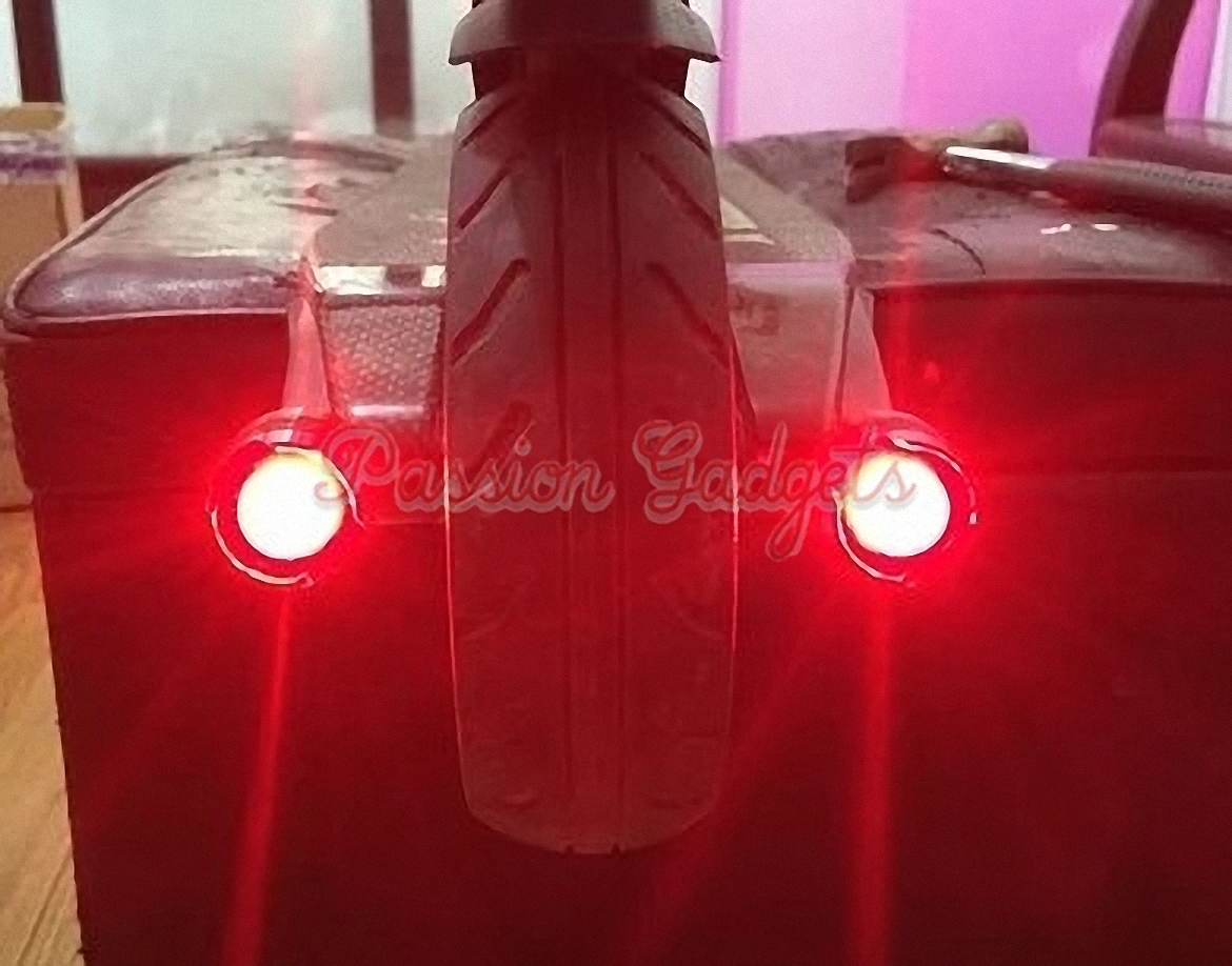

А тут тем временем вот такая интересная ситуация произошла - где-то с неделю назад мне позвонил официальный продавец-поставщик Jack Hot'а ( в Москве) и сообщил что пришло предписание от фирмы о срочной замене карбоновой трубки куда ввинчиваются сами ручки на алюминиевую. Замена разумеется бесплатная, правда сама эта трубка еще не пришла в Москву, ожидается. Забавно что ранее продавец делал именно акцент на этой карбоновой части, что мол это одна особенность из тех, что отличает родной от подделок.... ;-D
Ну и вдогонку вот некоторые дополнительные опции, которые можно приобрести дополнительно ( от сторонних брендов) для данной модели, особенно интересны кмк складывающиеся ручки.
E-twow s2 Buster,  jack HOT,  Dualtron Thunder

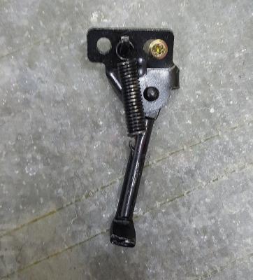

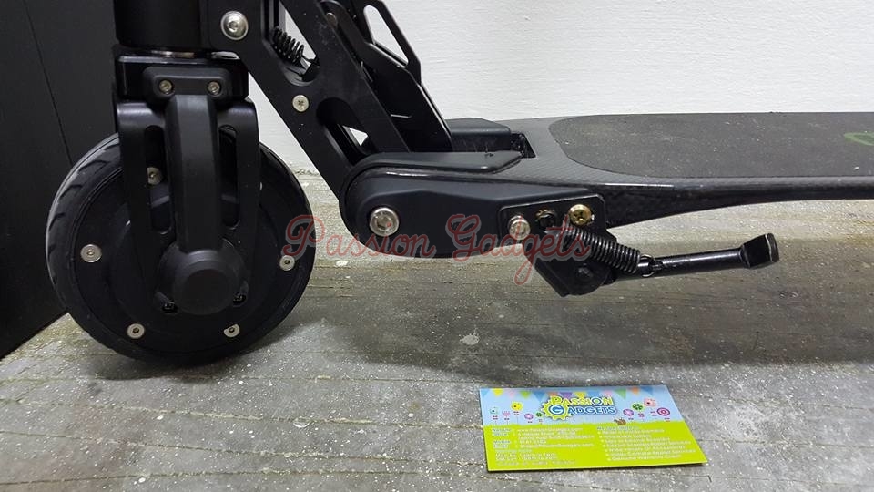

Serge_e
imho, самое стремное расположение подножки - при переезде любого препятствия будет стремится зацепить его с закономерным финалом...
На своем самокате, совсем другая модель, но с аналогичным креплением подножки, снял после нескольких дней катания, поскольку несколько раз чуть не упал при переезде совершенно невинных бугорков. А уж как оно втыкается в лежачих полицейских...

lдядя_вова
Очевидно, что подножка при езде будет мешаться. С другой стороны нужда в фиксации самоката возникает, в частности в магазине, столовой, на вокзале, и т.п., когда ведешь самокат в руках, но у кассы копаться в кошельке одной рукой совершенно не удобно. Я привязал петлю из шнура к рулю. Петля, наброшенная на руку не дает самокату упасть и в то же время позволяет действовать двумя руками .
Serge_e
Если подножку сделать так, чтобы она в сложенном виде не выпирала ниже деки, то проблем не должно быть.

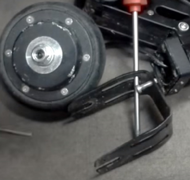

tpc
Цитата: Slider от 27 Июнь 2016 в 21:12
Меняй на e-twow, там не идеальные, но аморты есть, целых два.
Если в заднем выкинуть резинку, а в переднем поменять втулку пластиковую на скользкую, то вообще работают прям.
Даже не ожидал. Плитку мелкую поглощают даже.
