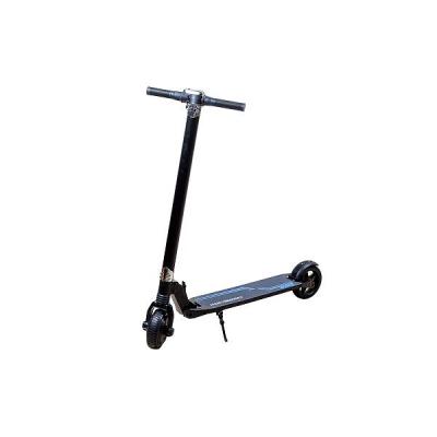

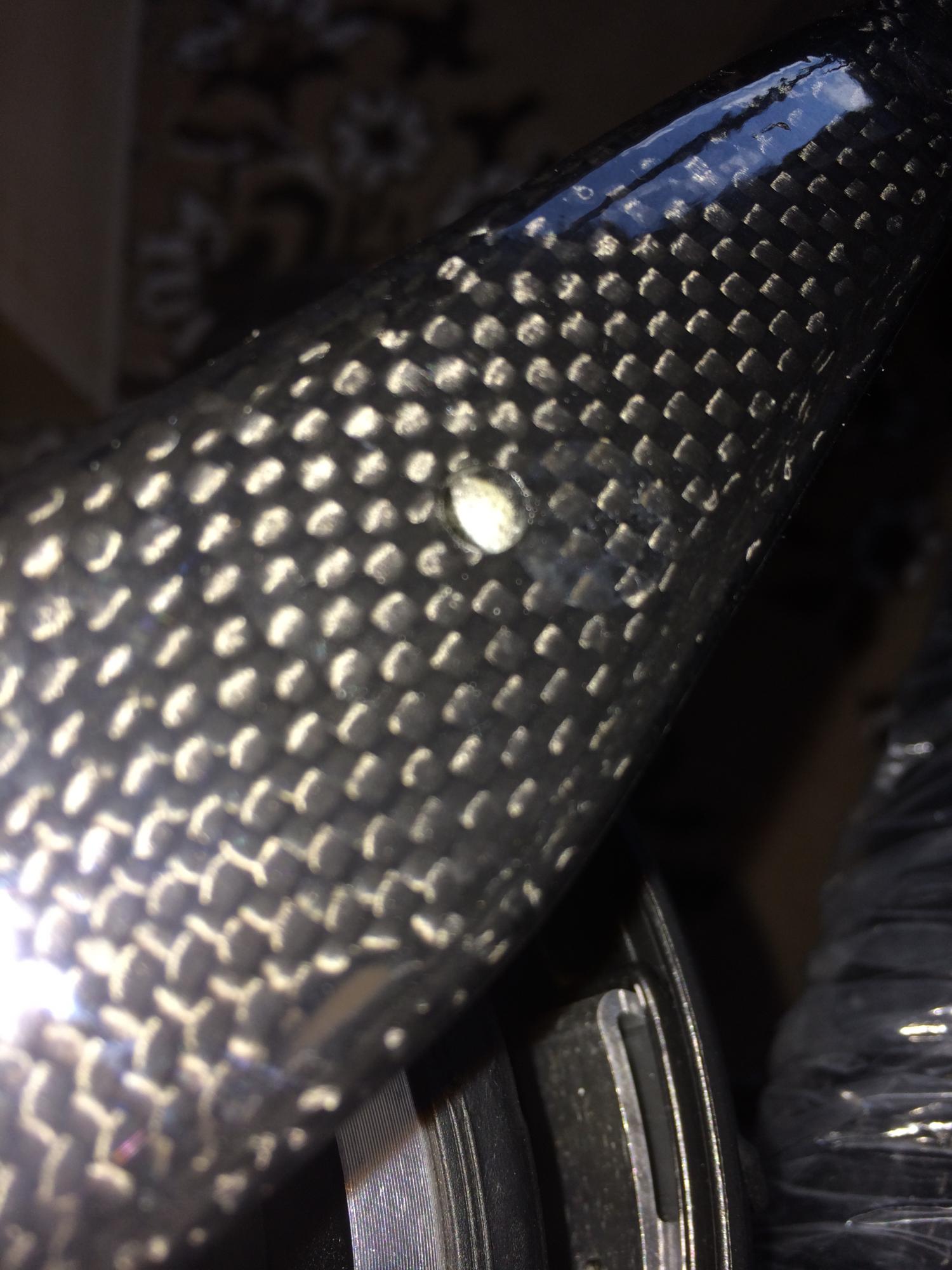

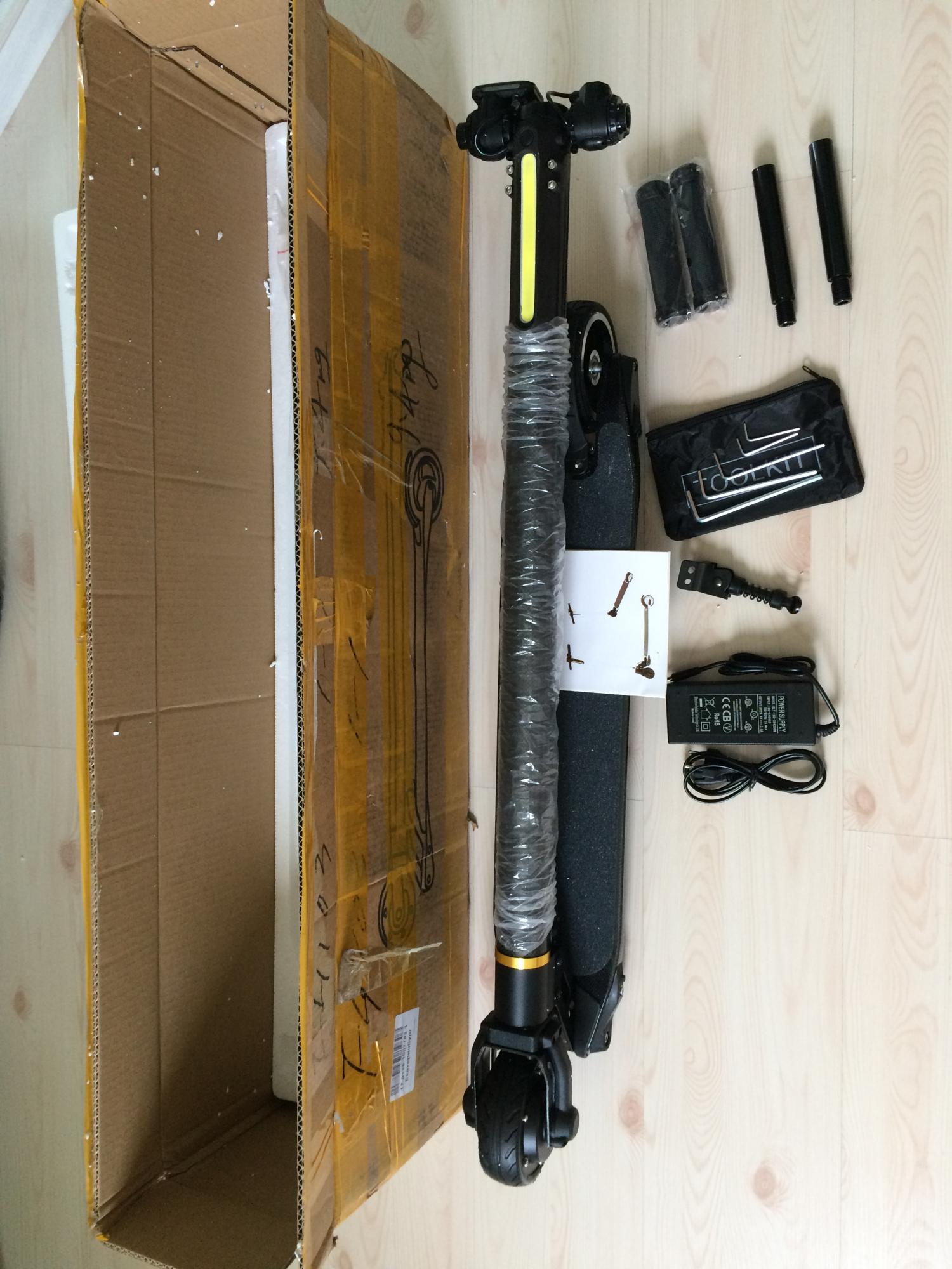

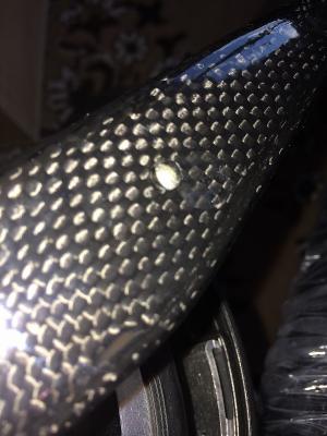

   Здравствуйте! Просмотрел много тем и отзывов про электросамокаты и почерпнул много полезного  и спешу сам поделиться впечатлениями от владения после 100 км пробега.  Меньше месяца назад вступил в ряды владельцев электросамокатов. Купил noname копию Jack Hot без блютуз модуля на китайском сайте, с доставкой обошелся почти в 17 тр. Заказывал карбоновую версию 7,3 кг с батареей на 10,4Ач (якобы самсунг). На сайте продавца была указана нагрузка в 120 кг, а в паспорте только 90 кг. Раскрутил у заднего колеса  защитную пластмасску и заглянул в отверстие, оказалось не совсем карбоновая дека, где-то 3 мм идет карбоновое покрытие, а глубже похоже стекловолокно, видимо от этого и нагрузка только до 90 кг. Может кто подскажет на оригинальных самокатах карбон сплошняком идет?  Пока доставлялся переживал из-за маленьких колес (5 дюймов), но после первой поездки переживания улетучились.  Мало где спешиваюсь, на низкие бордюры заскакиваю и соскакиваю. Подножку не стал устанавливать, без неё мне комфортнее. Проезжать все неровности на дорогах довольно комфортно, ездил и по грунтовке и лесным тропам. Круиз-контроль добавляет удовольствие от катания.  По рыхлой поверхности и в траве зарывается и шлифует. С мои весом около 60 кг первая поездка вышла 17,5 км, в постоянном максимальном ускорении. В следующую поездку решил замерить на первой скорости (лишь 3-4 раза ускорялся на максимальной скорости), иногда в подъем помогал ногой, результат - 25 км. После такого пробега закрались сомнения в емкости аккумулятора. Полез разбирать. Внутри сборка из 21 аккумулятора (как понимаю 7s3p), аккумуляторы без надписи самсунг и маркировка странная INR18650-26EA, если 26 это обозначение емкости 2600мАч, то получается емкость всего 7,8 Ач, если я правильно считаю. В интернете мало отзывов, о том у кого какой пробег при какой батареи.  Появилось желание добавить 4ую параллель, изучаю форумы как это сделать.
На холостом ходу до 30 км/ч разгоняется, под моим весом до 25 где-то.

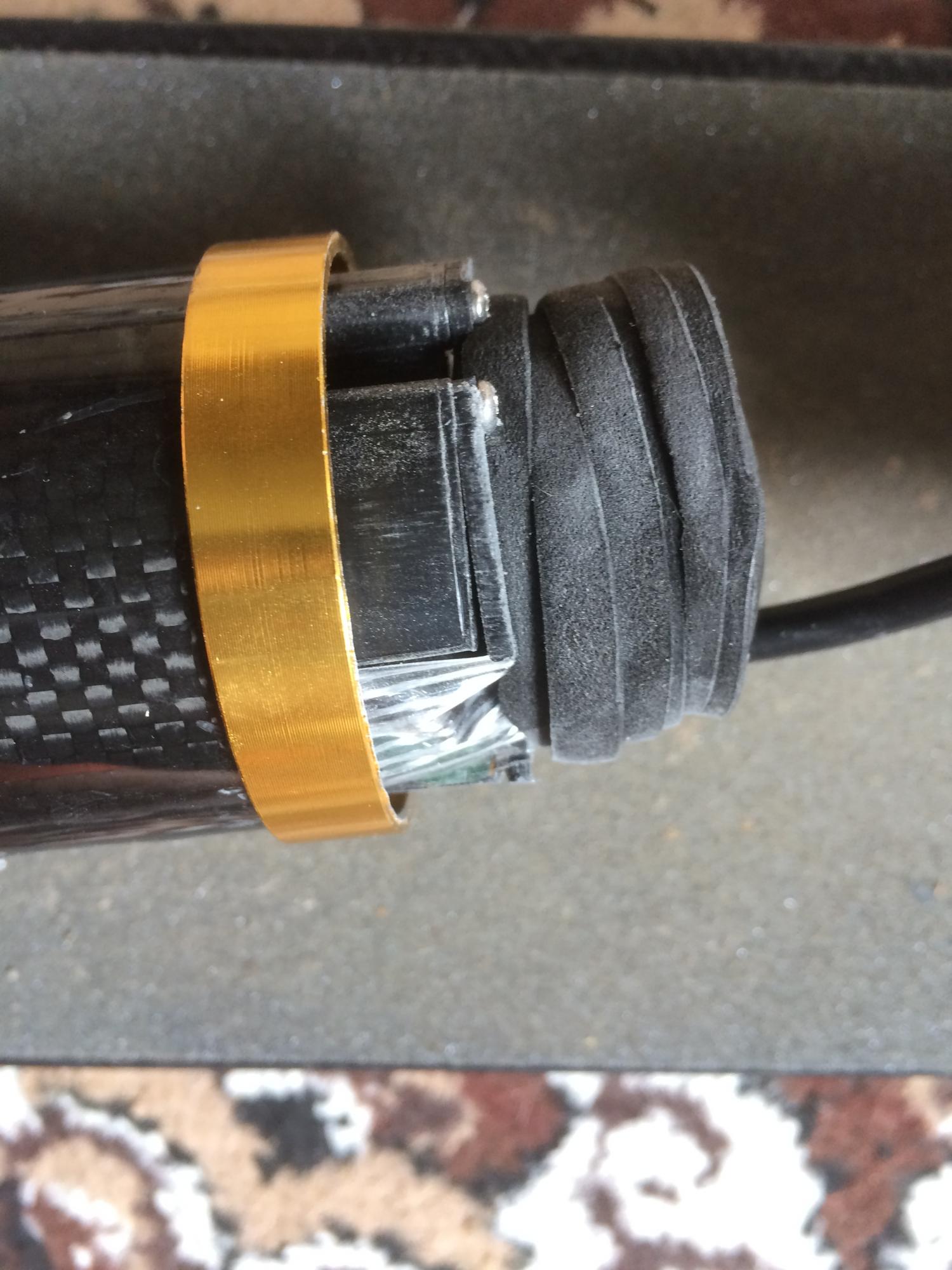

После вчерашней поездки одно крепление обломилось у заднего крыла. Задним тормозом не пользуюсь совсем, хватает переднего, чаще останавливаюсь накатом или просто соскакиваю. Видимо обо что-то ударил. Прикрутил жестяную пластину, теперь крепко сидит.
Вот такой самокат:

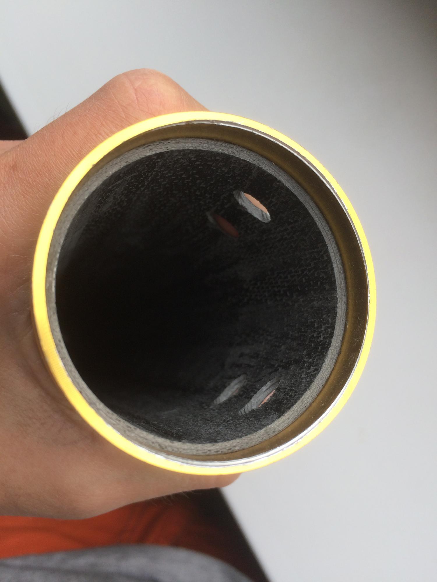

В отверстии в деке можно разглядеть, что только сверху идет карбоновое покрытие

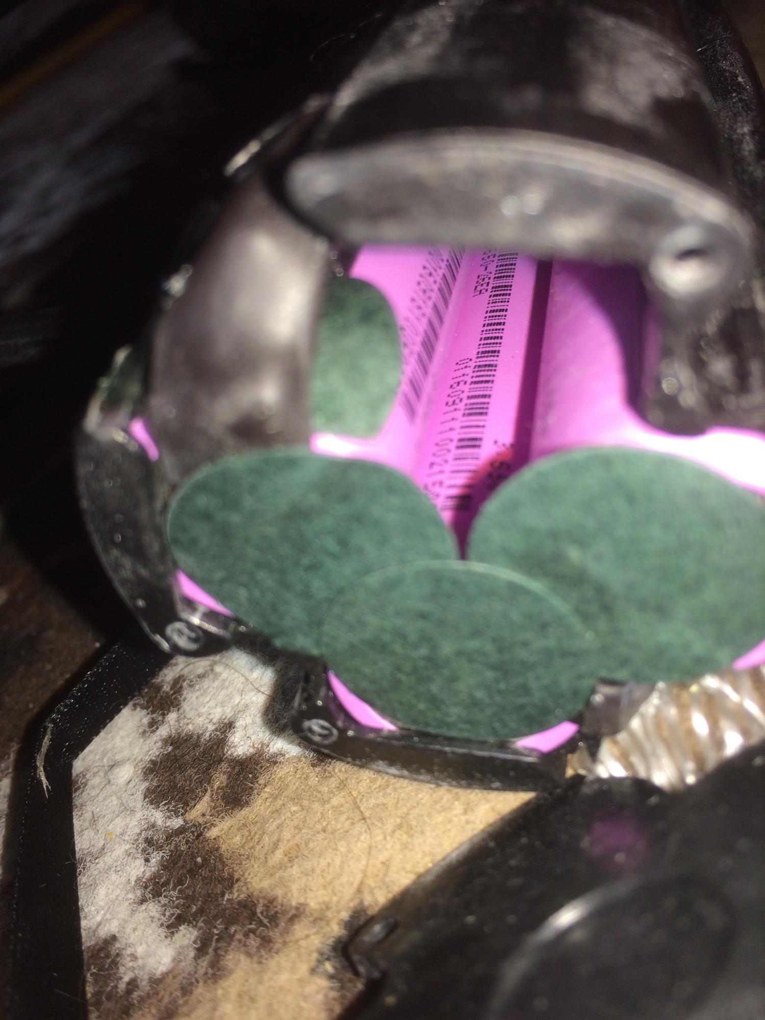

Спасибо заботливым сборщикам за приклеенную подложку под батарею, читал, что раньше без них обходились и батарея перебивала провод:

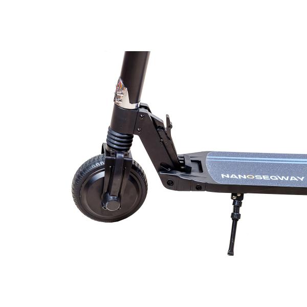

Очередная вариация самоката jack Hot.
Именуется RGoGo
350 W, Передний амортизатор, вес 8.5кг. К минусам можно отнести емкость батареи - всего 6.6 Ah.
