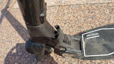

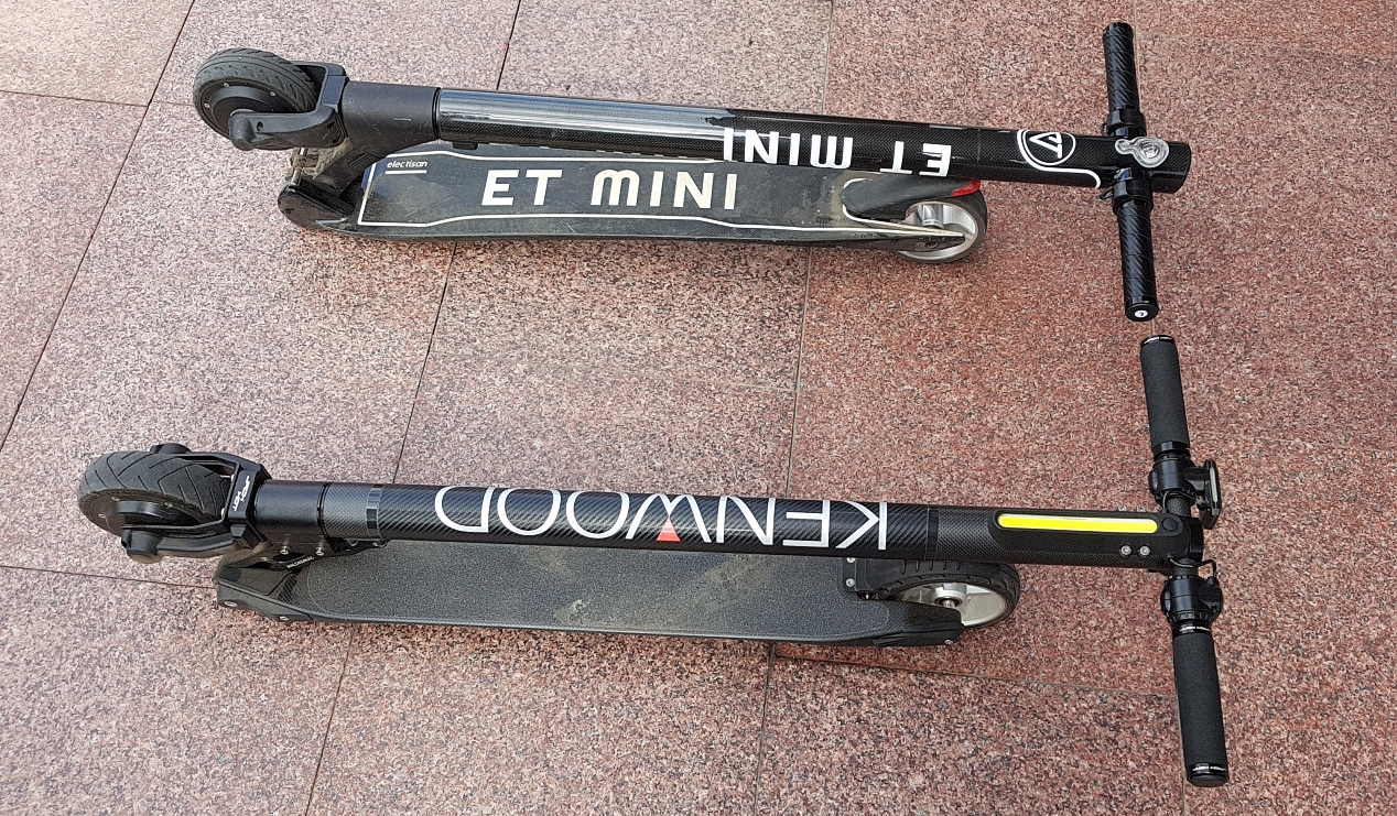

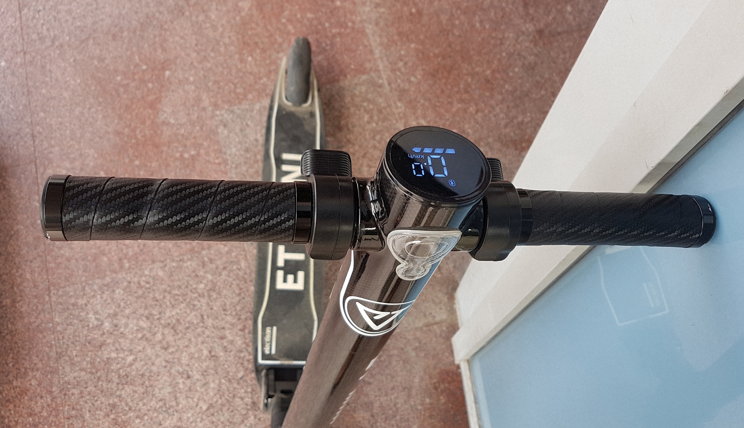

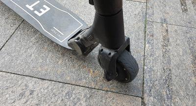

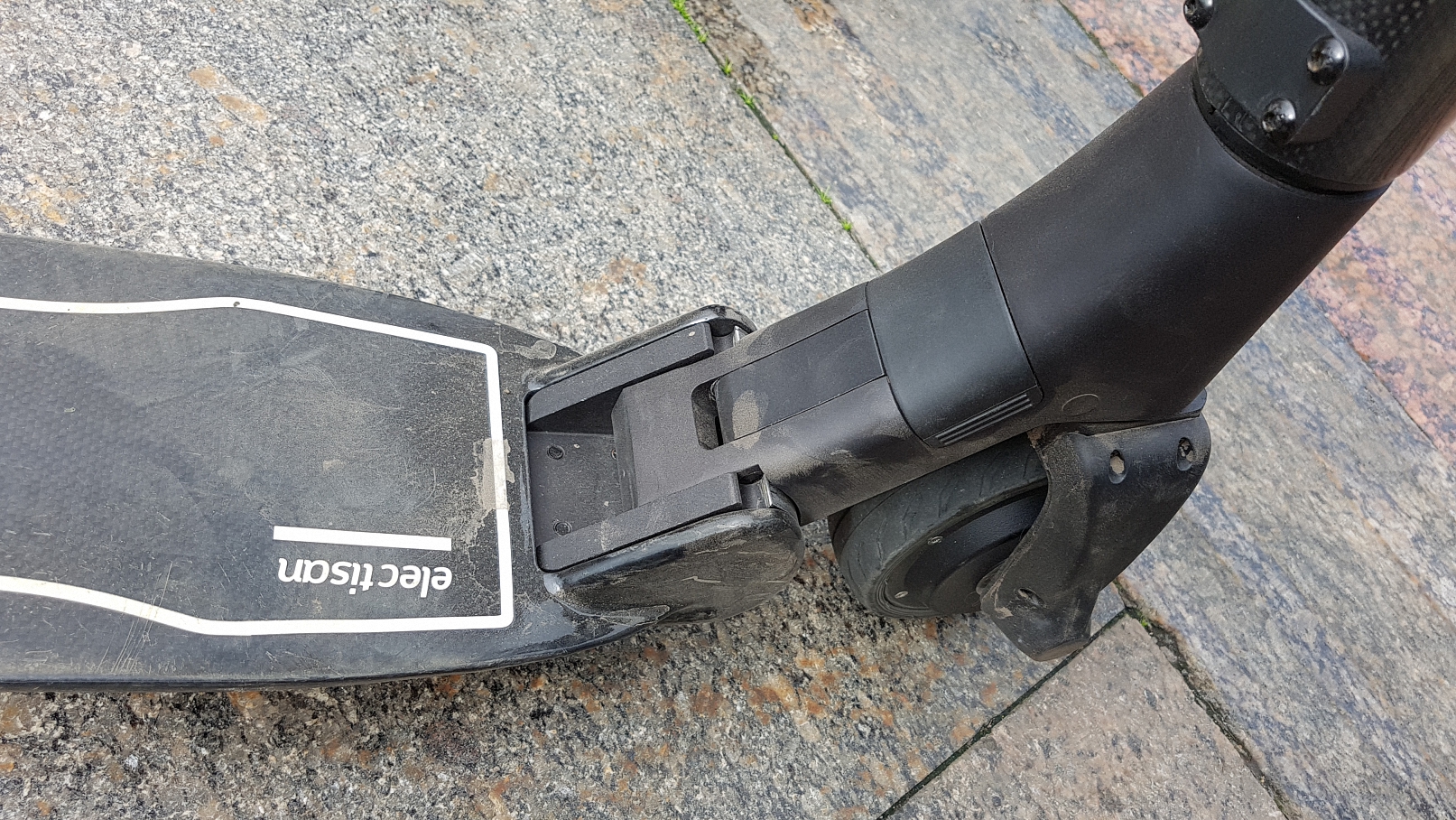

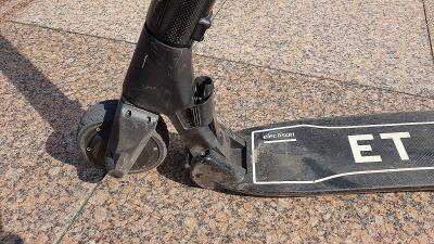

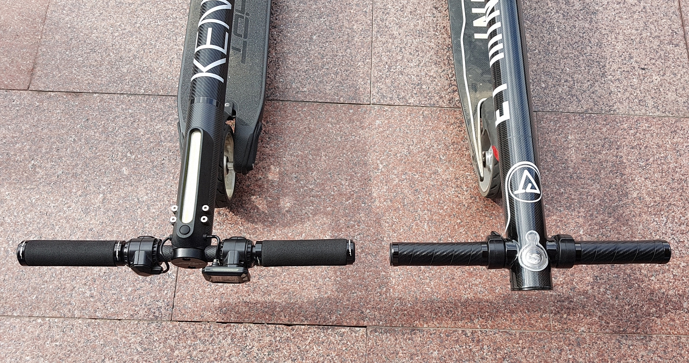

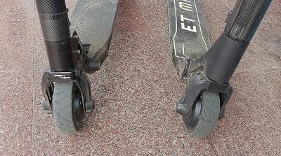

В минувшие выходные довелось сделать мини тест некоторых карбоновых версий самокатов, а именно e-carbon II 24V 10,4 Ah и ET-Mini 36 вольт.  По ощущениям сравнивать буду со своим родным первым Jack Hot.
Забегая вперед скажу сразу - как я понял на сегодняшний день идеального карбонового самоката нет. Но...

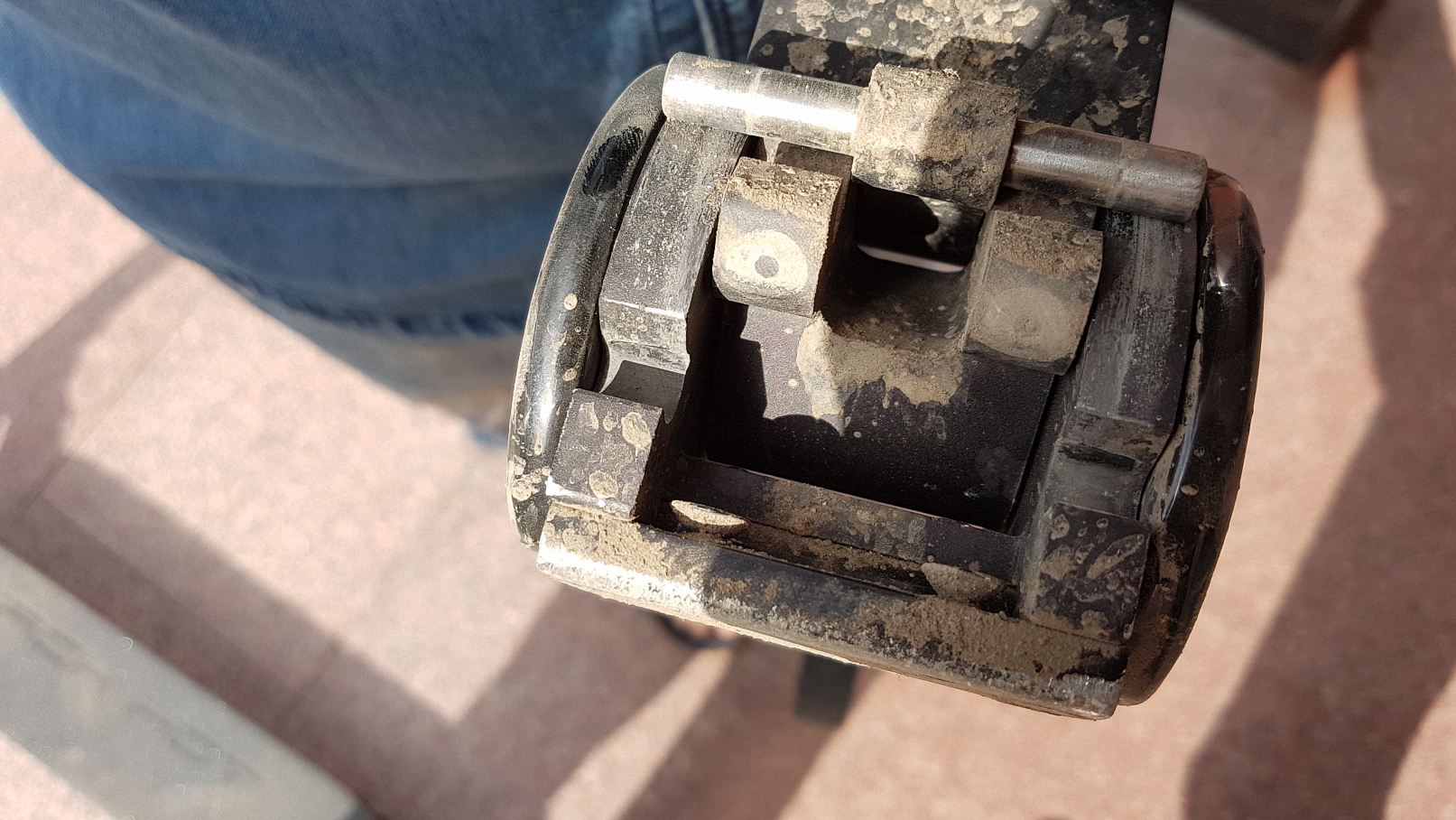

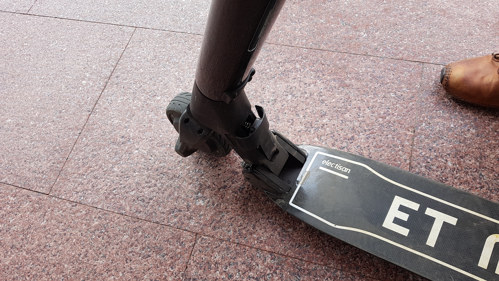

очень понравился ET-Mini , самокат очень шустрый, малый вес и 36 вольт дают знать. Разница в динамике в сравнении с джек хотом (первым) очень заметна даже с моими 85 кг, что уж говорить о женской половине для которых он в принципе и предназначен , жена носилась словно пуля. Тормоз как мне показалось тоже резче, был момент когда я чуть не вылетел через руль. На первый взгляд устройство запорного механизма выглядит защищенным от грязи, оно все какое-то цельное и обтекаемое словно монолитное.... но именно снизу где вся грязь летит с колеса и расположена сама защелка-фиксатор запорного устройства. Грязи там...

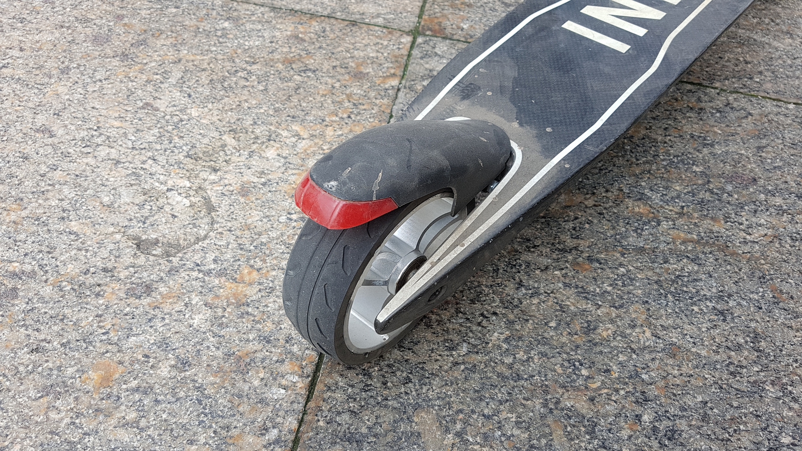

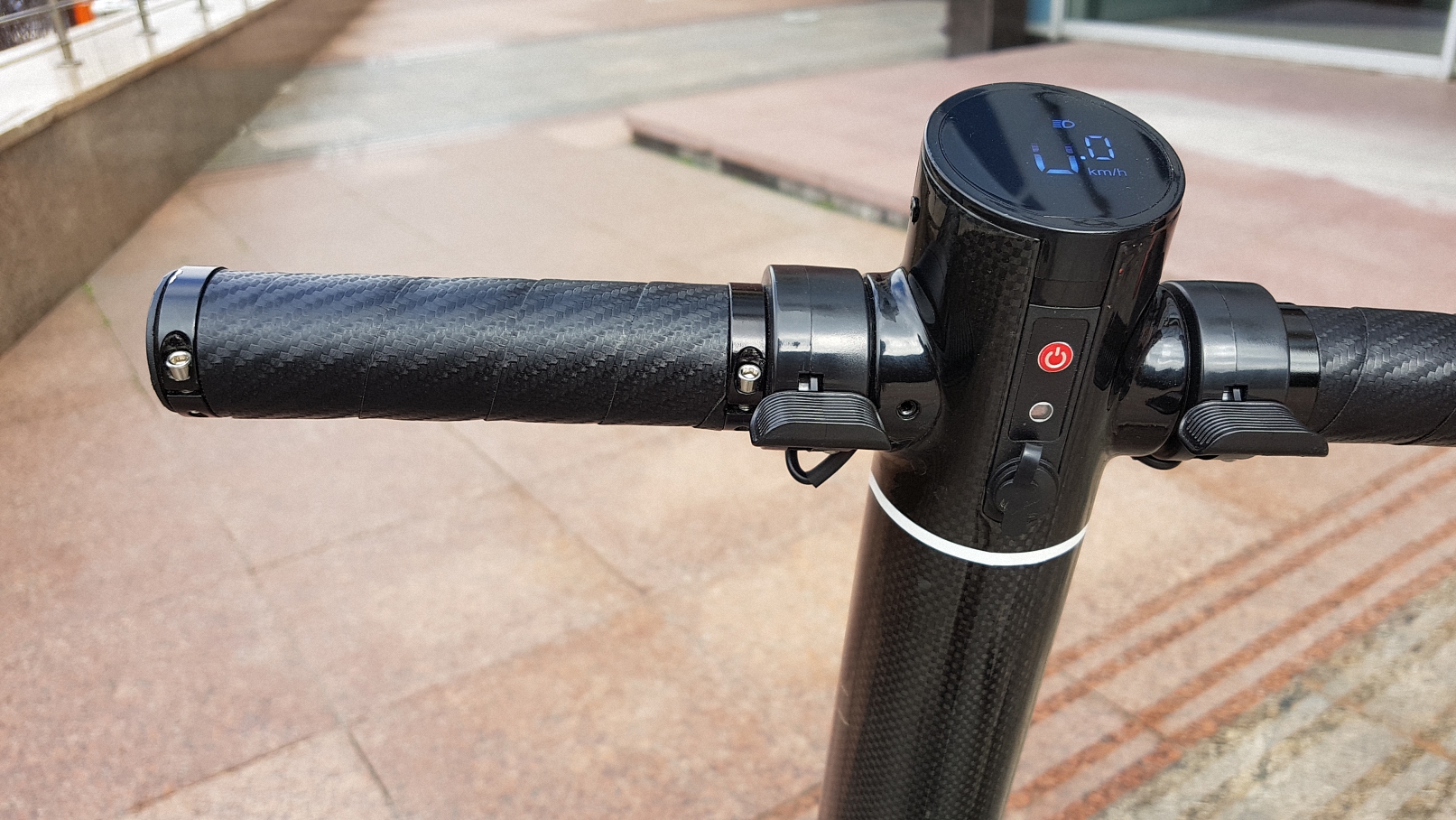

Дисплей мог бы быть и более информативен, фара намного проигрывает первому джек хоту. Кстати она может включаться с смартфона, мне кажется это глупость, впрочем на этом я особого внимания не заострял на момент теста. Задний габарит никак не подсвечен, это просто стекляшка и кстати очень хлипкая, если случайно зацепить крылом о бордюр  , то велика вероятность его там же и оставить. Механизм складывания визуально выглядит достаточно надежным, раскладывается легко и просто, но я думаю что люфт этого узла неизбежен у любого самоката. Несомненный плюс этого самоката прежде всего именно в 36V.

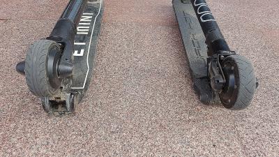

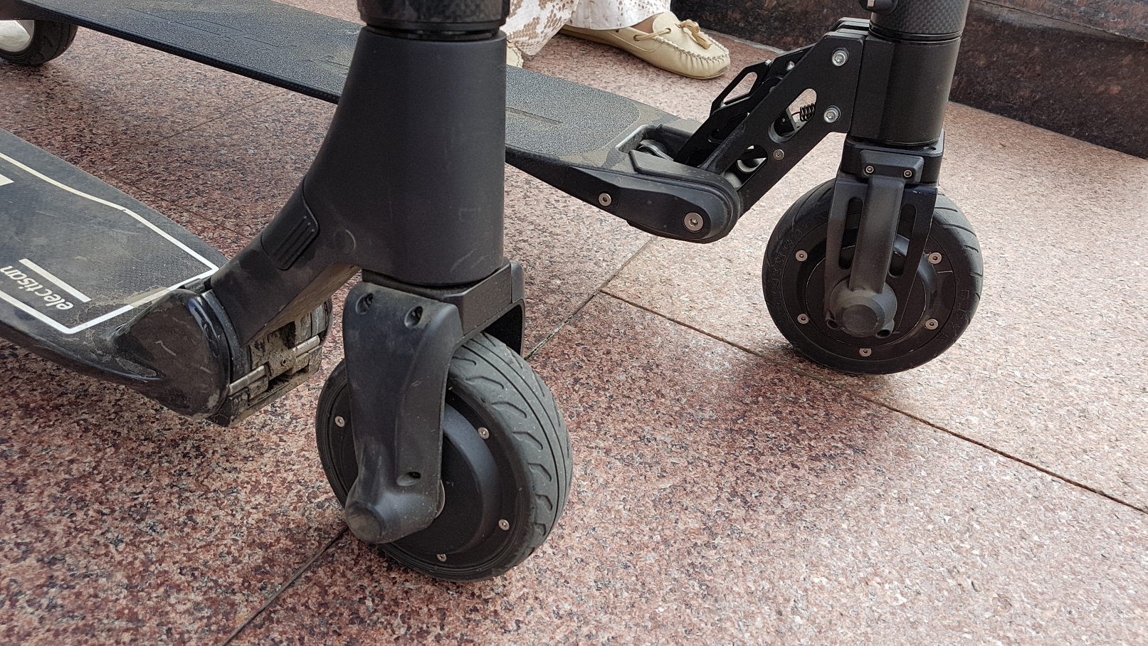

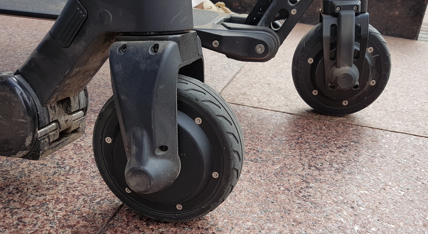

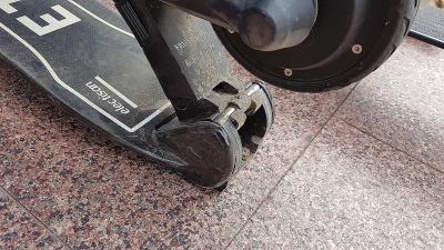

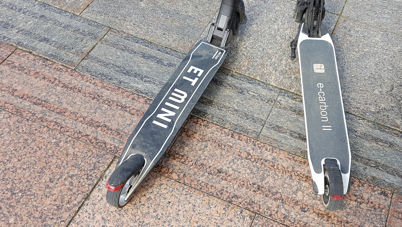

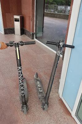

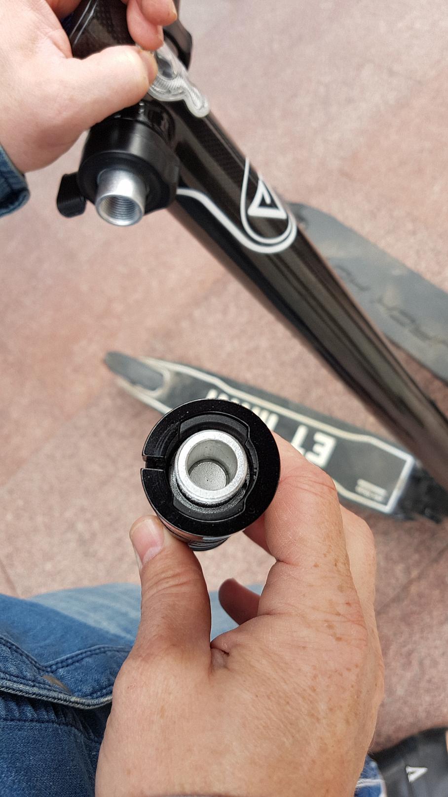

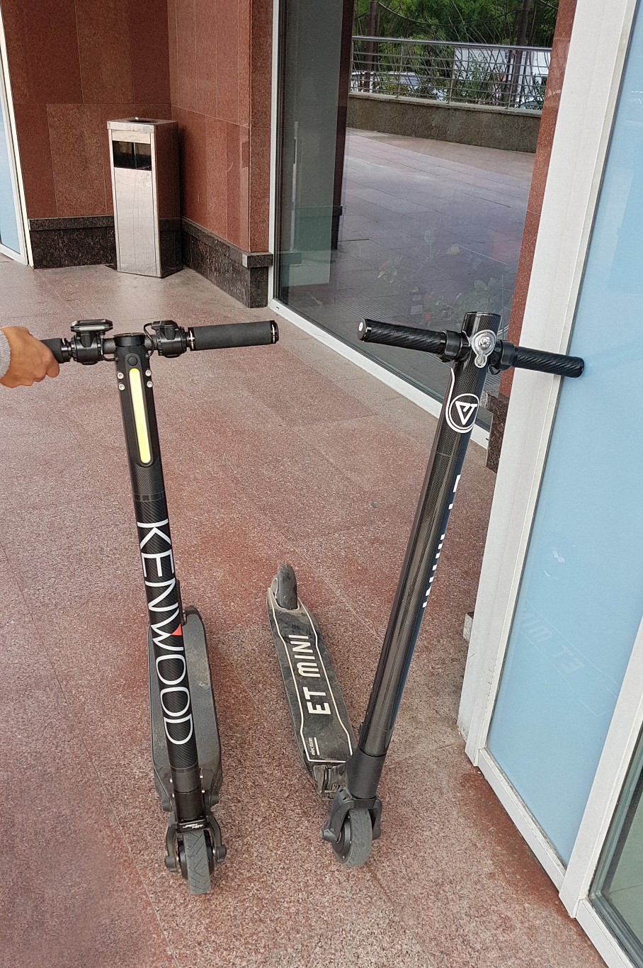

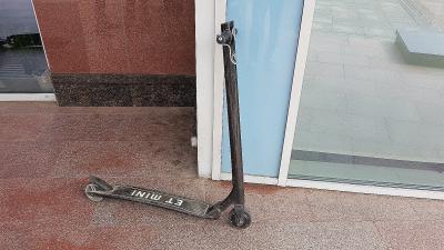

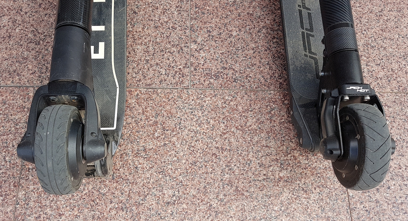

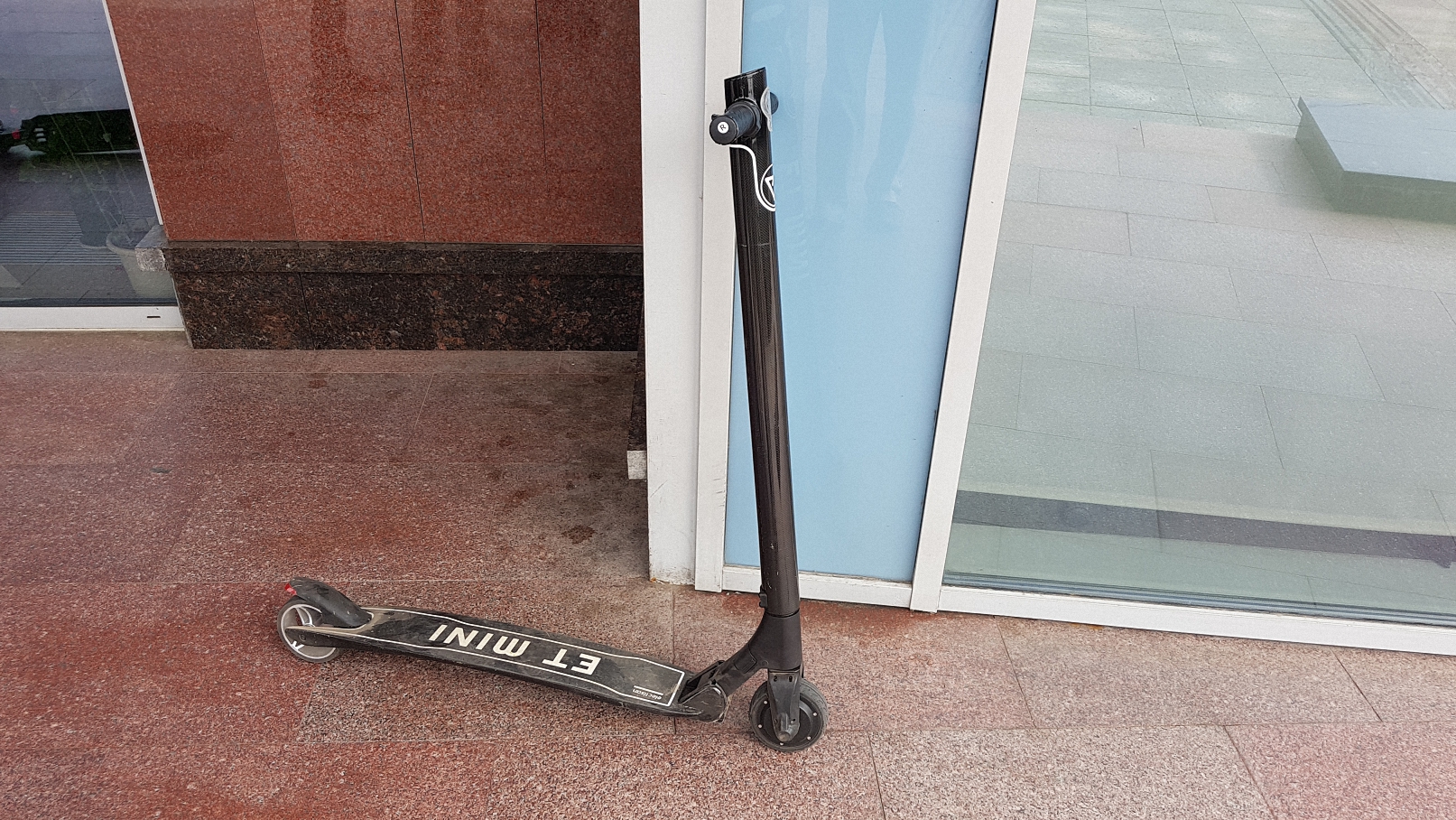

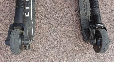

еще фото ET-Mini
Надо заметить что диаметр колес у ET-Mini еще меньше чем у Джек Хота, но в сравнении с ним же это никак не ощущается на езде если вы уже имели опыт кататься на подобных маленьких колесах..

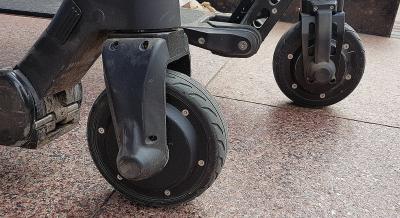

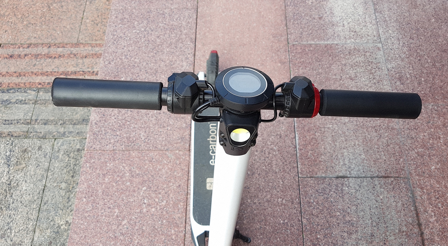

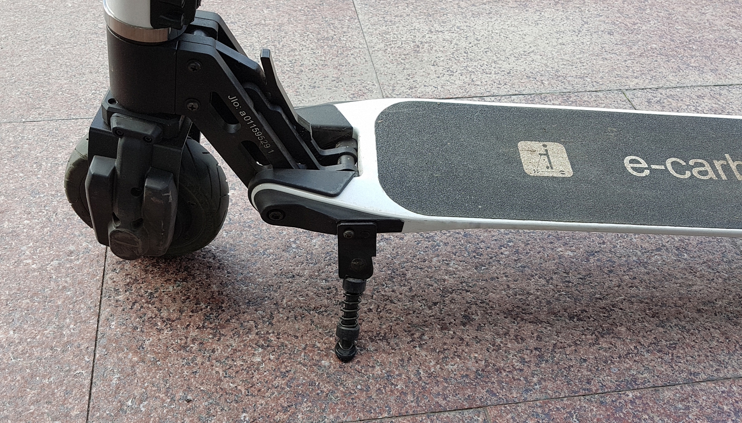

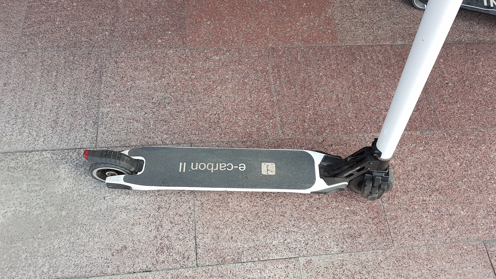

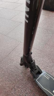

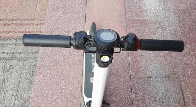

e-carbon II
Самокат неожиданно оказался каким то вялым, даже в сравнении с первым Ждек Хотом, что уж говорить о ET-Mini. Но и у e-carbon II найдется свой плюс, и это несомненно амортизатор в передней части рулевой колонки по типу е-тау. Видишь суслика? а он есть! Это же можно сказать и в данном случае применимо к внешнему виду самоката. Работа амортизатора очень хорошо заметна на брусчатке, единственный карбоновый самокат где по брусчатке я ехал не снижая скорости.
Очень удобна подножка. В сложенном состоянии особо не выпирает. Задний габарит рабочий.
Минус - вялый
плюс - амортизатор
Мое предпочтение это безусловно ET-Mini, но если кто на настоящий момент все еще без самоката, то я бы не спешил с выбором вообще, я бы подождал когда появится нечто вроде ET-Mini, но с амортизатором, все же это заметно сказывается на комфорте езды да и в вес как оказывается по факту не столь и влияет.

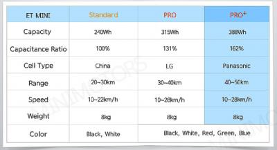

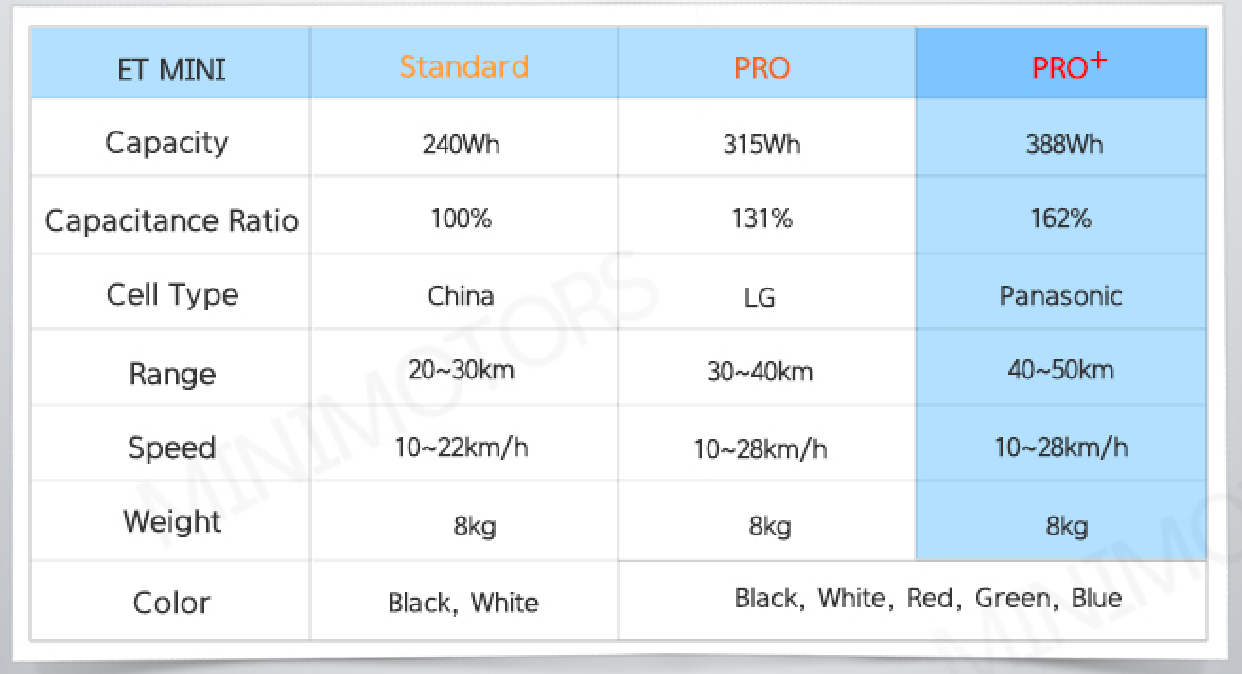

Цитироватьправда у меня похоже другая ревизия, в которой есть улучшения, по сравнению с описанной
быть может у вас не ревизия, а вообще другая новая его версия Pro+ ? хотя вроде и она идет без переднего крыла.... странно. Если не трудно , сделайте фото.
ЦитироватьС амортизаторами было бы вообще круто, но самокат был бы на кило примерно тяжелее, что критично.
на кило?)) да не, не думаю что амортизатор столько весит.
Jack Hot Pro II 10.4 Ah Вес 7.9 кг. (аморт + подножка)
Jack Hot Pro 10.4 Ah Вес 7.7 кг. без аморт и подножки
Вес et-mini pro+ равен 8 кг. Ну прибавьте еще 200 грамм к его весу, думаю это не столь критично, зато существенный выигрыш в комфорте . Тестил самокаты вот на такой горочке из брусчатки,
что на своем джек хоте, что на et-mini pro скорость автоматически сбрасывал т.к. ну очень неприятно ехать, в то время как на e-carbon II у которого есть передний аморт я таки заезжал на полной его скорости что он мог выжать , да, малоприятного, но не так болезненно для челюсти)) Все же комфорт тоже важен.
Я бы ждал появление версии 36 вольтового карбонового самоката и непременно с амортизатором, именно по этому в этой теме и описал так сказать свои впечатления от теста.

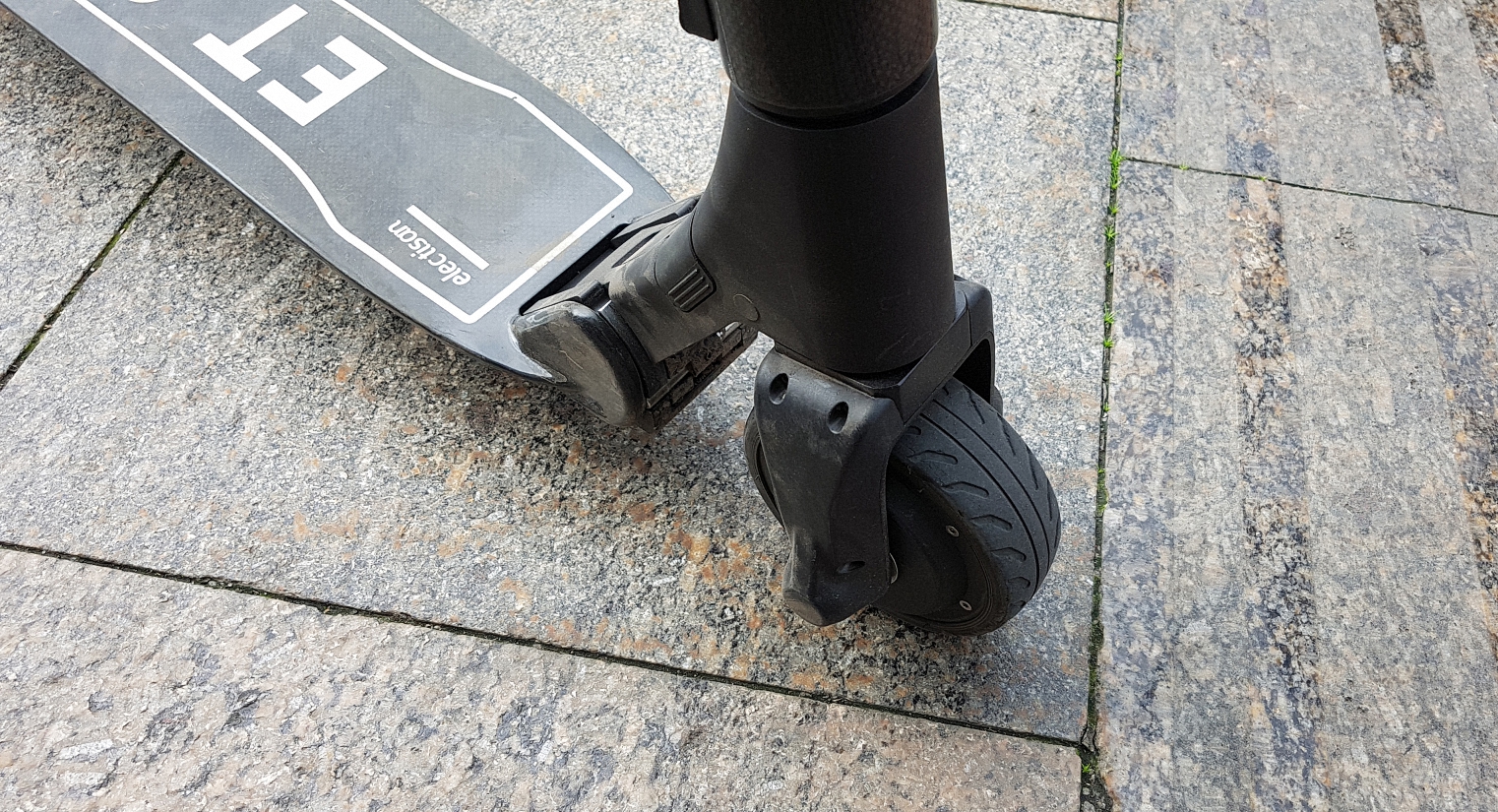

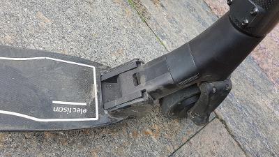

Не уверен, что будет хорошо видно, но под рукой другой фото нет, сейчас в командировке. Спереди пластиковый брызговик.
У меня версия официально называется Electisan ET Mini Fasion, у прошки вроде аккумулятор поболее должен быть. Вес около 7 у меня, взвещу в пятницу:) P.S.: тоже в районе красных ворот живу, можно в принципе там пощупать.

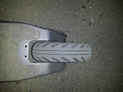

Добрый день! Подскажите, какого размера пневмоколесико вошло вместо родного? И где брали...если не секрет)
Цитата: Alexios от 02 Сен. 2017 в 23:16
Сделал абгрейт, поменял заднее колесо (а то уж было очень жесткое).
Пришлось пожертвовать задним тормозом, им крайне редко пользовался.
Комфорт выше всех похвал!
Trafik
+++ Тоже интересно, хотелось бы поставить)
И если можно по подробнее насколько мягче проходит плитки и трещины?  Все же переднее колесо жестко отрабатывает также...
bambirtuya
Trafik
Цитата: bambirtuya от 08 Сен. 2017 в 15:14
[user]Дмитрий52[/user], [user]Trafik[/user],  https://ru.aliexpress.com/item/6X2-Inflation-Tire-Wheel-Use-6-Tire-Alloy-Hub-150mm-Pneumatic-Tyre-Electric-Scooter-F0-Pneumatic/32808118999.html?spm=a2g0s.13010208.99999999.321.N59TVP
Насколько мягче проходит плитки и трещины?  Все же переднее колесо жестко отрабатывает также...
