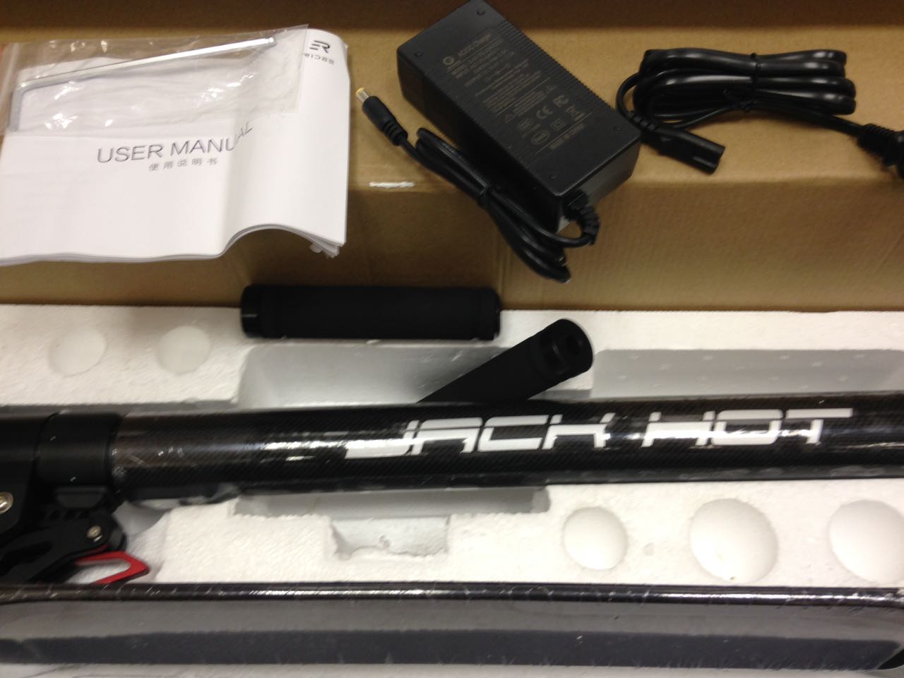

Внутри тело с комплектухой (из пяти предметов: ручка левая, ручка правая, БП, мануал, один шестигранник):

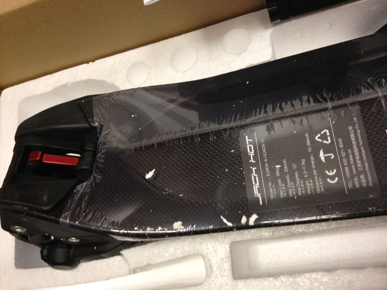

Дека снизу + этикетка

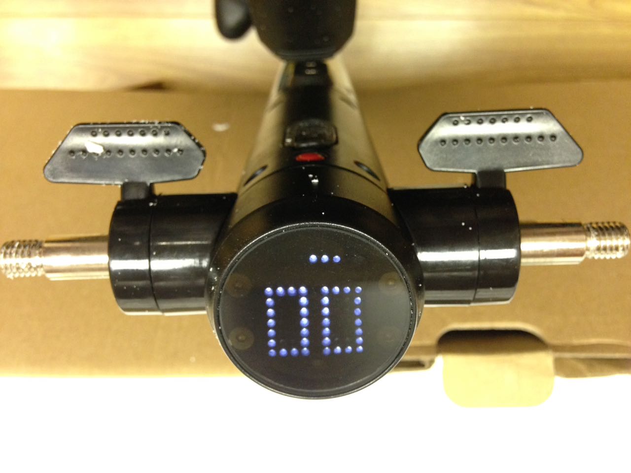

Индикация (примитивнейшая, но встроенная в торец оси руля) + курки:

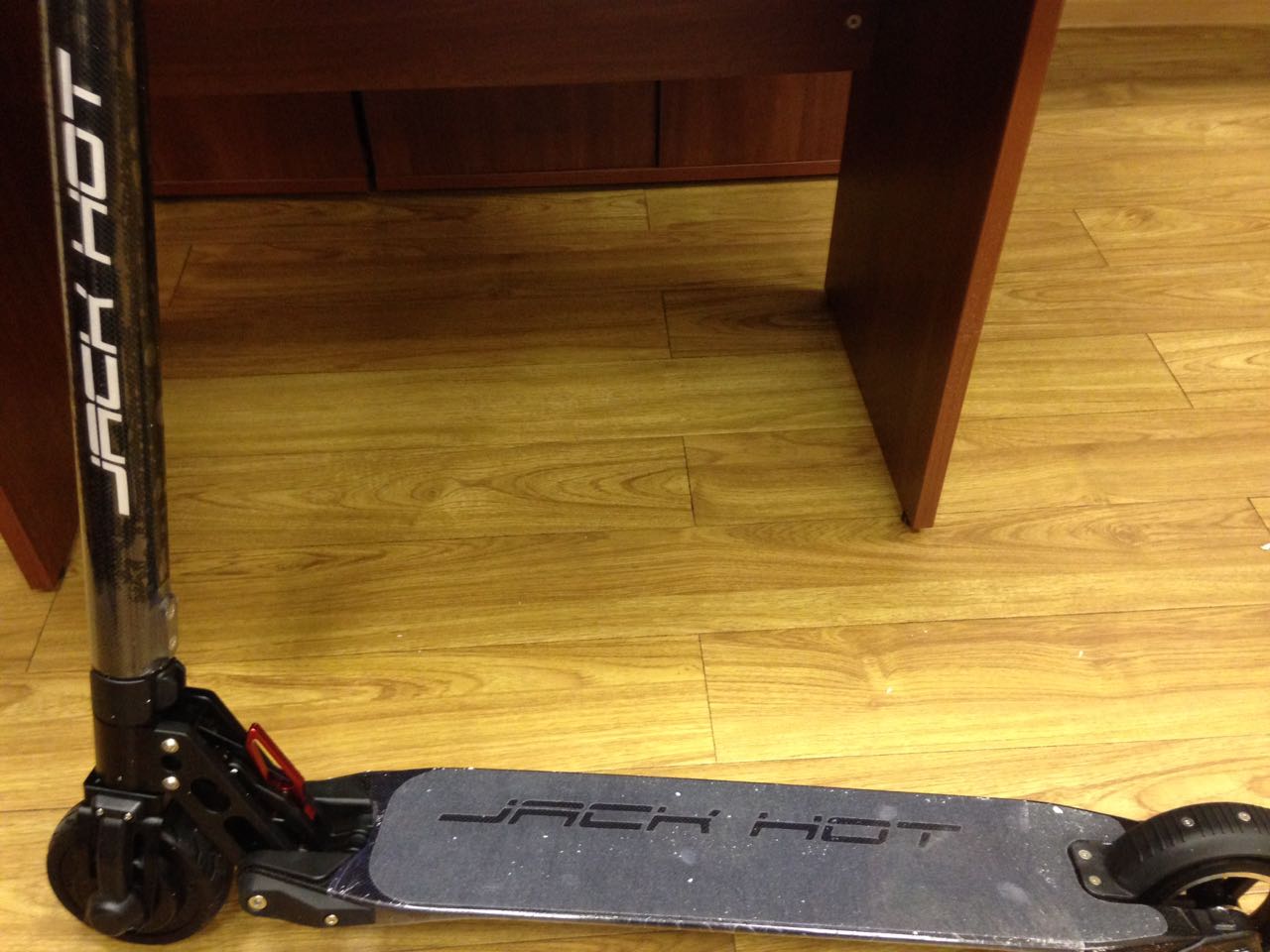

Общий вид деки и рулевой трубки

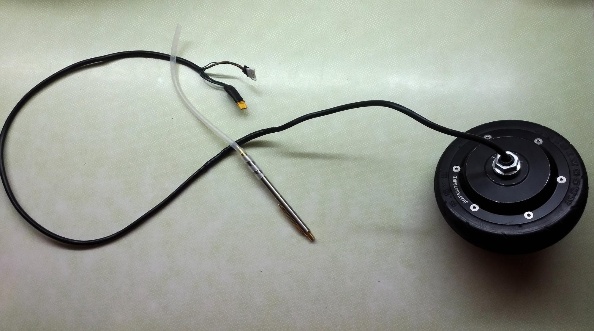

Ранее уже неоднократно владельцами данного самоката говорилось о перебитом проводе внутри рулевой колонки...
Похоже это неизбежно и рано или поздно коснется каждого. Налицо явно заводская недоработка и просчет конструкции. этаже участь постигла и меня.
[b-b]Коллеги, не тяните и не ленитесь вовремя самим устранить этот просчет пока это еще возможно.  [/b-b]
Обнаружил перебитый провод, черный защитный кембрик провода имел трещину, был сплюснут от сдавливания батареями давящими на него, внутри больше всех пострадал один из тонких проводов , держался на волоске.

Цитата: B@ndit от 18 Сен. 2017 в 16:36
...перебитый провод, черный защитный кембрик провода имел трещину, был сплюснут от сдавливания батареями давящими на него, внутри больше всех пострадал один из тонких проводов , держался на волоске.
Александр, приветствую! А можно подробности, фотки? Где батарея провода давит? До какого этапа надо разобрать? Смогли ли вы сделать лучше китайцев? То есть, теперь батарея не давит?
Я разобрал свой до верхних проводов. Дальше не стал снимать термокембрики, чтобы снять всё верхнее управление. Дальше, я так понял по всяким видео, контроллер, под ним - батарея. Провода потом еле упихнул в трубу. Молодцы китайцы!  B-)

снизу под батареей давит.

Буквально сегодня паял эти провода. Там по-хорошему для провода бы пропилить больше места во втулке вилки. не знаю, как объяснить. Когда откроете, увидите, поймете).

[user]Alexx[/user],
ЦитироватьА можно подробности, фотки? Где батарея провода давит?
Провод перебит в том месте где указывает ручка. Что бы до этого места добраться разбирать и вынимать придется все нутро.
Ремонт провода проходил следующим образом. От места обрыва провода в обе стороны прим. по 2 см или чуть более  удалена часть защитного черного кембрика. Пайка проводовс применением термоусадочной трубки , а далее поверх обмотал вот такой оплеткой. Она гибкая но в тоже время жестче родного черного кембрика, встает по внешнему и внутреннему диаметру как раз вровень. Поверх оплетки фиксация оплетки обычной изолентой.
