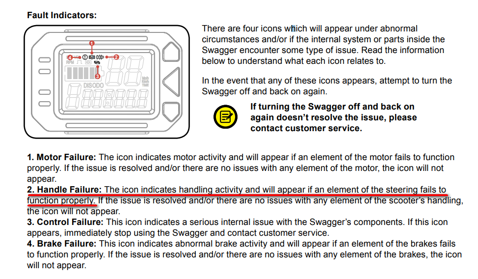

Уважаемые владельцы JackHot и подобных клонов!
Большая просьба посмотреть, появляется ли у вас на дисплее вот такая пиктограмма при вращении колеса?
В соседней ветке про NextDrive мне написали, что это означает некую ошибку (выделено синим), но есть сомнения, и хотелось бы набрать статистику:
Цитата: Trafik от 12 Сен. 2017 в 00:32
Цитата: Arcady от 18 Авг. 2017 в 21:05
https://electrotransport.ru/index.php?msg=1126802
Напомню суть:
на х/х при увеличении скорости в какой-то момент резко меняется режима работы колеса, при этом
- скорость вращения падает сразу на ~5 км/ч - с ~20 до ~15,
- меняется звук,
- начинается повышенная вибрация.
Все это отчетливо видно на 22-23 секунде второго видео.
На видео у вас ошибку показывает. Варианты обмотка короткого замыкания, пробой контрольных частей контроллера, дроссельная заслонка, перерыв в контроллере. дроссель не подключен хорошо. перевел как смог)
На моем клоне джек хота таже проблема со сбросом скорости и вот такая же пиктограмма.
Кстати, буду благодарен, если заодно отпишетесь, воспроизводится ли у кого данный эффект? (Подробное описание с видео - в моем посте по ссылке выше; Если кратко: при плавном наборе оборотов на х/х, в какой-то момент скорость падает сразу на ~5 км/ч, звук вращения резко меняется, и увеличивается вибрация.)
Заранее спасибо!
PS: Ни у кого нет описания всех пиктограмм, появляющихся на дисплее? Или ссылки на него...
Upd: Описания значков есть вот тут, стр 07-08: https://cdn.swagtron.com/wp-content/uploads/NewSwagger1_um_060517_EN-1.pdf
Обновил описание в своем посте выше на эту тему: https://electrotransport.ru/index.php?msg=1130117

bambirtuya
[user]Arcady[/user], у меня на некстдрайве при нажатии на ручку газа появляется.

Приветствую!
Нет не загорается.
Пока собирал инфу, нарыл несколько pdf-ок. Одна из них называется: "Swagtron-Swagger-Manual-Official.pdf". В ней описаны экранные значки. В частности, про интересующий написано: "Handle Failure: The icon indicates handling activity and will appear if an element of the steering fails to function properly. If the issue is resolved and/or there are no issues with any element of the scooter's handling, the icon will not appear."
Надеюсь, что поможет.
Arcady
#496
Цитата: Alexx от 27 Сен. 2017 в 16:57
Приветствую!
Нет не загорается.
Пока собирал инфу, нарыл несколько pdf-ок. Одна из них называется: "Swagtron-Swagger-Manual-Official.pdf". В ней описаны экранные значки. В частности, про интересующий написано: "Handle Failure: The icon indicates handling activity and will appear if an element of the steering fails to function properly."
Спасибо, нашел этот документ: https://cdn.swagtron.com/wp-content/uploads/NewSwagger1_um_060517_EN-1.pdf
Значит все-таки в идеале данной пиктограммы быть не должно..
Насколько я силен в переводе - проблема с каким-то элементом управления...
На предыдущий текст выше не очень похоже, конечно:
Странно. Интересно, могут ли разные клоны JackHot'a по-разному использовать одну и ту же индикацию? Теоретически, наверно, да - в зав.от прошивки.

bambirtuya
[user]Arcady[/user],  этот значок означает ошибку курка газа. на некстдрайве у меня, как выше писал горит при нажатии, но какой либо ненормальности в работе не замечал никогда. на св мини 4 не горит.

Arcady
Цитата: Alexx от 27 Сен. 2017 в 17:58
А вот хотелось бы по первому сообщению не перевод, а оригинал и ссылку на первоисточник. А то звучит, как спам. :)
Да мне самому хотелось бы! Но цитата-то не моя, а из темы про NextDrive.
Написал ее автору ([user]Trafik[/user]), но ответа пока нет.
Аналогично, не замечал. Ну разве что кроме эффекта сброса скорости при разгоне колеса, о котором уже писал выше (подробности тут), - но не знаю, может ли он как-то зависеть от самого "курка газа"??

Цитата: Hper2 от 02 Окт. 2017 в 19:52
-В горку не прёт,ногой помогал. Уклон то еле виден. Может замёрзло? На улице +4. Один раз показометр в ноль палочки заряда сбросил,ногами выехало.
А вот это очень тревожный симптом. Тоже такое было - просто переставал ехать, и появлялась вот такая иконка в виде параллелепипеда:
См в моем посте выше:
Цитата: Arcady от 13 Июль 2017 в 17:26
Значение индикаторов на дисплее:
Нижний ряд:
4 - Control Failure: This icon indicates a serious internal issue with the components.
(Источник)
У вас такой нет? Мне в итоге пришлось возвращать первый самокат в магазин.
