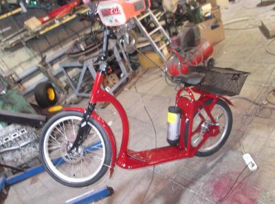

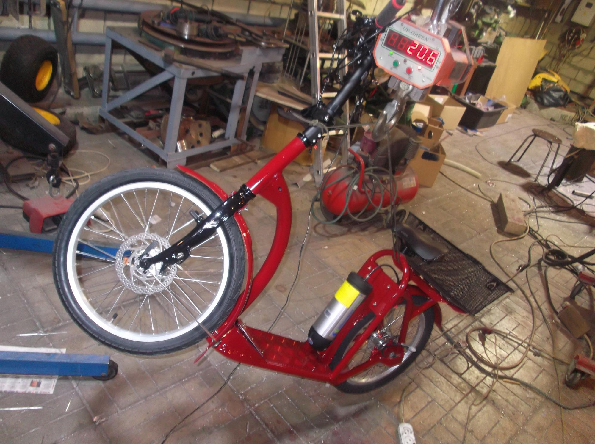

Вот покрашен и собран.
Осталось -  гидравлику и электрику смонтировать.
Сложно - может каждый "чудак", а ты попробуй сделать просто...:-))

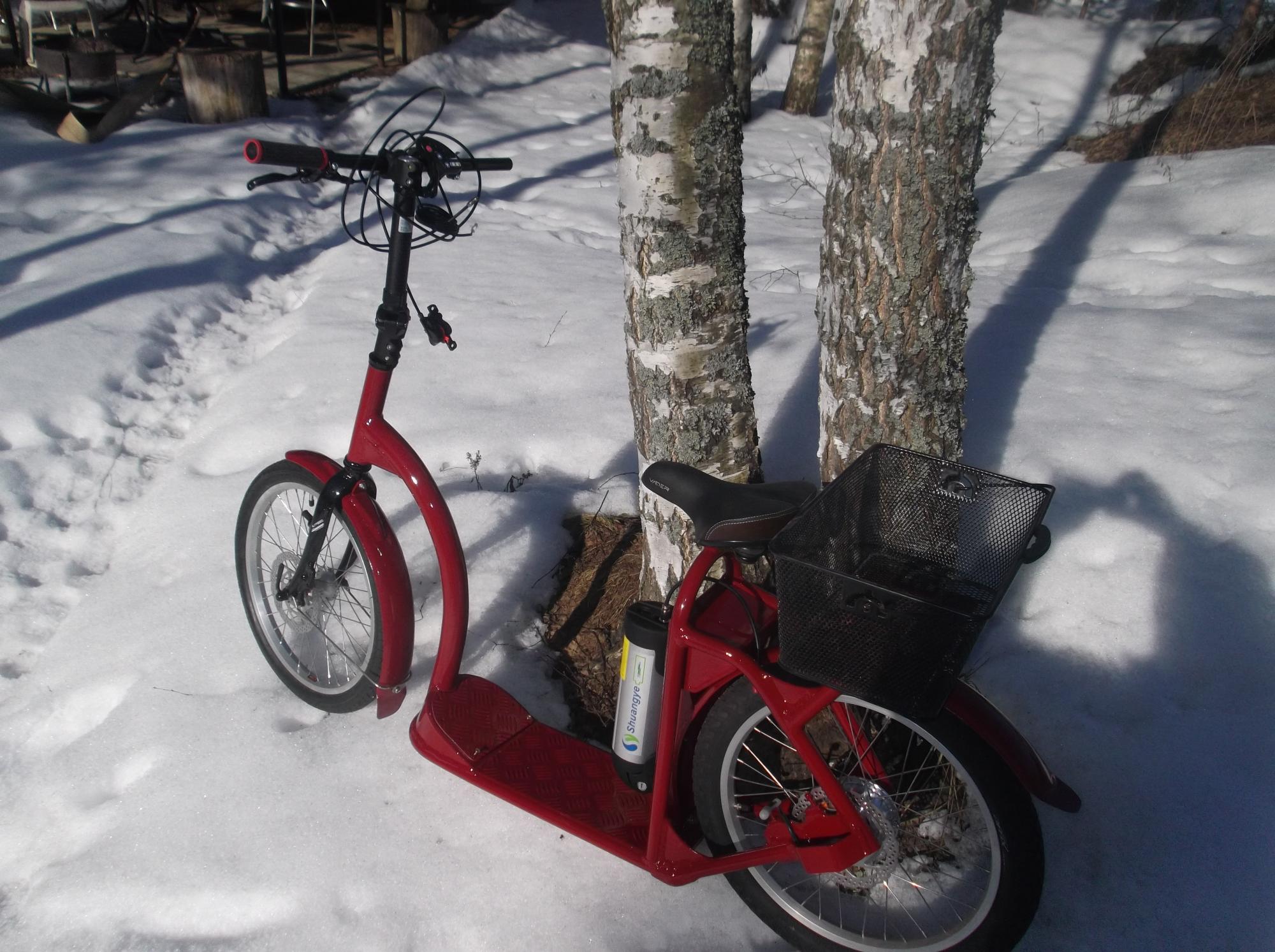

GrеуB
Цитата: дядя Вася от 14 Март 2016 в 08:57
Еще вот набросал эскизы - вариант складной рамы,стоячий вариант. Но - его можно доукомплектовать "подрессоренным сиденьем". На морских (и джетовых) катерах ставятся кресла с подвеской, так как это Проще и Легче чем "городить огороды" .
Так же сделано - на большегрузных грузовиках, я ездил - нормально.
Главная проблема - это прочность и жёсткость отдельных узлов. Всё что я видел пока - сопливые защёлочки из пластика или силумина, не канают.
На "большегрузных грузовиках" на сидушках уже сто лет пневмопродвеска стоит. Даже на татарском убогом КамАЗе стоит немецкое сиденье Grammer. Наверное жизнь заставила?   :hello:
Подвеска сиденья НИКАК не компенсирует удары от дороги, приходящие на руль, от которых устают и болят руки.
Думаете ручки руля зачем делают из вспененого материала и в велоперчатки силикон вшивают?
На мотиках он не актуален.
Это на Rhino-то или на Evo Siti пластиково-силуминовые фиксаторы шарнира рамы?  B-) Хватит фигню втирать  :facepalm: Это же не "прямая линия с царём президентом".

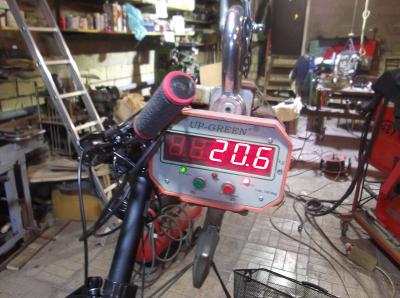

Можно попросить фото, где Сверчок висит на крановых весах и оба колеса точно оторваны от пола, а?  :ah:
Слоган Мегафона надо бы проверить на экстремизм.
дядя Вася
колесо земли не касается, но ракурс неудачный, согласен.
Но если нужно было бы "засрать мозК" интырнетным хомякам , то все гораздо ПРОЩЕ.
Весы электронные , при каждом включении - выставляется "Ноль"
Эта операция позволяет.....сделать ЛЮБОЙ вес на фотке.
Показать как это делается? :-D
