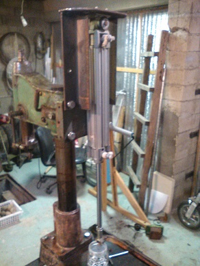

По теме. Стенд буду делать.
Деда Миша
Порылся в своем барахле. Имеем пневмоцелиндр диаметр поршня 40 мм. ход 250 мм. усилие при 0.5 МПа  630 Н. Максимальная скорость штока 1 м. в секунду. Контроллер альфа 2, ну и сопутствующий хлам тоже весь есть. Надо присобачить пневмоцелиндр к старому сверлильному станку, програмку нарисовать к альфе. В общем то и все. Можно пытать рессорку. Только было бы что пытать.

Извиняюсь за долгое отсутствие. Весеннее дачно-огородное обострение. :-) Кое что конечно удалось сделать.
В ближайшее время покрашу и соберу схему управления.
А по поводу видео и остального, думаю правильней перейти в тему автора рессоры.

По мне, карбон лучше, именно тем что торсионка обкатана многими. А "отсутствие подвижных соединений"  :wow: Относительно, скручивания, думаю что там все хорошо. Доделаю стенд, этот вопрос тоже проверим.
