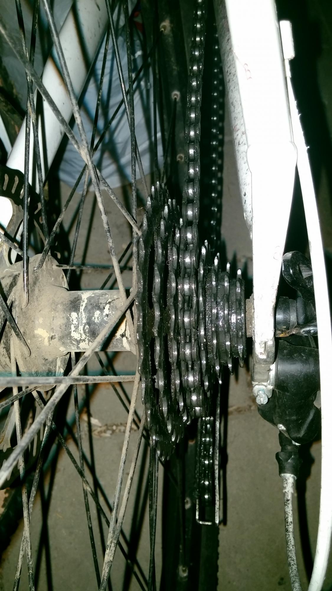

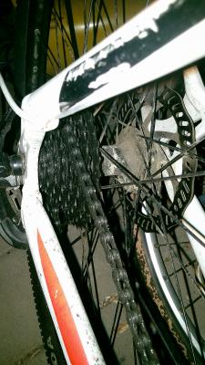

Если Активно педалировать
глянте фотки, мне нужно покупать трещетку или нет?
rzaviy
[user]magary4[/user], Если вы купите задний мотор под трещётку тогда да,если под касету,тогда можно поставить эту.
Если знаете как снимать.

rzaviy
[user]magary4[/user], На мотре стоит орех,а не резьба под трещётку.
Орех не снимается.

Slider
МК под кассету выглядит так:
Вот серый цилиндр справа и есть "орех" на который крепиться кассета.
Если такого нет, значит МК под трещетку.
