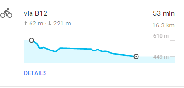

magary4
#64
да я уже впринципе готов заказать МК
вот только последнее сомнение. 350 ватт или может стоит увеличить до 500?
какая вообще скорость по прямой если активно крутить педали для мотора 350ватт 36Вольт ?
вот на фото мой путь на работу. дорога "туда" почти все время с горы, "обратно" - очень утомительно, поэтому езжу не очень часто. ессно, этот путь не на работу не знаю сколько будет таким, скорее всего работа рано или позно поменяется
да и место жительства тоже, просто хотелось бы понимать как себя будет вести велик на этом участке (везде асфальт)

А ткните на какой-нибудь онлайн карте в крайние точки Вашей трассы.
Вообще для вашей трассы подошёл бы не мелкий редукторник, а дд на 1квт: появился бы электротормоз-рекуперация при езде вниз. Какой там уклон на последней горке? На 29х колёсах может и не въедете на скоростном лёгком редукторнике.

Дайте координаты Вашей наивысшей точки - посмотреть на карте.
