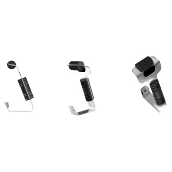

Цитата: MiDeT от 16 Июнь 2016 в 17:11
[user]SlavaF[/user], так то неожиданный гаджет.... жаль держалка на моноколесо дешевле этой штуки  - смысла колхозить нет.
К слову - почему бы держалку от моноколеса не прикрутить....
Я почему-то тоже сразу про неё подумал, цена у неё $10-15.
Цитата: SlavaF от 16 Июнь 2016 в 17:19
Ты хочешь бесплатный сыр...?!
...и это не колхоз, вполне достойная вещь по облику (если вы смотрели внимательно на фото), которая самим производителем и нетолько им, не будет в далёком будущем :/
Не совсем бесплатный, но близко к тому, - копьё, - родная ninebot'вская держалки от One.
А колхоз, в плане единичного кустарного производства.
И да,
"Берем самую маленькую площадку, помоему на руль Ф25,0...
... расплющиваем в плоскость зауженным концом молотка...
...а теперь марш на любой "СтройРынок". Находим там магазин по винтикам и болтикам, под название "КрепМаркет".
...Потом отпилил до 10-ти мм. Если непилить то берем М4х10мм).
...Прокладку вырезал из велокамеры....
... стальной квадрат 30х40х4мм (толщита 4мм), брал подходящий формат в "КрепМаркете". Лишнее отпиливал ножовкой по металлу. ..."
и далее по тексту, ничто иное как "колхоз". Инфа 146%
Что это значит?
а про колхоз, так ничего личного и обидного, я не качество изделия или работы колхозом называю, а прикручивания через пень устройства неотсюда :bn:
площадка от производителя стоит дешевле, за болтами бегать не нужно, тисками гнуть тоже и пилить строгать не придется, результат идентичный.
Ждём Ваше устройство в действии, а за-тем поговорим.
Бесконечный анализ, а где-же воплощение с вашей стороны?!

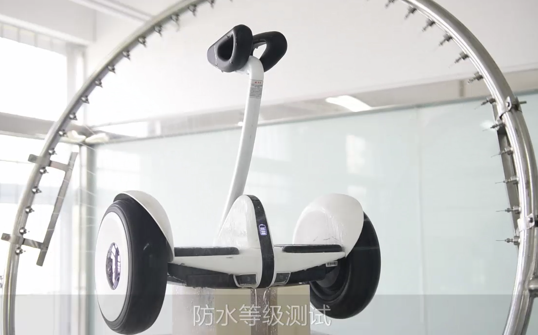

Всё таки хочется уточнений - под дождем можно на нём ездить, или нужно искать укрытие?
Вообще, через какие места в бот может попасть вода?
Реклама-рекламой, но нигде конкретно об этом не сказано.
В инструкции к боту написано лишь то, чтобы по лужам глубиной более 2 см не гоняли и на лежачих полицейских при нулевой скорости не заезжали.
Dmitrys
[user]thekuzan21[/user], смотрите сами, завод декларирует защиту по воде IPx4
Gotway Tesla
SlavaF
Чуть точнее по IP54
5 - защита от пыли
4 - от круговых брызг
Извиняюсь, что встрял  :bn:

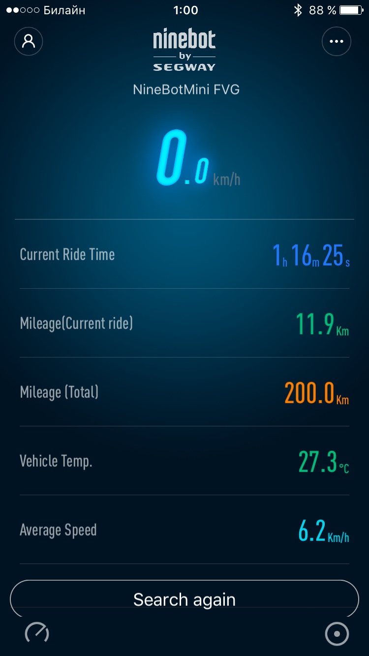

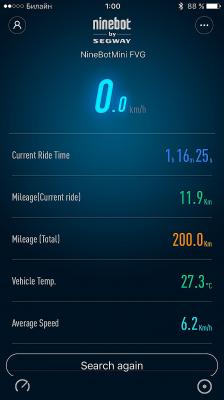

Вчера, километраж перевалил 200 км, за три недели владения (катаюсь на "MiniPro Black").
Катаюсь в основном в темное время суток.
Проша стоит v1.2.8
После 200 км, если нервать сместа, 18 едет стабильно без брыканий и сигналов  :cycle:
По проблемам на данный пробег:
- подспускало левое колесо, думал асфальт косой на левую сторону  O_O
(подкачено до 2.0 атм.)
- вместе телескопического крепления расшаталась рулевая штанга
(под картинкой были подтянуты шестигранником четыре винта)
- при рулешке, заскрипела рулевая штанга в месте одевания на красный пластиковый механизм
(подтянул пол-оборота оба винта под педалью запирания и проблема ушла)
- с момента покупки левое колесо, шумит больше, чем правое
(на слух слышно, если на выключенном покрутить руками каждое колесо)
А так вроде всё ОК!
Аппаратом очень доволен и слезать нехочется  :wow:
