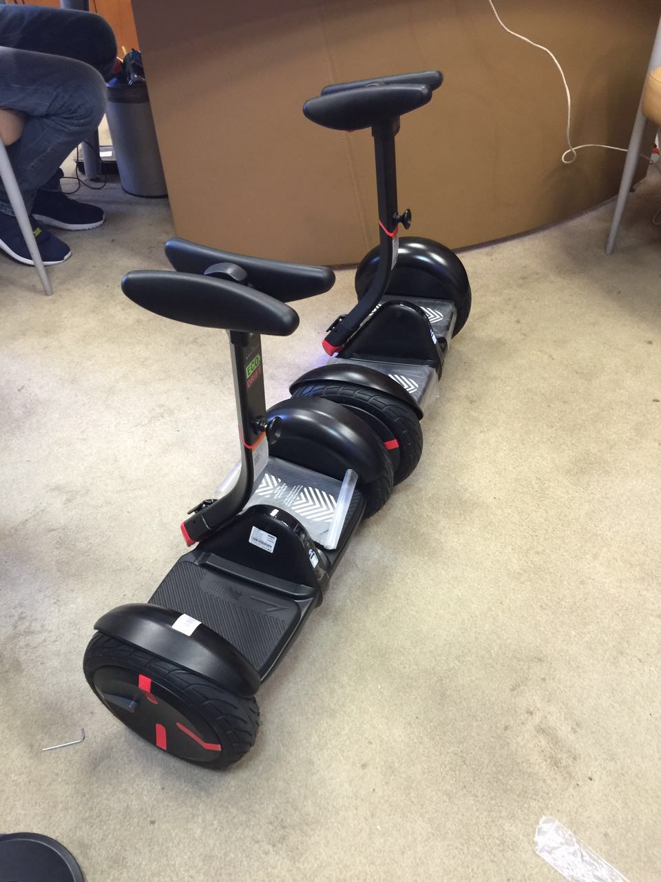

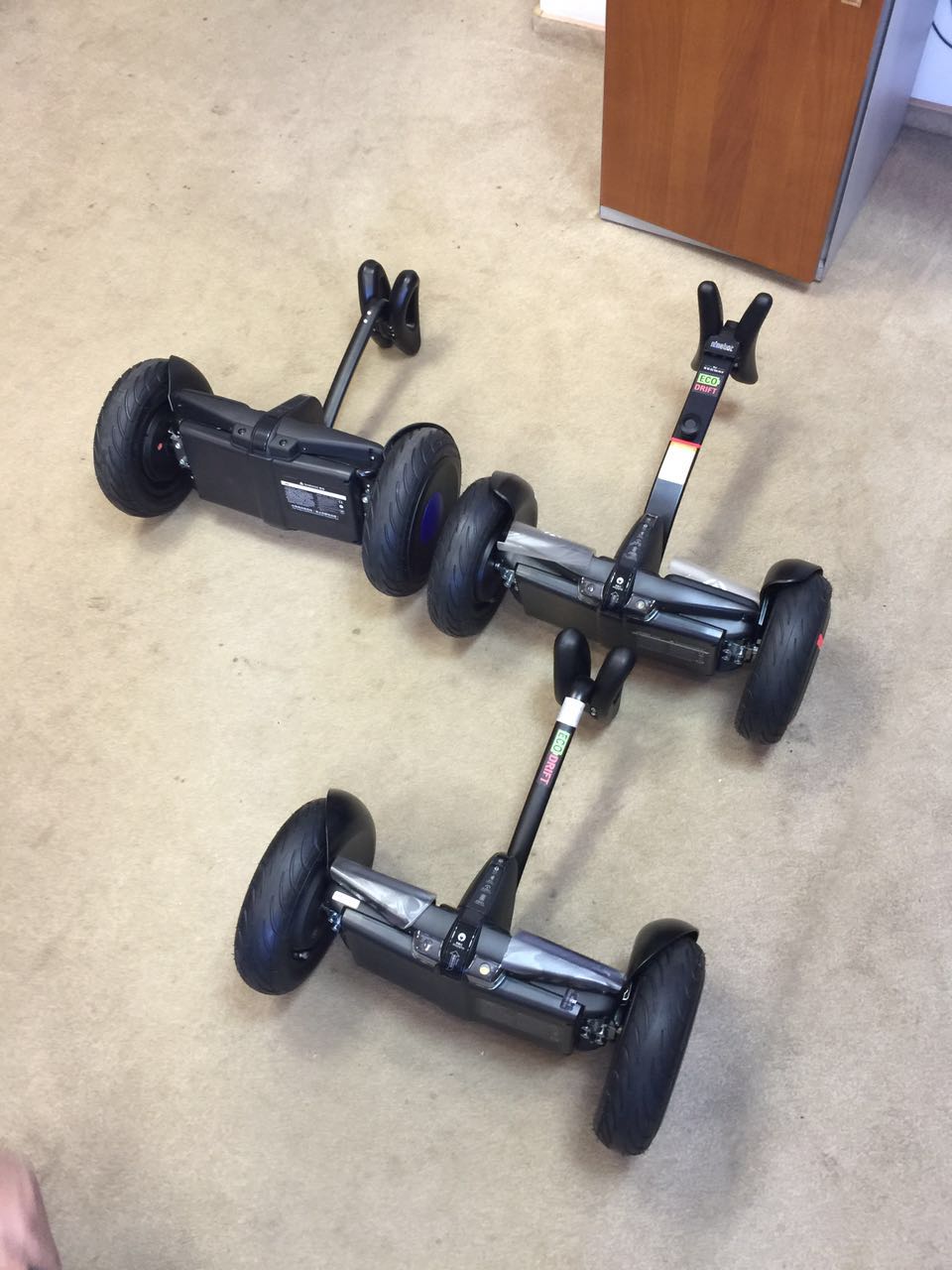

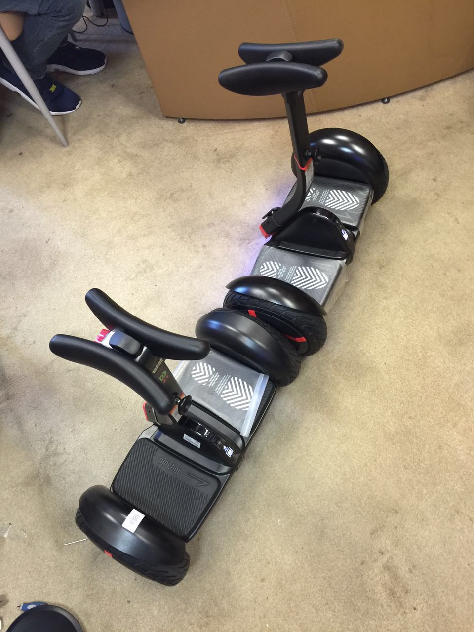

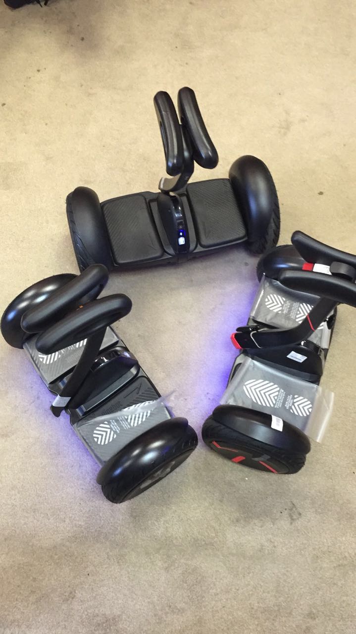

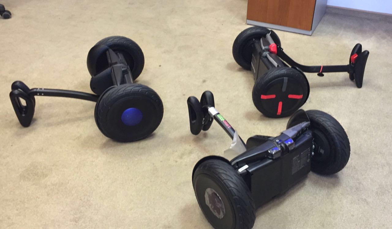

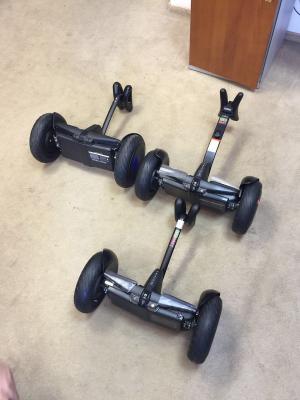

[user]eldiamante[/user], Это не совсем так.
Это ксимы стали переодевать в комплекты от мини про и продавать как Мини про оригинальный!!!
EcoDrift
Добавлено 11 Авг. 2016 в 18:29
Мини про, ксима и фейк ксима.
Сейчас будем превращать ксиму и фейк ксиму в мини про)))
EcoDrift
Мини про и подделка под мини про :)))
