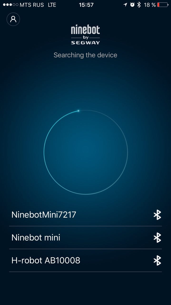

EcoDrift
Пока мы с Вами спим, а Китайские копии ксиами уже во всю коннектиться к серверам найнбота.
