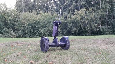

ATOman101
Цитата: Bang от 03 Сен. 2016 в 20:57
Я так же задумался про резину 90/65-6.5, но по моим расчетам прибавка всего пару км/ч :bw: . Ждем отзывов от реально опробовавших.
Если интересно, посмотрите мое видео с установленными offroad шинами и новыми крыльями.
https://www.youtube.com/watch?v=qOHbXEX5A-M
Выглядит Ninebot сейчас вот так:
Ninebot mini pro (белый) и Ninebot mini (черный) проехал более 1000 км
