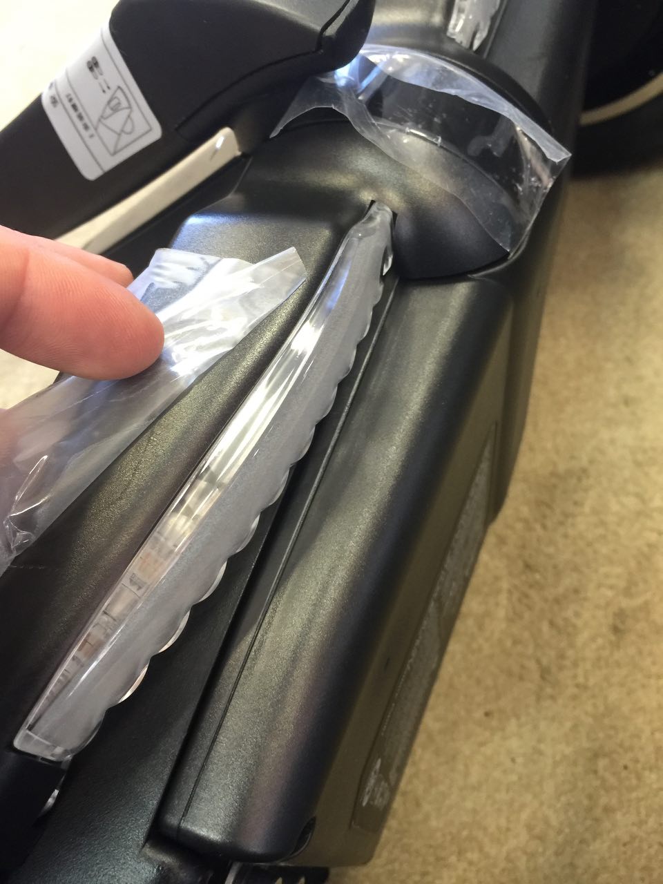

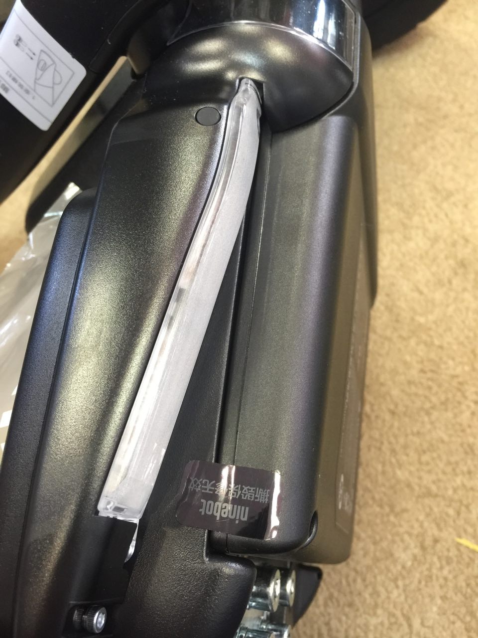

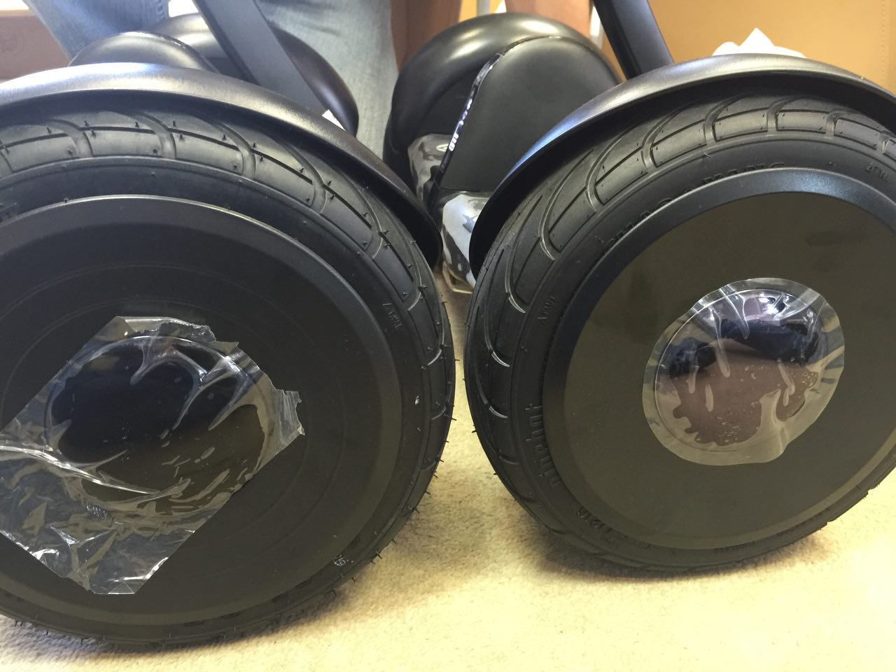

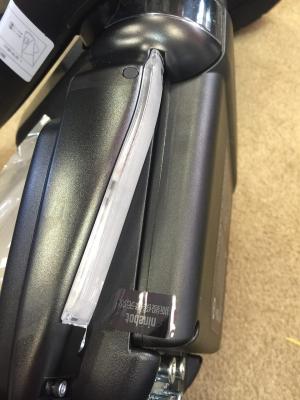

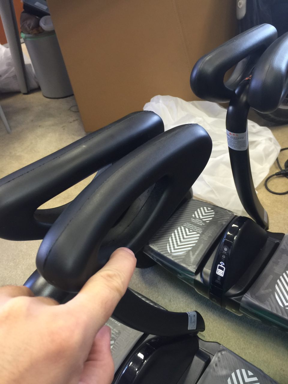

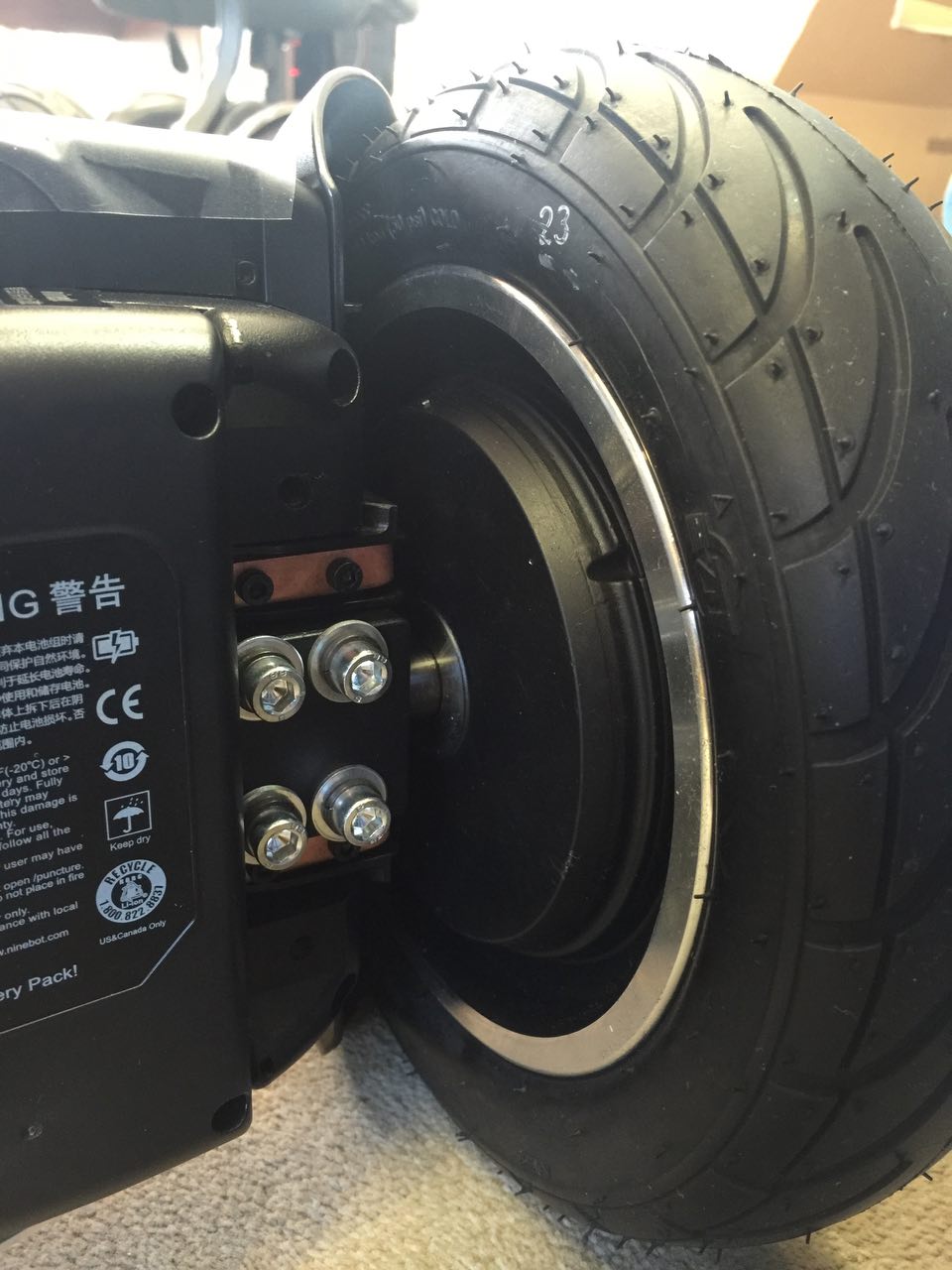

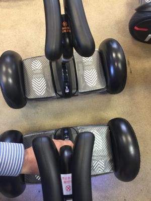

Появились поддельные ксиами мини)
Ниже фоточки с их отличиями от оригинала.
Внимание!!! На поддельных ксиами мини - стоит оригинальное найнботовское приложение.

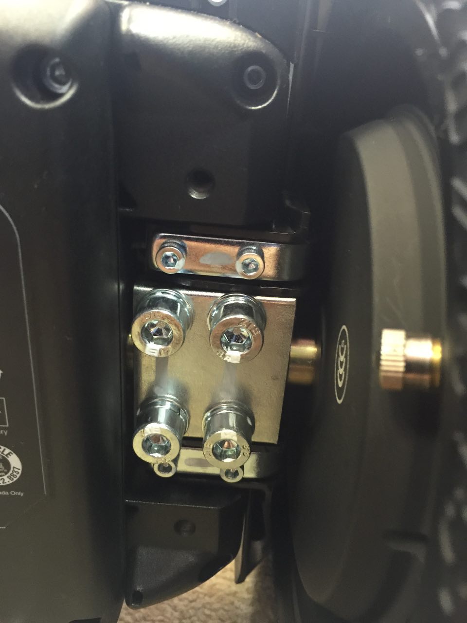

Господа специалисты, подскажите, пожалуйста! У меня дви миника, на одном из них в руле появился небольшой люфт, на втором руль гораздо туже ( но на нем и пробег вдвое меньше). Как лечится и надо- ли лечить, или это норма? Буду признателен за пояснения с фото, ибо опасаюсь че- нить сломать при разборке, а до гарантии ехать 150 км. Если решается, к примеру, протяжкой болта, так я и сам смогу ))) заранее благодарю.
GrAndAG
#733
[user]pashavbg[/user], скорее всего нужно просто подтянуть болты, коими руль крепится (в основании ручки). Они вечно у всех самопроизвольно откручиваются.
Те, что скрываются под пластиковой заглушкой, которую снимают в начале этого видео.
E-twow S2 Eco (>800 км) | Ninebot Mini Pro [1.1.7] (>1500 км)
pashavbg
спасибо! А то я опасался сам крышку сковыривать- вдруг поломаю,,,, ща попробую починить ))
