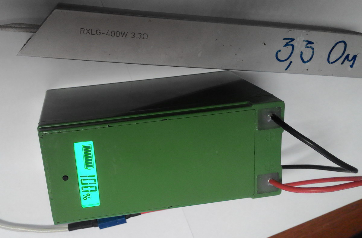

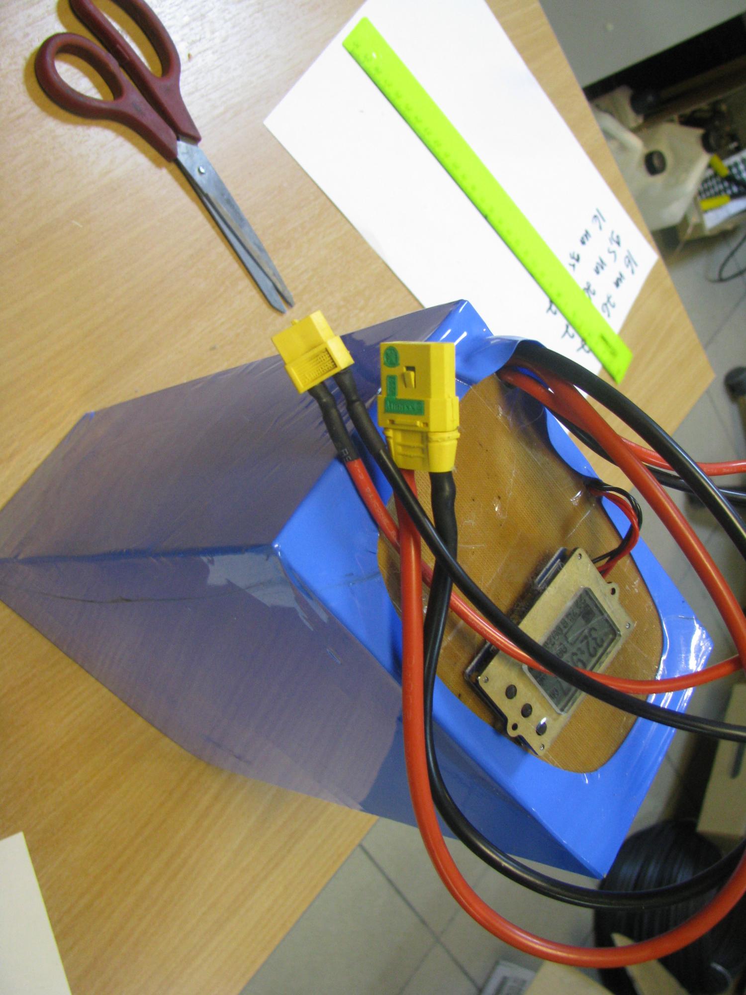

gekanaz
#141
Цитата: B.M.V от 21 Март 2016 в 09:31
В космосе сейчас, например литий-титанат. От свинца даже на гибридах отказались.
Титанат тоже можно сделать, но он заметно дороже
а про остаток батареи - уже писал, что есть модуль, который показывает остаток батареи в процентах как на мобильном телефоне или ноутбуке
может быть смонтирован в корпус батареи
или вынесен на удобное место для мониторинга, цепляется проводом четырехжильным на любое расстояние на разъеме,
ниже на фотографии АКБ для коляски на 60Ач
