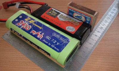

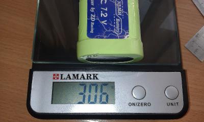

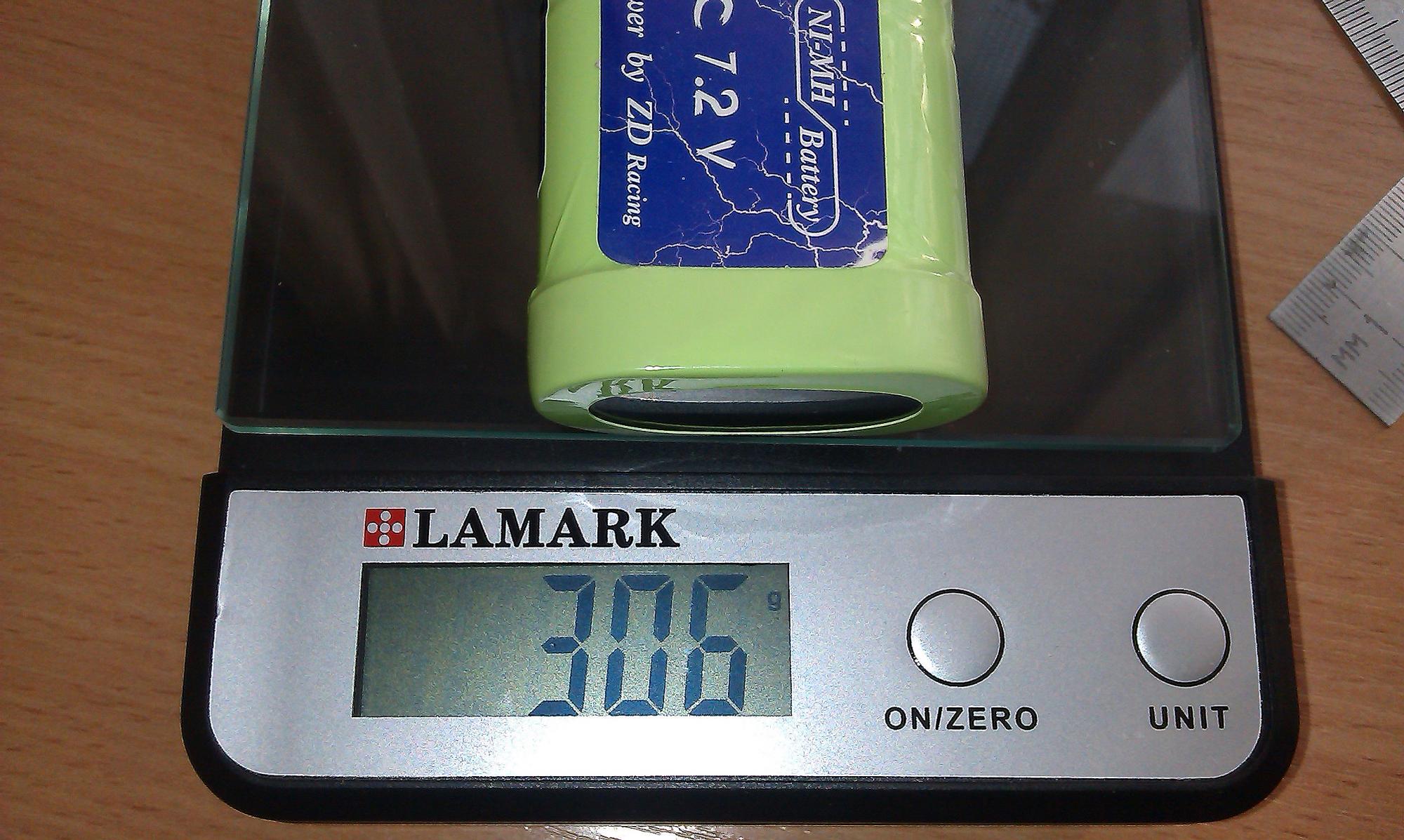

inetchik
#152
По поводу замены аккумов, может никель-кадмий или металл-гидрид - это конечно не лифер, но полетит.
Что думают профи ?
SF8. B1-Р600 с ЛЖФ15S-19.5АЧ.
Мы на карте.BR, Dmitry.
inetchik
Этой сборке 11 лет, как и шурику. До сих пор в строю.
Аккум прошёл около 1000 полных разрядов за первые три года. Заряд за ЧАС наитупейшей зарядкой.
home
Что думают профи ?
nica не полетит, у них эффект памяти.
NiMH нет елементов большой емкости, в параллель включать не рекомендуют из-за особенностей зарядки, хреново хранятся
