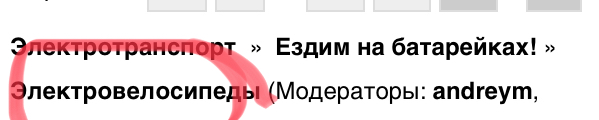

Тогда поменяй ветку. Ты сейчас здесь. Ауууу...:
Но тебе это не поможет :bn:, и не потому что темы о «электровозах» ещё не придумали. А потому, что «от слова вообще»  :pardon:

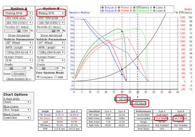

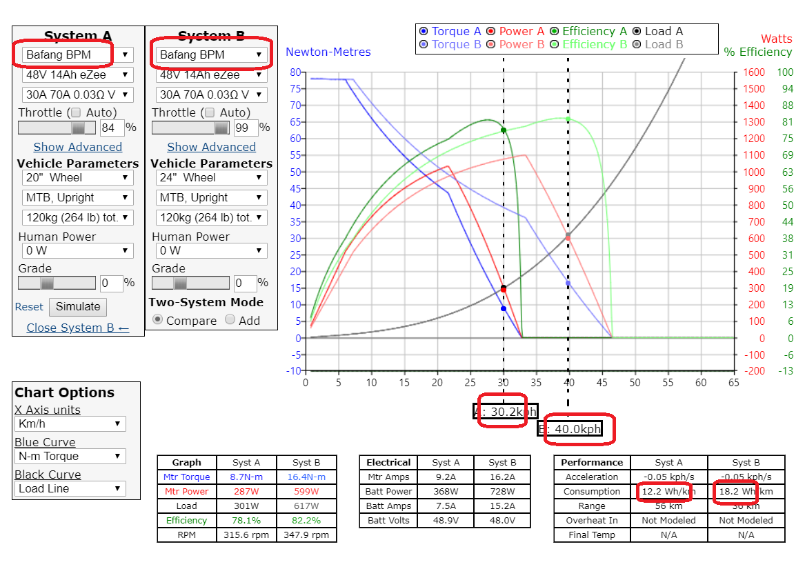

Педали не кручу вооще. Мой ВРМ на 30км/ч потребляет 15,5Втч/км ( отчитывался), при этом симулятор показывает для ВРМ на скорости 30км/ч должен быть 12,2Втч/км, т.е. у меня расход на 27% больше теоретического. Для 40км/ч симулятор показывает что расход у него должен быть 18,2Втч/км, но поскольку у меня расход на 27% больше, то получу 18,2х1,27= 23,1 Втч/км :
Т.е. теже самые 23Втч/км без всякой показухи :) .
