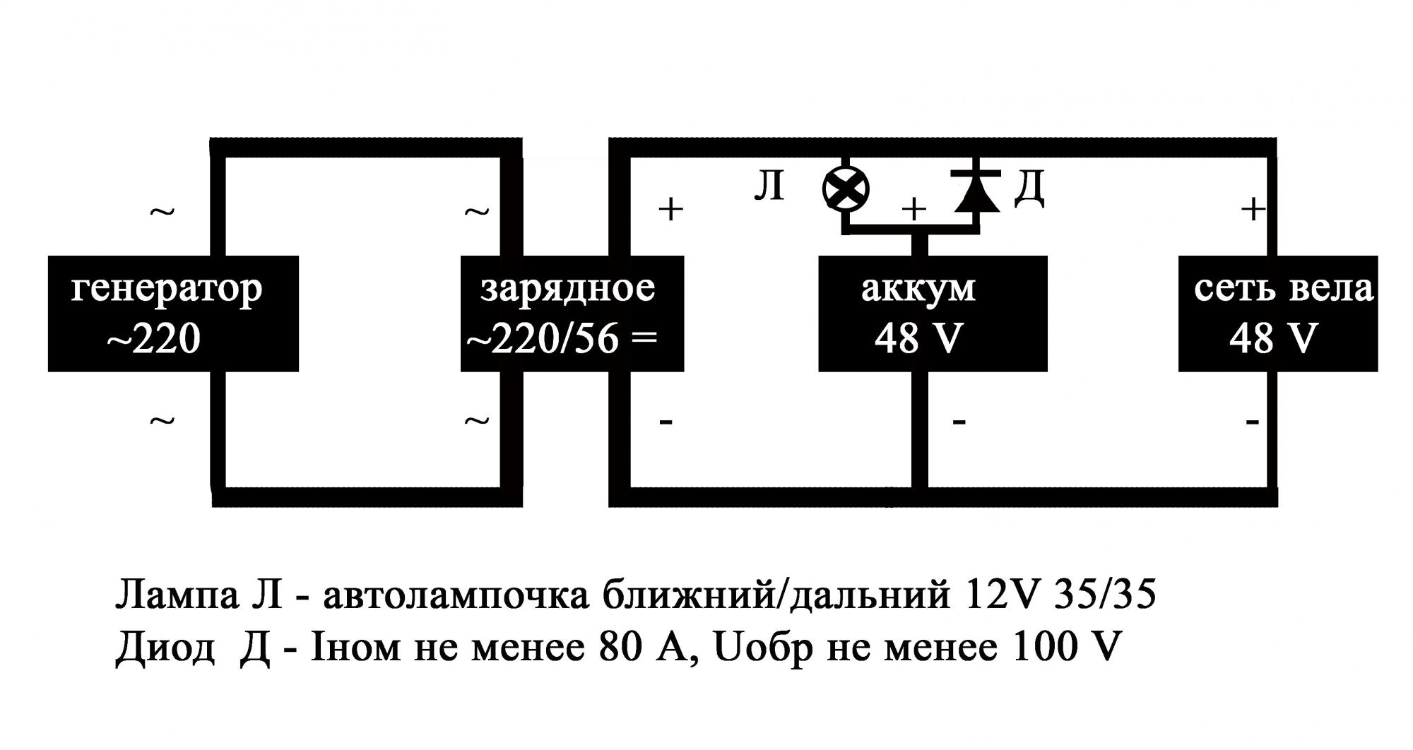

Добрый день, мужики :hello: В скором времени хочу к вам присоединиться) Помогите ответить на вечный вопрос - перематывать или не перематывать? :bn:

И самое главное, покажите, пожалуйста, тугому парню схему с варистором и зарядкой 10А.
А еще, если у меня штатная зарядка 54.6V, мне брать 48 или 60 Вольт?
Cube Attention 26 + Bafang BBS02 + LiON Bottle 48V 15Ah
SHURENS2
Примите мой вариант ответов:
1 - Не перематывать. Справиться с перемоткой и дальнейшей переделкой электроники вряд ли вам по силам, судя по вашим вопросам.
2 - Если у вас штатная зарядка на 54,6 V - это значит что у вас стандартное напряжение 48 V.
классы стандартных напряжений - 36, 48, 60. При этом все зарядные уст-ва выпускаются с напряжением чуть выше этого стандарта как в вашем случае 54,6
3 - простейшая схемка с барретером Ильича уже где-то здесь есть, нужно искать .

SHURENS2
#160
Прошу прощения у г-на zelen, поискал схемку там где она могла быть и не нашёл, пришлось в фотошоппе рисовать новую. Сейчас будет гомерический хохот одного нашего коллеги, с легкостью обращающегося с автокадом )))

Спасибо большое! Вы мне очень помогли! Еще хотел на всякий случай уточнить. На схеме используется одна пара фаза/ноль от аккумулятора. То есть я могу использовать силовой разьём, который питает сеть велика, для зарядки от аккамулятора? Это не зависит от его типа? BMS будет работать правильно?
