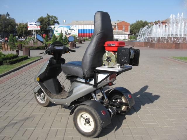

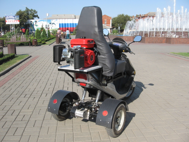

Piramidon
Цитата: SHURENS2 от 09 Июль 2016 в 14:17
Господа, вы помните как видео от меня добивались ? Мне с трудом это удалось сделать . Теперь я с чистой совестью могу попросить видео с вас ))) Но поскольку из-за незавершёнки ваших аппаратов с вас пойдёт и фото .
Я фото последовательного гибрида выкладывал не один раз, но могу еще раз повториться
Видео его не сниму, т.к. уехал в Крым, а его с собой невзял.
Видео другого, собранного мною, параллельного гибрида прикладываю

Piramidon, к вам два вопроса :
1 - как вам удалось вставить видео в этот минималисткий сайт ? Ограничение на файл 1 мбайт
2 Ваш мотороллер похож по звуку на мотодельтаплан ))) Есть ли у вас возможность заряжать аккум при езде на ДВС ?
Мой по звуку похож на как будто дрова пилят ))

Piramidon
[user]SHURENS2[/user],  для вставки видео сначала нужно его закачать на Ютуб, затем нажать на кнопочку YouTobe, во второй строке третья справа, в тексте появляется форма для вставки видео с Ютуба, вставляете ссылку на видео и всё.
Зарядка зависит от установленного контроллера, если есть рекуперация, значит будет и зарядка, у меня стоит контроллер на котором начинается зарядка со скорости 25км/ч, чем быстрее едишь на бензинке, тем больше ток заряда.
SHURENS2
Вы на практике пользуетесь таким способом зарядки ?
через Ютуб .. Боже, какой я дремучий ..
Piramidon
Нет, зарядкой в дороге не пользовался, т.к. там батарейка 30ач на 48в, заряженая от розетки, её хватает почти на 50км пути, если нужно дальше, кнопочка на руле, то, что на видео, запускает бензомотор и движение можно продолжить.
