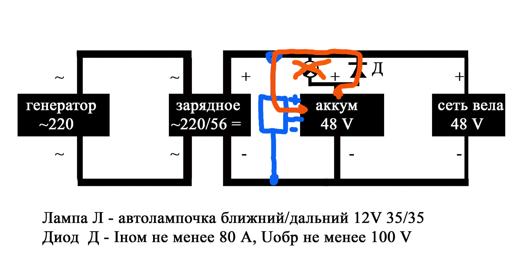

[user]SHURENS2[/user], я не понял. 4А - это максимум, что может дать зарядное? Или максимум, сколько можно лить в батарею?
SHURENS2
Цитата: SHURENS2 от 05 Март 2018 в 18:25
... нехорошее явление как круговой ток, до батареи конечно ничего не дойдёт, но снизит кпд зарядного устройства...
Откуда такой термин - "круговой"? Что именно замкнуто в круг и гоняется по нему? Может "сквозной" или "прямой"?
SHURENS2
Надеюсь понятно ? Синим - это подзарядное, минус общий (очевидно) . Круговой ток - красным.
Бородач
[user]SHURENS2[/user],  спасибо. Теперь понял. Со схемой. Лампочка снижает ампераж, диод нипель. Схема ооочень хорошо. Тем более, что большое количество аккумов просто не имеют отдельных концов на зарядку, за ненадобностью.
А теперь объясните какая сила должна заставить двигаться ток таким образом?
SHURENS2
У меня уже терпение на пределе . Вы смотрели на данные подзарядного ? Это важно . Когда посмотрите тогда все ваши вопросы рукой снимет .. если не снимет то это ваша вина .. я здесь не причём .
1. Зарядное - оно уже ток ограничивает, настройте только нужный - зачем лампочка? Если надо менять ток во время езды - меняйте ручкой на заряднике.
2. Ток по Кирхгофу потечёт нормально - зачем диод?
3. Синенькое - это ещё один зарядник? O_O
Может я чего не понял в схеме или идее, но явно тут несколько костылей зачем-то сделано вместо ног  :-\ Вот и подозрительные "круговые токи" возникают...

Цитата: SHURENS2 от 06 Март 2018 в 04:37
Дорогой edw123, вам необходимо почитать хотя бы вверх одну - две странички и вы всё поймёте откуда взялись эти каракули (костыли) на рисунке.
Всё, что удалось понять из 10 страничек, что с вашим оборудованием и вашими идеями вы построили именно такую схему - отсюда и некие "круговые токи". Только это не повод советовать её как оптимальное решение, а скорее указание: "так не делайте, а то получите "круговые токи" как у меня". У какого-нибудь промышленного гибрида есть лампочка и диод?
Работающая и устраивающая конструкция - это замечательно, ценный опыт. Надо отталкиваться от него, во всех смыслах. :)

Snaiper
А я кажется понял зачем диод и лампочка.
Допустим есть з\у и оно выдает 70в и 10а. Если батарея разряжена, то оно будет выдавать 50в и 10а (500в). 200ватт не используется. Если подключить через диод и лампочку, то з\у всегда будет выдавать 700ватт... Что в общем немного выгодней даже учитывая потери на лампочке, так как зарядка акб-дело второстепенное при езде.
SHURENS2
Ещё раз по полочкам разложим. Есть 220 В 700 ВТ - это генератор. При 710 Вт нагрузки - глохнет. Есть зарядное 56 В 10 А  плюс потери на  90% кпд .
При старте с места идёт максимальный ток на потребление МК = сумма токов от зарядного и батареи 10 А + 25 А = 35А  Эти 25А проходят через диод.
И тут мы сбросили газ ... Потребления тока на МК = О  Напряжение в сети растёт до 56 В.  Батарея уже имеет меньшее напряжение, диод закрывается, и через лампочку идёт ток зарядки на батарею (4 А)  Напряжение на батарее постепенно увеличивается.
Мощностью лампочки (их в магазинах много) можно подобрать любой ток зарядки.
Этот способ зарядки несколько лучше чем на ходу регулировать ток зарядного устройства.
Цитата: SHURENS2 от 10 Март 2018 в 01:49
Ещё раз по полочкам разложим. ...
Это если переменный резистор крутить, а если это обратная связь? Лампочка - та же ОС, только хрупкая, габаритная, подбирать надо не из непрерывного ряда, перенастроить только после покупки новой, точно не настроить...
