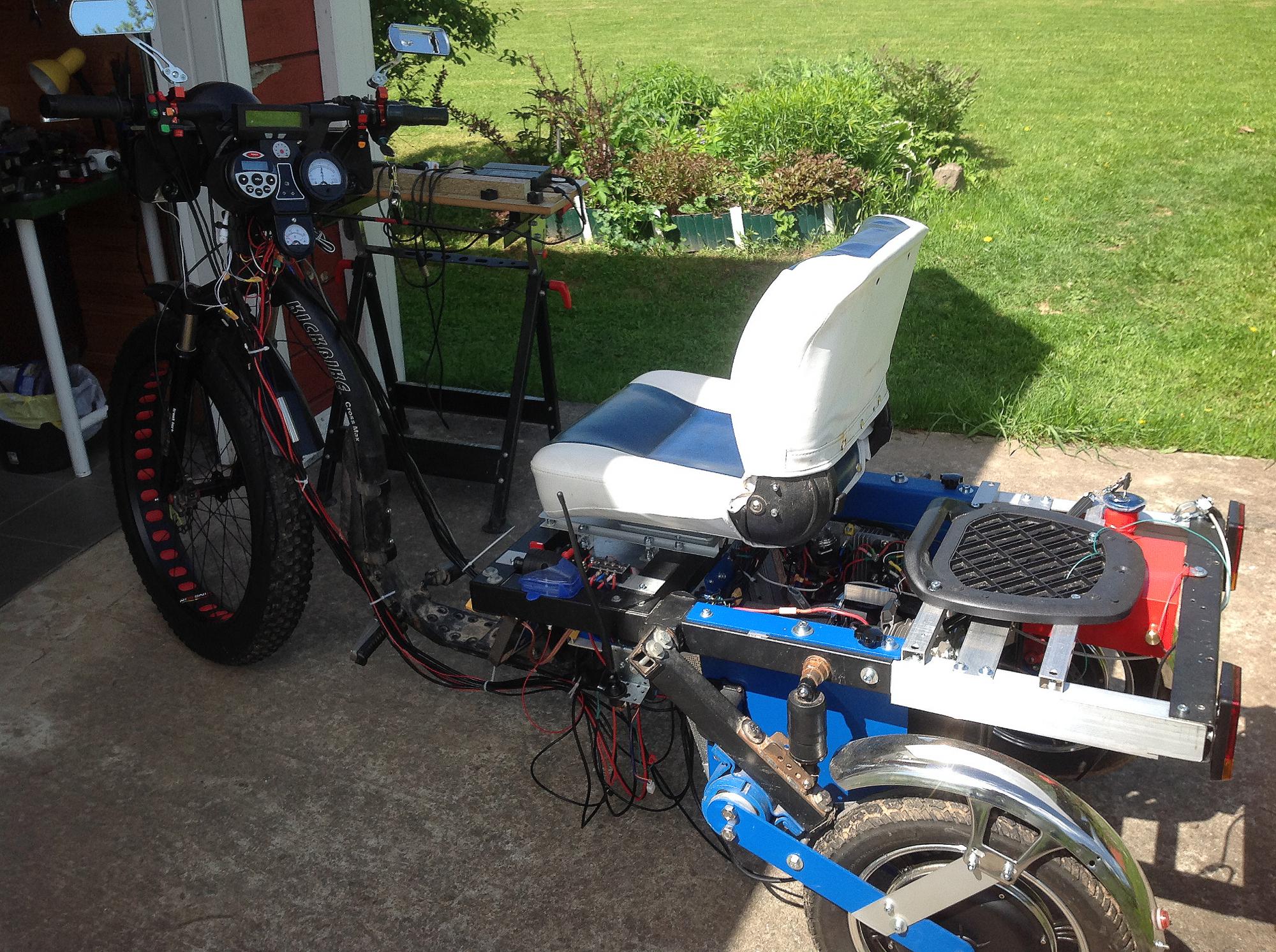

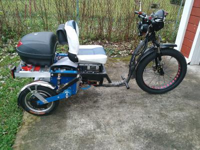

[user]SHURENS2[/user],
Спасибо за вариант с лампой.По Схеме с лампочкой уже езжу с полным контролем через ЦА и амперметр со всякими защитами, но мне кажется,что контроллер заряда для АКБ полезнее баретера.Поэтому в новом проекте с другим БГ  размышляю как красивее реализовать.
SHURENS2
Ну тут дело вкуса, тем более будет какой то выигрыш в бензине.. Что-то около стакана с заправки..
Но ваш аппарат заинтересовал )))  Можно и аккум большой вставить. А передний привод сам просится..
Предвижу - ааа, нет педалей - это не вел.. Нужны права.
Расскажите о впечатлениях езды, что в нём хорошо, а что не очень .
ЦА - расшифруйте пож.
hana
Извините,ЦА это циклоаналист .Лет семь назад собрал передним директдрайвом Кристалайт и двумя АКБ лидер в сумме 36в ,50ач с контроллером 40аС удовольствием катался.Потом благодаря отчасти вашей теме и желанию ездить далеко-далеко поставил сзади два МК и два контроллера по 35а каждый,поставил БГ на 48в(58в) 3квт ,АКБ 48в20ач с симметричной бмс.С этим БГ я покрутился прилично.Он был с мех.регулятором-переделал на карб с цифровым управлением.Поменял головку генератора.Вобщем собрал новый.Кувыркался с управлением БГ со сбросом нагрузки и вообще всякие опыты проводил.В итоге воткнул лампочку по Вашему варианту.При езде полный комфорт,с очень хорошим ускорением.Упровляемость на переднем приводе была немного получше.В Кратце всё.

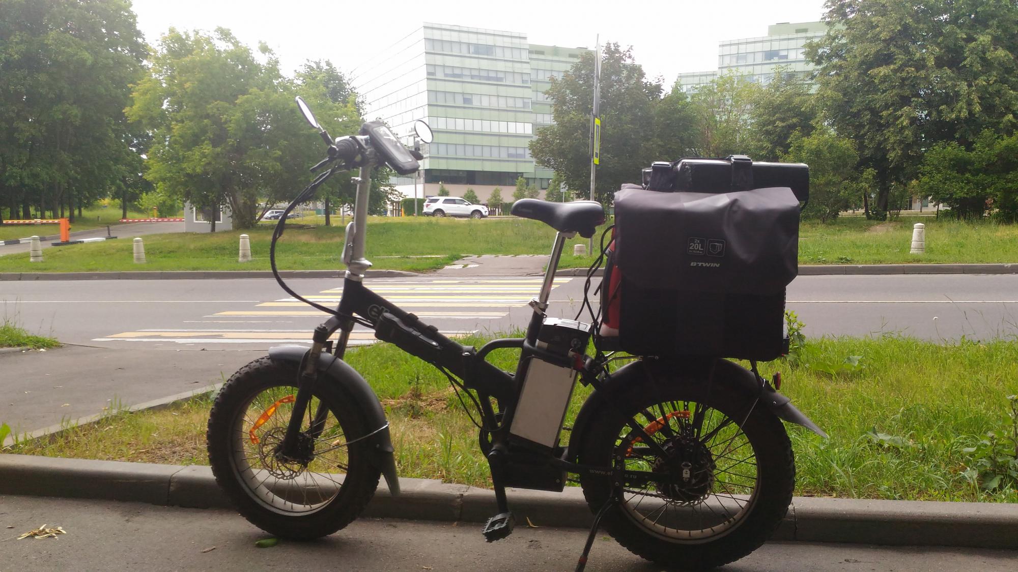

vellbas
Ну вот как-то так получилось. В условия города 50км за 2 часа. Расход 2л на 100км. Максимальная скорость 35км/ч при подкручивании педалями, чисто на "газу" -32км/ч. (по навигатору).
xBLACKx
Цитата: vellbas от 26 Июнь 2019 в 12:09Ну вот как-то так получилось. В условия города 50км за 2 часа. Расход 2л на 100км. Максимальная скорость 35км/ч при подкручивании педалями, чисто на "газу" -32км/ч. (по навигатору).
Сломал систему
Вибрирует не сильно? При езде как вообще?
Адовое забивание гвоздей микроскопом.
vellbas
Цитата: xBLACKx от 26 Июнь 2019 в 13:21
Сломал систему
Нет. Меня никак не беспокоит. Но подушки под Гену кинуть думаю, или ЗУ вынести в другое место. Оно не предназначено под такой режим, монтаж слабый, без гидрофоба. Его лучше сразу допилить, все слабозакрепленные и массивные детали прикрутить к корпусу и залить гидрофобом
