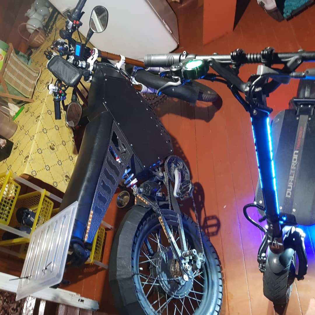

avatar_SHURENS2
Электровелосипед+аккум+бензогенератор
Автор SHURENS2, 23 Март 2016 в 13:08

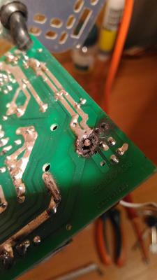

Да и от входа ЗУ не стартует. У меня по крайней мере. Пробовал. Хотя защиту у ЗУ легко вырубить. Кстати к сказанному выше про данное ЗУ. Советую сразу после покупки, особенно если не двухподвес и подвеска достаточно жесткая (плюс вибрация) может случиться вот такая вот беда как у меня (фото). Сейчас все объемные и подверженные вибрациям элементы жестко прикручены к корпусу. В ближайшие дни думаю еще заехать за гидрофобом.

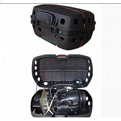

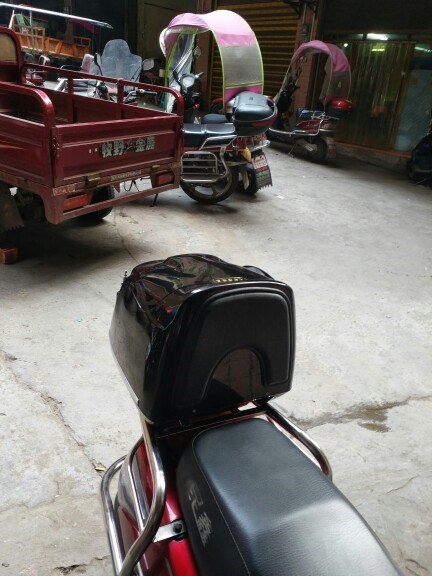

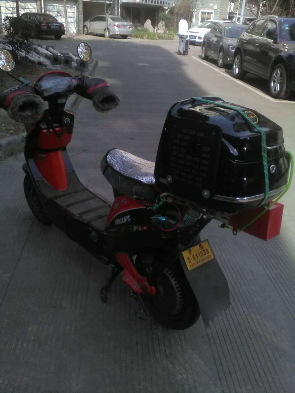

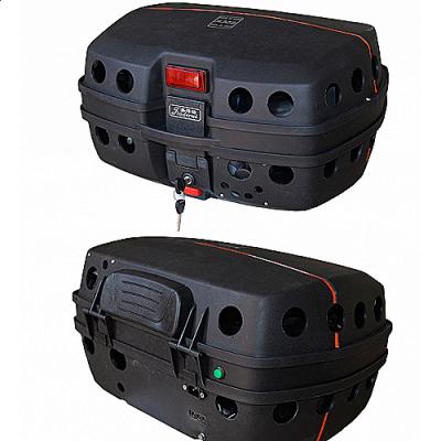

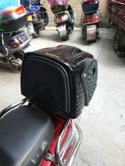

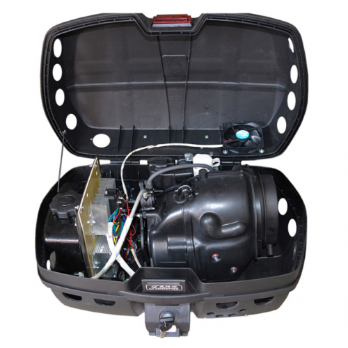

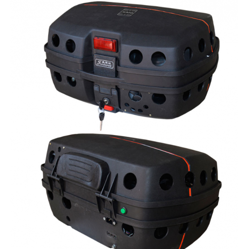

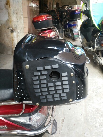

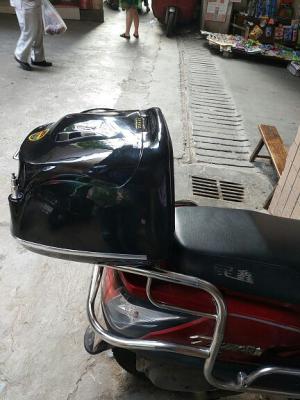

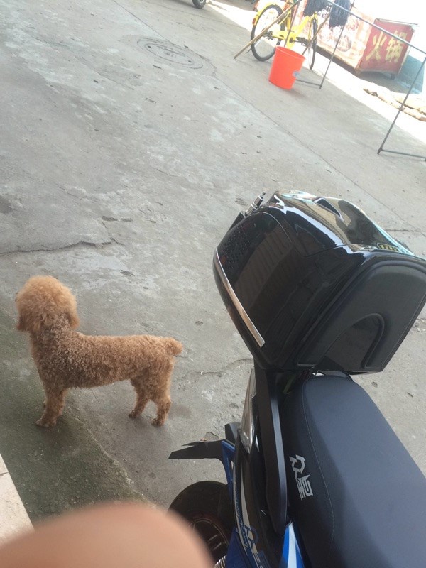

Всем привет. Прочитал всю ветку, тема заинтересовала. Разве что такой чемодан сзади на скутере возить не готов  :kidding:. Поиски натолкнули на нечто в кофре, как раз то, что нужно. Никаких лишних преобразований, на выходе нужное напряжение. Мощность 2,5 кВт тоже устраивает. Напрягает полное отсутствие информации по данному генератору. Если вдруг кто в курсе где это делается, кто производитель, поделитесь инфой, ссылками.
Упс. Поход на Али выявил наличие подобрых генераторов.. Осталось кофр подобрать, чтобы влез  :-)
https://ru.aliexpress.com/item/33013975655.html?spm=a2g0o.detail.0.0.480b180czNLjIe&gps-id=pcDetailFavMayLike&scm=1007.12873.83260.0&scm_id=1007.12873.83260.0&scm-url=1007.12873.83260.0&pvid=1c7733f1-fca7-42f6-ab52-bc40f34246b8
1. Сяо М365
2. SW Mini 4 (48V)
3. Клон Yamaha BWS (QS 3kW, 60V)
Kmovly

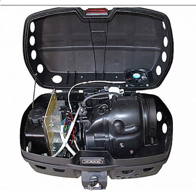

ДГ 1:1 напоминает агрегат, используемый в fubag, только головка цилиндра пластиком закрыта, а у fubag голая. Если так, то крепление агрегата не очень удачное в оригинале - три болта в силуминовый картер, что при езде по нашим дорогам разломает его. Ваше же решение, где можно не жёстко расположить такой ДГ, даёт вторую жизнь аппарату!
Если подберёте подходящий кофр, обязательно отпишитесь!
sergsap

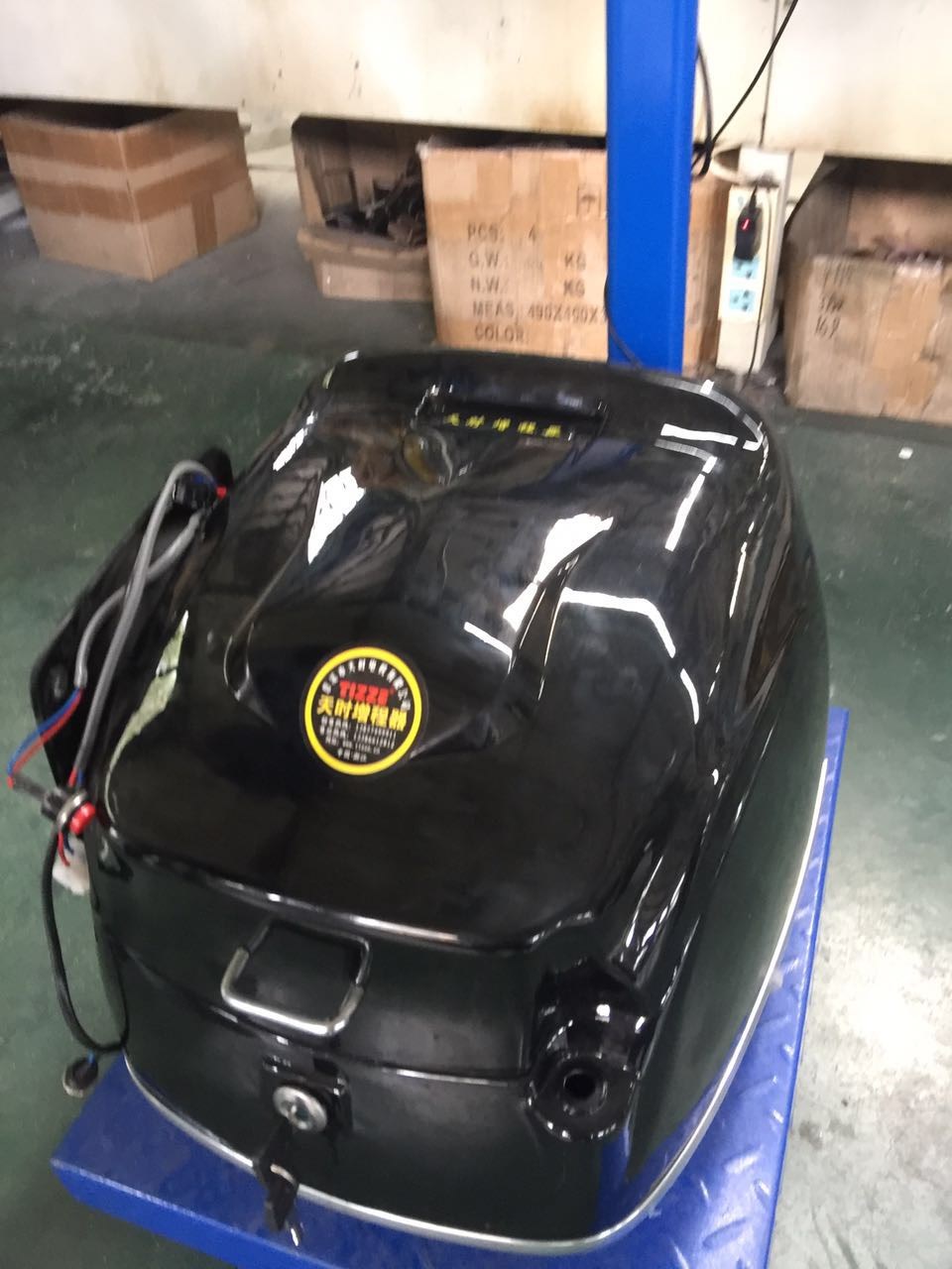

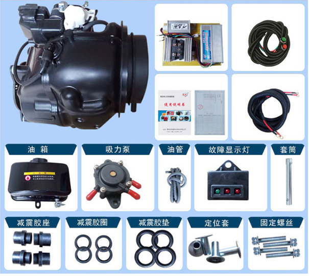

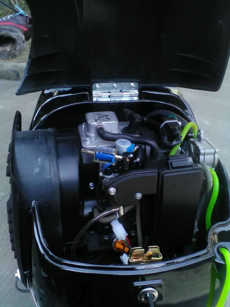

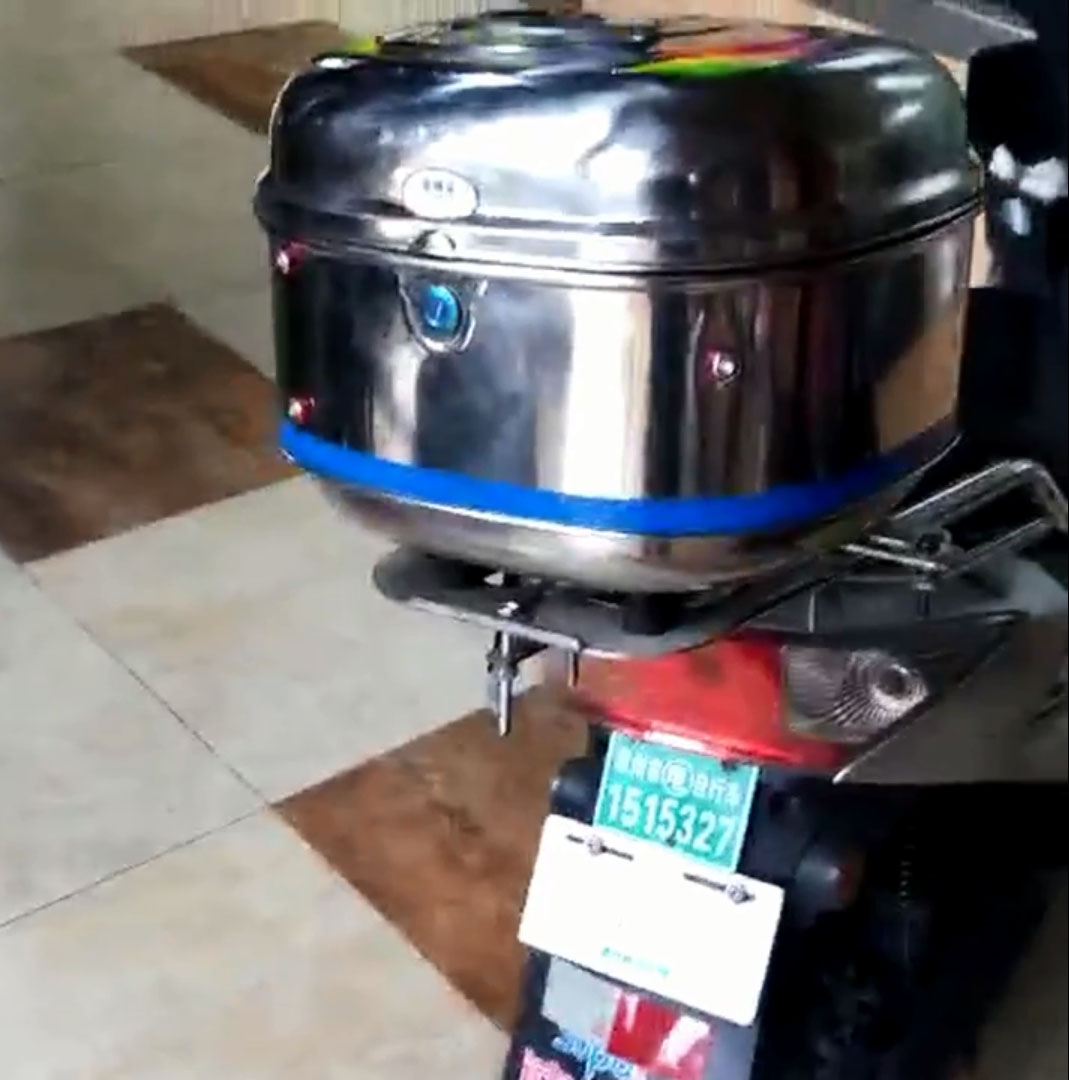

#712

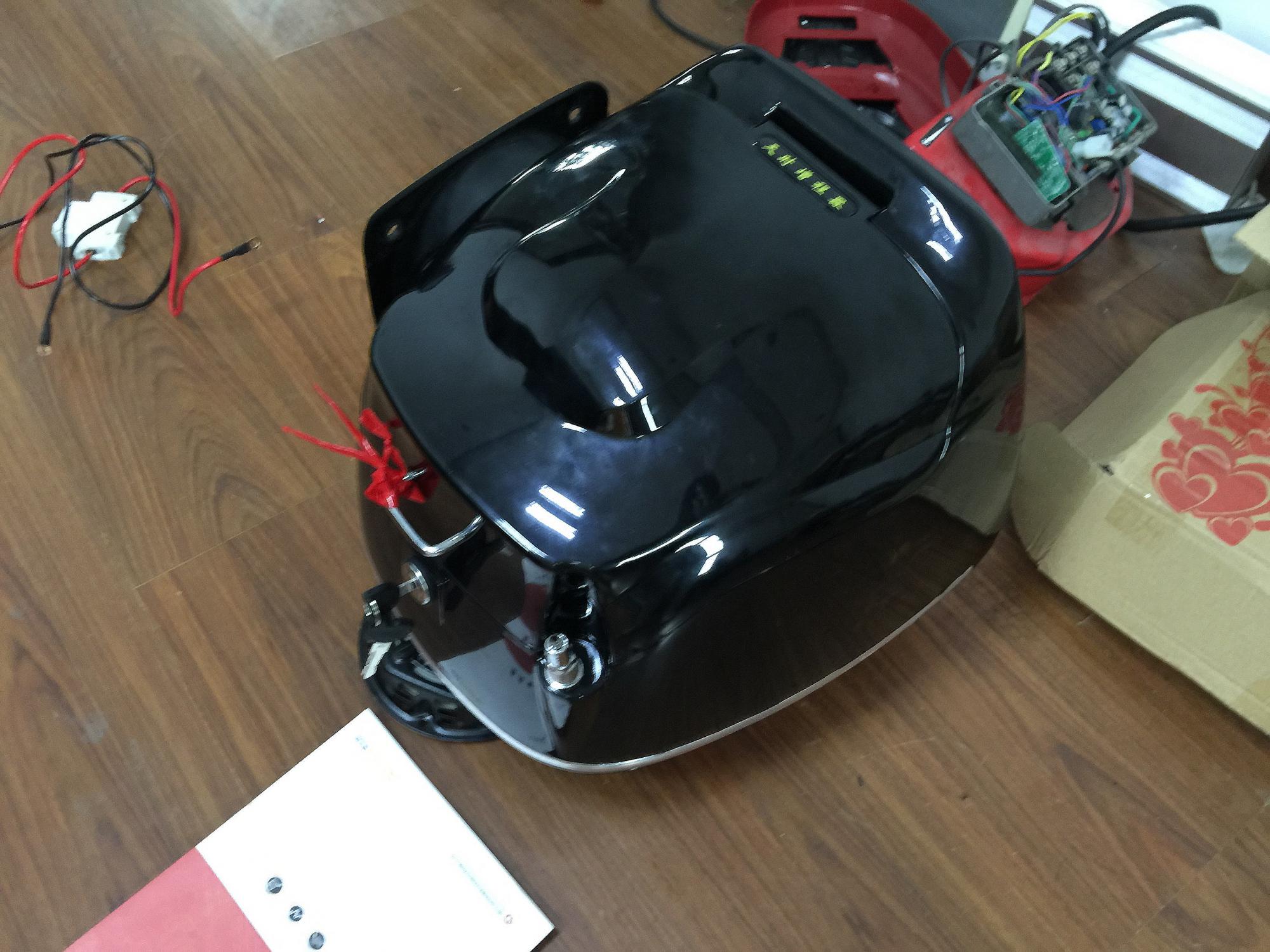

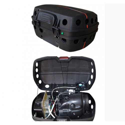

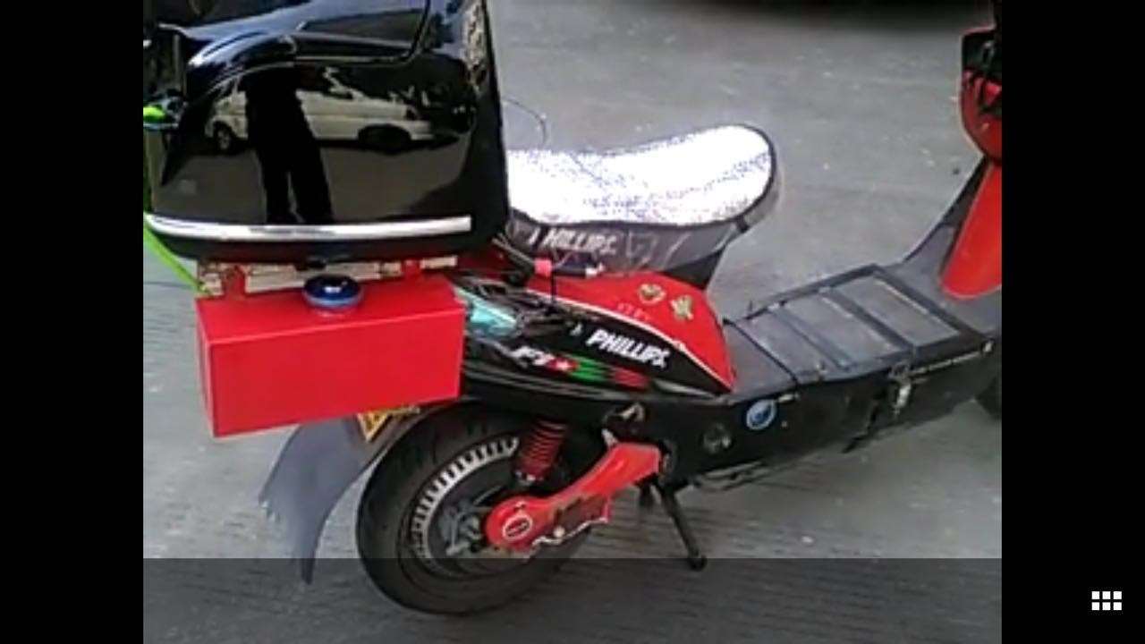

Пока подумываю над более менее готовым решением, чтобы меньше колхозить. Нашел этого гену в кофре у китайцев, даже ролики на тао есть). Вроде работает). Только есть нюанс - у продавца, имеющего не нулевые продажи представлены только киловаттные генераторы (1,5кВт при максимальных оборотах).. Пришел к мысли, что больше может и не существует в таком форм-факторе.. А те продавцы, у кого 2,5 кВт, ни одной продажи. Здешних "продавцов" попытался тоже порасспрашивать, да ничего не знают про то, что продают, точнее просто вывесили картинку и перепечатали китайское описание. Готов был переплатить, чтобы здесь заказать, но с таким подходом результат один и тот же - кот в мешке, тогда уж лучше в китае). Скутер купил на растерзание, в планах была замена МК и контроллера, а если гена будет 1 кВт, то это грусть.. Только как аварийный вариант медленно до дома добраться, если сдохла батарейка).
В общем, в раздумьях.
А вот готовый котелок на 2,5 кВт)). Не готов себе такое навешивать)
Еще фотки киловаттного гены. Вот у кого нам надо учиться).
