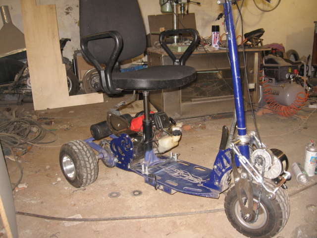

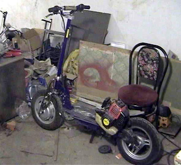

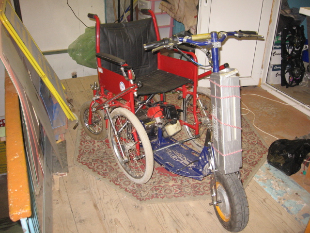

Да, кончно, двухколесный гибридный агрегат, моя первая гибридная поделка, вот он
Piramidon
Вот самый первый вариант
Вот второй
Вот третий
Вот четвертый
