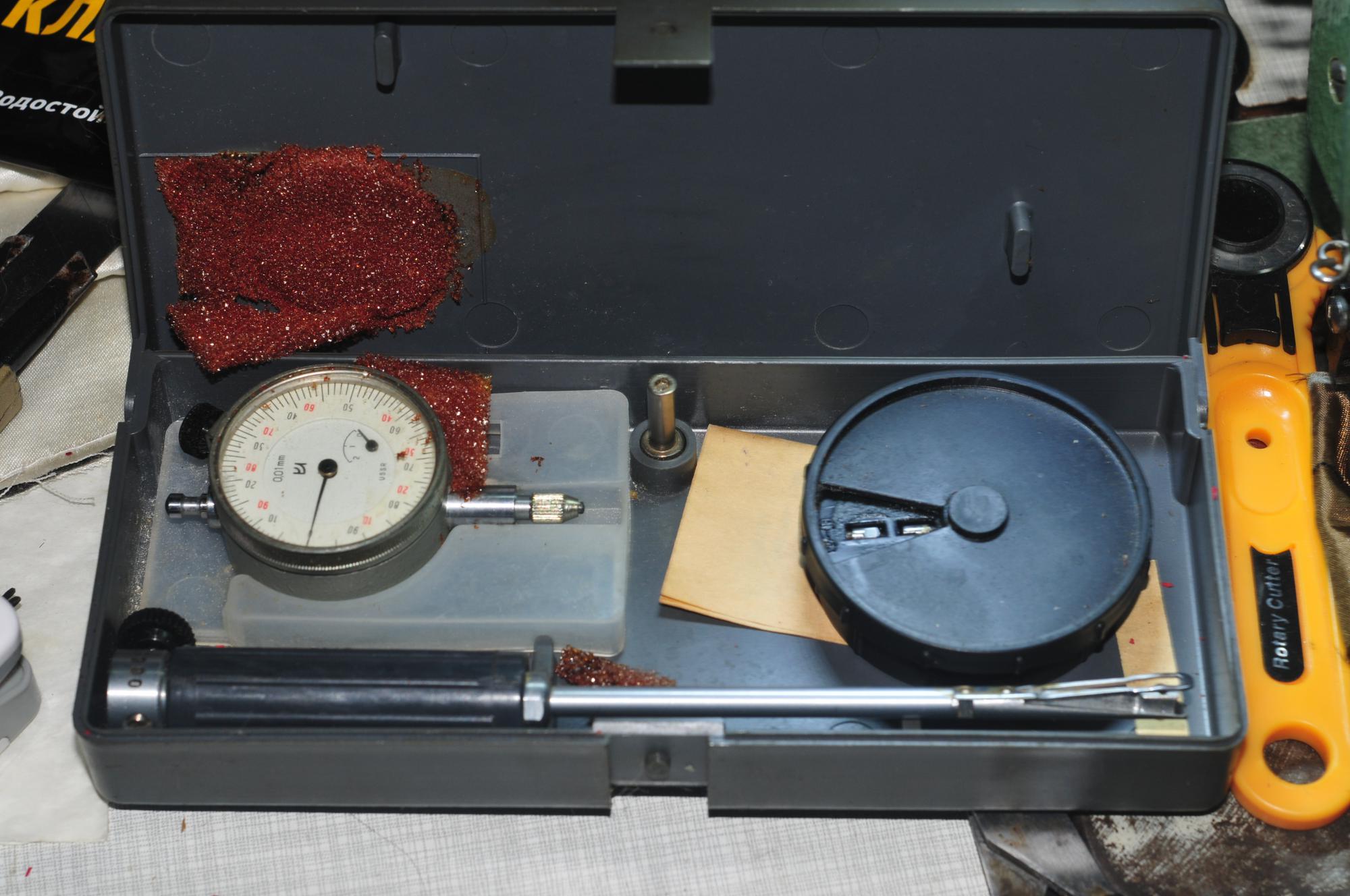

Вроде не считается,шатун обычный с покрытием.  Бриггс да Келлер Ламборджини ну Субару-Робин,более менее качество,Хонду практически не делают,с таможенником давно разговаривал,Лифан неплохое качество. качество ,Бриггс самый распространённый,два мне привозили помню на дефектовку,замеры делал,конторе какой мутной давали координаты,я движки забросил.... че за прибор в курсе?
