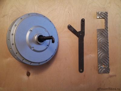

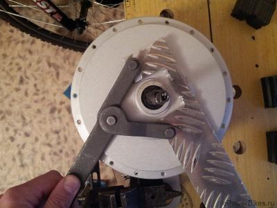

Трещетку снял.крышку отвернуть пока не получается.съемник в Сокольниках для этого мотора стоит 3500.жаба душит если честно,ради одного раза тратить деньги.нашёл такую вот самоделку.незнаю поможет ли.
Slider
[user]strannik777[/user], а попросить воспользоваться? ;)
av404
Нормальная самоделка - дерзай. Только поставь риски на корпусе и крышке чтобы совпало при сборке

Ситуация просто зашла в тупик.открутить крышку так и не получилось.согнул ключ а крышка ни с места.никаких скрытых болтиков нету.что теперь делать незнаю... :facepalm:
av404
А там случаем не левая резьба...
serg79
  крышка которую вы пытаетесь открутить со стороны трещётки ? по фотке не вижу  есть там резьба или нет . если да  можно купить дешёвый фривил от бмх накрутить его  задом наперёд   сделать  съёмник из цепи  и откручивать за фривил .

Резьба думаю раскручивается как обычно-против часовой стрелки.в противном случае она бы раскручивалась на ходу,потому что была бы по ходу цепи.в Сокольниках сказали что ремонтом не занимаются и специальных съемников у них щас нет.плюс вторая беда нарисовалась-что то стало в моторе стучать при вращении.вот называется приехали.ни разобрать ни ездить.болтов нету,только крышка справа.

 Привет, strannik777! Столкнулся с такой же проблемой когда в моём Бафанге BPM-2 накрылся фривил. Пришлось заказывать съёмник: http://www.greenbikekit.com/accessories/bafang-8fun-spare-parts/bafang-8fun-bldc-hub-motor-opening-wrench.html, но даже с помощью его раскрутить мотор было очень трудно. Съёмник постоянно выскакивал из пазов на корпусе, поэтому пришлось очень плотно накрутить сверху на него фривил тем самым придавив его к корпусу, использовать дополнительные рычаги на ручки съёмника и только тогда два человека с помощью какой то матери наконец раскрутили этот мотор! Кстати резьба там обычная. Были бы вы в Воронеже без проблем дал бы попользоваться железякой.
Электрический GT двухподвес.
strannik777
Игорь,спасибо большое за подсказку.только боюсь мне теперь и такой ключ не поможет... Пытался его до меня один человек раскрутить и посбивал шлицы для съемника почти в ноль.для меня единственный думаю вариант,это найти отдельно такую крышку,а эту ликвидировать с помощью болгарки и зубила.только боюсь крышку я вряд ли где то найду.или искать такой же сгоревший мотор но с целым корпусом.
