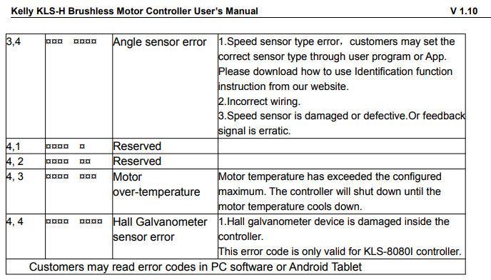

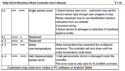

решил попробовать асинхрон переделанный на магниты..... скорость 27 - максимум что видел на показометре, когда сидел в носу - там не видно цифр, возможно и больше было
контроллер выдавал ошибку холлов 3,4пика

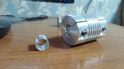

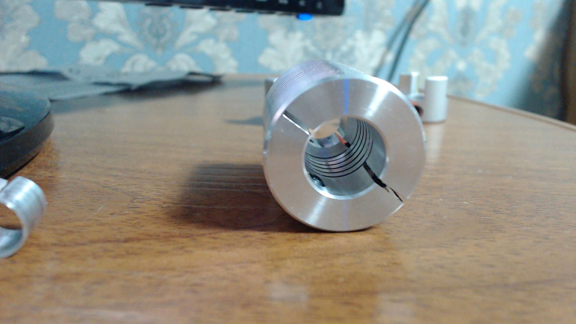

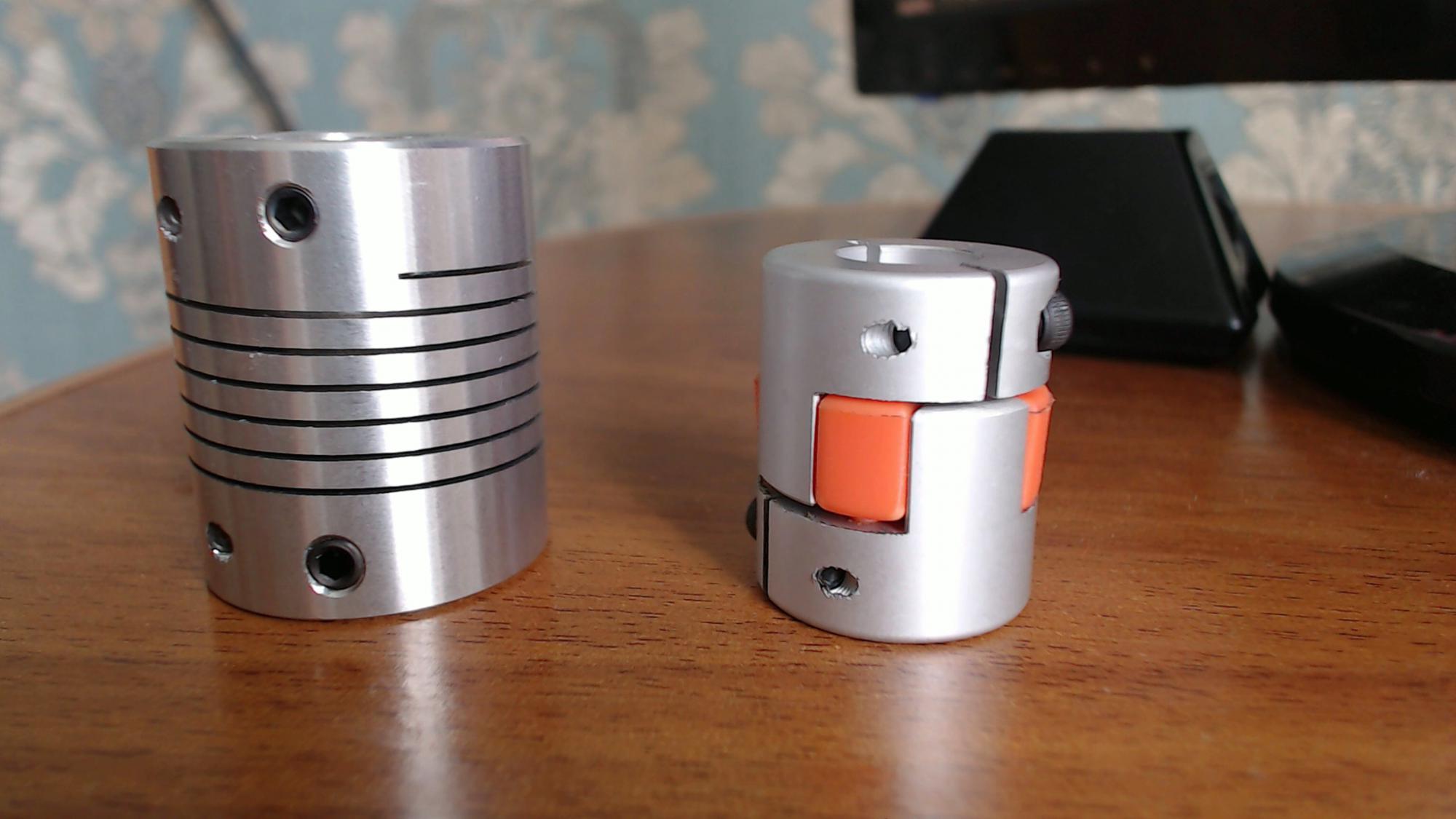

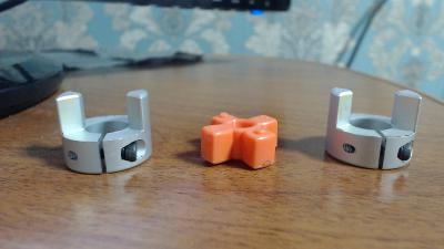

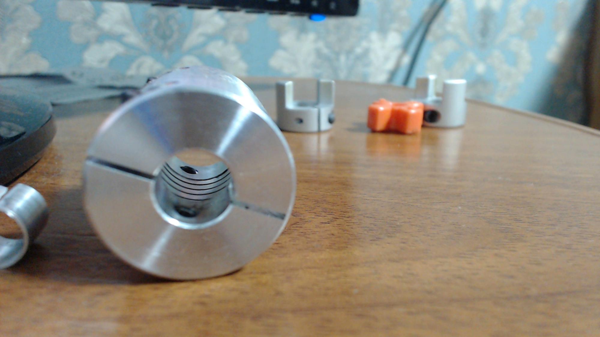

вот такие штуки есть, собираюсь ставить в разрыв мотора и вала\кардана. есть сомнения по прочности большой муфты, сталкивался кто с такими штуками ? они вроде как для чпу станков идут, но там откуда такое усилие.... резиновая муфта думаю выдержит полюбому, а вот спиральная - сомневаюсь. или пох, ставить и потом это выяснить ?  /:-)
всетаки биение на этом самом кардане, винт на силик посадил, а всеравно шумит как трактор. просто дело в чем. резиновый амортизатор разобьет со временем однозначно, а как работает спиральная муфта ? там биться нечему, но есть моторесурс у всего... плюс невыносимое усилие проворачивания. прошу совета.
TRO
Биения нормально должно получится убрать, если в верхней точке вала поставить подшипник, а уже потом вал через муфту к мотору, иначе муфту все равно будет колбасить (хотя попробовать стоит сначала и без подшипника).  Муфту имхо резиновую, она больше для тяги, а спиралька для точности (шаговики, станки).
Mex
ширина спирали около сантиметра, визуально внушает доверие, тем более , что у большой муфты есть стопорные винты. не знаю, ради ли того они там у нее есть, чтобы силу проворачивать... взяв во внимание, что чрезвычайное усилие будет только если винт об камень ударится, не знаю что и думать, вот жду чтобы ктонибудь сказал... мол говно - не  выдержит, плавали знаем.
на фото есть колечко, выточил сегодня, оно для 12-ой посадки под 11-й вал мотора, д16т. за проворачивания не боюсь со стопорами, а вот спираль двоякое мнение вызывает.
но хочется поставить именно большую.... 1 критерий - литая конструкция. 2 критерий - стоят стопора.
соосность мотора процентов на 96-98 вижу, так как передняя крышка упирается о площадку с одинаковым зазором от головок болтов, и если ее не трогать - работает тише всего (мотор немного играет на загнутой г-образной площадке)
допустил это для посмотреть, а мог и сразу заварить...
Mex
попробую кулачковую, стопора не врезал (как есть), посадил все на уплотнитель резьбы для лучшего сцепления. посмотрим как этот тапербуш держит. намотал еще веревку обмазанную в нем же и сверху термоусадка.

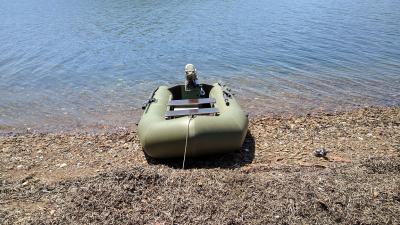

   В прошлое воскресенье испытал лодочный электромотор из генератора Г287 на базе "Ветерок-12". На резинке 3 м длиной с тремя челами на борту. 8 км/ч по GPS, но это при том, что контроллер блочный самодельный, по схеме и прошивке Pavel Roz и постоянно выбивало автомат на 25А группы С. Акум  был 13А*ч 18s2p LiFePO4. Готовлюсь к испытаниям с Kelly KLS 7230s и акумом 32 A*ч 23s2p LiFePO4. Думаю, результат должен кардинально поменяться в лучшую сторону.
    По поводу соединения вала ветерка с валом мотора - использовал головку на 24. На валу мотора (автомобильного генератора Г287) стоит крыльчатка охлаждения и шкив на шпонке, прикрученный гайкой под ключ на 24. А конец вала ветерка наплавил обычной дуговой сваркой на длине около 15 мм и шлифонул болгаркой (придал сечению форму квадрата 13х13 кажется, чтобы с минимальным люфтом входил в головку на 24). И все дела! Дешево и практично. И не нужно никаких эластичных муфт  :exactly:
