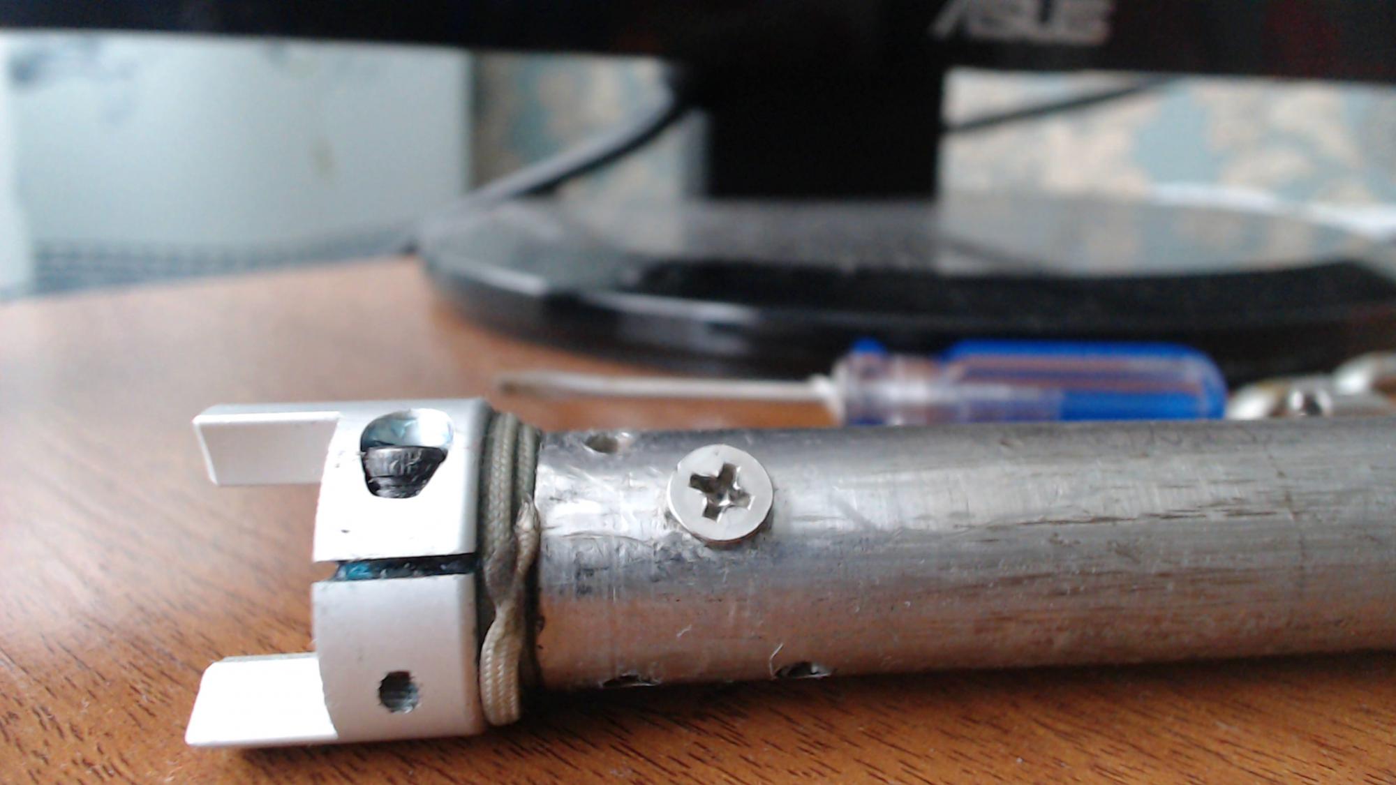

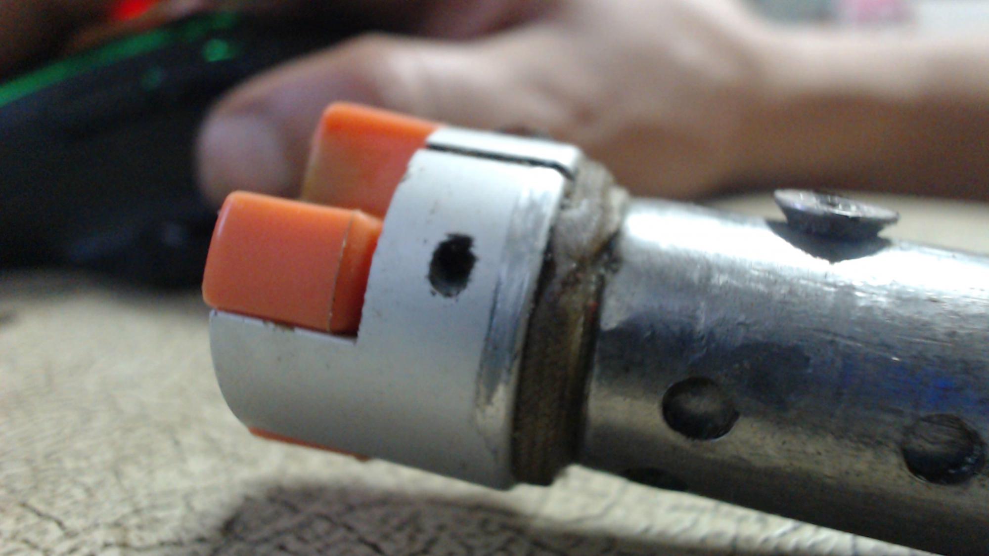

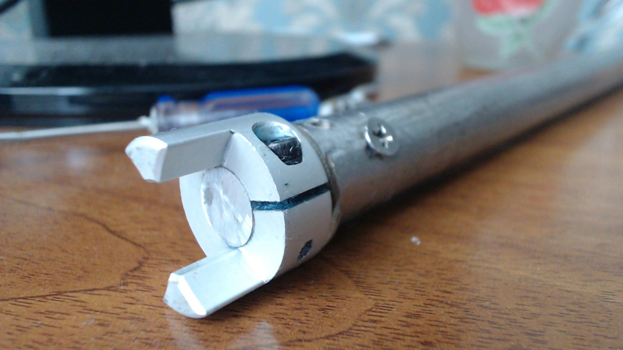

Цитата: Mex от 06 Июнь 2018 в 06:45
попробую кулачковую, стопора не врезал (как есть), посадил все на уплотнитель резьбы для лучшего сцепления. посмотрим как этот тапербуш держит. намотал еще веревку обмазанную в нем же и сверху термоусадка.
как не странно -  соединение осталось живым.  я скептически относился к данному тесту, но все прошло хорошо.
на 5000 об\м ограничение ставил, потом и 5500 установил, срыва не состоялось, держит хорошо. даже трава долбанная не к чему не привела, раз несколько наматывал, потом на вытянутой руке ее убирал.
таскал сап доску за лодкой, так же на максимальном газу. чую, если бы не анаэробный уплотнитель резьбы - мог бы провернуться вал мотора относительно кардана.
в этот раз шол до 25 км\ч, погода плохая, волна и ветер.....
[user]fish-man[/user], буквально на секунды опередил с ответом )
fish-man
Цитата: Mex от 04 Авг. 2018 в 15:05соединение осталось живым.
серьёзно-так.
Есть ссылка не эту алюминиевую муфту?.. Или Datasheet?
Mex

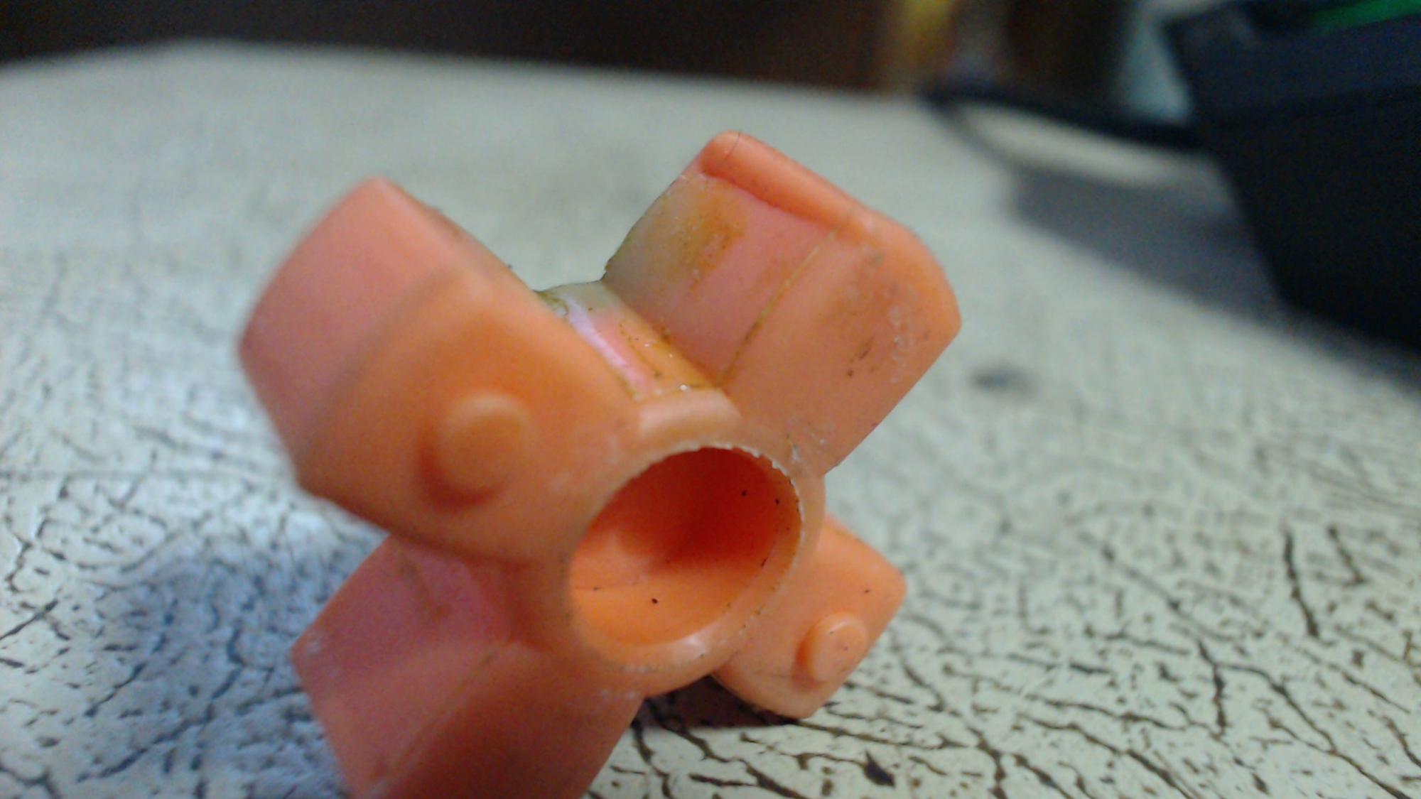

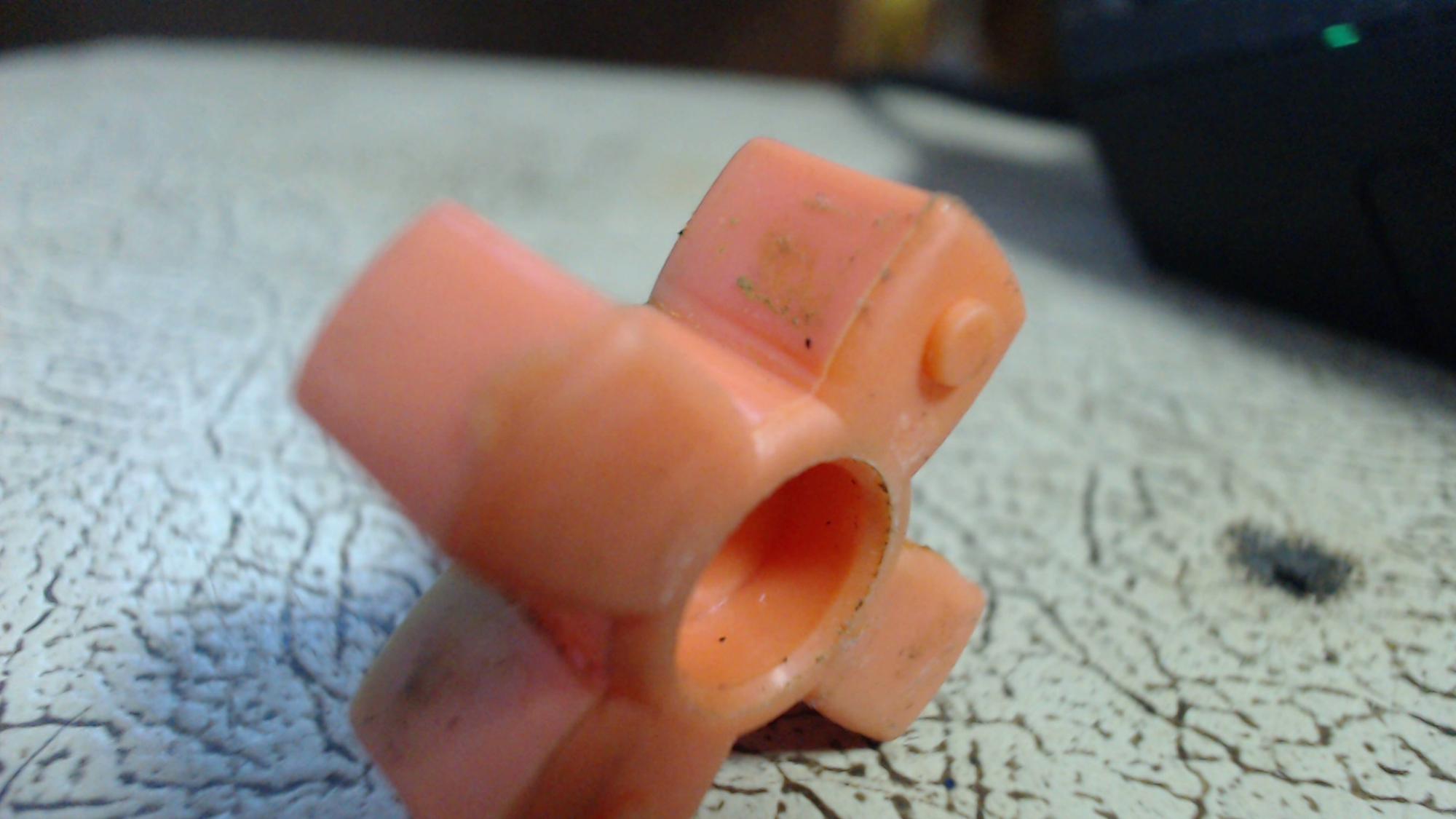

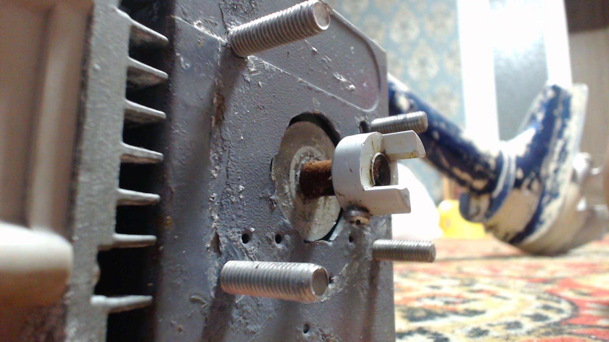

Mex
муфта данная не держит такого натиска.
как видно по фото, одна из четырех зубцов резиновой крестовины деформировалась, скажем так 2 квт еще потянет, на большее такое соединение не способно. в итоге при значительной нагрузке начинает лупить полумуфта на "кардане" об корпус ноги, такие там микро зазоры....
с виду ерунда, но эффект оказывает конкретный, за версту слышно тарахтение .
теперь либо обратно в жоское сцепление верну, либо пробую вторую муфту  :pardon:
