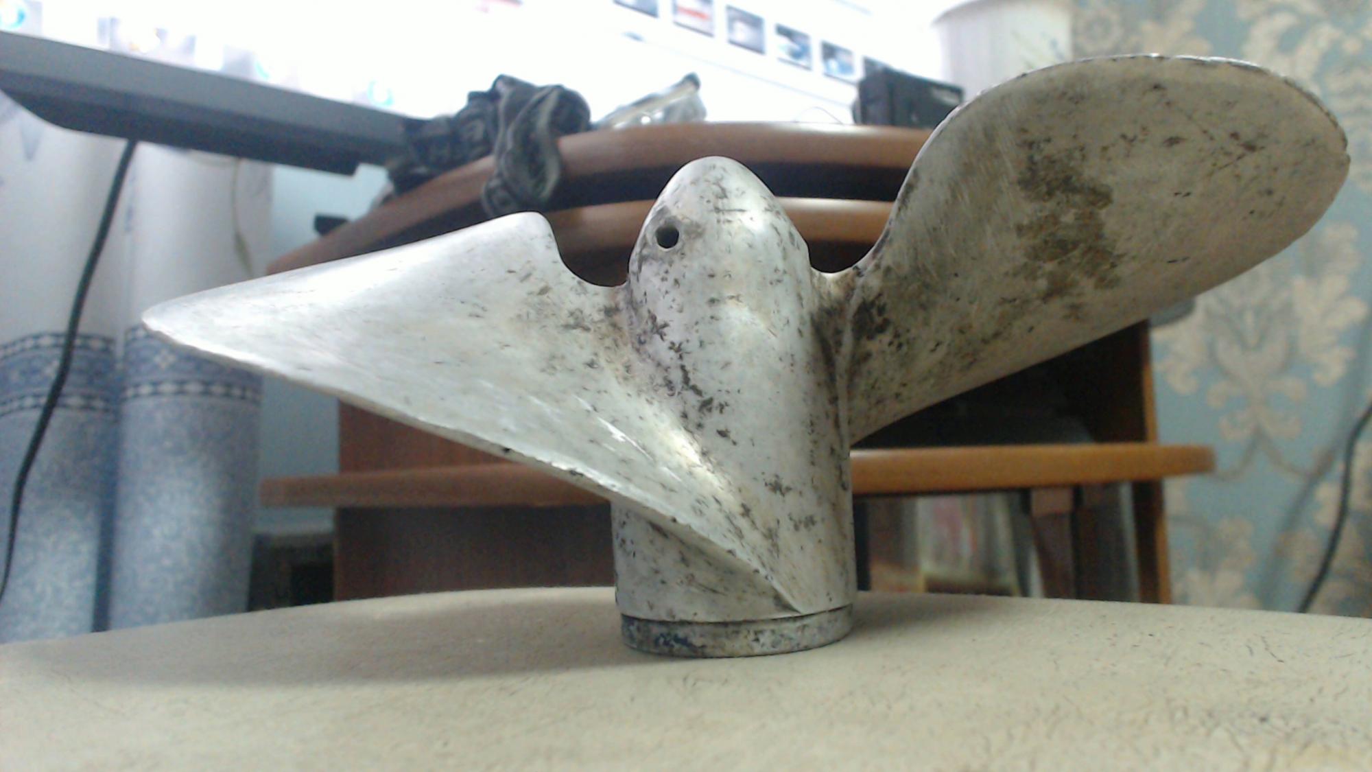

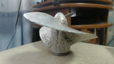

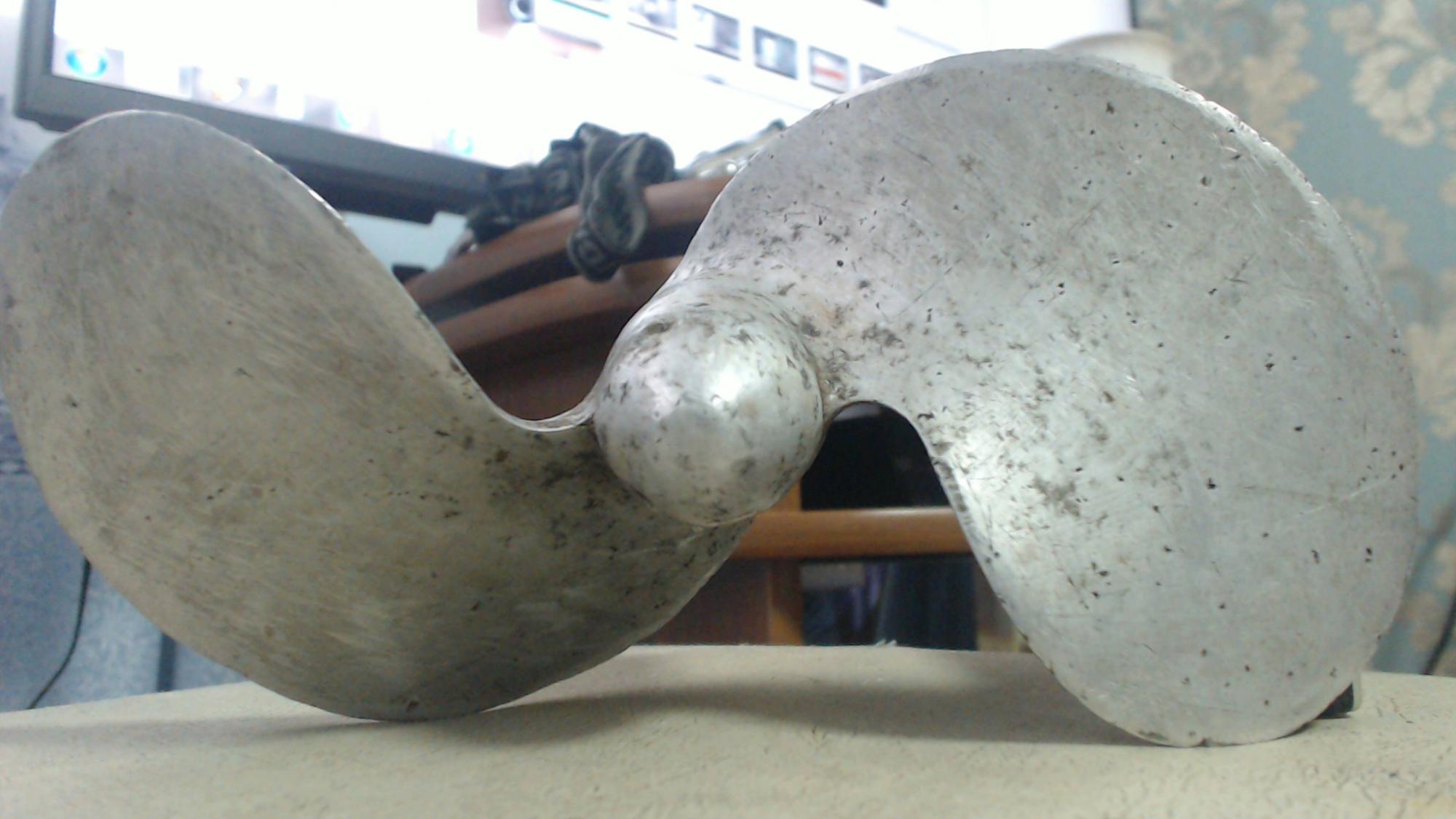

Mex
#105
мож кто поможет идентифицировать винт?
сколько не искал хоть что то похожее - все безрезультатно.
на одной фотке видна буква "B" других символов нет.
диаметр винта 200мм, высота лопасти от начала до края 80мм ,если ставить на ровную поверхность концы лопастей на одной линии с носиком.
диаметр вала 13мм, длина 72мм.
шаг в песке померить ..? какие есть методики ?
achuser
из простого и интересного - продаются сейчас готовые изделия подвесного мотора на стационарном ДВС (это как в газонокосилках, мотоблоках и генераторах). Сначала я такое видел в самодельном варианте, конструировали мелкосерийное производство. Потом довольно по нормальной цене увидел в интерент магазинах инструмента. Вот если без мотора взять, то легко присобачить электро дрыгатель можно. Единственное, обороты ДВС 3500-4000 и высоокооборотистый двиг надо на редуктор или шкив сажать, либо брать низкооборотку.
Mex
я для себя вижу несколько решений вопроса... замена винта, замена шестерней, замена геныча... повышать напругу опасно.
а низкооборотистые это какие? какие у них рабочие обороты? и какие тягоскоростные характеристики ?
