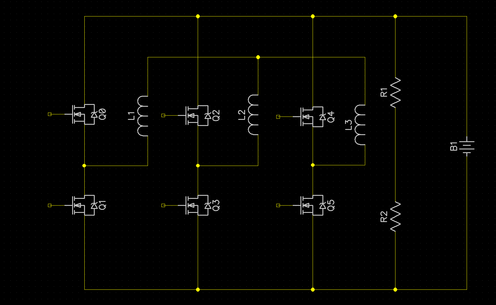

Чтобы не было разговоров один о Фоме, другой о Ереме, вот простенькая схема трехфазного моста из трех полумостов, без цепей управления:
Как видим мост состоит из трех преобразователей типа чоппер, работающих на индуктивную нагрузку. В конкретный момент работает всегда один чоппер в зависимости от состояния датчиков Холла и таблицы коммутации. Итак clawham,  привел самый простой алгоритм работы, но с одной ошибкой. Сам алгоритм тривиален. Повторю его на примере схемы выше.
Допустим по таблице коммутации, ключ Q5 постоянно включен на землю, пока не сменится состояние холлов. Допустим на ШИМ-е сидит ключ Q0. Когда Q0 открывается, ток начинает течь через обмотки L1, L3 и постоянно открытый Q5. В индуктивностях накапливается энергия в виде магнитного поля. Затем Q0 закрывается. В следствие закона сохранения энергии и явления самоиндукции, ток через индуктивности L1,L3 не может исчезнуть. Здесь и кроется главная ошибка clawham:

Это в корне не верно и противоречит закону сохранения энергии. Ток через индуктивности продолжает течь. Это фундаментальный принцип индуктивности и принцип работы чопперного (step-down) преобразователя. Вследствие явления самоиндукции, ток продолжает течь в том направлении, куда он тек раньше. И течет ток по такой цепи:
Индуктивность L1 - индуктивность L3 - открытый Q5, шунтирующий диод Q1, и возвращается в L1. Все как в классическом чопперном преобразователе. Когда верхний ключ (Q0) закрывается, то ток индуктивностей не может исчезнуть и протекает через диод нижнего ключа. Вот и вся петрушка. Вот этот ток в 1/D раз выше батарейного тока. Он сильнее греет нижний ключ чем греется верхний. Кроме того нагрев нижнего ключа еще больше, так как в тривиальном режиме работы, ключ закрыт, ток течет через обратный диод и получаем прямые потери на диоде. Если ток например 100А, а падение на диоде 0.5В, мгновенная мощность потерь 50Вт. Средняя определяется через коэфф D и частоту вращения ротора. Для уменьшения этих потерь используют синхронное выпрямление, когда начинает работать и нижний ключ. Верхний проводит - нижний закрыт, когда верхний закрывается, включается нижний и берет весь обратный ток через диод на себя, резко сокращая потери на диоде.
Итак имеем простейший алгоритм, когда на ШИМ-е только верхний ключ, и более продвинутый алгоритм, когда на ШИМе синхронно (естественно в противофазе и с мертвым временем) оба ключа и верхний и нижний. Разница в алгоритмах существенна.

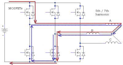

[user]T-Duke[/user], для великов лучше подходит первый алгоритм, т.к. при сбросе газа велосипед продолжит свободно катиться. А при втором будет останавливаться и причем достаточно резко.
Вот еще у себя картинку с распределением токов нашел, может кому полезна будет:
Ток в фазе должен быть похожим на пилу.

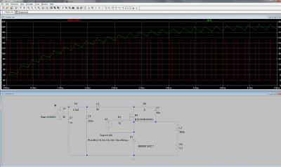

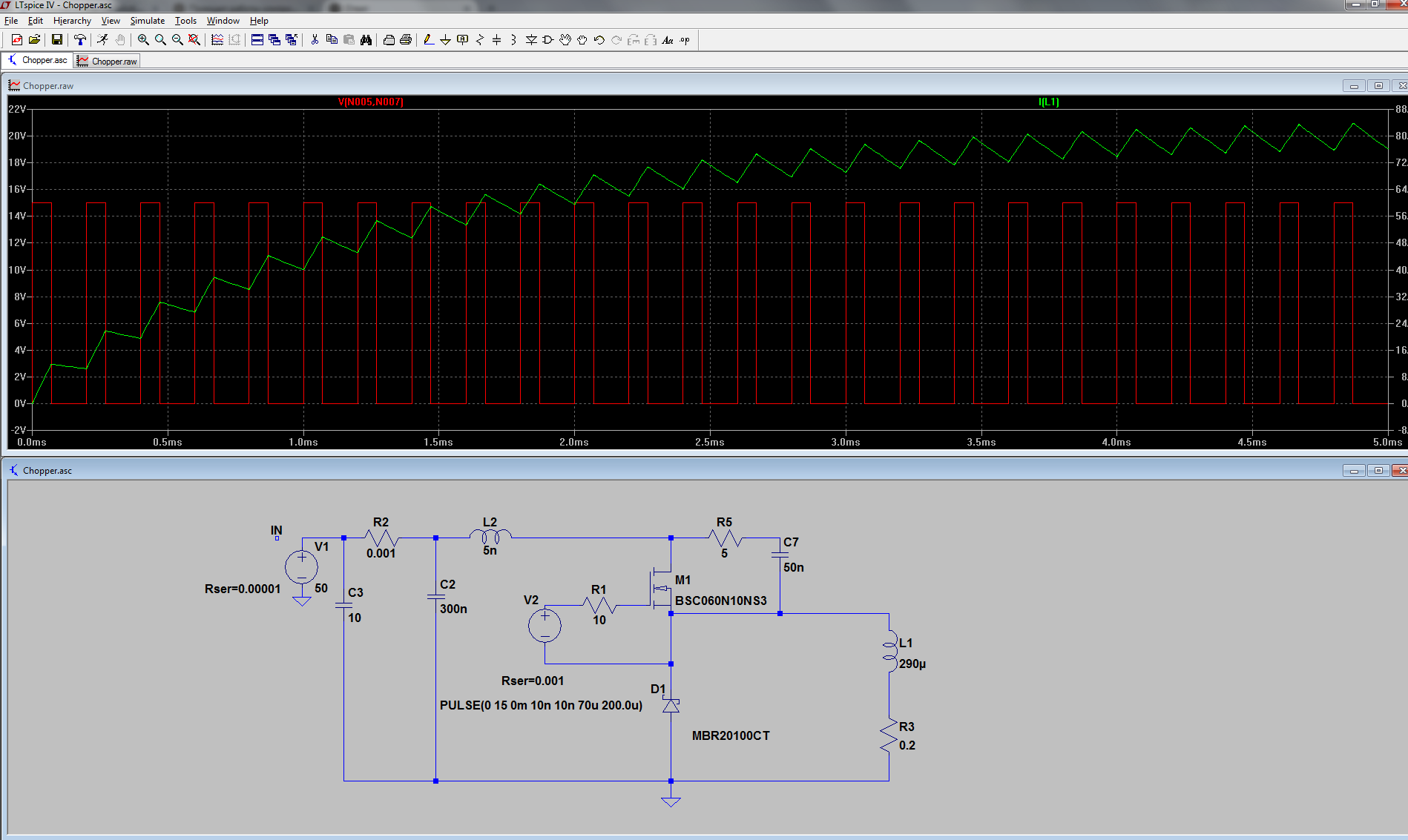

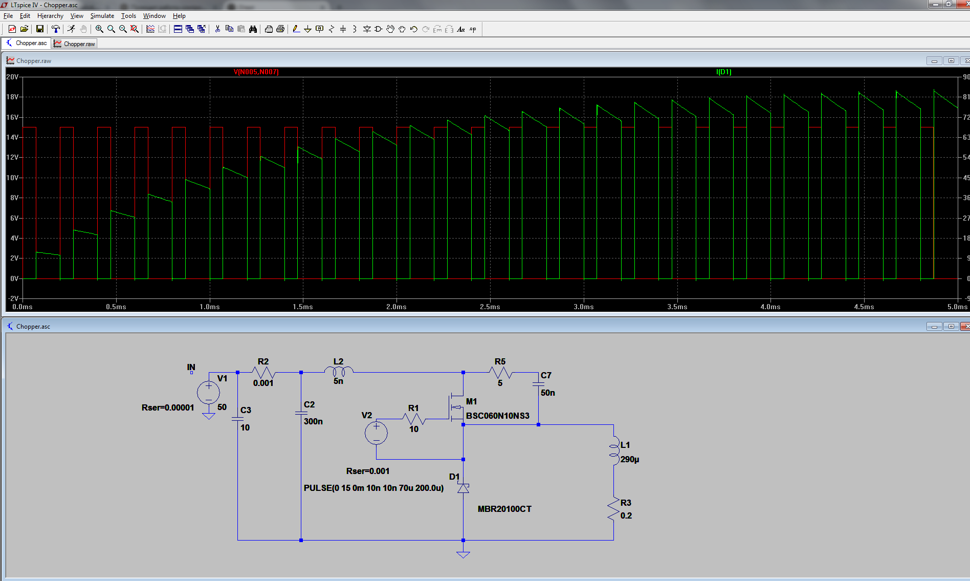

T-Duke
Вот набросал в симуляторе чоппер с некоторыми паразитами. На графике красным - сигнал на затворе верхнего ключа, зеленым ток через индуктивность:
Видим что ток через индуктивность никогда не разрывается, а просто прибавляет во величине, когда ключ включается и начинает спадать, когда ключ выключен.
Вот тут можно увидеть ток через нижний диод:
Как видим он протекает все время, пока верхний ключ выключен. Ребята, это классика импульсных DC преобразователей. Без ее понимания нельзя лезть в контроллеры. Хотя не, можно и наверно даже нужно. Опыт приобретается разными путями  /:-)

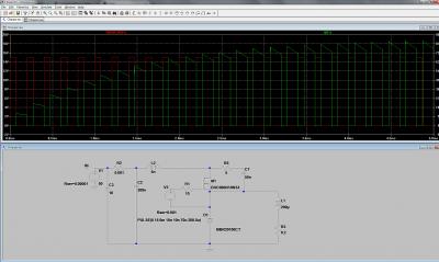

clawham
От вы опять. ещё раз - посмотрите мою осцилограмму!
Все это справедливо только для случаев если заряд затвора быстрее времени открывания затвора!
В реальной же китайской схеме с никакущим драйвером ток едва ли превышает 0.5 ампер и потому заряжается затвор ооочень дооолго. а главное - когда полевик начинает открываться - на дрейне относительно сурса резко начинает понижаться напряжение, что через ёмкость дрейн-гейт - призакрывает полевик. там получается ровное плато порядка 10 микросекунд ЛИНЕйного режима когда мощностью драйвера ограничивается скорость спада напряжения затвор-дрейн. итого - полевик очень долго находится в линейном режиме и изза этого греется.
Да то что вы насимулировали и должно быть. но по факту неразрывный ток появляется с заполнения в 50-70% а значит бОльшую часть времени верхний полевик тоже участвует.
Почему я не хочу признать? а потому что два радиатора от CPU P4 по три полевика на каждом - грелись одинаково. Да я согласен что выброс может быть дольше и до всего периода затянуться да но  практика она коварная штука. может на 2-хвитковой крошке и 120 вольтовой батарее да на контроллере с нормальными драйверами это и будет иметь смысл но на киловатном мк при 80 вольтах и с недодрайверами  из дохлых биполярников увы - все это сводится на нет жутью на затворе.
Мне попадался экземпляр контроллера где с этим бороться пытались - там 250 НАНОфарад ставили каждому полевику сург-гейт! итого фронты и спады вообще аховые но небыло полочки.
Дальше вопрос почему нельзя паралелить диоды в полевиках? Дак очень просто все - от нагрева падение на диоде полевика уменьшается! следовательно в любом случае из 10-ти запаралеленых диодов на одном будет на микровольт меньше падения - на него пойдёт больший ток он больше сородичей нагреется и ещё уменьшит падение - возьмет ещё бОльшую долю тока и ещё больше нагреется и пошло-пошло-пошло пока вообще весь ток не пойдёт в него. другое дело что я вот уже сколько пытаюсь сказать - мотор это не идеальная индуктивность - там магниты есть которые сильно влияют на магнитный поток сердечника и кроме этого работу выполняют. потому назад не возвращается весь ток.
Но да я полностью согласен с тем что на мощных нормальных контроллерах с нормальными драйверами ДА - предпочтительнее внизу иметь больше транзисторов. Но это не связано с тем что китайцы это умышленно делают надеясь распределить нагрузку верха и низа :) Увы они это делают только изза рекуперации.ибо для контроллеров без таковой включенной по умолчанию - опа и на ту же мощность по два полевика сверху и снизу
Ончип - он все правильно говорит и эта симка по сути правильная но есть нюансы
