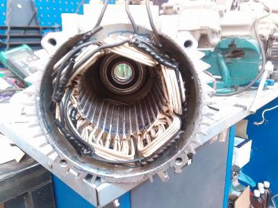

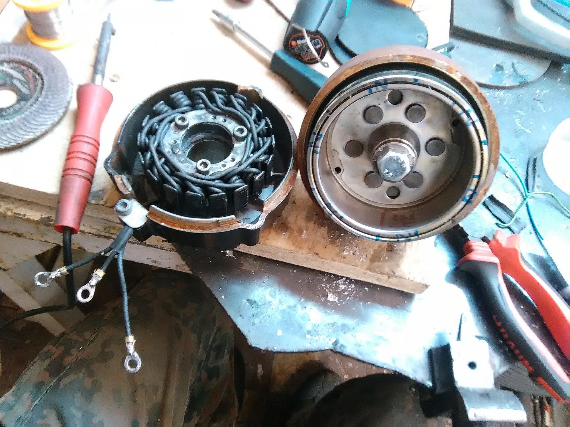

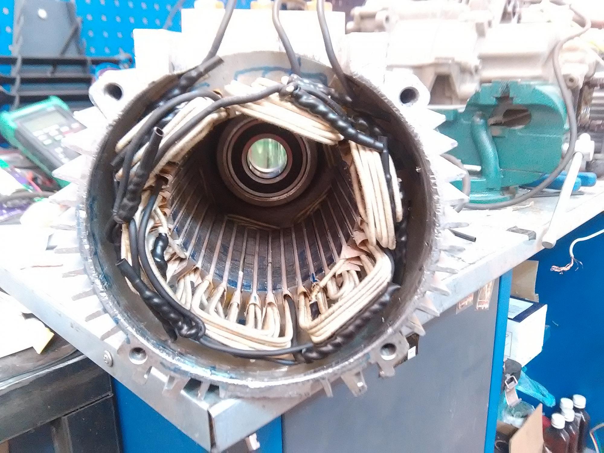

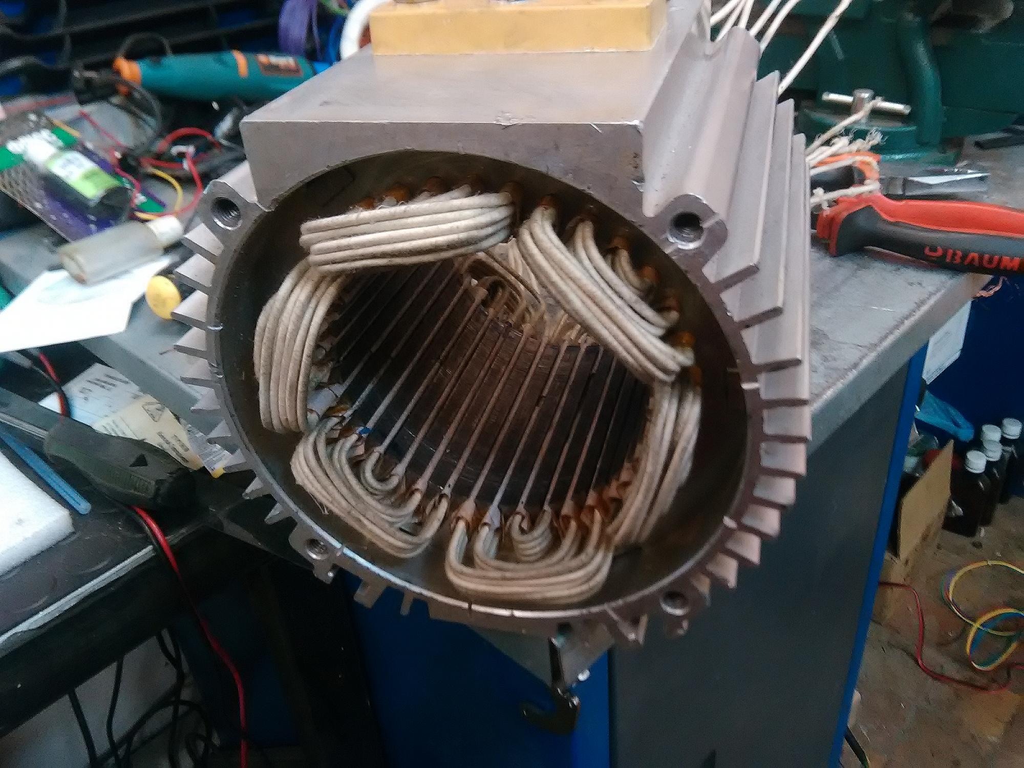

Картинки для любителей сериесных моторов, в своих блдс я не использую пучки волосков, а мотаю проводами не чуть не хуже чем на движках со щётками. Только вот у блдс КПД выше 90%, а у мотора со щётками я не нашёл данных о КПД выше 80% , о чём это говорит?? Представьте сериесный мотор, вкачиваем в него при обгоне, разгоне и т.д. эдак 100 киловат. Да! Едет супер, тянет НО! 20 киловат с его КПД тупо в тепло уходит. Не жалко? Учитывая цену батареек меня лично жаба душит столько энергии впустую тратить.
RommT
При перегрузках на низах у bldc кпд тоже проседает, магниты постоянные же. На низах их поля мало, на верхах их поля много. Потери на ключах не факт что меньше чем на щётках, зависит от ключей и логики контроллера уже. Коллекторник на самом деле только в массе проигрывает сильно, и в максимальных оборотах.
На нижнем фото это из асинхронника переделка? Есть про него где по-подробнее почитать? Магнитов на какую сумму потребовалось?
электро-Ока
YTW200
Магнитов 24 штуки 100х10х5 в парралель, для набора каждого полюса по шесть штук. цена им не более 4 тысяч, точнее не помню. Был асинхронником, да. Страницу или две назад есть видео квадрика, там стоит этот асинхронник уже в виде блдс. Отдельно тему не создавал. Токарю тогда за новый вал отдал 2500. провода на 2000. Вот и вся цена мощного блдс который в пиках до трёхсот ампер выдерживает и адекватно долговременно работает на 70 - 120 амперах при напряжении 24S1P лифера 140 амперного. Раньше на 6 свинцах ездил. Контроллер келли температуру двигателя выше 70 градусов ниразу не увидел. Холлы внешние, от сд привода.
