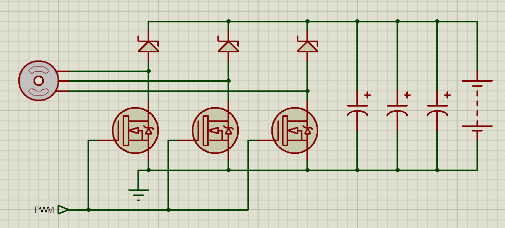

это схема регена энергии обратно в батарейку для стенда. нагрузчик вообщем
Конкретно - зачем феты параллельно батарее? На себя лишнее напряжение сажать шимом(т.е. стабилизатор напряжения)?
andreym
они не параллельно батарее, а параллельно обмоткам, обычная схема повышайки, коротим обмотки, индуктивность отстреливает вверх в конденсаторы и батарею, шимом регулируем степерь необходимой нагрузки.
Только вся фишка в том что шим как раз таки подается на полевики что по схеме.
Диоды дополнительные поставлю попробую, надо действительно попробовать, тогда по некоторым данным с батки будет забираться всего ничего иигреться стенд не будет.
Только одно смущает , что будет , если хотя бы один регеновый диод пробьется накоротко ? Чтоткуда пойдет ?

Немного подумав пришел к такой схеме, позволяет делать жоское кз всех фаз и по идее сохраняет возможность регена
peat
Остается вопрос как переживут эти 3 полевика протекающий через них ток скажем 300а ?  По даташиту 4868 300в 70а всего. нужно как минимум 8 штук випараллель. Там еще тепла выделчется очень много. Я 24 штуки на 6 панелях поставил  чтобы рассеять расчетные 10 квт вливаемые на загрузчик.. В данном случае полевики являются активным элементом. Если ставит 3 штуки то нужен активный элемент на котором будет оседать излишек тепла.
Остается ещемвопрос вот в чем. Что будет с системой и фетами если один из верхних диодов накернится ? Ток с батки пойдет на феты и при первом же их открытии будет большой пшик. После того как транзисторы выгорят , ток пойдет на фазы и если один из транзисторов фазы все еще будет догоать , тоесть будет заземлен, то ток ужей пойдет через обмотку загрузчика и пшик будет в кваньшуне.
Нужнотпродумать этот момент установкой последовательно с баткой предохранителя на 300а скажем.
Второй момент. На тестированиях МК предполагается раскручивать кваньшунь до 2000 об мин. Напряжение при этом он будет выдавать в районе 160 вольт.
В случае полного закрытия фетов , переменка выпрямленная диодами , все эти уже 200 вольт попрут в батку . Естессно никакого свободного хода загрузчика тут быть не может.
Все что ниже напрядения батки. загрузчик будет вращаться свободно , все что выше .. резкое тороможение регеном.
VasiliSk
на один корпус TO247 100А. это с запасом. 300V ненадо, хватит 150V полевиков для 80V батареи, сопротивление ниже. Так что в параллель штучки 3-4, итого 12-18шт.
Диод накернить сложнее чем фет. Так что я бы беспокоился больше о фетах. Например сделать драйвер с защитой от перетока. Или просто - автомат.
Да, крутить больше чем батарея не получится никак, авто-реген получится. Перекоммутируй обмотку кваншуня в треугольник
