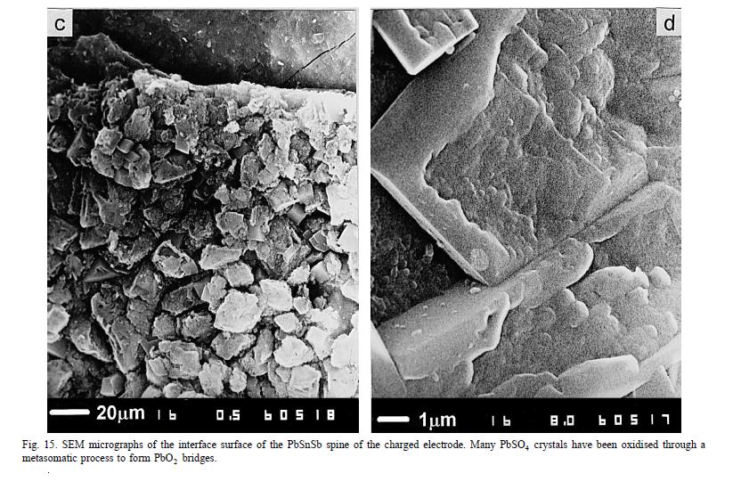

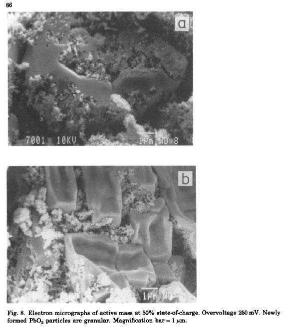

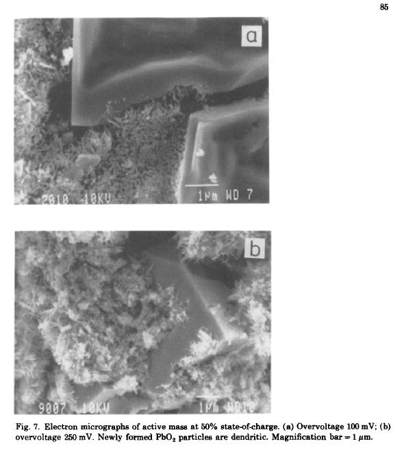

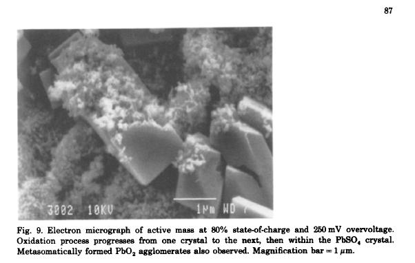

Ну, просто сказочник.
(фотографии из работ Павлова)

Фото слева: ПАМ на 80% заряжена, по центру наполовину "съеденный" длинный кристалл сульфата, внутри него выросли кристаллы диоксида, которые занимают гораздо меньший объем.
("PROCESSES AT THE MICRO-LEVEL IN THE OXIDATION OF PbSO4, TO PbO2 DURING CHARGING OF LEAD/ACID BATTERY POSITIVE PLATES" Journal of Power Sources, 30 (1990) 77 - 97)
Фото справа: заряженная ПАМ, поверхность коррозионного слоя, справа при сильном разрешении видны наполовину переработанные кристаллы сульфата.
("Influence of fast charge on the life cycle of positive lead-acid battery plates" Journal of Power Sources, 87 (2000) 39–56 (рисунок взят из этой статьи))
Если хочется посравнивать размеры диоксида и "крупных" на его фоне кристаллов сульфата (масштаб указан):
Да плевать мне на Павлова и его сказки !
Физику учите.
и прорисуйте пути токов - а потом откройте учебник по Гальванике и прозрейте, наконец.
А Павлов дает снимки кристаллов - ну и что?  :pardon: я тоже могу дать фоток кристаллов - ПРОЦЕСС не описан, а потому фото эти до лампочки!

1) фото которыми в нас тычут имени Павлова - они сняты ВНУТРИ намазок или СНАРУЖИ?
2) покажите у Павлова фото в микроскоп ВНУТРИ(распиЛ) намазок с "огромными кристаллами" сульфатов(оксидов)  :hello:
что, нету таких фото? тогда зачем в меня кидаться фото ПОВЕРХНОСТИ пластин ??? понятно что на поверхности пластин можно отрастить любые(!) гроздья кристаллов! и да, они очень хорошо видны в микроскоп  B-) им же расти ничто не мешает.

Цитироватьслева без сульфата, справа тоже уже в разряженном состоянии сплошной сульфат и чётко видно, что объём сульфата больше
фото Павлова сделано НА ПОВЕРХНОСТИ пластины!
всего один вопрос:
Сульфат свинца - это проводник или диэлектрик ?
и дополнительный: сульфат свинца растворяется в растворе серной кислоты или нет ?
...дальше можно не продолжать про Павлова и его "волшебные фото"  B-)
Alex_Soroka
ВНУТРИ кристалла(тем более кристалла сульфата) ничего не может расти!

[user]Alex_Soroka[/user], Кажись дошло, оксид пророс сквозь кристалл сульфата через поры и трещины, а так же обогнул его по внешним границам.
Так как растёт оксид от пластины к поверхности.
Именно по этому на картинке "D" от Павлова на поверхности ещё не растворившегося сульфата в котором не образовались поры ничего нет.
ну наконец-то вы это увидели !  :bravo:
2) покажите у Павлова фото в микроскоп ВНУТРИ(распиЛ) намазок с "огромными кристаллами" сульфатов(оксидов)  что, нету таких фото? тогда зачем в меня кидаться фото ПОВЕРХНОСТИ пластин ??? понятно что на поверхности пластин можно отрастить любые(!) гроздья кристаллов! и да, они очень хорошо видны в микроскоп  B-) им же расти ничто не мешает.
Сюрприз! Если внимательно посмотреть, под одной фотографией даже подписано, что там показана поверхность интерфейса АМ с подложкой.
ЦитироватьAfter the 14th cycle, the electrode was fully charged. It was taken out of the cell, washed with water and dried. Then, it was cut through so as to separate the active mass from the corrosion layers formed on the PbSbSn and the PbSnCa spines. The three interfaces were examined with a scanning electron microscope.
Краткий перевод: электрод зарядили, достали, разрезали, чтобы отделить АМ от коррозионного слоя на подложке. Затем эту "внутреннюю" поверхность - интерфейс между АМ и коррозионным слоем - поместили под эл. сканирующий микроскоп.
Если бы просканирована была внешняя поверхность при том ,что в статье пишут про сульфаты на противоположной стороне - тогда Павлова "свои" бы не поняли...  :-)
Добавлено 14 Нояб. 2017 в 13:03
Вот только поверхность эта "лицом" к "решетке" обращена. Что схематично и было представлено рисунком.
разрезали строго по границам кристаллов ?  ;-D B-)
строго, да ?
...и увидели то что хотели увидеть, теперь понятно всё  :-D
а подложка типа в процессе не участвует, и сцепление не играет роли... и кристаллы сульфата у Павлова проводят ток...  :facepalm:
почему ?
открываем учебник "Кристаллография" и читаем до просветления.
Если Вы решили на таком уровне к словам придираться, боюсь, большую часть написанного Вами на форуме, вообще надо просто вычеркнуть.
