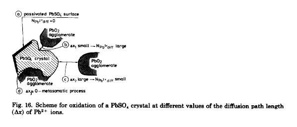

Для плюсового электрода источник электронов при заряде АКБ - ионы свинца (2+). Из Ваших слов так и не понятно, зачем этим ионам дрейфовать до поверхности самой решетки, чтобы "от решетки" пошли расти кристаллы диоксида, если точно также они могут отдать электроны на любой поверхности электрически связанного с решеткой диоксида свинца из состава АМ, и диоксид будет расти по диоксиду.

С каких пор у нас положительный электрод при заряде стал получать отрицательные заряды? он ими делится - отдаёт и окисляется при заряде, а отрицательный восстанавливается принимая электроны.
Цитата: Дм. от 19 Янв. 2018 в 09:27зачем этим ионам дрейфовать до поверхности самой решетки
Что в вашем понимании поверхность решётки? мы речь вели о направлении роста оксида  :hello: вся пластина (решётка) покрыта оксидом, а сверху уже сульфат.
Именно оксид в СА обладает избытком электронов от него идёт ток при заряде, по пути металл-окисд и движение покинувших оксид электронов (далее ионов в растворе), то есть имеем направление тока, ни кто его не отменял.
По этому и картина маслом на фото - кончики нароста оксида на конце имеют остаток из сульфата, хотя ранее этот нарост весь был из сульфата. И преобразовался он от пластины к кончику, а не наоборот.
