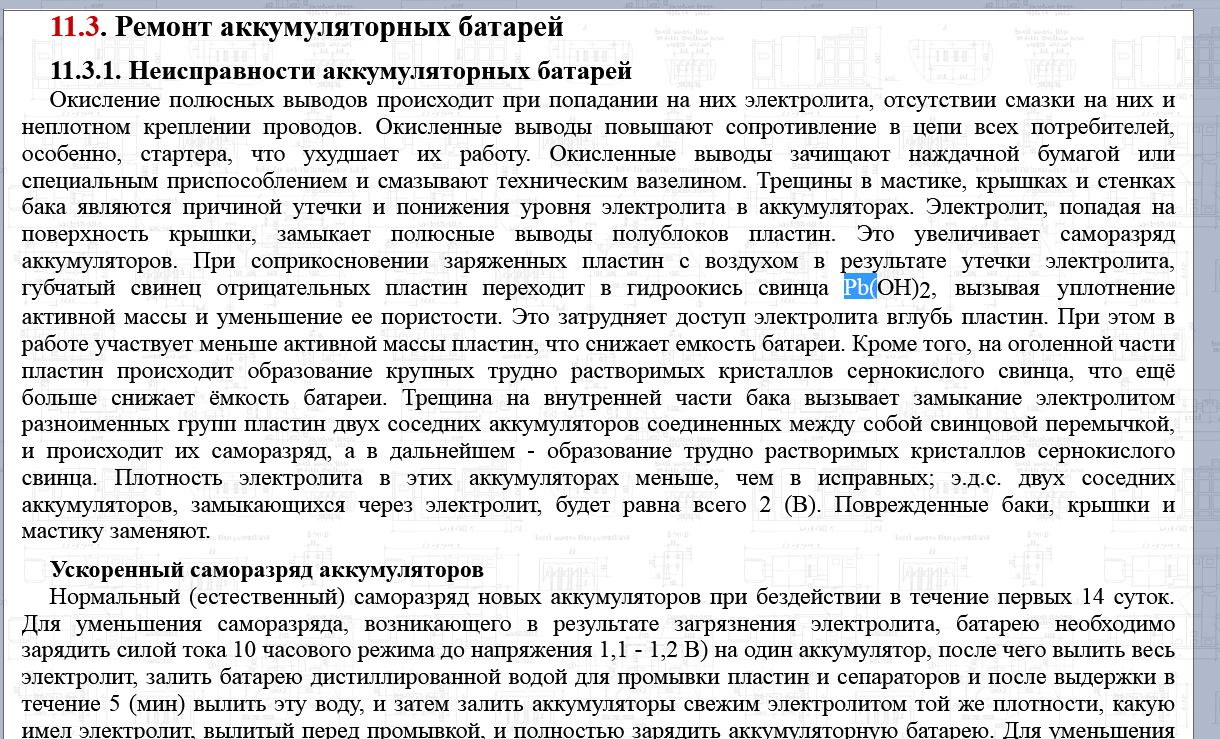

Тем немение до сих пор есть действующие документы из этой области, где об этом предупреждают http://docs.cntd.ru/document/1200075342
Цитата: Cyberpapa от 02 Март 2021 в 03:10думаю  в ней не образовался гидрооксид
Всё зависит от условий.
Цитата: Cyberpapa от 02 Март 2021 в 03:10Может подскажите сколько (в процентах) получается гидрооксида и сколько сульфата ?
Как и здесь.

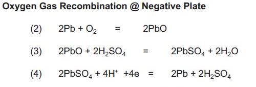

Реакции зедесь пораждает одна другую, окисление пластин с образованием сульфата и выделение воды, это таже самая реакция замкнутого кислородного цикла ("рекомбинации"), она экзотермическаия даёт выделение тепла.
А далее при этом самом выделении тепла провоцируется вторая реакция 2Pb+O2+H2O-->2Pb(OH)2
Не зря же для VLRA AGM пишут предупреждения, о том что превышение температуры акб при заряде, может повредить ваш АКБ, это из той же песни, слишком большое колличество кислорода проникающее к минусовой пластине и нагрев могут превысить порог при котором начёнтся вторая реакция влекущая более значимые последствия.

[user]Vova_n[/user], мы говорили о образовании гидрооксида свинца, в предоставленной вами ссылке нет ни слова о нем. На предоставленном вами скриншоте полностью подтверждают мои слова и нет ни слова о гидрооксиде.
Цитата: Cyberpapa от 26 Фев. 2021 в 15:03
2)  Кислород окисляет свинец, серная кислота реагирует с оксидом, получается сульфат.
По-моему все ваши доказательства образования не участвующего далее в реакциях  Pb(OH)2 вместо PbO  подобны заезженной пластинке о пузырьках, разрывающих в клочья АМ.

Ну да ну да, https://files.stroyinf.ru/Data2/1/4293849/4293849372.htm

Коллеги, возможно я слепой, или когда-то плохо курил сей документ, ткните носом где в ссылке предоставленной [user]Vova_n[/user] говорят о гидрооксиде свинца. Пожалуйста сделайте скриншот в котором говорят о образовании гидрооксида в результате выхода отрицательной пластины из электролита.
Cyberpapa
[user]Vova_n[/user], спасибо, видно хорошо, что образовывается и гидрооксид, и сульфат.
Жаль не говорится о процентном содержании сих веществ.

Очередной повтор песни о 60 реакциях проходящих в свинцовом ХИТ. На самом деле в реальной батарее проходит значительно больше реакций, т.к. степень очистки применяемых материалов неидеальна, в батареях содержится больше элементов чем в предоставленном вами списке, они тоже реагируют, получаются побочные вещества,....
[user]Vova_n[/user] показал основные реакции проходящие при рекомбинации газов, есс-но иные реакции проходящие в мизерном количестве вменяемые люди не учитывают. Например, при вычислениях КПД двигателя внутреннего сгорания никто не учитывает, что мизерная часть стали стерлась с кольца цилиндра, гильзы, и сгорела, выделив дополнительное тепло.
