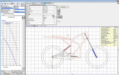

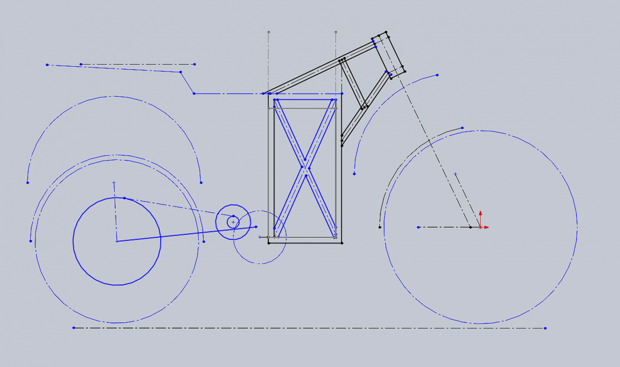

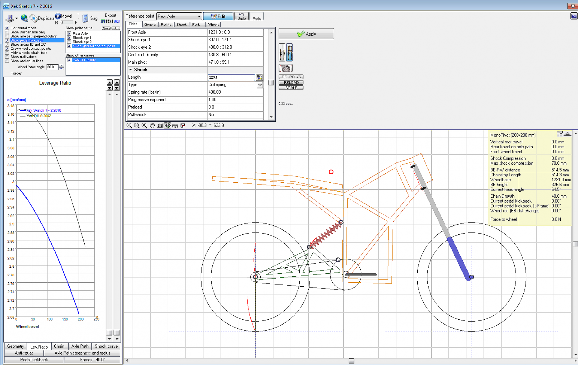

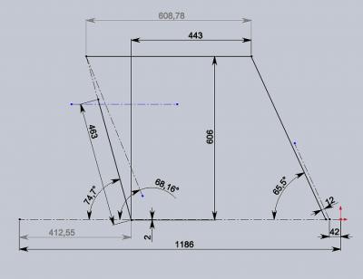

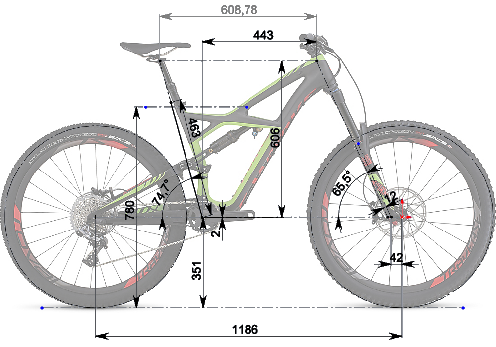

Цитата: se80 от 29 Июнь 2016 в 01:25

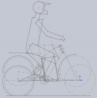

[user]xek[/user], как прогресс с изучением эндуро геометрии ?
Исправляюсь.
Вот геометрия S-Works Enduro 650b
Обратите внимание на то, что при почти ДХ-шном угле рулевой такая короткая база.
Teleport 26" vs. S-Works Enduro 650b (~27,5"):
Получается, это злой кросс-кантрийник с заваленной назад подседельной трубой на манер ДХ и очень большим клиренсом. Зад опять сидит над задним колесом с тенденцией к козлению. Я так понимаю, расчет на большие хода подвески, ямы там вские и буераки и относительно небольшие скорости.
Вывод — надо смотреть, какая геометрия у мотоциклов...

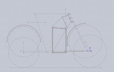

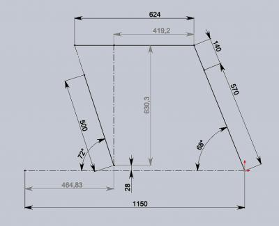

Собираю мега-кастом
ferum
[user]xek[/user], У мотоциклов разная. Но маятник у всех длинный. Если делать на веле длинный маятник, будет тяжело выдергивать переднее колесо на препятствие. Вообще, тема не простая. Я на первом веле сделал более прямую посадку, каретка близко к рулю по вертикальным осям, так стоя на педалях, спина отваливается через 10 минут. На новой раме, и шатуны высоко, и стоя, я чувствую как на кантрийнике, все на местах, а вот когда седло вытащил до прямой ноги, руль от седла близко, крутить будет не привычно, хочется сместиться назад, надо было подседел сильнее заваливать.
Вообще, надо в первую очередь ориентироваться на удобство посадки, кокпит, а угол рулевой и длинна маятника придумывать после уже.

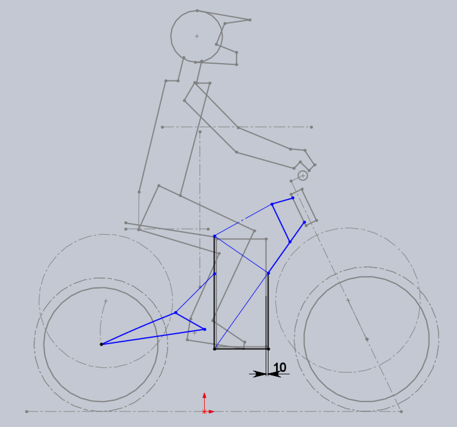

se80
[user]xek[/user], [user]ferum[/user], может злому эндуро просто удлинить свингарм ? может не зря у greyborg он такой длинный ?
ferum
Сильно удлиять тоже нельзя, будет очень не поворотливый и, повторюсь, очень будет тяжко выдергивать на заднее колесо, перед ямой-кочкой. На моте есть мощность и сцепление для этого. В общем кайф электровела на грунтах, это его легкость и управляемость. На узких, извилистых, тропках, у меня на электричке получается быстрее чем на моте, хотя тот в 10 раз мощнее. Нужен баланс. Речь о подвесном моторе и активной езде по бездорожью.
xek

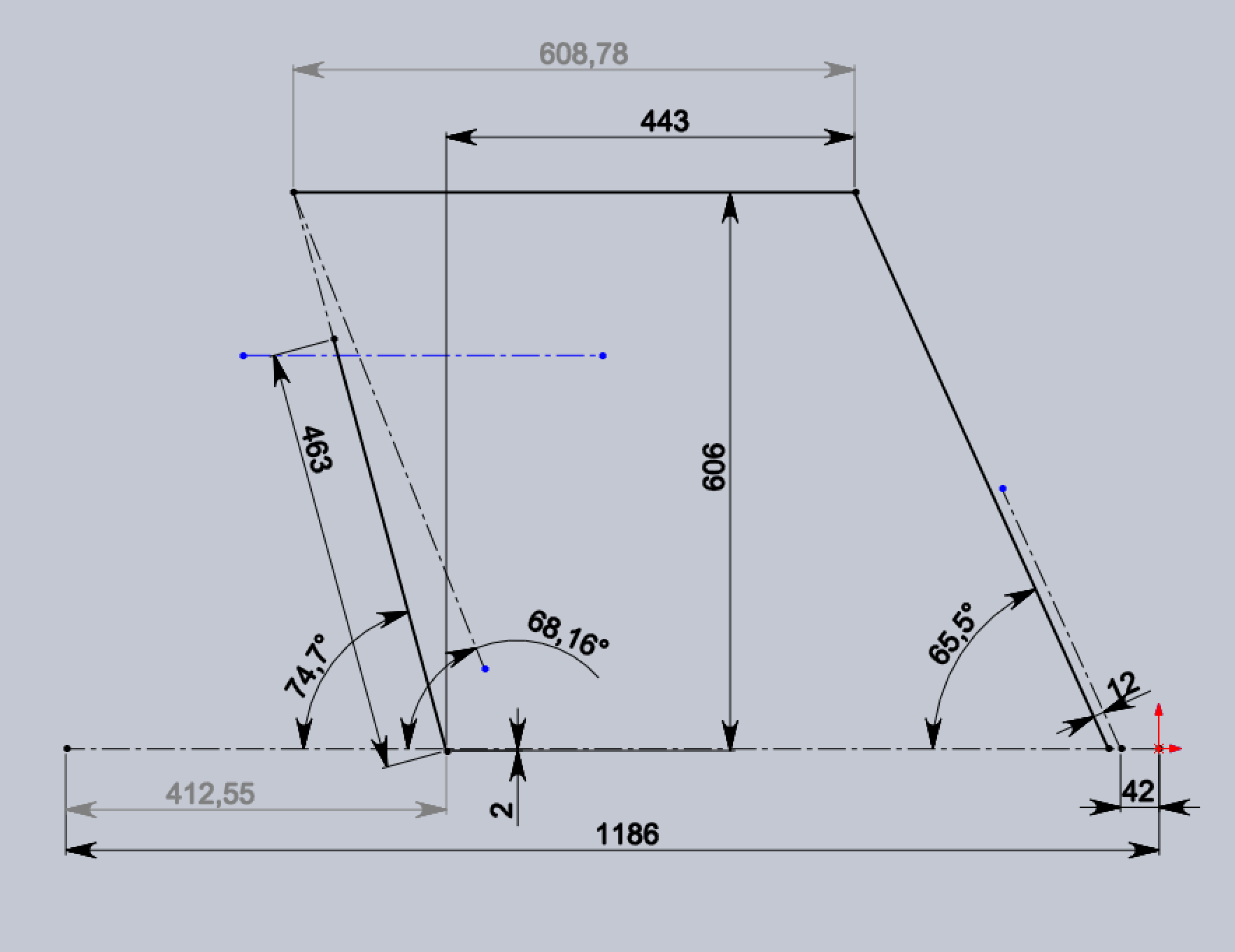

Вообще ты прав. Но базу мне придется удлинить по-любому, просто не лезет все желаемое иначе. Тем более, что сейчас постоянно козлит, и зад над колесом. Текущая база в 113 см очень коротка. У ДХ велосипедов обычно 124см, у всякой супермото-эндуро мототехники 140—150см.
Собираю мега-кастом
ferum
У меня в новой раме чуть больше 120. Но на ней пока 10 метров на педалях проехал.
xek
Я на педалях наврядли ездить буду много =)
Собираю мега-кастом
ferum

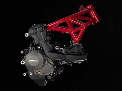

[user]xek[/user], Вот еще любопытная статейка. Повод к размышлению  :hello: Я бы сейчас так и поступил, как минимум, увеличил бы верхнюю трубу и базу за счет выноса, то есть руль прям над над вилкой, как на мото.
xek

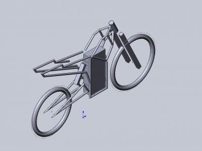

Я себе сделал кастомную рулевую на монстра мототипа, как раз уменьшил вынос до состояния, когда ось руля находится над центрами ног. Примерно как это принято в мотомире.
Выложу фотки позже.
Собираю мега-кастом

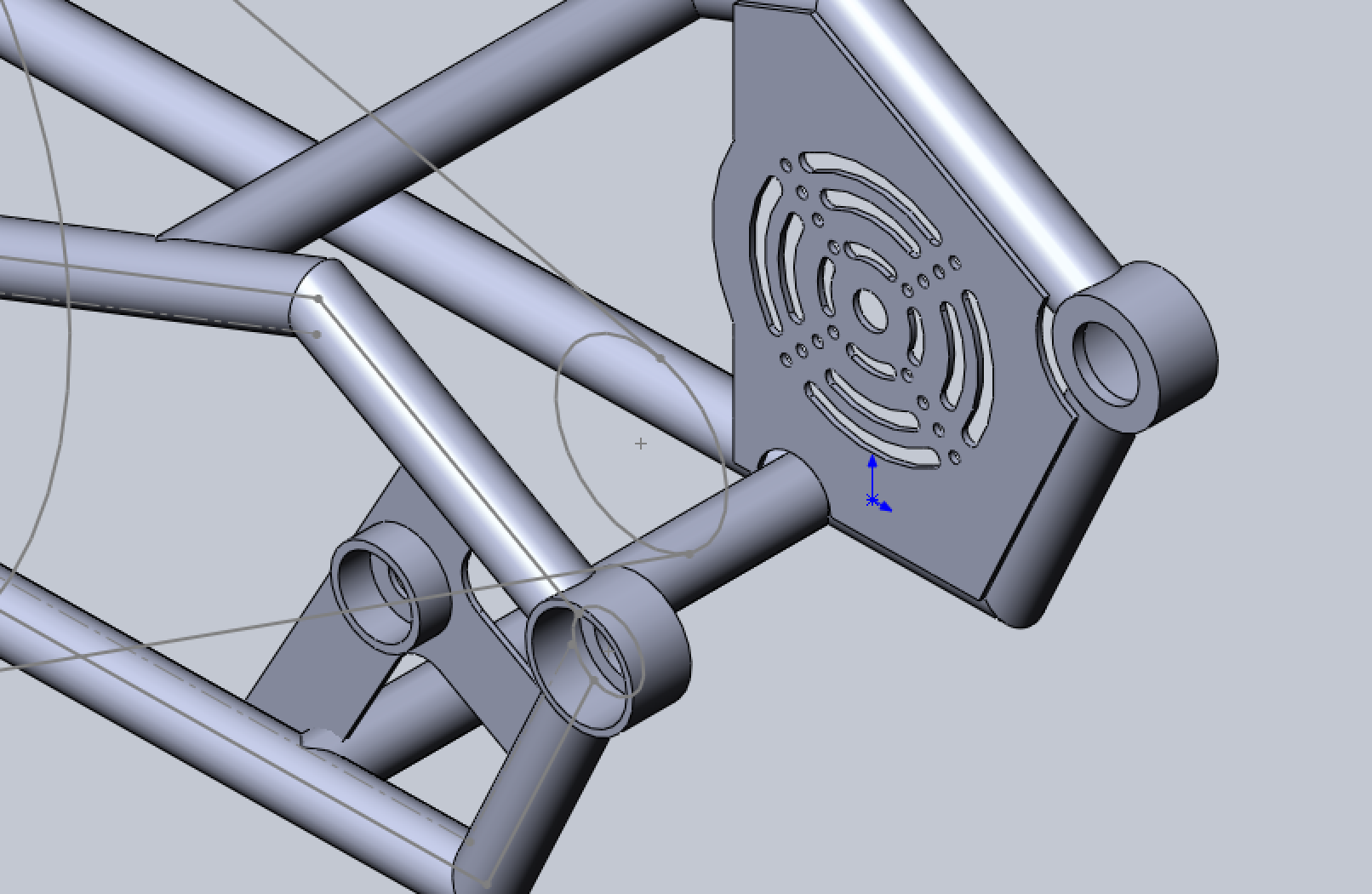

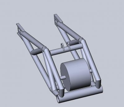

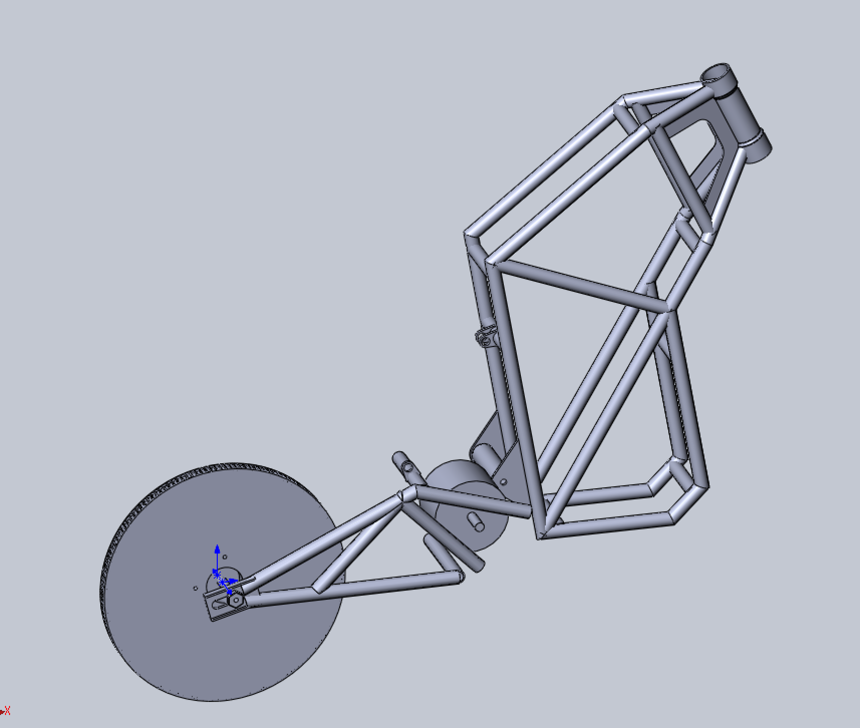

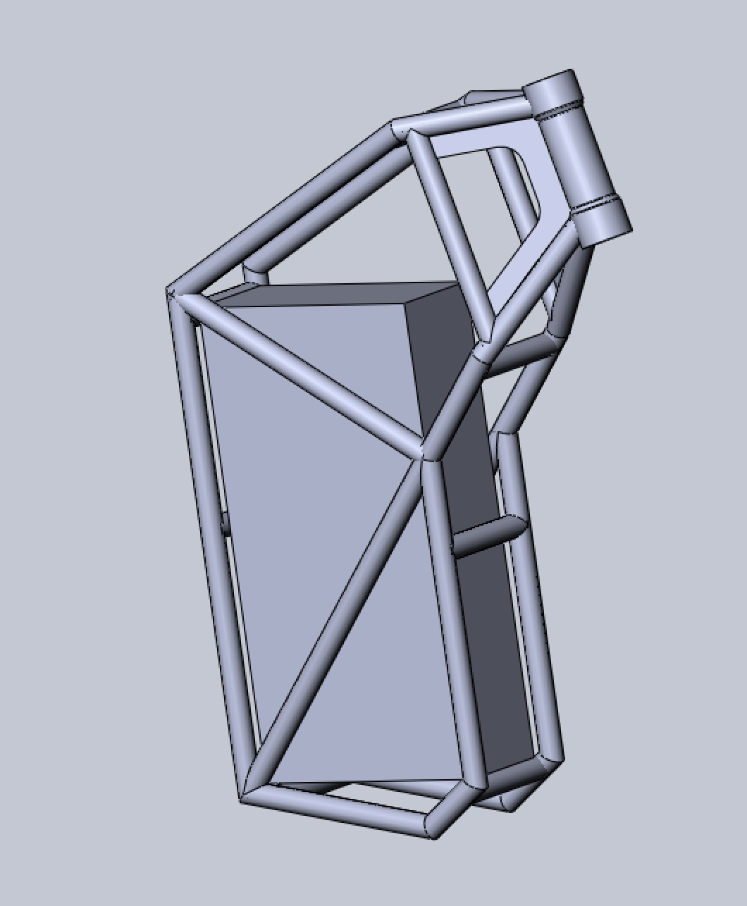

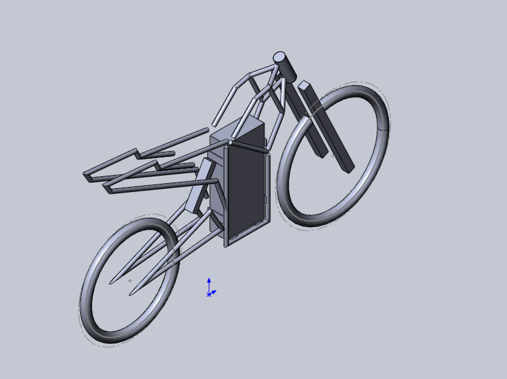

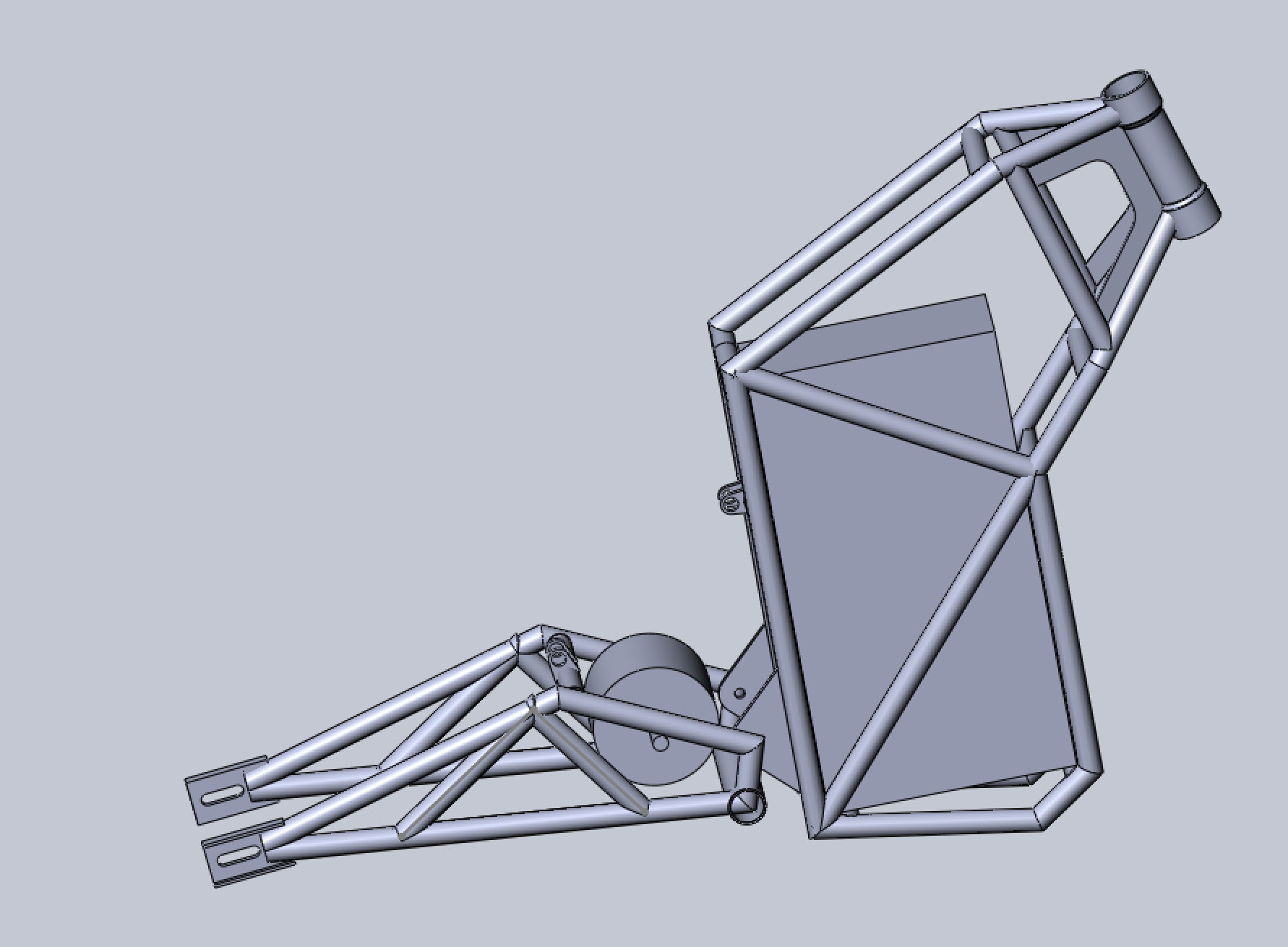

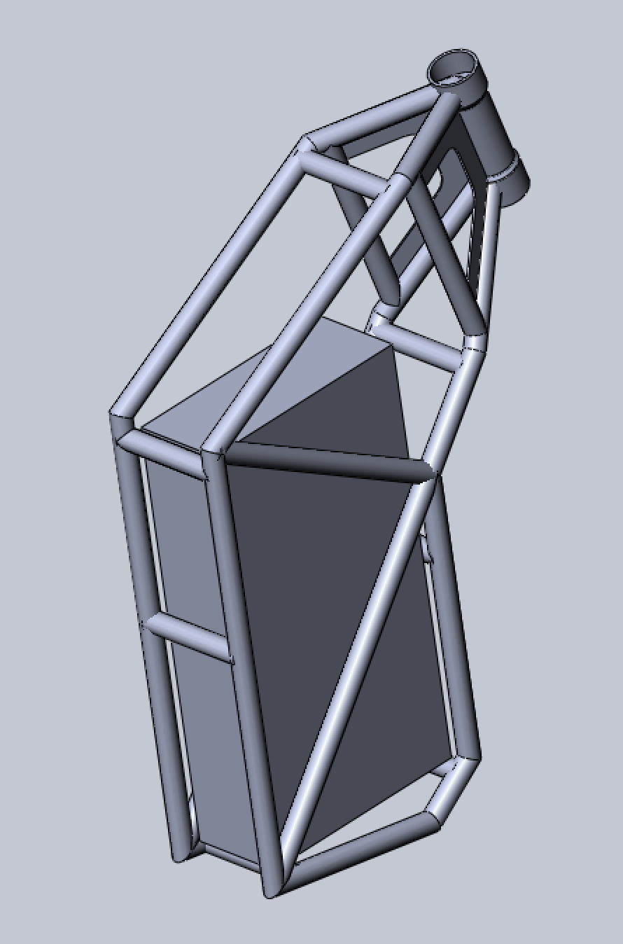

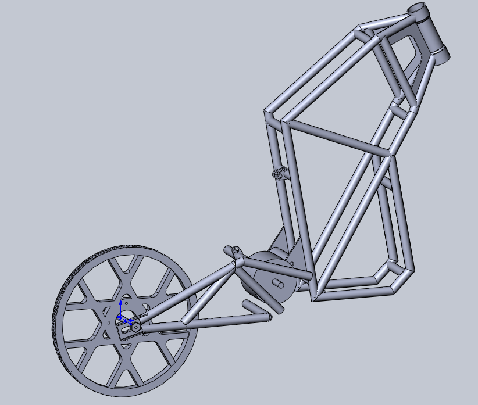

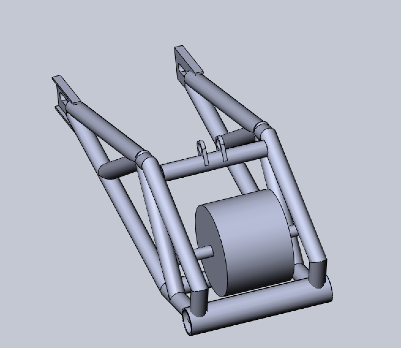

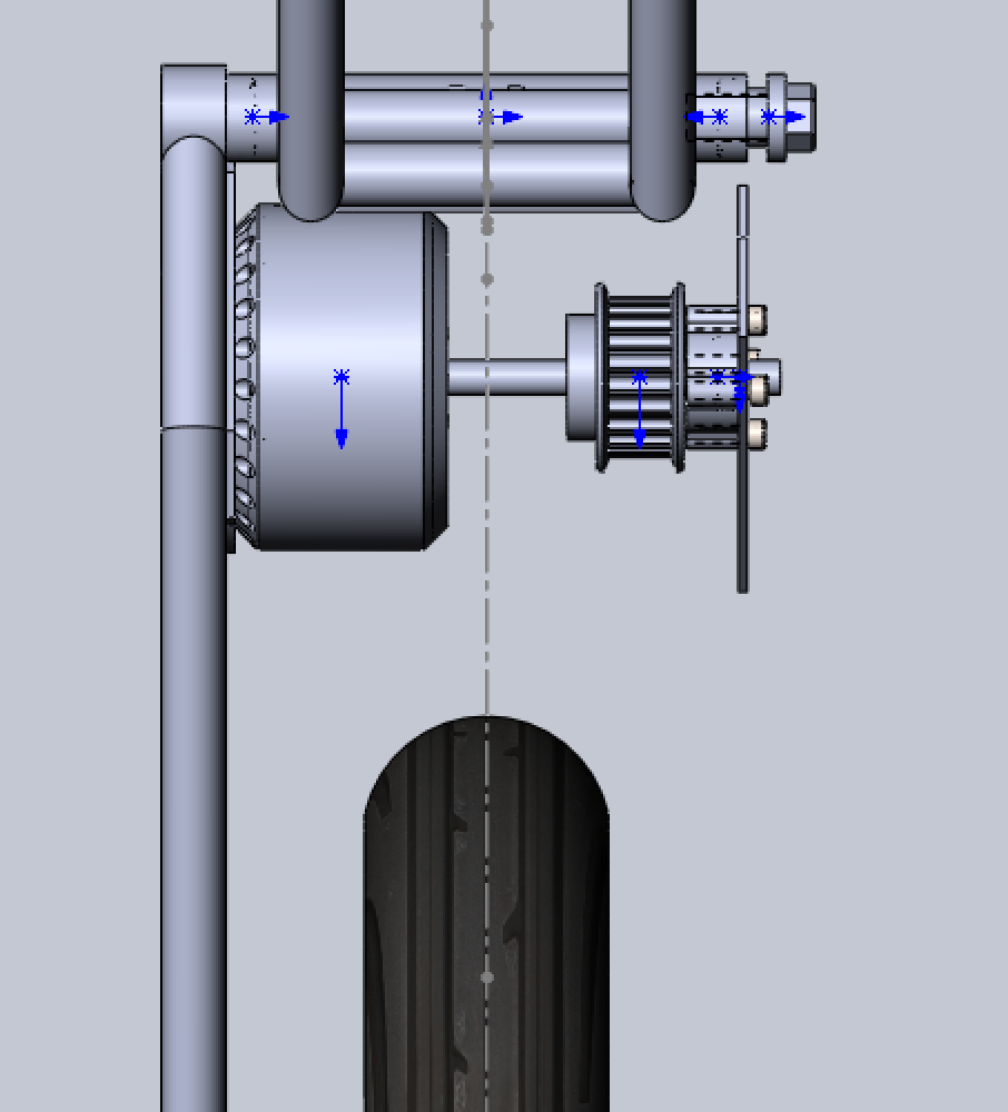

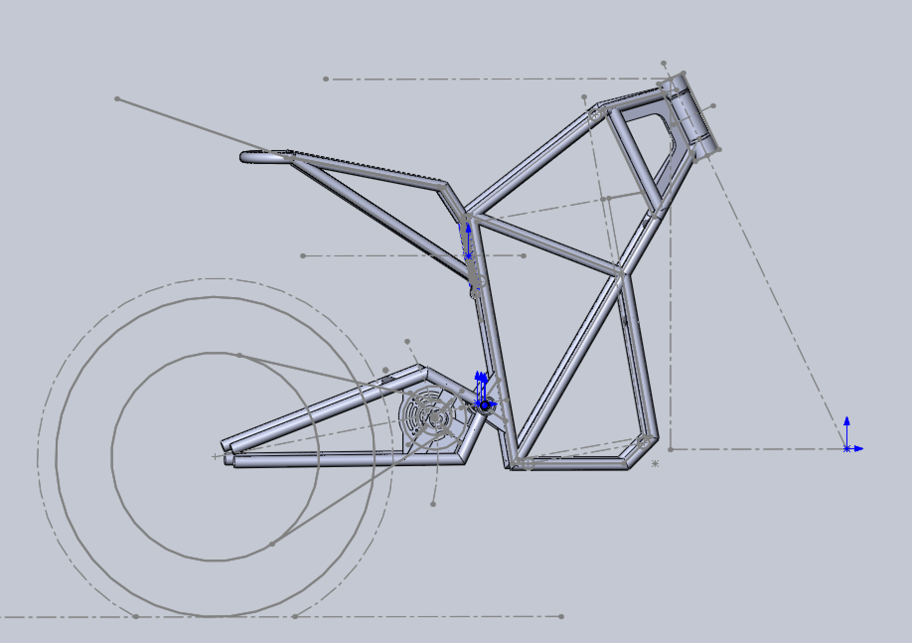

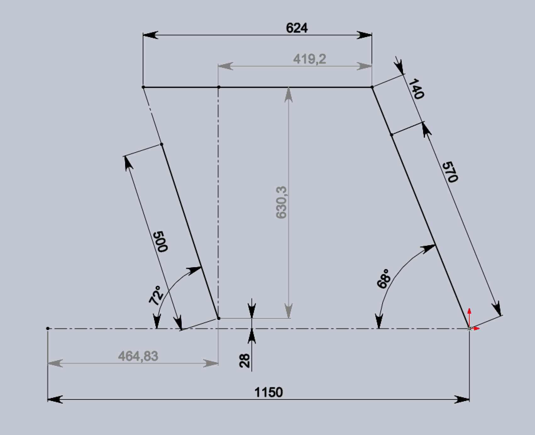

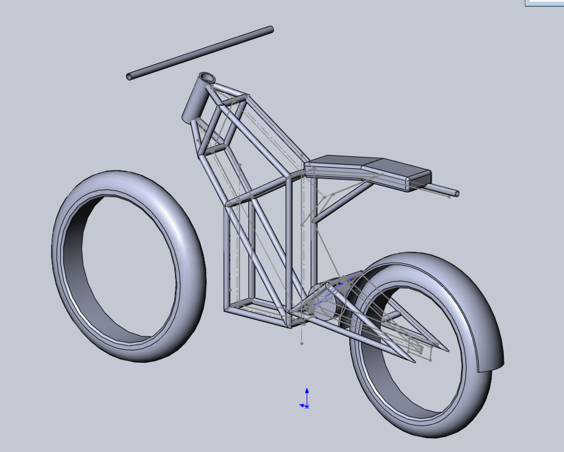

xek

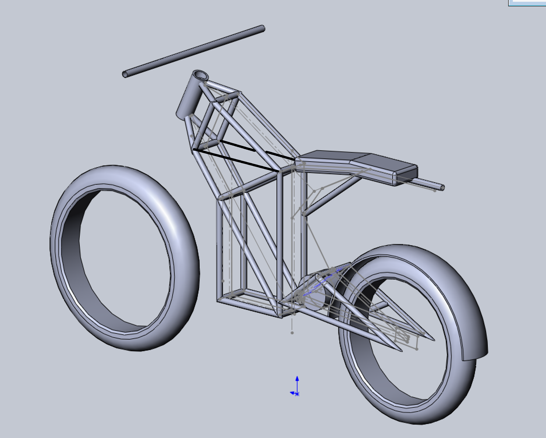

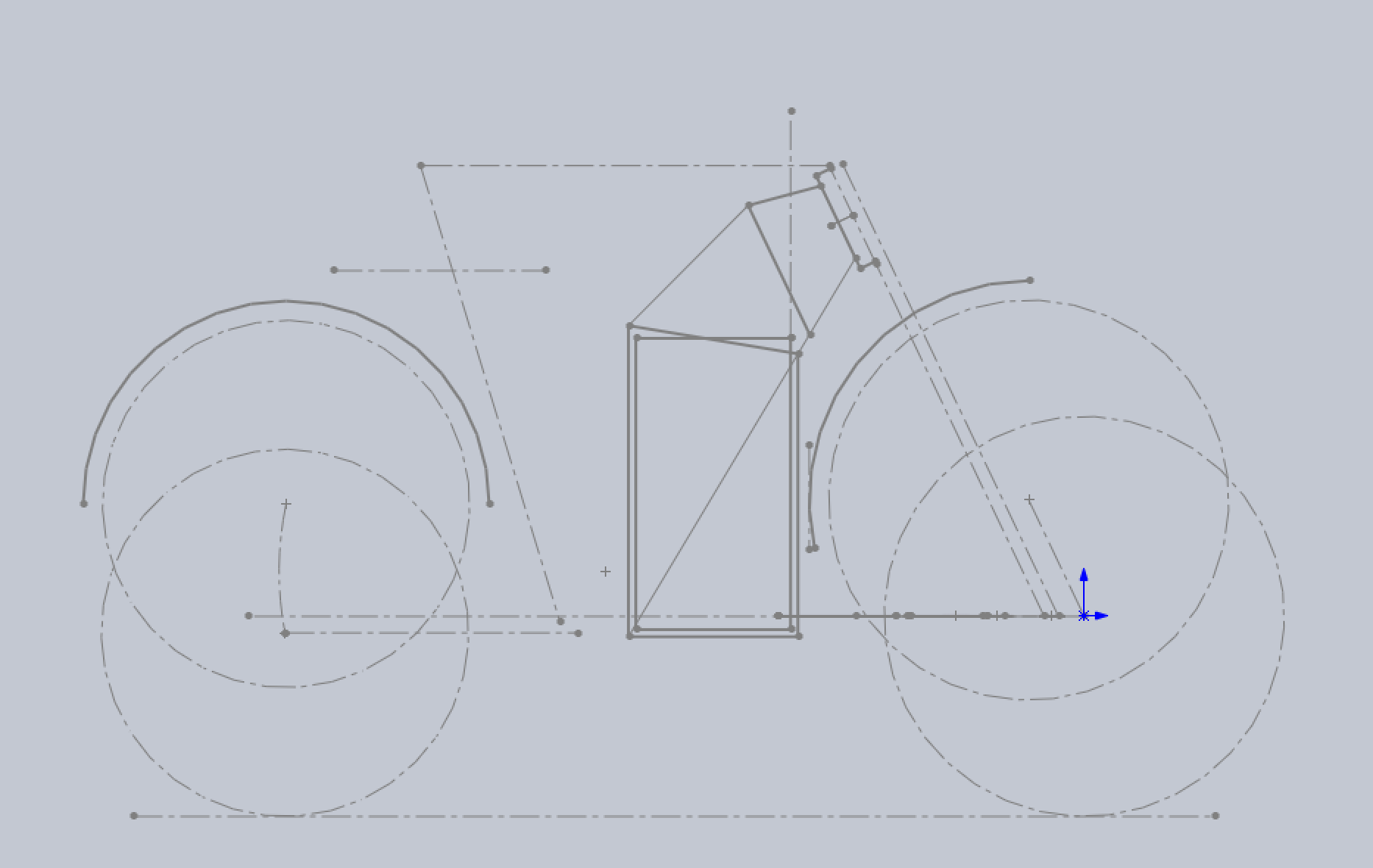

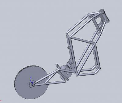

Скетчи процесса
Добавлено 22 Июл 2016 в 13:41:46
Добавлено 22 Июл 2016 в 13:43:21
Добавлено 22 Июль 2016 в 13:44
Собираю мега-кастом
Unhis
 :wow: хорошая работа
продолжай!
ferum
Надо в средней секции трубу диагональную. Сделать треугольники. Ну как ребро ящика идет. Я бы сделал.
Добавлено 22 Июль 2016 в 14:13
А как педали будут привязаны?
xek
От педалей решено в силу сложности конструкции отказаться.
Собираю мега-кастом

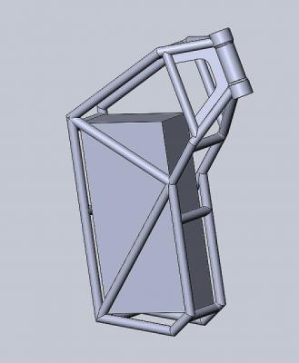

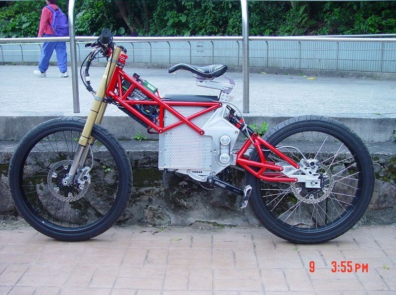

ferum
[user]xek[/user], не понимаю, как в личке картинки лепить, покажу здесь. Я бы сделал так. Ферма состоит из треугольников, самая жесткая конструкция, работает на растяжение и сжатие, не на излом.
Хотя я и не специалист, но вроде все так делают, если из труб конструкция.  :dance:
innovator
rzaviy
интересный проект ,подпишусь :wow:
Мой "ПЕПИЛАЦ"
se80
[user]ferum[/user], тогда и трапецию(и) у рулевого стакана нужно тоже затреуголить:)
ferum
Там вроде косынки на другой картинке. Нужно максимальной длинны шов к стакану.
