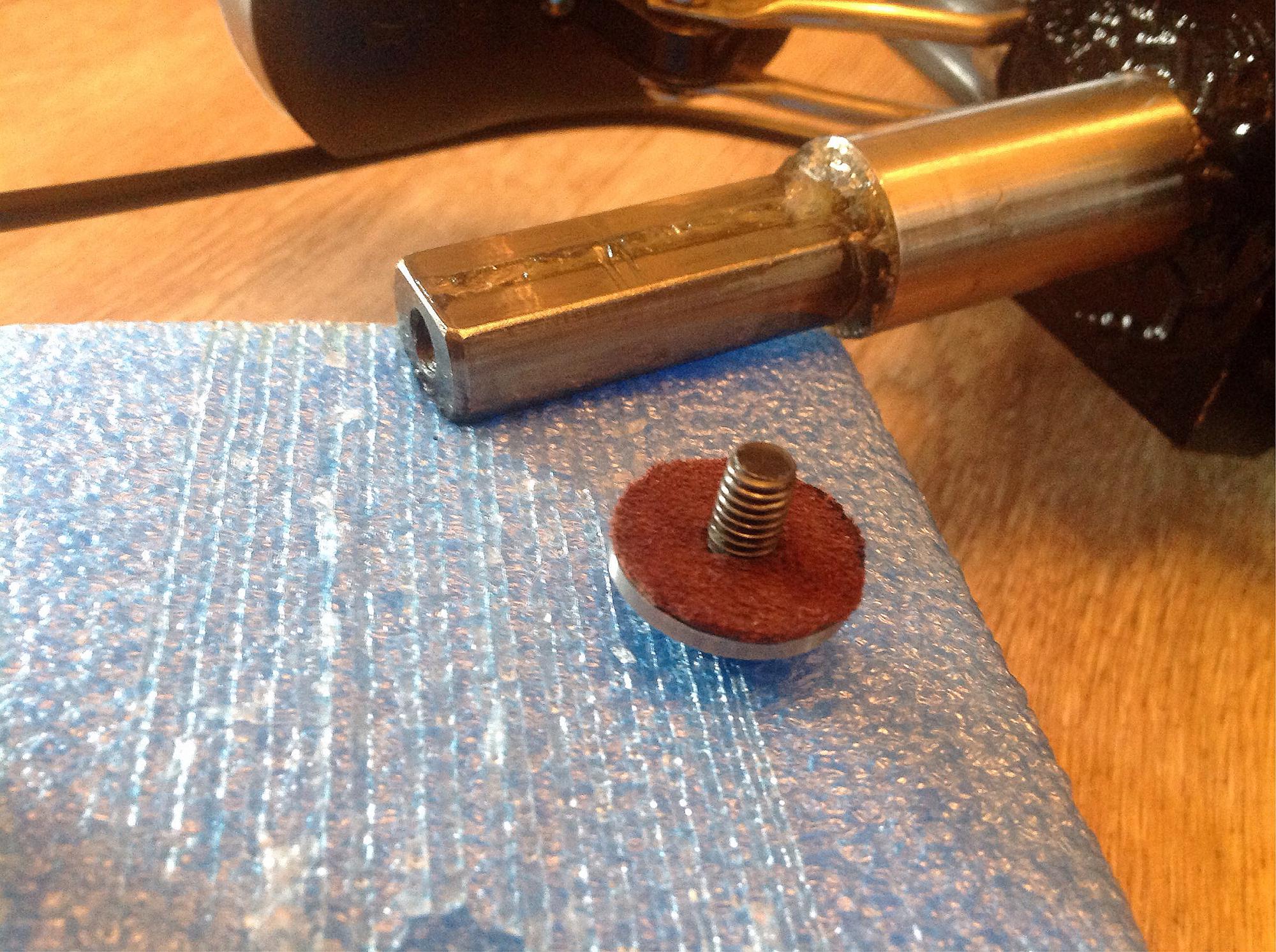

Смазал вилку, конструктив там похоже немного другой: не тот что на мгновение.инфо, не тот про который рассказывает Yokohama на 107стр. сообщение 1915. Рулевой вал остался на месте, никакие подшипники не разбираются, под пружиненый болт вырезал уплотнение из кожи. Смазал хорошо, некий вазелин там присутствовал кстати. Про механизм раскладывания/фиксации расскажу позже, его немного "подделал": там проще показать, но а с фото проблемы похоже не только у меня. Модерыы, напраьте пожалуйста. А бряк от стойки сиденья: поджал снизу болт под конусную втулку, теперь весчь! И вилка мягонько "качает"..

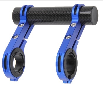

3. Поскольку трубки раскручиваются в разные стороны, купил такой вот экстендер на AliExpress:
и он не дает им раскручиваться
4. Ну и заодно пристроил на него велосипедную сумку для смартфона и для аккумулятора фары:

Если гремит постоянно на мелких неровностях, то возможно это стойка сиденья. Во время стука достаточно присесть на сидушку: стало тихо - значит стойка сиденья и гремит: справа и слева снизу ось складывания стойки прикрыта резиновыми заглушками, справа и есть болтик. Я его вывернул сначала и смазал конусную втулку, затем подтянул (не забываем проверять покачиванием, чтобы стойку не зажало).
По механизму складывания: самое важное "внутри", но если он работает, то греметь там нечему, тк Т-образный затвор зажат в U-образных пазах деки.

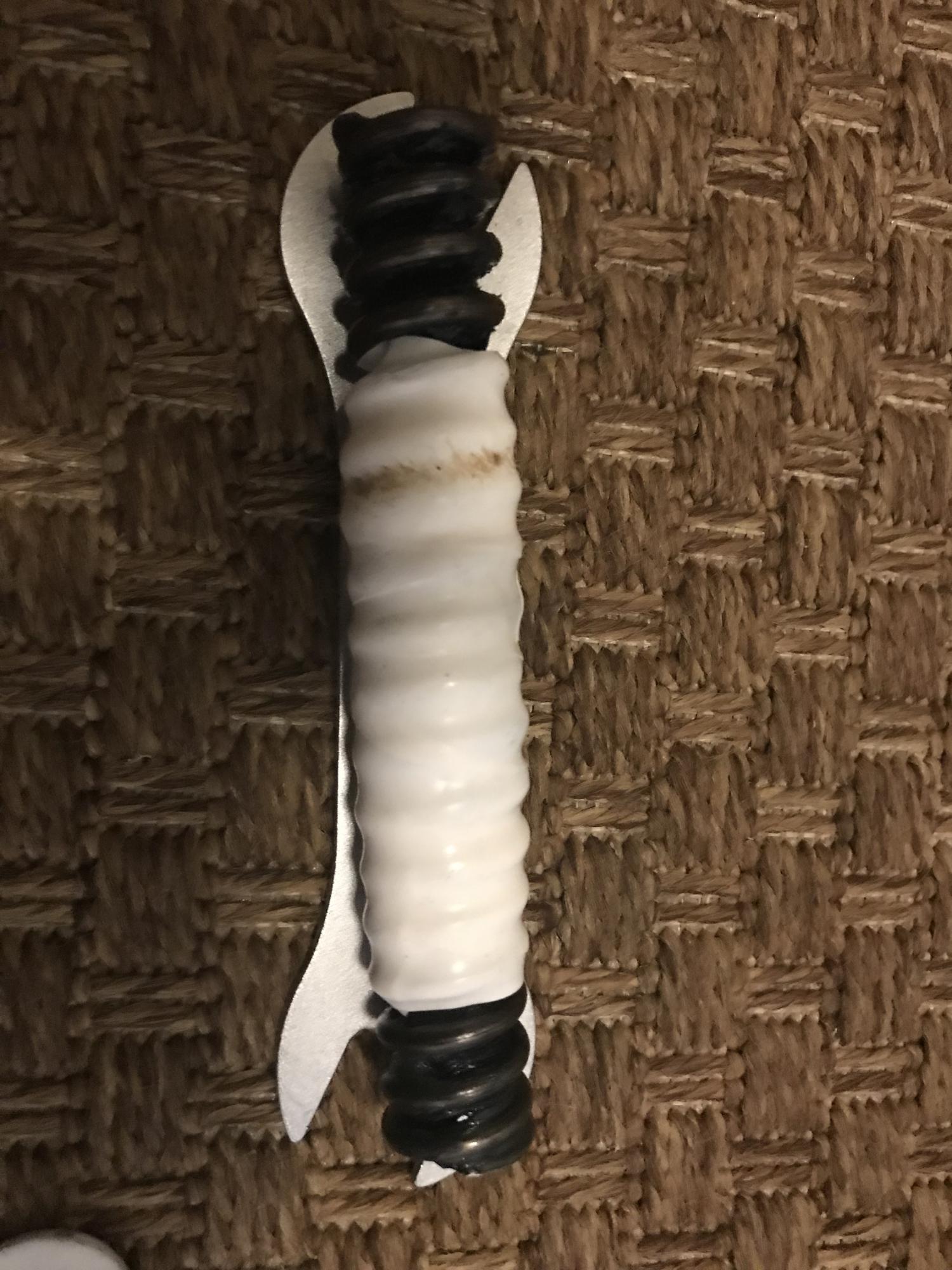

По вилке: ее стук неизбежен при глубоких неровностях с большими скоростями, если их преодолевать с головой, то вилка не брякает. Но под пружиненый болт конечно все равно лучше вложить прокладку. Я сделал кожаную и смазал консистентной смазкой шток рулевой вилки. Главное звук локализовать. Про вилку и механизм как-нибудь выложу фото, пока почему-то это сделать не могу. Пробег уже 124км, " с удовольствием за рулем"..

Именно под шайбу этого болта и нужно вырезать уплотнение. На нее давит пружина, сжатие которой регулируется сверху вкручивающимся "бочонком". Надеюсь, не забыл посчитать обороты при его отворачивании? Под свои 77кг я закрутил верхний упор пружины (бочонок)на 25 оборотов: так показалось достаточно (было 23оборота). Удачи.

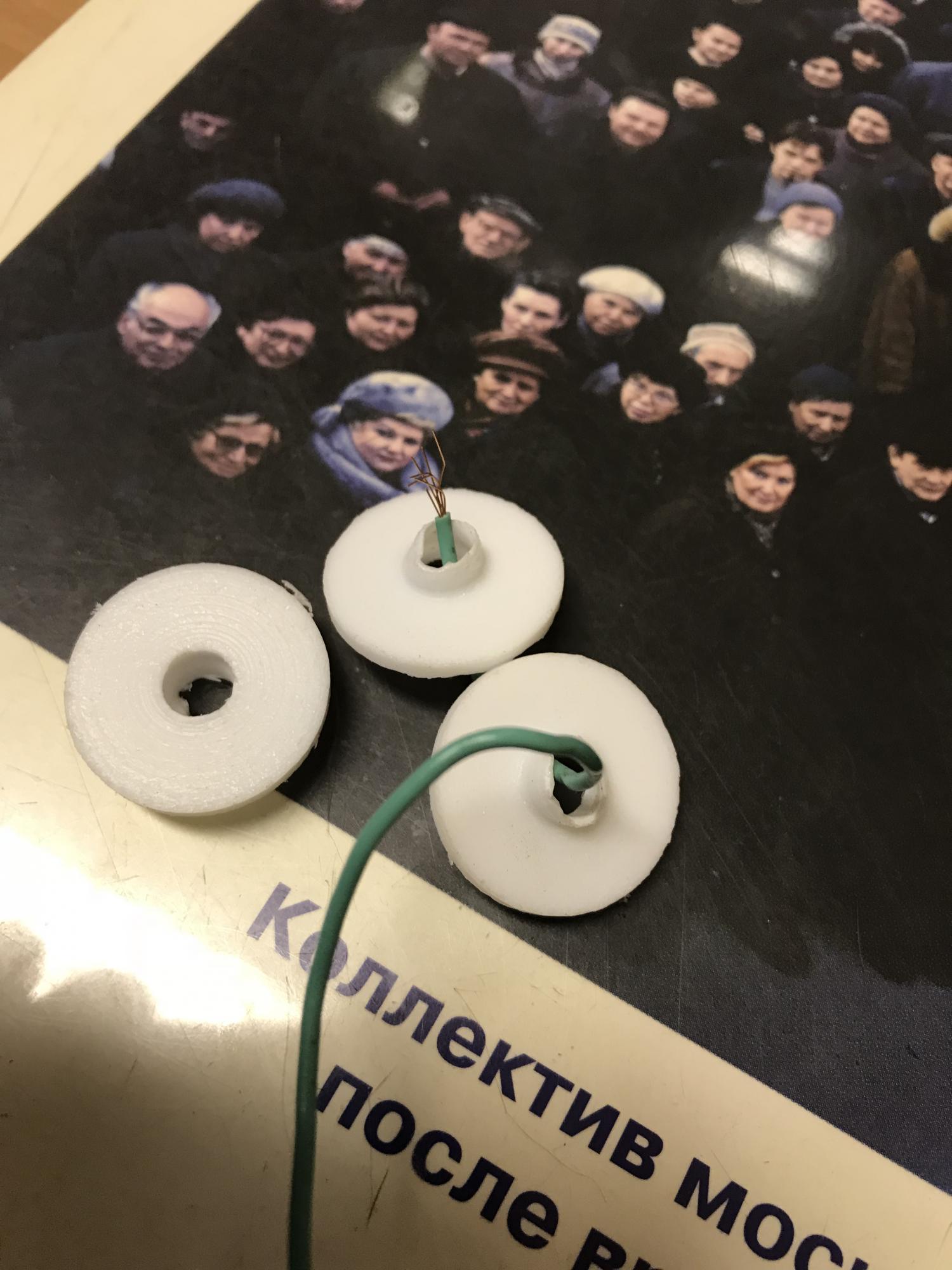

Отлично :kidding:, надеюсь что пластик крепкий выбрали, ( я точил из капролона), потому как через 200-300 км резинка убивается в ноль которая под шайбу, а та что в элтреко продают она именно на пробой работает демпфером( тоже выточил из капролона), в дальнейшем рекомендую более вязкую смазку чем шрус, грусти быстро срабатывается. Я спеределанной вилкой прокакатал под 400 км и только глухой стук при пробое бывает когда вдвоём с сыном катаемся, всё-таки под 115 кг выходит. Преднатяжение пружины сделал пожёстче и не стучит, все мягко.

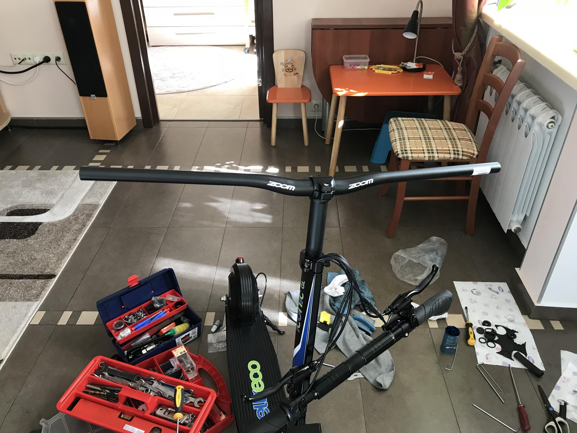

Ну с пробегом у всех по разному зависит от многих факторов, у меня пробег в лучшем случае 34-35 км , во мне 92кг , а вдвоём с сыном если то ещё меньше проезжаем, но это не печалька!!!пробег уже под 700 км, заменил руль на велосипедный и обклеил пленкой деку снизу под карбон.

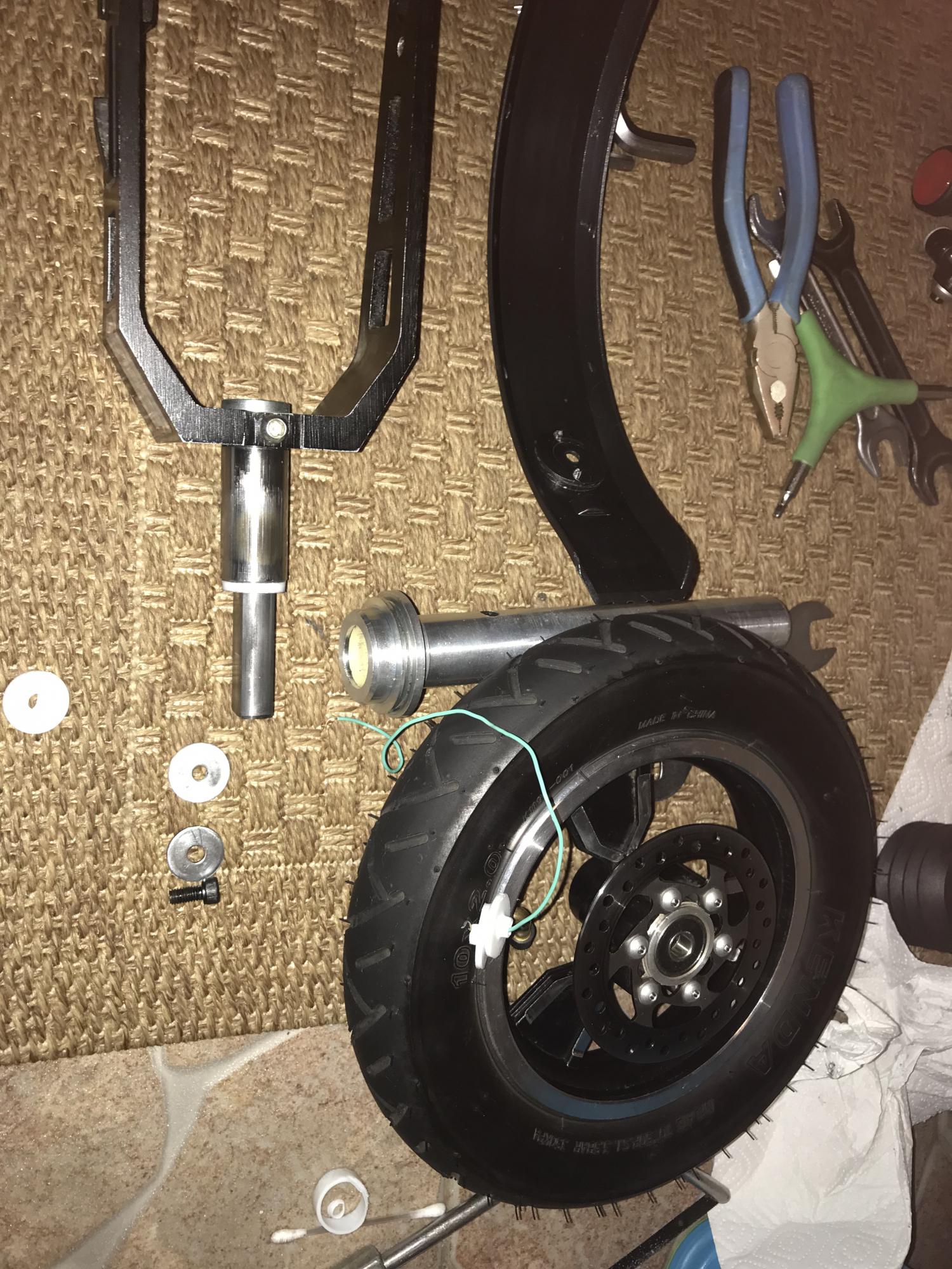

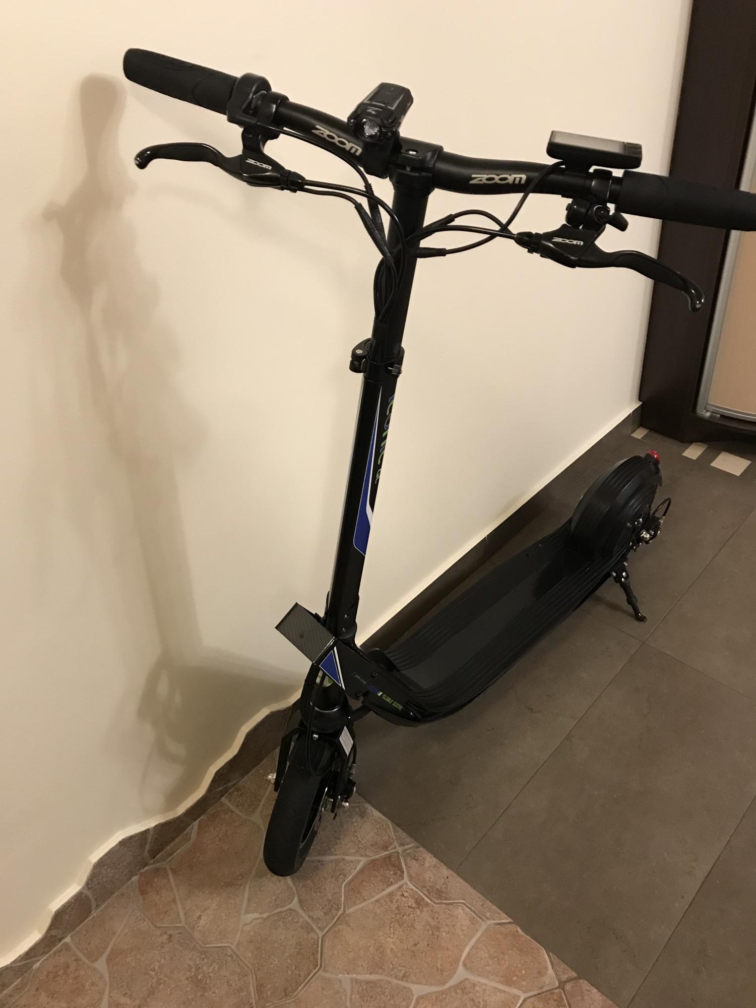

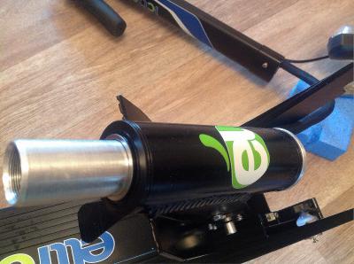

Урра, заработало. Здесь вилка снята, рулевая стойка снята, рулевой вал на месте.

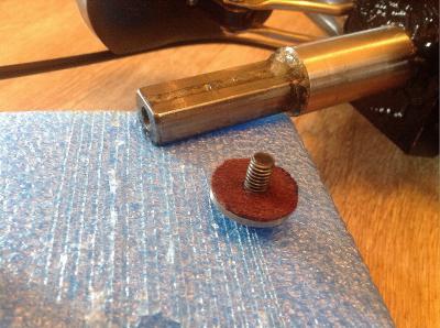

Здесь та кожаная шайба, смягчающая отбой.

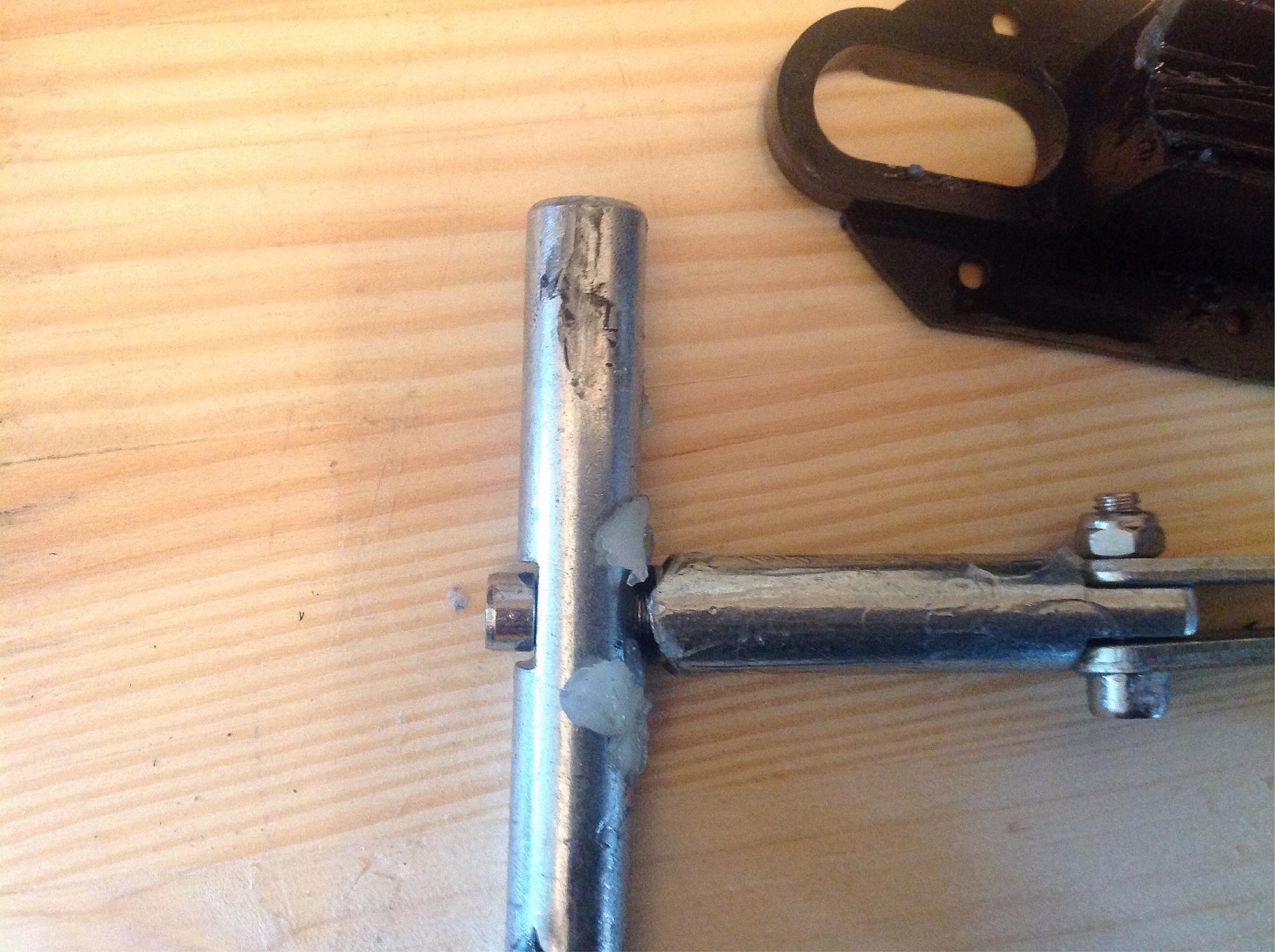

А так был собран механизм складывания-блокировки. Сначала не понял: почему китайцы между прутков Т-затвора вложили шайбу. Потому он и раскрутился, вовремя я его засек тогда.
Присмотрелся, затвор до конца U-паза не садится в момент фиксации, вот они шайбу и вложили. А я переделал серьги механизма: там между болтиками серьги 25мм, выпилил свои серьги с межосевым почти 27мм: затвор полность фиксируется в U-пазах

Цитата: ter от 30 Июль 2018 в 20:42Урра, заработало. Здесь вилка снята, рулевая стойка снята, рулевой вал на месте.
Ну все правильно, теперь снимаем верхний конус и снимаем вал! Можно аккуратно постучать киянкой и вал уйдёт вниз, осторожнее с тремя болтами рулевой трубы, мне пришлось их менять на более длинные, у родных не большой захват. Кстати на фото вилки у вас отсутствует то самое резиновое колечко 22х2,5 , которое работает как отбойник при пробое хода( я заменил его на капролоновое, пожёстче, зато навечно- резинка прожевалась за 300 км) :bn:

Верно, кольцо устанавливается со стороны вилки в рулевой стакан. А капролон не раздавит ударными нагрузками? Так вилка закусить может, нет? Резина-то прожуется безболезненно. Пружину поджимать особо сильнее наверно тоже не совсем верно, "сядет" быстрее. Посмотрим.

Не раздавит ни чего, многие вообще без колец ездят и не парятся, так что смело можно ставитьизносить капролон очень сложно, закусить не возможно , у вас пружина давит  с усилием, и втулку надо точить в размер ( 400 км проехал, разобрал проверил- все на месте) :kidding:

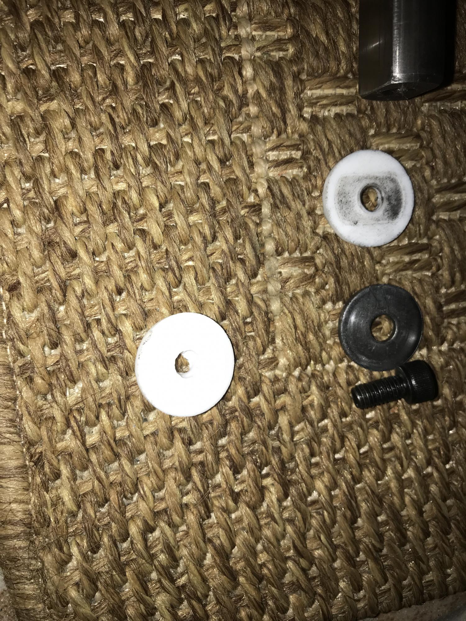

Цитата: bugmenot от 30 Июль 2018 в 23:07Любопытство взяло верх, и я таки разобрал аммортизатор второго, не брякающего, самоката. Итог - под шайбой стояло резиновое колечко (о-ринг), которое и не давало биться металлу о металл. Кроме того, пружина была обернута силиконовой лентой, видимо дабы не билась о стакан
ну все верно, потому как сама пружина тоже гремит, а так нет Никаких шумов

Цитата: bugmenot от 30 Июль 2018 в 23:07Не знаю сколько проходит колечко, поэтому на всякий случай поставил фторопластовую шайбу. По-идее для этих целей был бы лучше капролон, но что было под рукой.
Фторопласт не очень подходит, да и как он со смазкой будет работать на ударных нагрузках точно не скажу, а вот капролон уже проверен годами в разных вариантах и не только самокат(есть капролоновая киянка, невозможно убить лет 15 ей), да и он масло бензостойкий :run:  сейчас у меня стоит увеличенные шайба и втулка 22х8 толщиной и втулка 22х19,5х3, все приработалось сначала потуже, а потом отпустив прелоад все ок, болт правда другой поставил подлиннее и на локтайт
