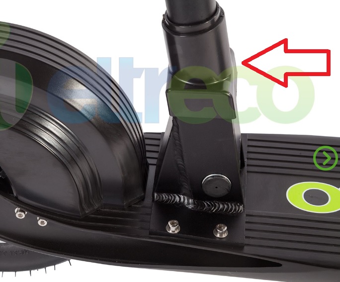

На днях сломался пластмассовый "стакан", который поднимается и позволяет сложить подседельную стойку (езжу с установленным седлом). Сегодня съездил в Эльтреко и купил стойку в сборе, так как старая уже изрядно "ушаталась" и люфтила. Отчего стакан и лопнул. На выходных поменяю. Цена вопроса - 1380 р.

ter
Ниже стрелочки на вашем фото есть ось стойки, прикрытая резиновыми заглушками (где стойка с кронштейном соединяется) - там конусное крепление, если его подтянуть - люфт не пробовали убрать?
777Andrew777
Цитата: ter от 12 Авг. 2018 в 06:01люфт не пробовали убрать?
Честно сказать, не пробовал. Перед заменой попробую.
В "Эльтреко", в начале лета, на мой вопрос по этому люфту сказали, что он не убирается.
