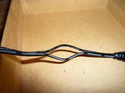

На  одноцветных двухжильных  проводах "+"  обычно помечен  пунктирной полоской  или еще какой нибудь хренью, напечатанной вдоль провода.  :hello:   "Минус" обычно полностью чистый, на нем не напечатано вообще ничего.
Ох удав столько раз уже попадались вещи где наоборот  :facepalm: в основном в криворуких сервисах прикручивают припаивают как им удобно(
А китайси разве не так поступать?  :kidding:
Я такое в их творениях вижу сплошь и рядом, притом на контроллере который разбирал в Е-самокате чтоб припаять провод который отпаялся от тряски, силовой чёрный провод оказался плюс, а минус каким то случаем был салатовый с жёлтой полосой (который обычно для заземления используют)
Я  поэтому и добавил слово "обычно".   На нормальной фабрике, в нормальных мастерских...   после криворуких долбодятлов самой собой  нужно все выяснять самостоятельно,  не ориентируясь по косвенным признакам.
А вот на китайцев "гнать"  не надо,  сколько я перещупал  китайских  БП (3.3 5 7.5 9 12 24 48 вольт)  для разного рода ADSL модемов, свичей, и прочего сетевого железа SOHO категории,  а так же фонарей,  аварийных ламп,  разного рода компьютерных "колонок",  а так же гаджетов -  НИ РАЗУ  мне не попался  "перевернутый"  провод.     "+"  всегда помечен  хорошо различимой  пунктирной полосой.   Это не для нас, это для сборщиков  ;-D  Но нам тоже можно воспользоваться, если знать эту хитрость :hello:   На "-"  иногда печатают разные буковки иногда не печатают,  но даже если они есть - то не по всей длине.   А вот пунктир - строго сплошной,  по всей.
