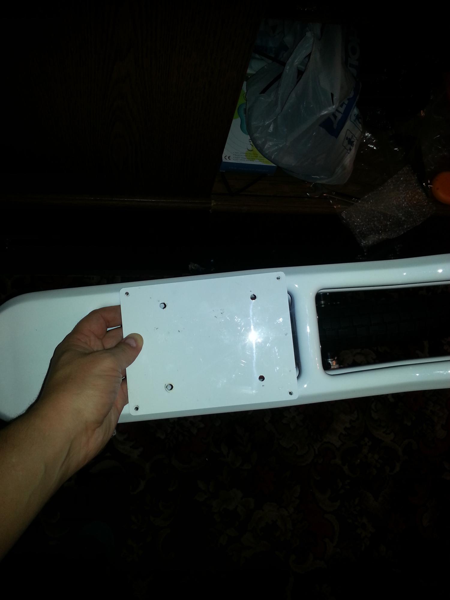

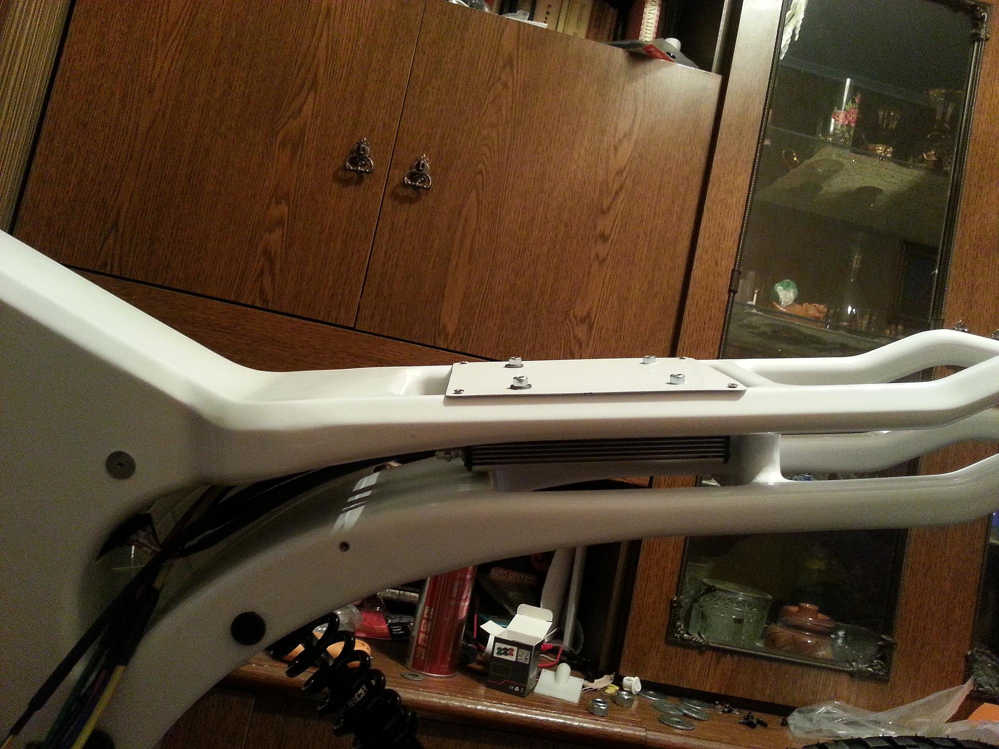

Начал с контроллера.

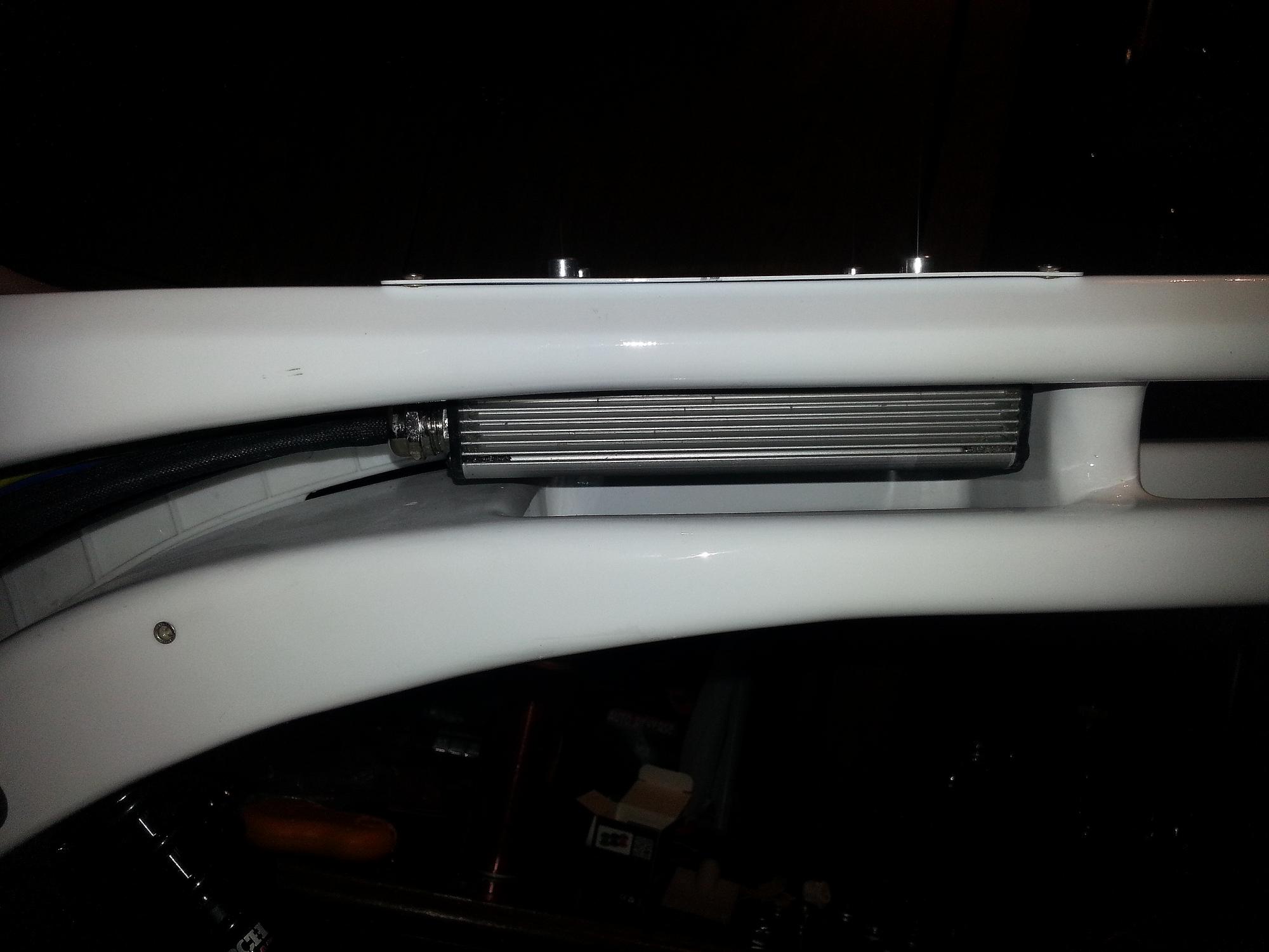

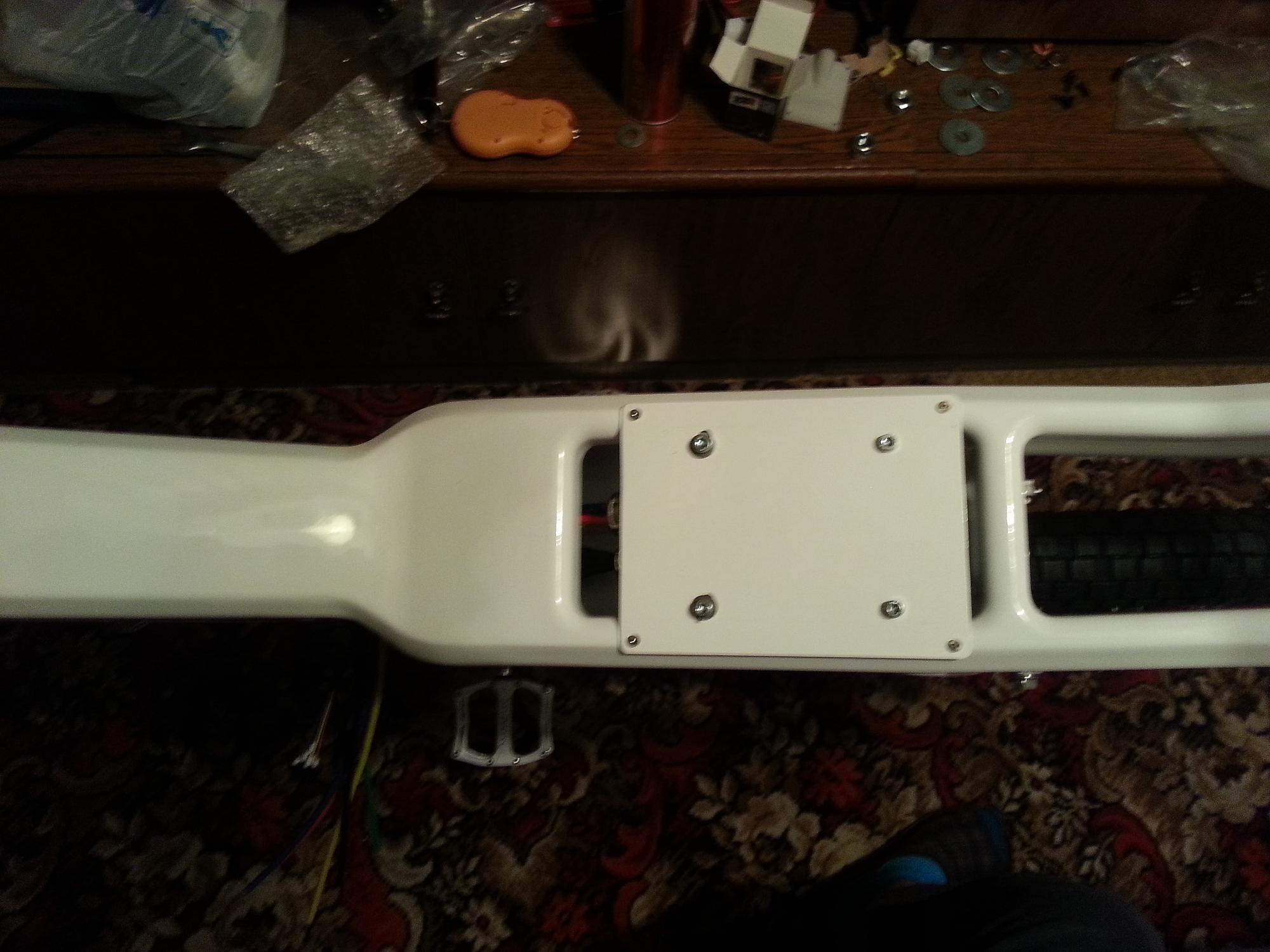

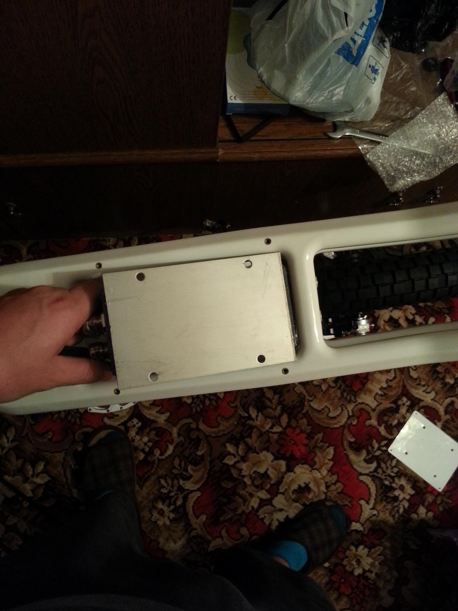

Контроллер у спарты живет под седлом, пот в этом окне:
Его необходимо прикрутить к металлической пластине, а ту, в свою очередь к раме.
Отверстий в пластине небыло, так что я их на скорую руку нарезал, предварительно тщательно все примерив.

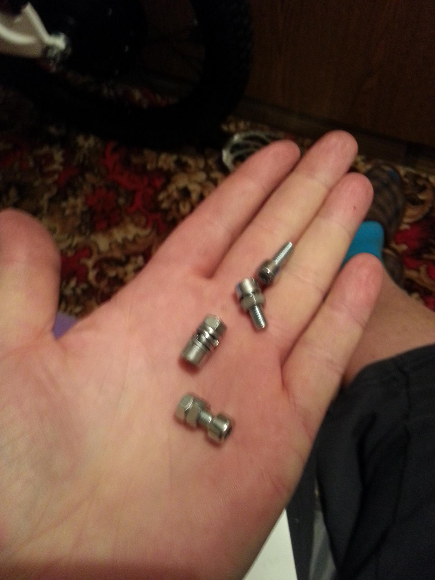

Причем первый раз ошибся и пришлось расшарошивать отверстия на пару мм в сторону, из за чего добавил шайбы к винтам М5.
Вот этим:
Их я заранее купил вместе с гроверами и гайками в магазине крепежа.
Собственно вот так это хозяйство прикрутилось:

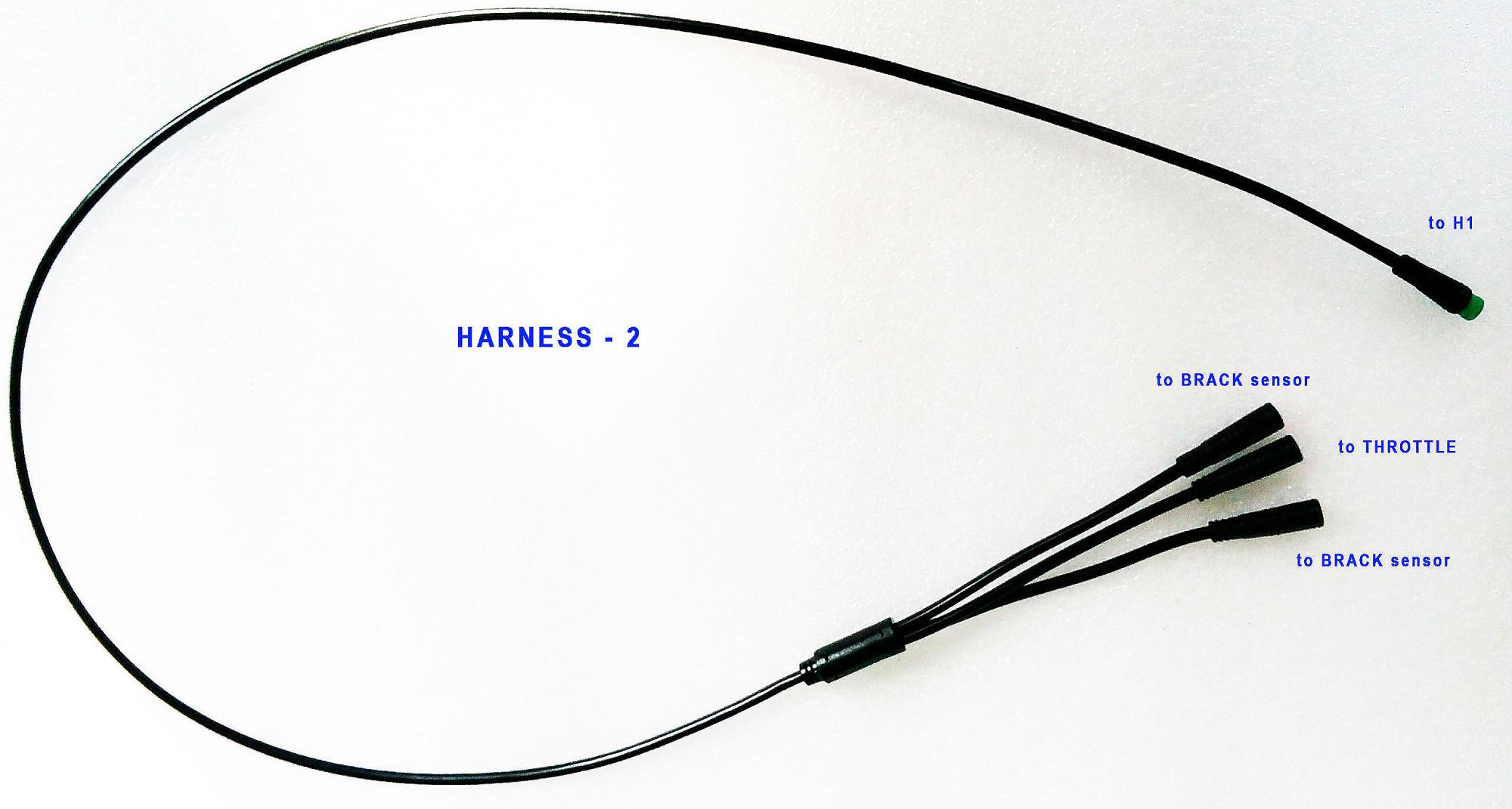

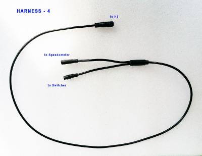

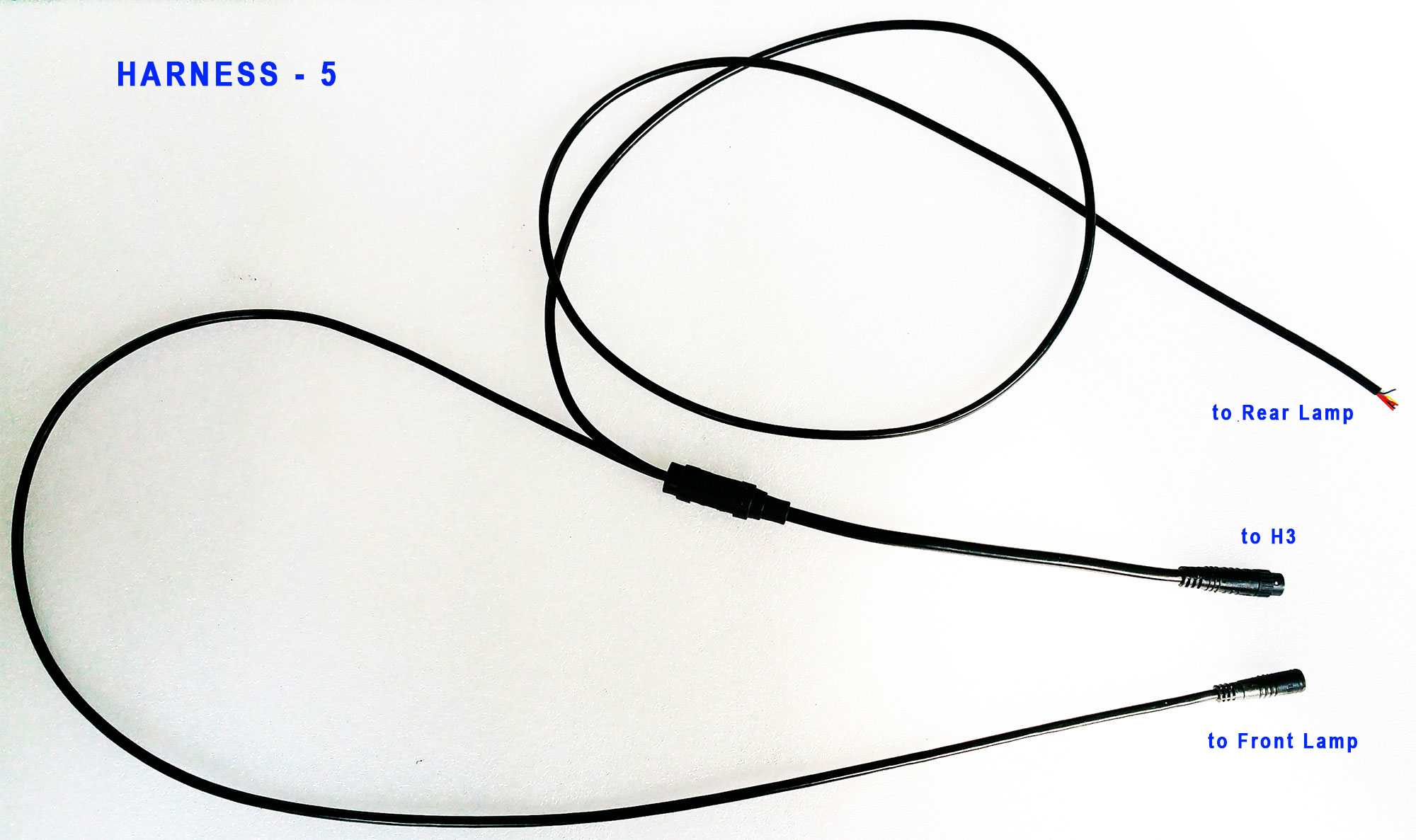

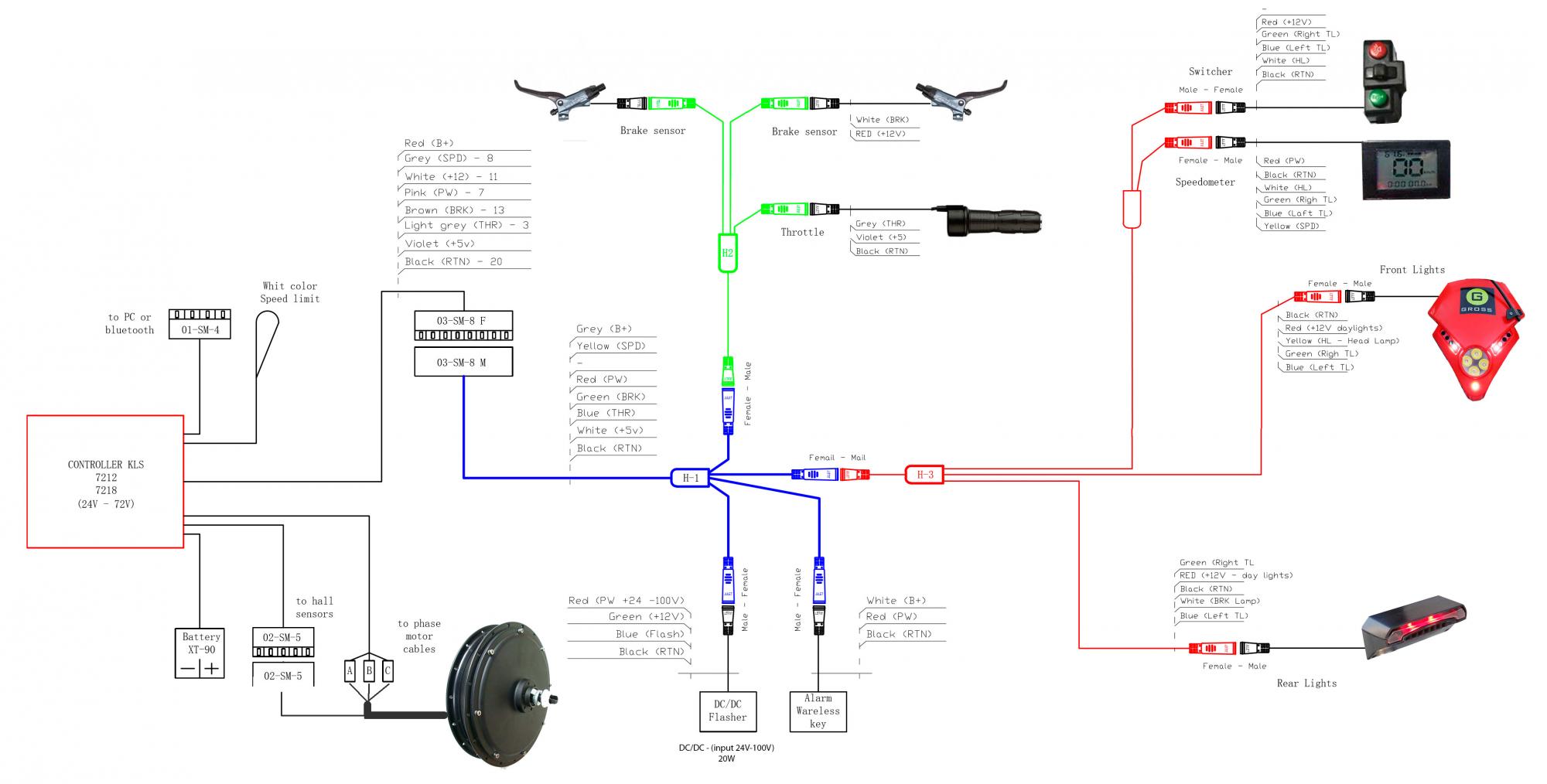

Также я уговорил Дензела продать мне комплект фирменной проводки и очень даже не пожалел.
Т.к. помню довольно муторные поиски коннекторов для всего на первом пегасе, а потом еще ломал голову как все это покрасивее развести, чтобы поменьше болталось и поменьше торчало. В целом заниматься проводкой было интересно, но жутко напрягало выискивать коннекторы, потом переться через пол москвы их покупать, а потом понимая что чего-то не хватает и вообще лучше другой, искать снова и переться еще раз, и так было три раза... Потому и взял готовую проводку, дороже, но время и нервы (а еще и деньги на дважды купленном) целее.
Ну дело прошлое.

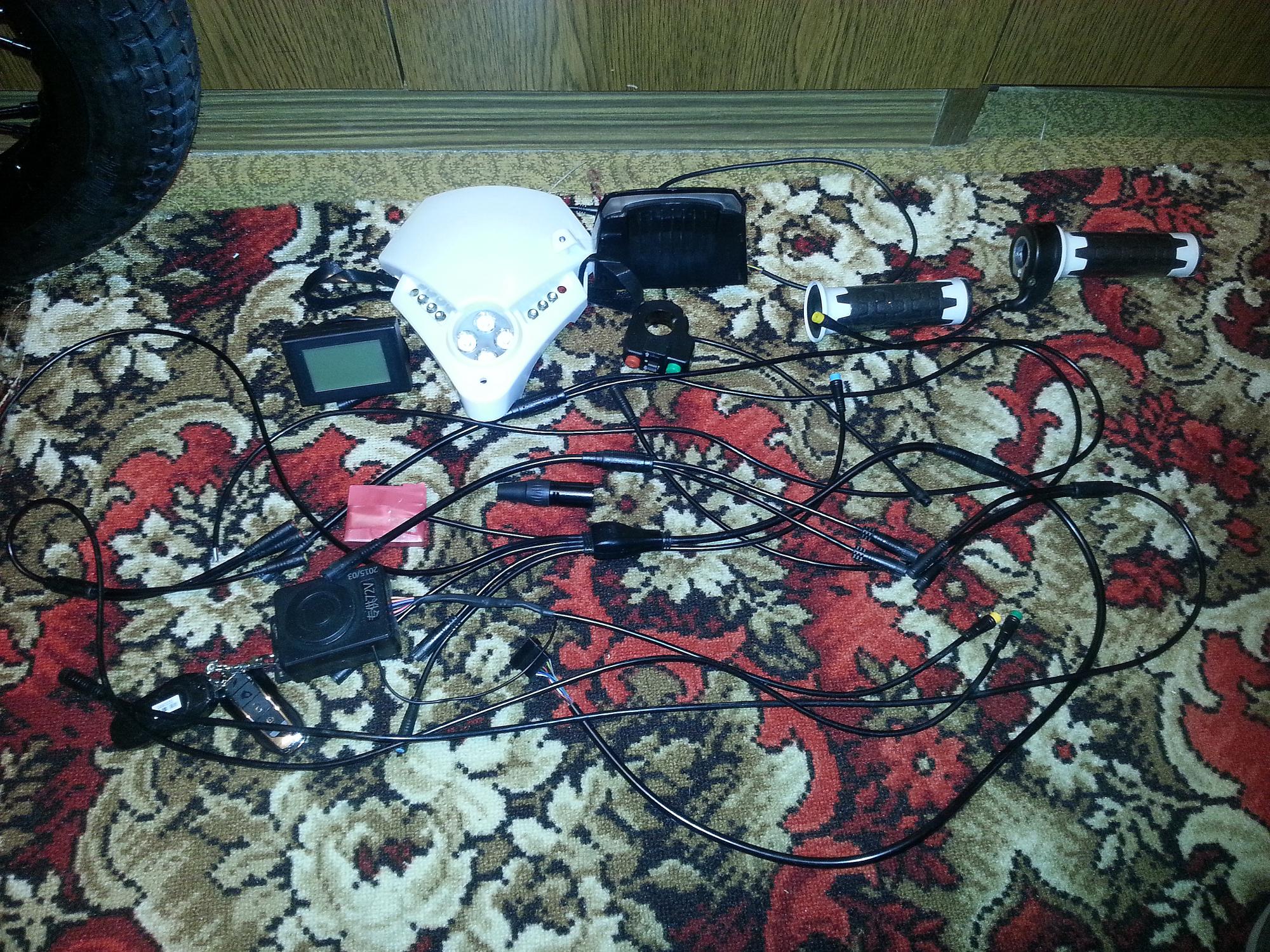

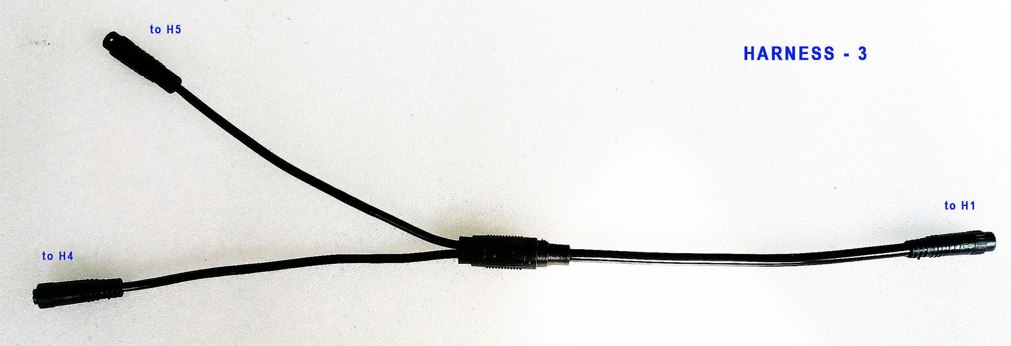

Вот это мне надо тоже поселить в раму:
куча проводов и коннекторов с первого взгляда меня напугали и я обратился за помощью к товарищу Дензелу. Причем когда он он говорил что мол "будешь заниматься проводкой напиши, помогу" я пренебрежительно отмахнулся, типа "сами с усами и плавали знаем"
В итоге получил вот это
с пояснениями для всего этого, куда какой тыкать
ну собственно и собралось все... без гемора относительно быстро и с огромным удовольствием...
Расписывать нечего ибо все получилось легко

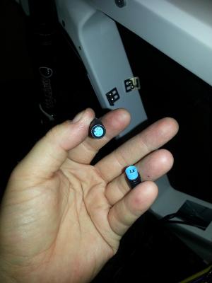

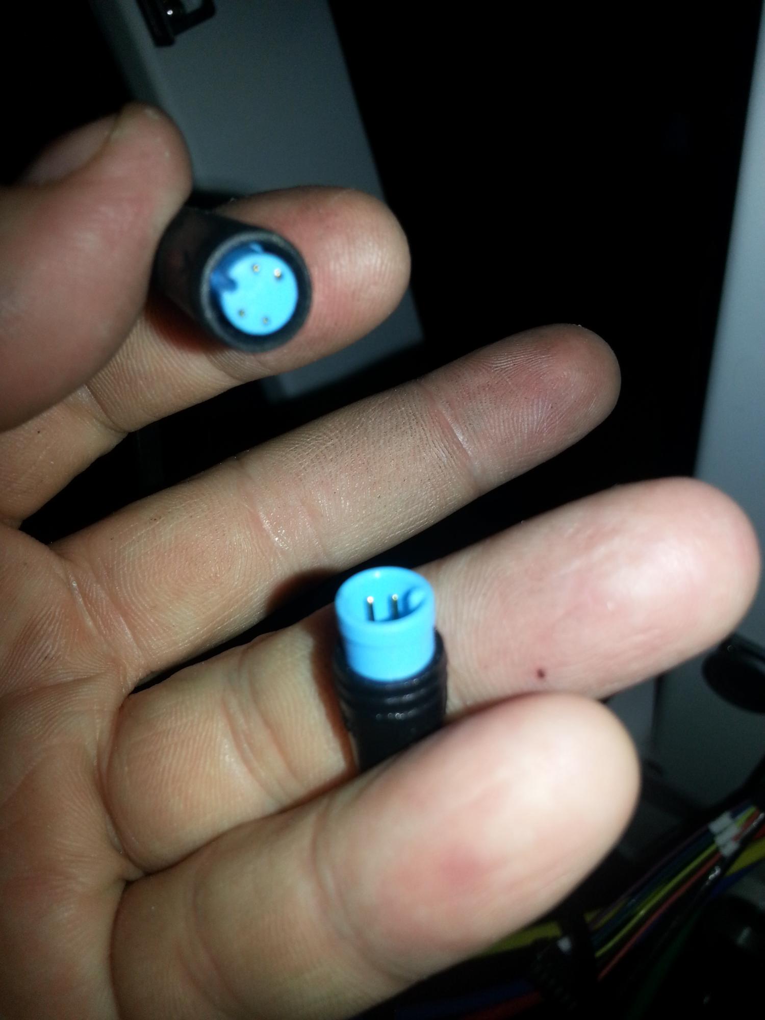

Коннекторы на самом деле прикольные, я грешил на то что они легко расстегиваются и не влагозащищены. но ошибался
Вот на "маме" этот поясок, он получается как уплотнитель. При разъединение коннектора раздается характерный "чпок" который говорит о герметичном соединении. Так что гуд, мне понравилось.

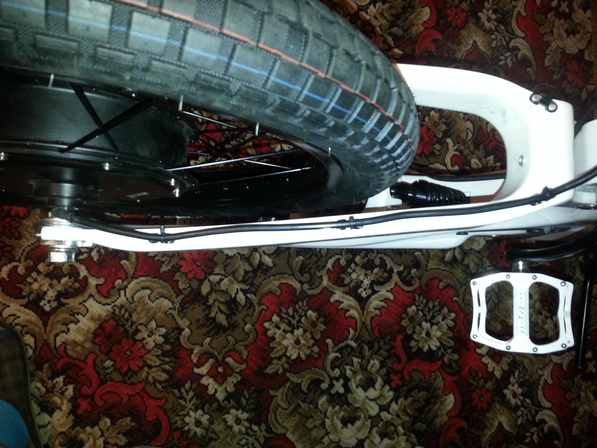

Проводки на байке почти не видно. Да что там почти, ее не видно.

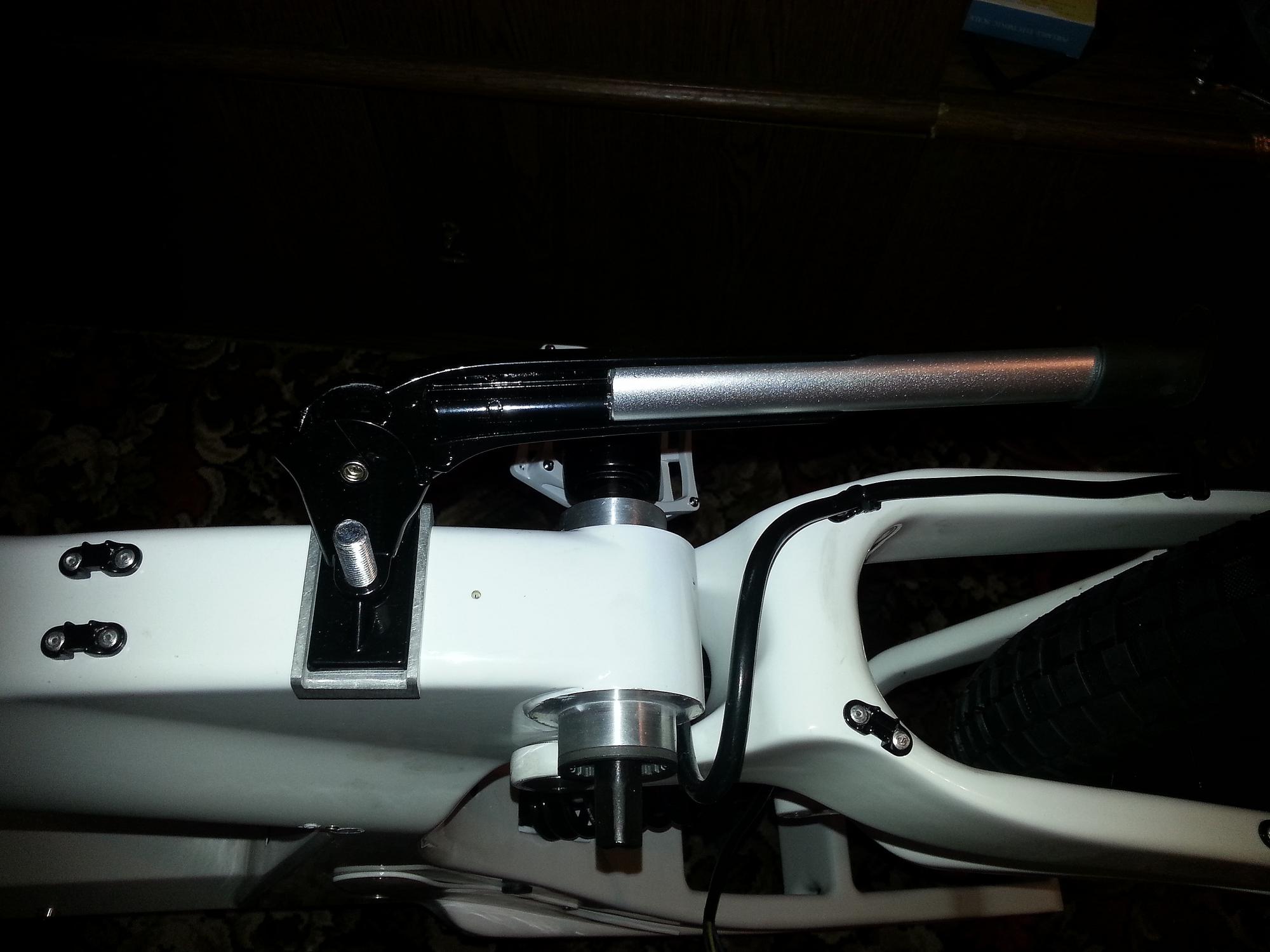

А вот еще классная штука мне понравилась, крепление под стяжки ПОД пером маятника, и само крепление для стяжки.
да и про подножку забыл расписать. Подножка хороша. Крепкая. Вел держит. Все. Болт длинноват, я его обрежу когда нибудь.

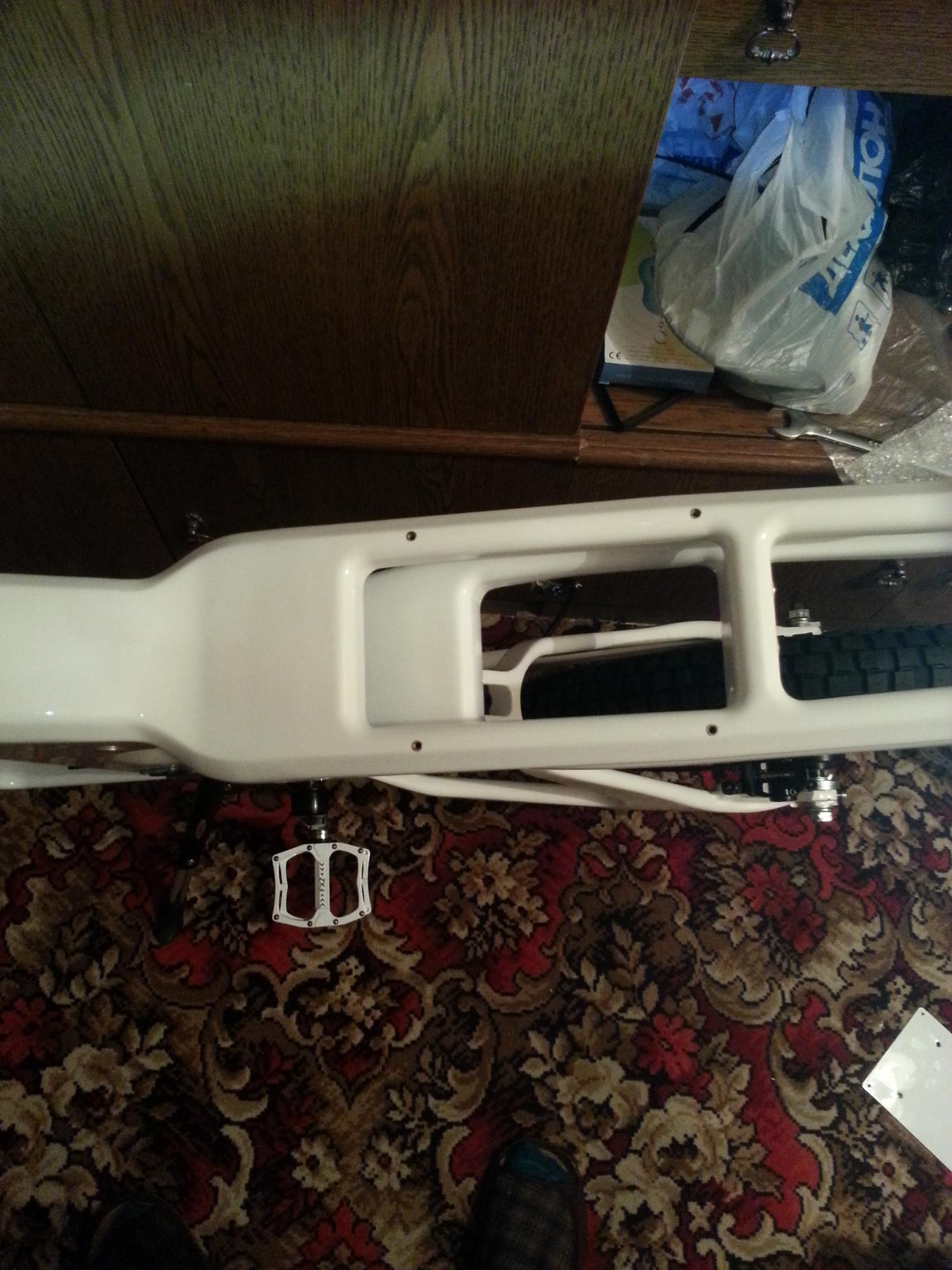

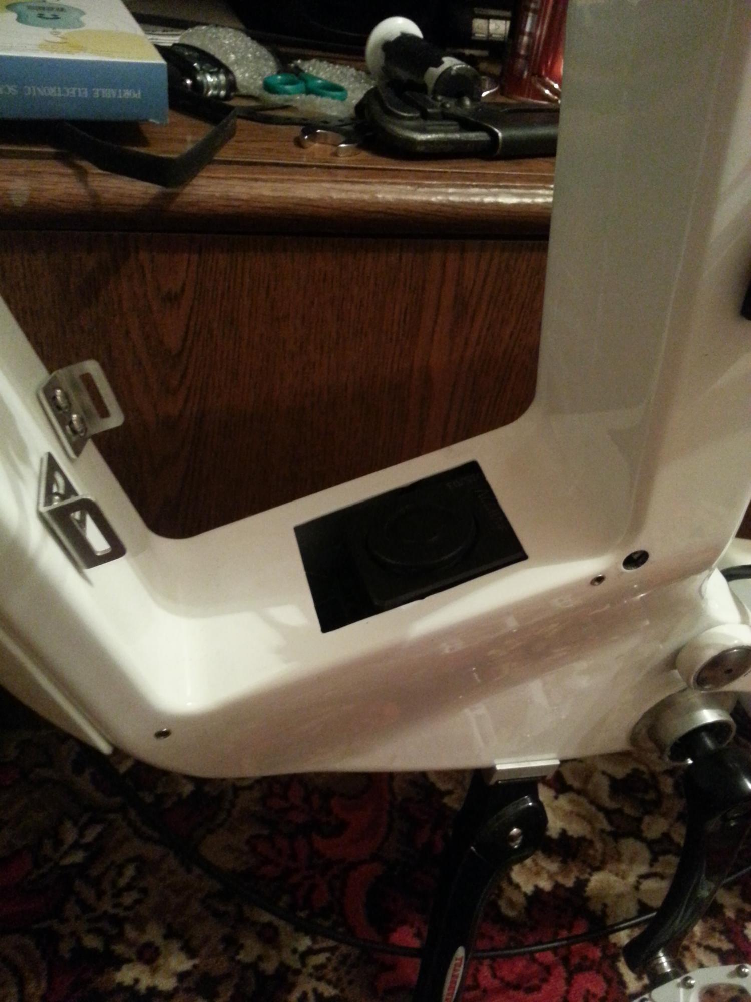

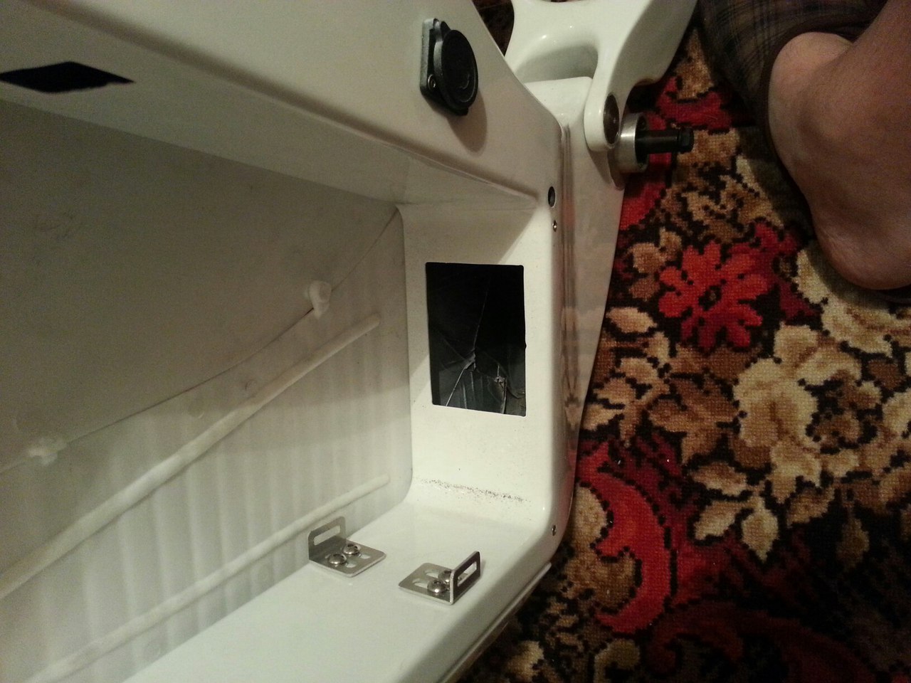

Еще в первом посте писал что такая дырка в батарейном отсеке вызвала у меня недоумение
А оказалось что туда отлично поместилась вся разводка, излишки проводов, дисишка и сигналка   :dance:
вот она динамиком выглядывает:-D

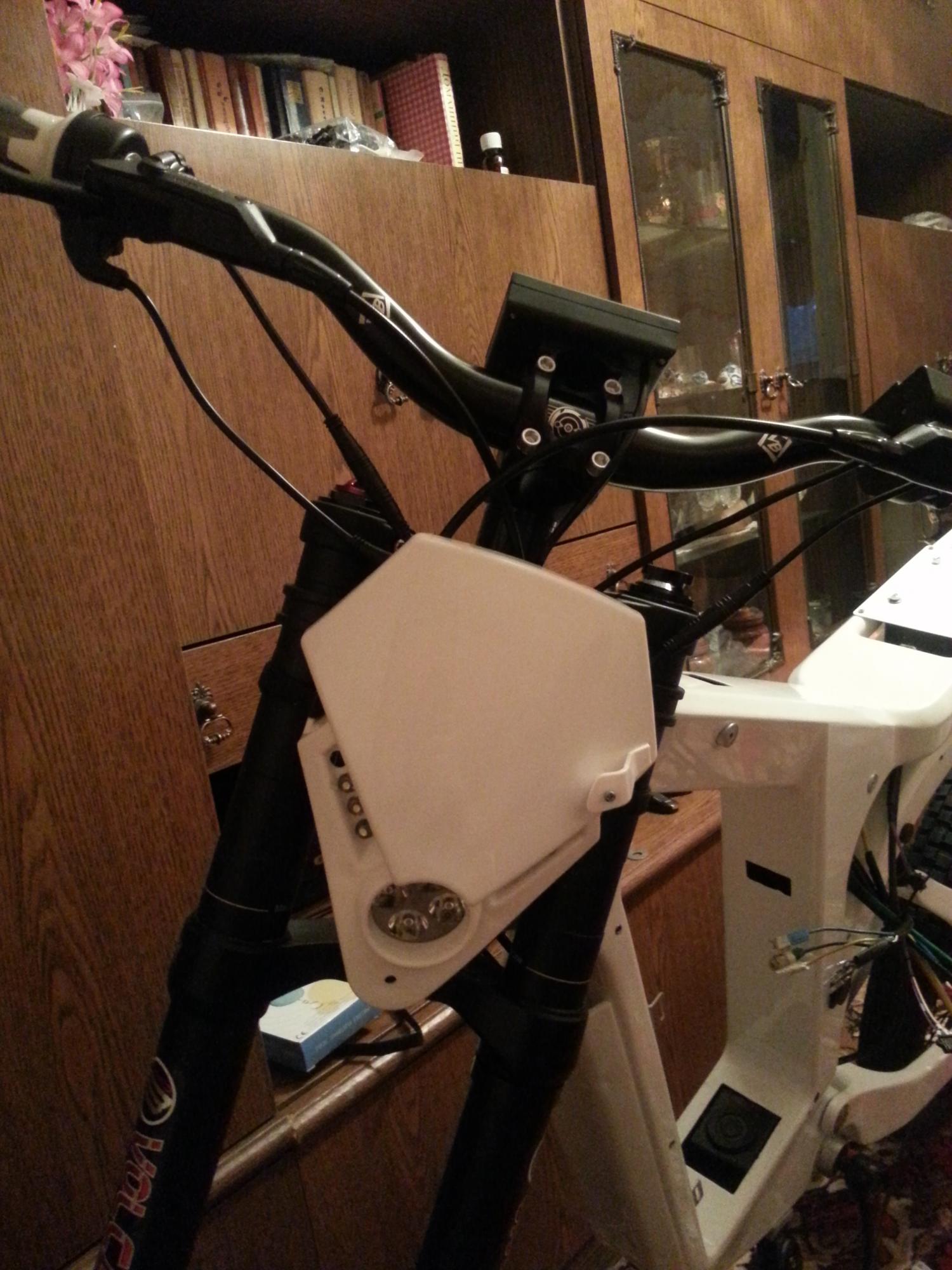

Передок мне казался уродливым. но на вилке он неожиданно отлично смотрится в живую.
Я еще не хотел его брать, отнекивался... В итоге он закрыл кучу проводов и неплохо выглядит. По фотке не поймешь, но в живую мне нравится. Чуть переделаю крепление на правильные. Еще наверное врежу пару фар с первого пегаса для дальнего света и стробоскопа.

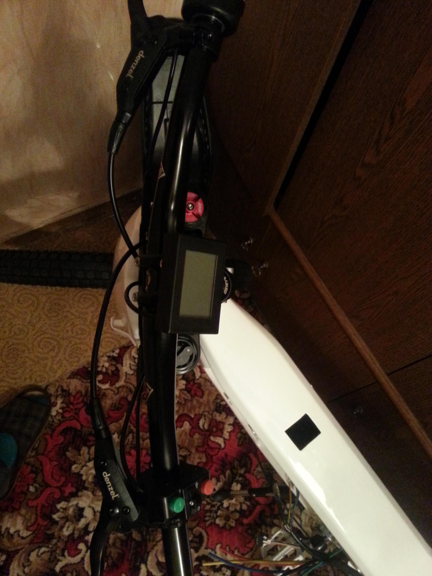

Дисплей маленький, аккуратный, показывает скорость напряжение и трипы.

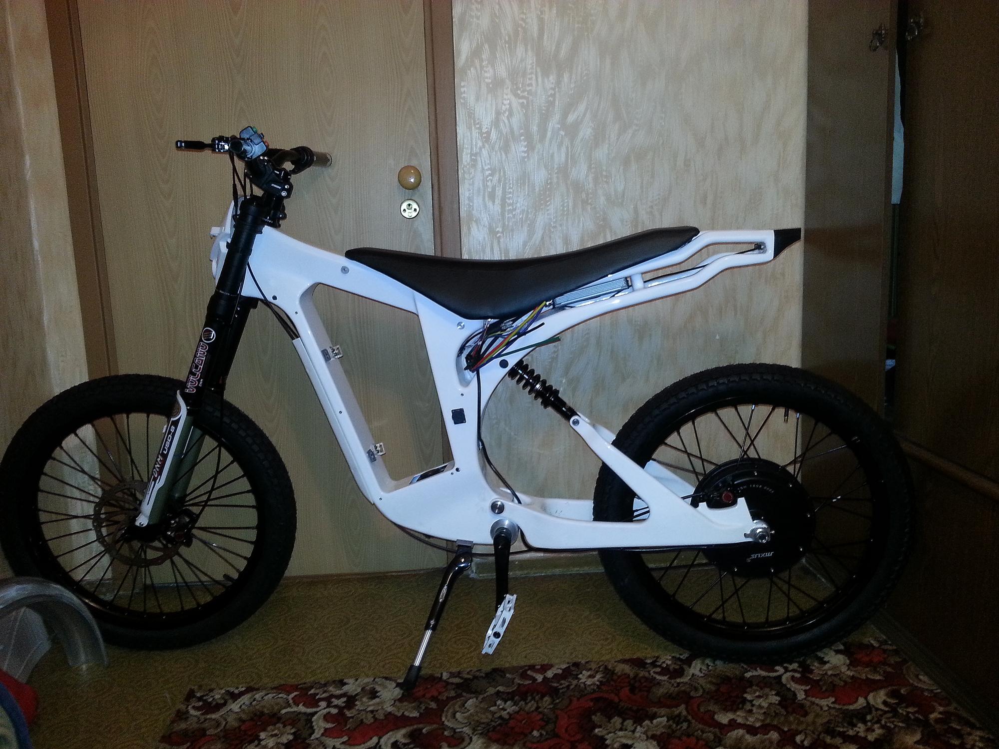

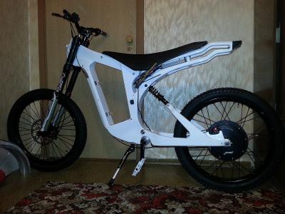

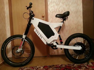

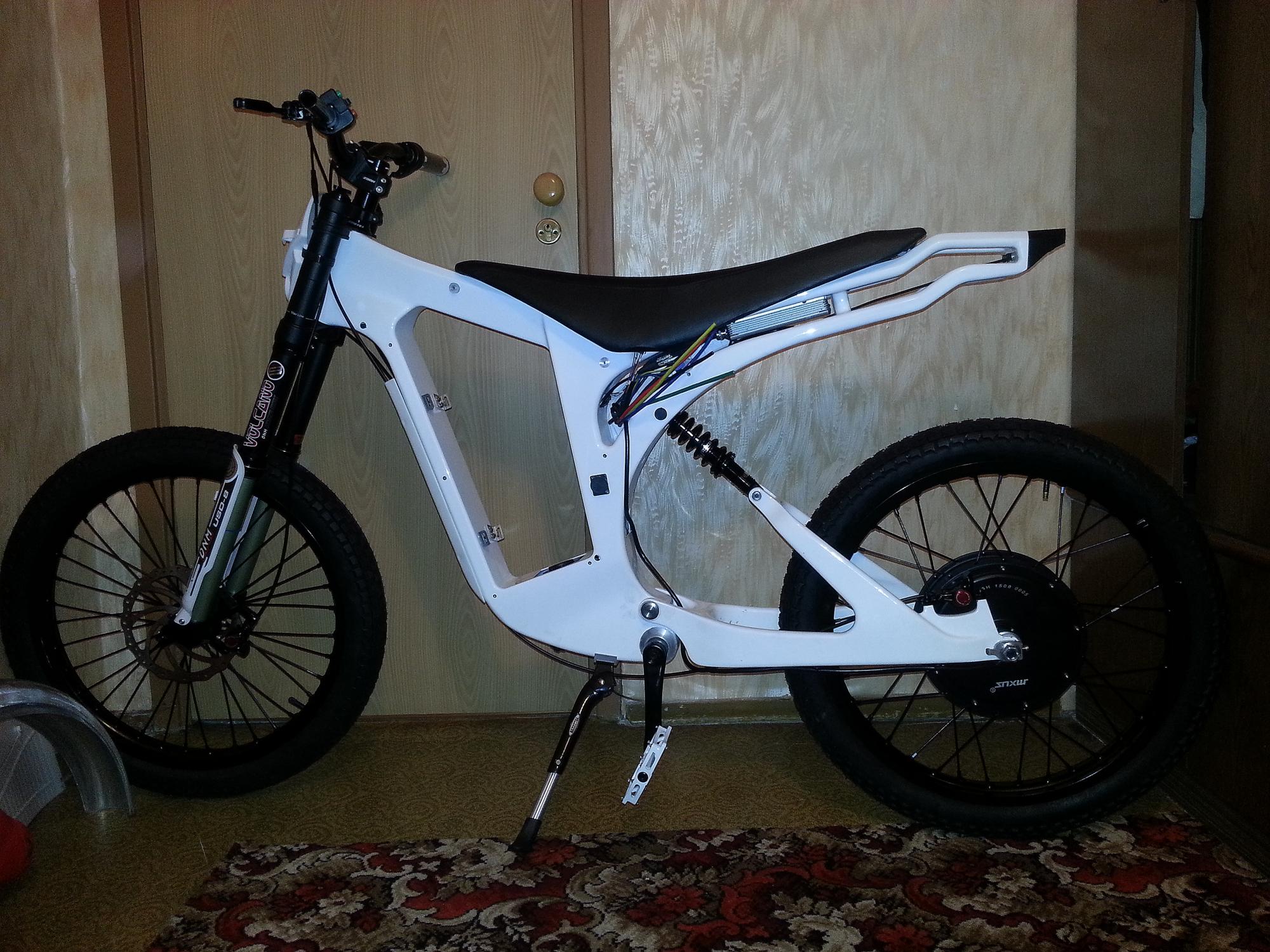

Ну и общий вид в настоящий момент.
И вот первый пегас для сравнения
Тут видно что у спарты более удобная посадка будет. База больше - вел поперек комнаты не влезает. Это конечно не очень - по лестница неудобно таскать и возможно в лифт не войдет, но я давно переезжать собирался.

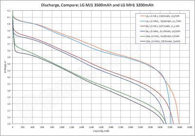

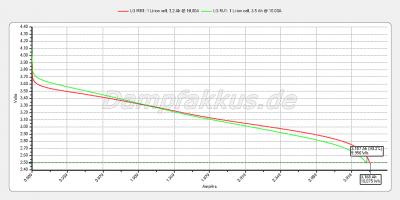

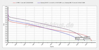

На тему батарейки помогите, хочу попользоваться коллективным разумом. Кто силен отпишите.
Батарейка будет 200 элементов 18650. 20s10p.
На банках 3000mah - 30Ач
На банках 35000mah - 35Ач
Оптимальные банки 3500 - MJ1
Оптимальные банки 3000 - 30Q
Грузить батку токами более 80А в пике (до 10 сек) не планирую, "крейсерские" токи 25-30А.
Вопрос в том что более емкие банки не так хорошо отдают токи и больше просаживаются.

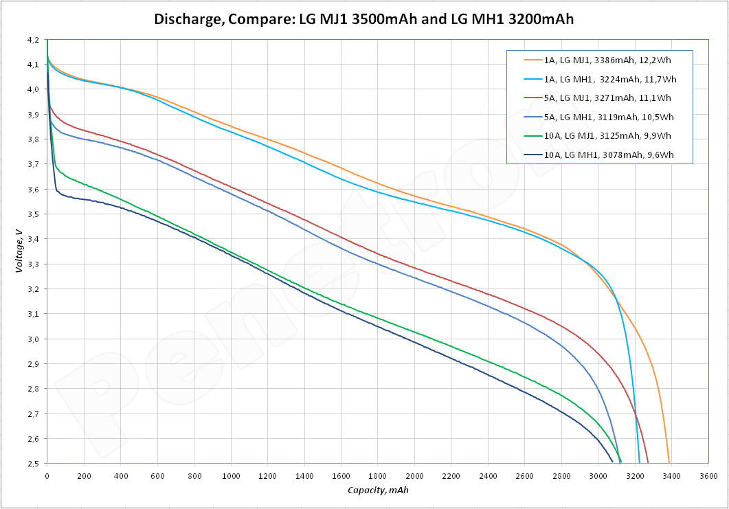

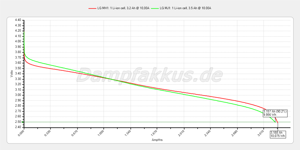

Сильно не искал, но вот MH1 и MJ1 практические одинаковые, но MJ1 лучше, не спрашивайте почему, я не смогу внятно ответить.

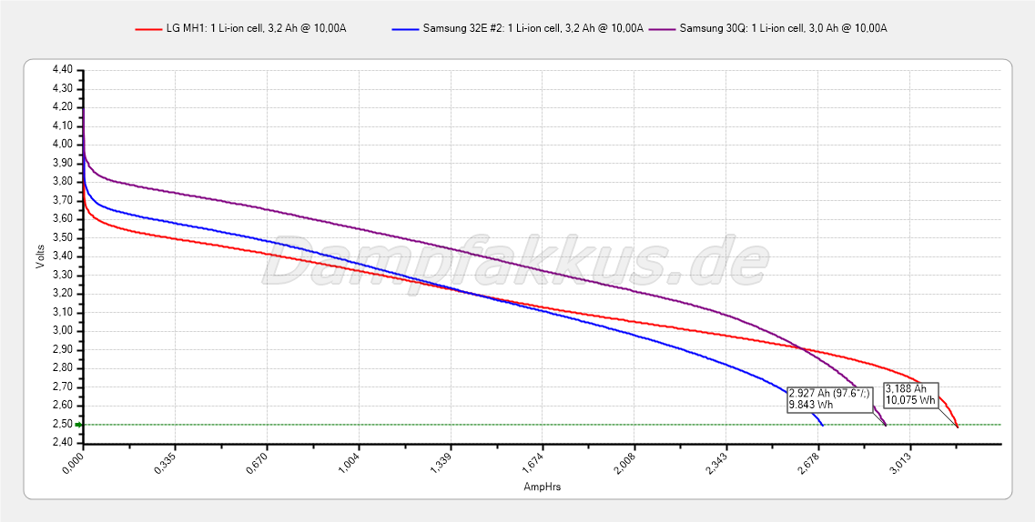

Этот разрядный график привожу к тому что "MH1 и MJ1 практические одинаковые".
А вот следующий:
Тут как бы на лицо факт: при нагрузке 10А 30Q отдает меньше всего на 0.250втч, но и просаживается намного меньше MJ1...
Далее,
отдача на токе 3А (примем его за "крейсерский") банки отдают в окне 4,2-3,0в вот столько:
LG INR18650MJ1           2960mAh   10.360Wh
Samsung SDI INR18650-30Q 2602mAh   9.223Wh
Т.е. при одинаковой сборке - 200шт с нее можно снять условные
MJ1 - 2,072Втч
30Q - 1,844Втч
разница 228Втч, при условном расходе в 25втч/км - это 9,12км пройденного пути.
ну или в пробеге:
MJ1 - 82км
30Q - 73км
Теперь вот поймите из за чего все это.
Стоит ли из-за 10км пробега иметь на сборке большие просадки и температуры?
Закидайте тапками, скажите что я не прав, можно бездоказательно. Главное пошатните мою уверенность чтобы я дальше копался.
Спасибо.
Зы: по материалам http://www.dampfakkus.de - то что под рукой было.
ЦитироватьСтоит ли из-за 10км пробега иметь на сборке большие просадки и температуры?
Вопрос поставлен оч. правильно. :exactly:
Как по мне, так не стоит. При прочих равных, надо строить батарейку, которая будет иметь низкую просадку и соотв. оставаться холодной, при штатных нагрузках.
Ну и немаловажный фактор - скорость зарядки. Понятно, что более емкие батарейки хуже переносят Quick charge/
Даже если не будут сильно греться - есть риск, что через год, другой,  вырастет импеданс раза в полтора.
Оно вам надо?
Пробег можно взять тошниловкой, если вдруг сильно припрёт.  ;-)
OIS
По мне так лишняя 10ка км в запасе это очень неплохо.
И т.к. автор собирается "насиловать" батку лайтовыми токами, особо греться она не будет.
Лично я бы не парился и собрал бы на MJ1 или MH1.

[user]Unhis[/user], 30q. либо липошечки :) mh1/mj1 это для 400+ баночные конфиги.

Ну как бы не сильно лайтовые 2,7С в пике. 0,8-1С в крейсерском. Любые банки любят 0,2С
sergek1985
[user]Unhis[/user], расход по ДОП считай 30 вт/км, различий еще меньше станет.
А вот если дальнобойный конфиг на 200-300 км,  и 400-600 ячеек, то разница ощутимо больше.
m_denisov
[user]Unhis[/user], байк драйвовый, я бы отдал предпочтение отсутствию просадки.

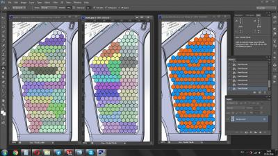

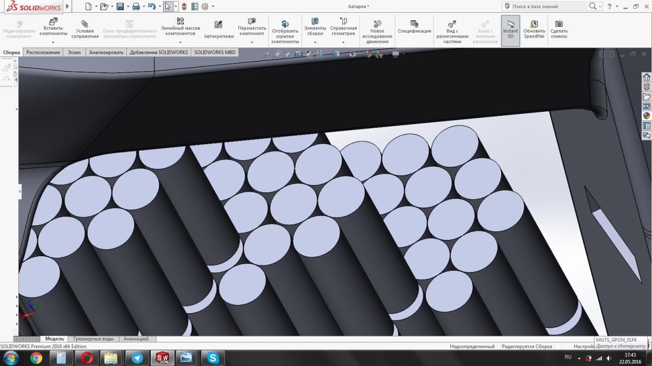

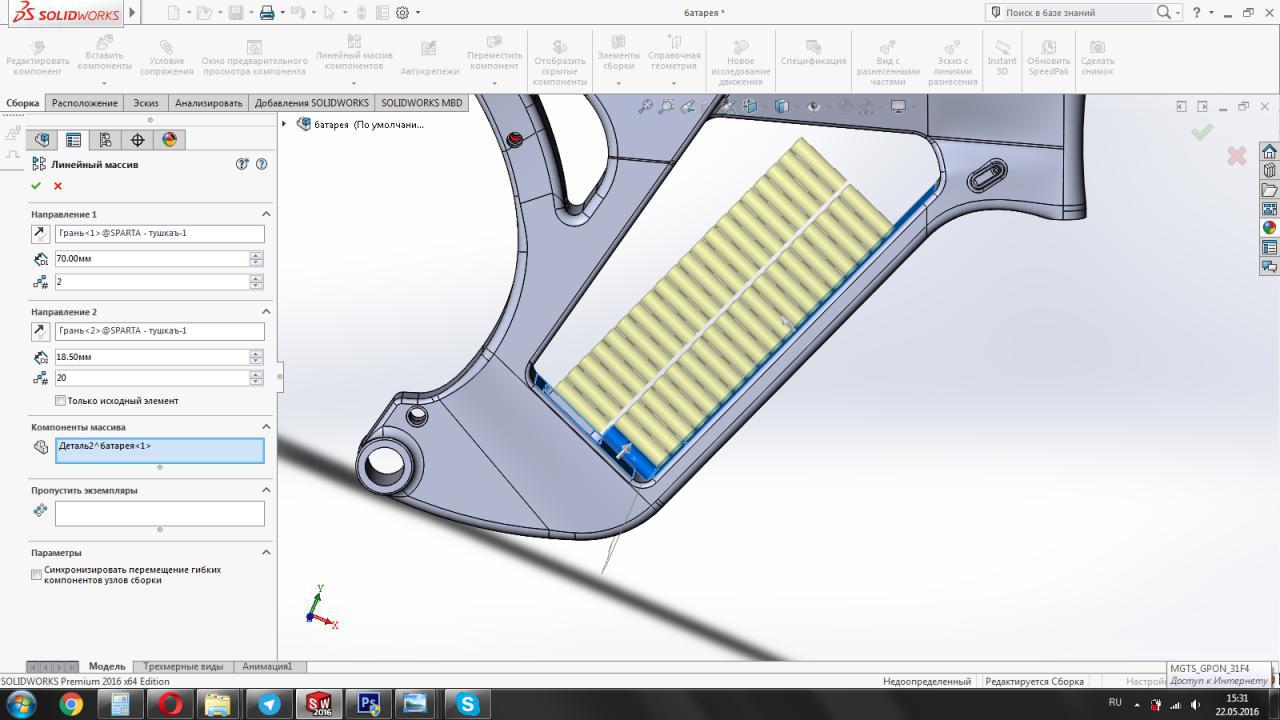

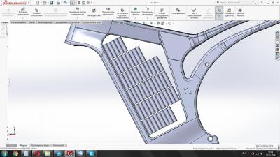

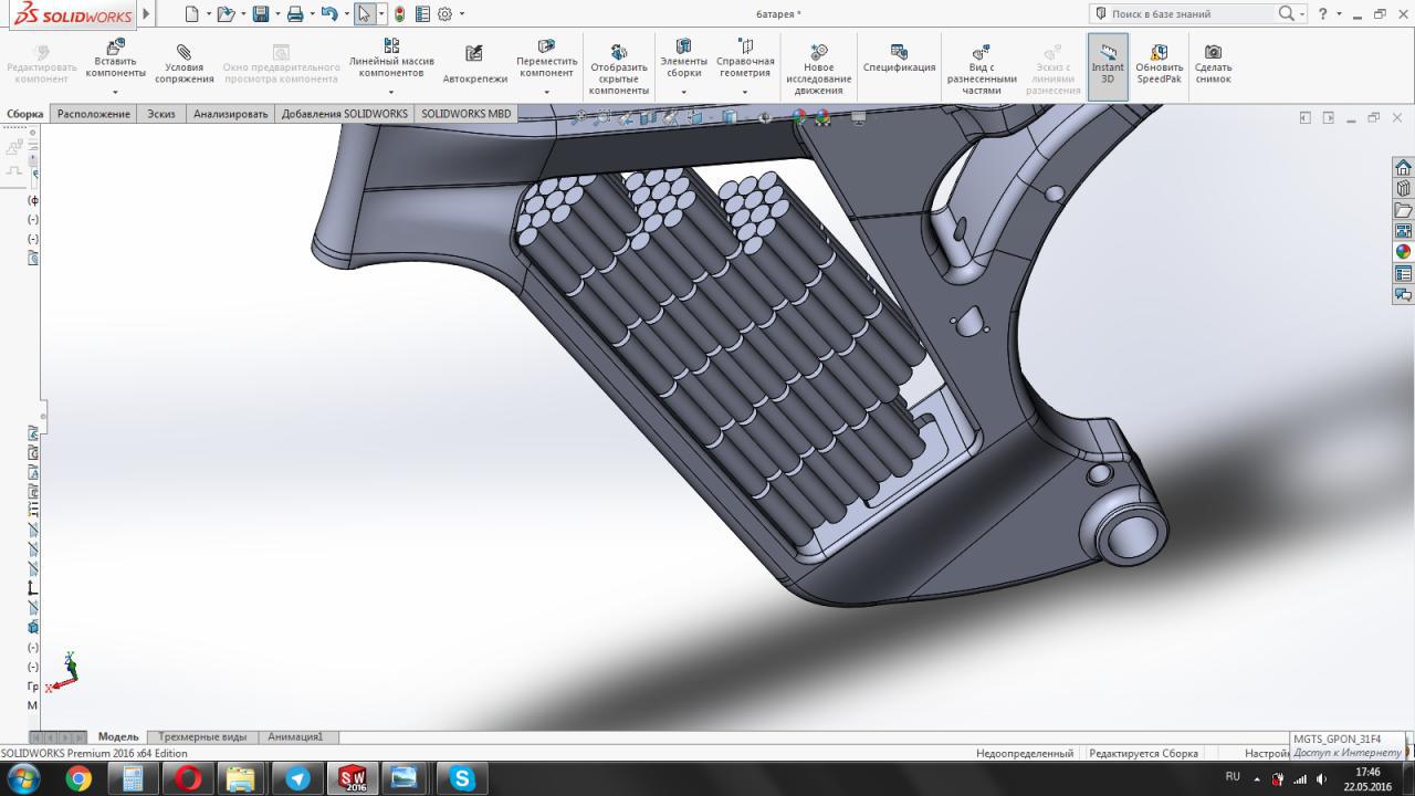

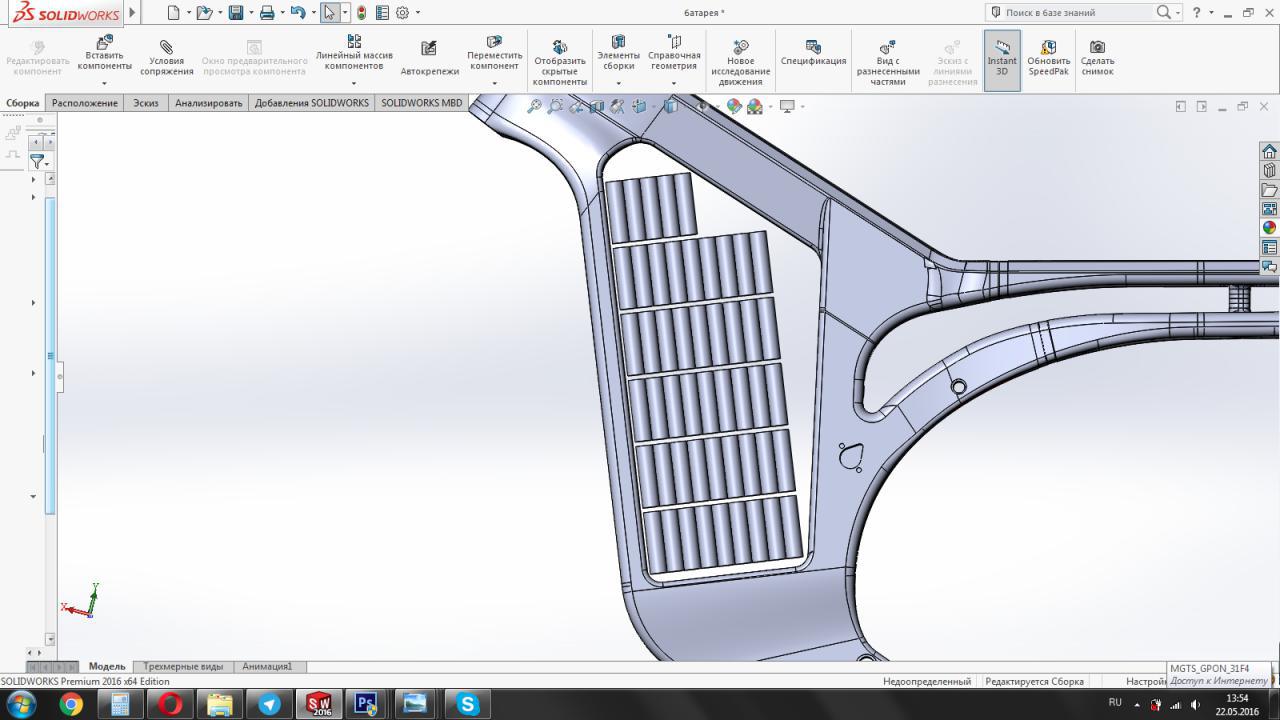

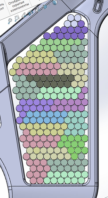

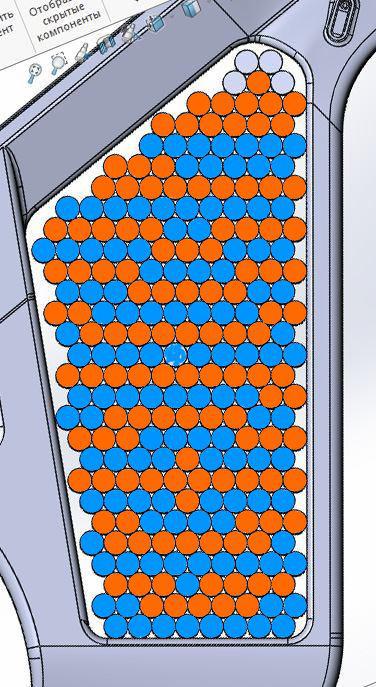

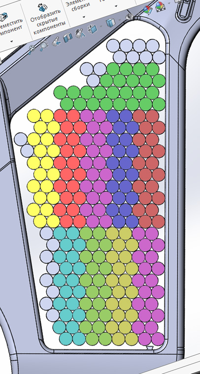

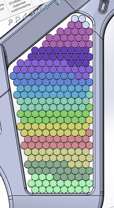

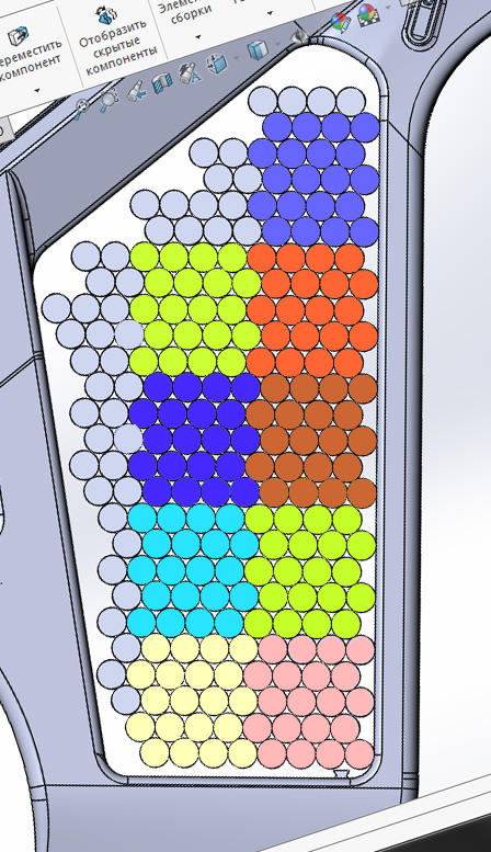

Проснулся я сегодня с бодрым настроением заняться байком, а конкретнее батареей. Сейчас уже шесть вечера, ощущения будто "вагон угля разгрузил" (эмоционально). Прикидывал как пихануть и скоммутировать 240 элементов в спарту. "Секс мне пару дней точно не понадобиться" или "как офигенно провести воскресенье".
Далее почти без комментариев.
да фигня, затуп с утра:
напихал без зазоров под завязку:
помощь камрада:
изучение вариантов расположения:
проработка перспективного:
возвращаемся назад:
я устал от всего этого.
Best23
Ложись спать, утро вечера мудреннее, ночью приснится сон как оптимально разместить батарейки, как Менделееву :-D

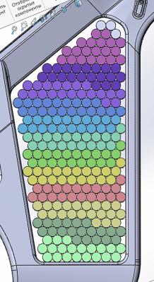

m_denisov
#84
[user]Unhis[/user], На мой взгляд вариант приемлемый только один:
Поясню почему. Сборка батареи делается последовательным соединением паралленых сборок. В предложенном варианте соединение наиболее просто реализуется с равномерным сечением соединительных проводников (лент)
Мои видео:
se80
Unhis
Цитата: se80 от 22 Май 2016 в 21:56
почему отклонен этот вариант ?
не отклонен он технологически сложнее, я лентяй все же.
там косячек есть в верхнем паке. доработать надо чуть. сейчас этим занимаюсь
