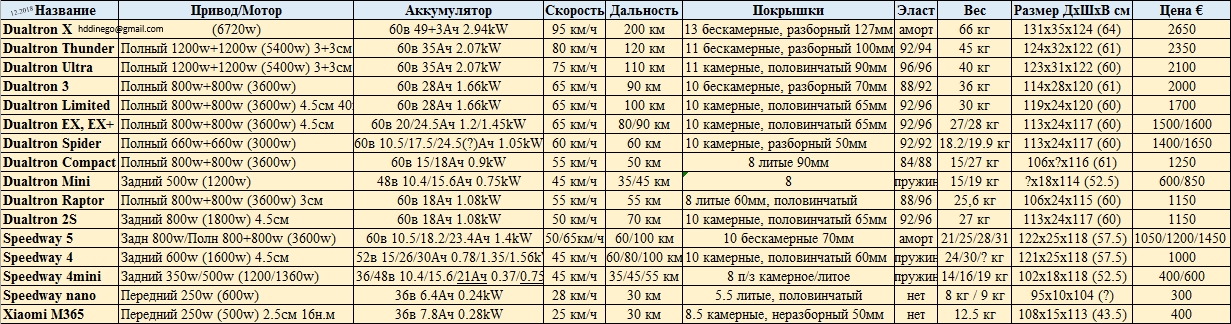

Основные характеристики актуальных моделей от Minimotors, +bonus
Информация предоставлена пользователем [user]Inego[/user] (обновлено 22.12.2018)
Из альтернативного источника
1080×240мм/25кг - Raptor
1125x240мм/25-28кг - 2S, EX, EX+
1185x240мм/30кг - LTD
1137x279мм/35кг - D3
1235x300мм/37кг - Ultra
1238x319мм/43кг - Thunder

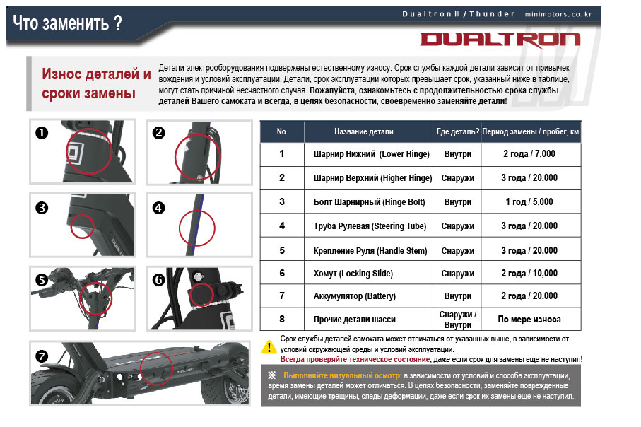

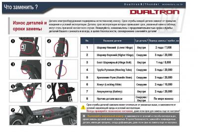

Износ деталей и сроки замены
Переведено [user]Andrew Samara[/user] (28.01.2019)

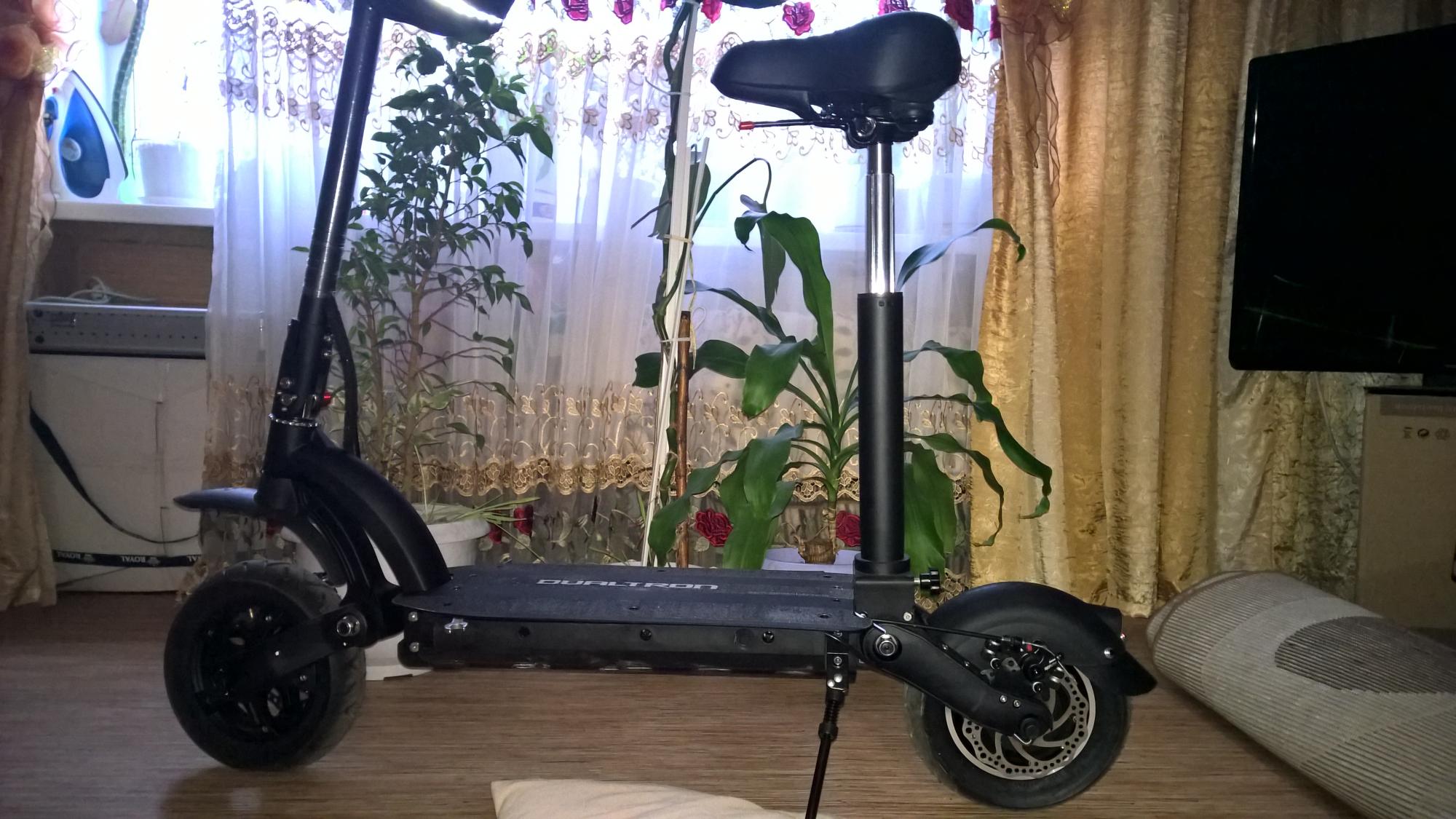

[user]vtd[/user], реально 45 км/ч. едет? Дальность проверяли или расчетная?
vtd
реально едет 45-48 км/ч, дальность правда по документам.
Black Fox
Владислав83
[user]vtd[/user], не страшно с такой скоростью ездить? Сколько заплатили?
vtd
#4
Нет нестрашно, дорогу держит  хорошо. Двух  подвес и седло  отрабатывают неровность дорог. Не считая доставки,  за самокат с седлом 1050$ + доставка 250$

Двух подвес шикарно!Какой диаметр колёс?

А меня смущает такая высота деки. По классике, гондола должна находится ниже центров колес - этим достигается стабильность при маневрировании под нагрузкой на деку. Здесь же, пожалуй, больше внедорожник, чем спорткар.
Короче, это надо пробовать, но такой клиренс меня смущает. Чисто по прямой, наверное, без проблем, но резкие виражи не позакладываешь? Эмайрайт?
Slider
Я так понимаю кода человек с нормальным весом становиться на этот самокат он на подвеске проседает раза в два...
PeaceHaver
Ну, каноничный сэг должен быть 30%. Плюс, проблема в том, что мне непонятно, каков полный ход подвески. Если днищем до пола - тогда мб и будет на уровне.
vtd
,Без проблем на любой дороге. Кроме конечно пляжного песка.
Добавлено 23 Апр. 2016 в 16:03
Днищем до пола не достаёт.

PeaceHaver
По сравнению с чем? При каком радиусе поворота?
На покрышке размер.

vtd
Резкие виражи не делал, боюсь упасть. Такой клиренс давно искал, чтоб можно было съезжать или прыгнуть с бордюра. Из минусов пока только заднее короткое крыло и хреновые тормозные колодки в мокрую погоду.
