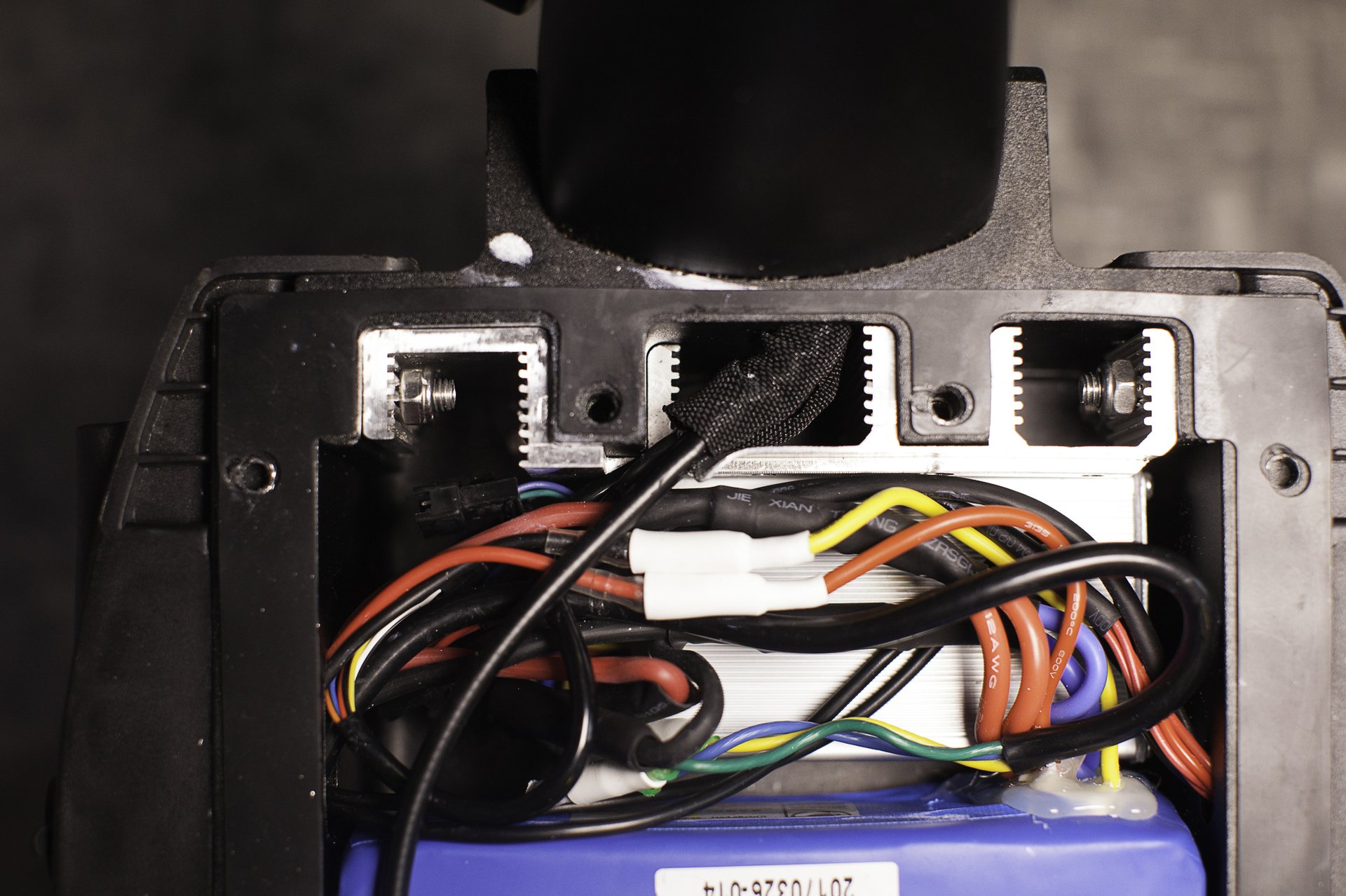

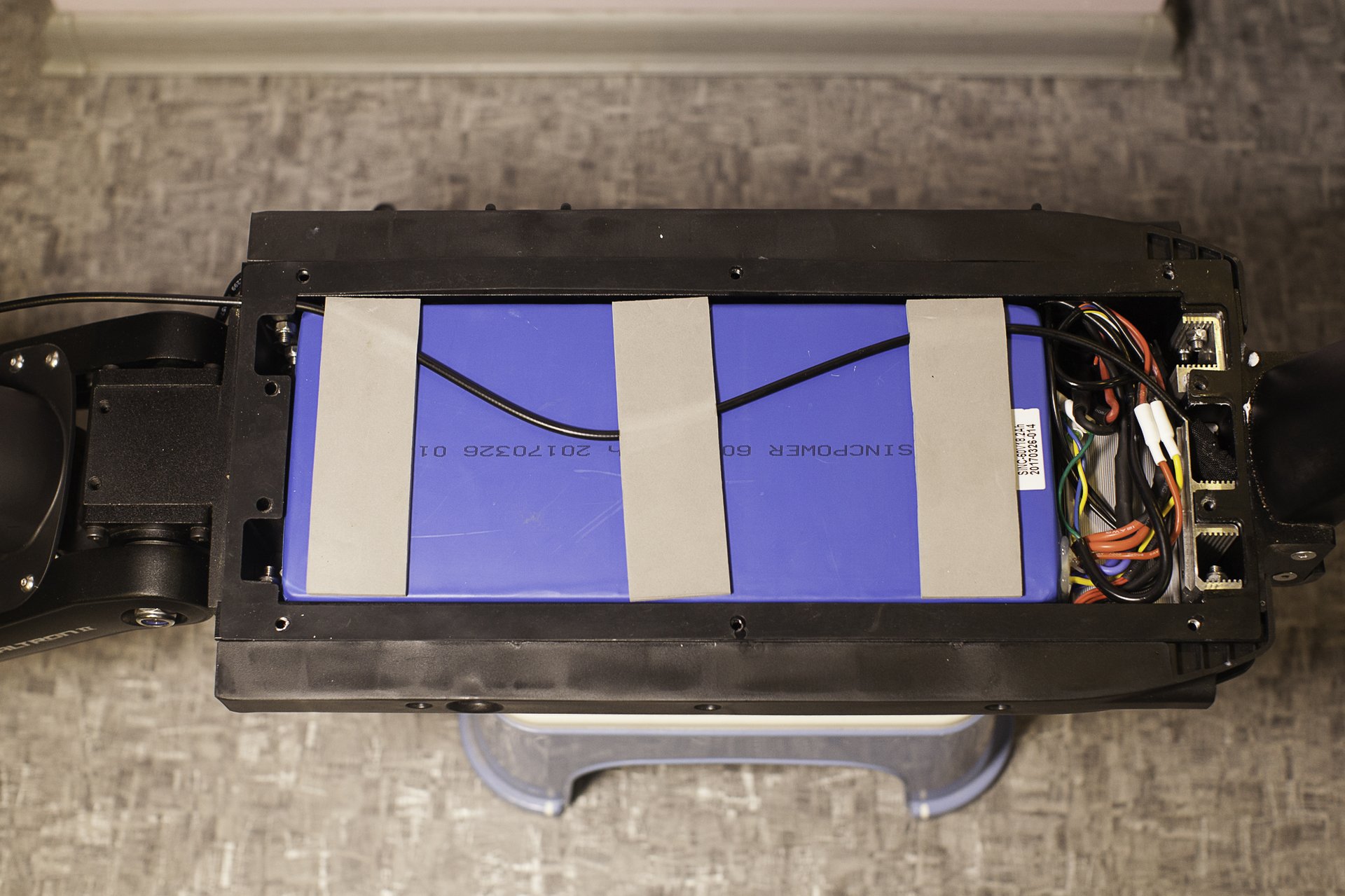

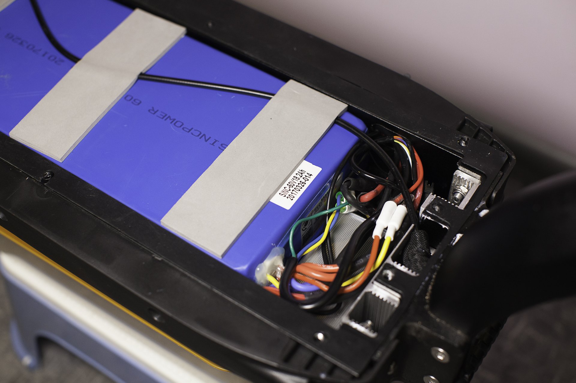

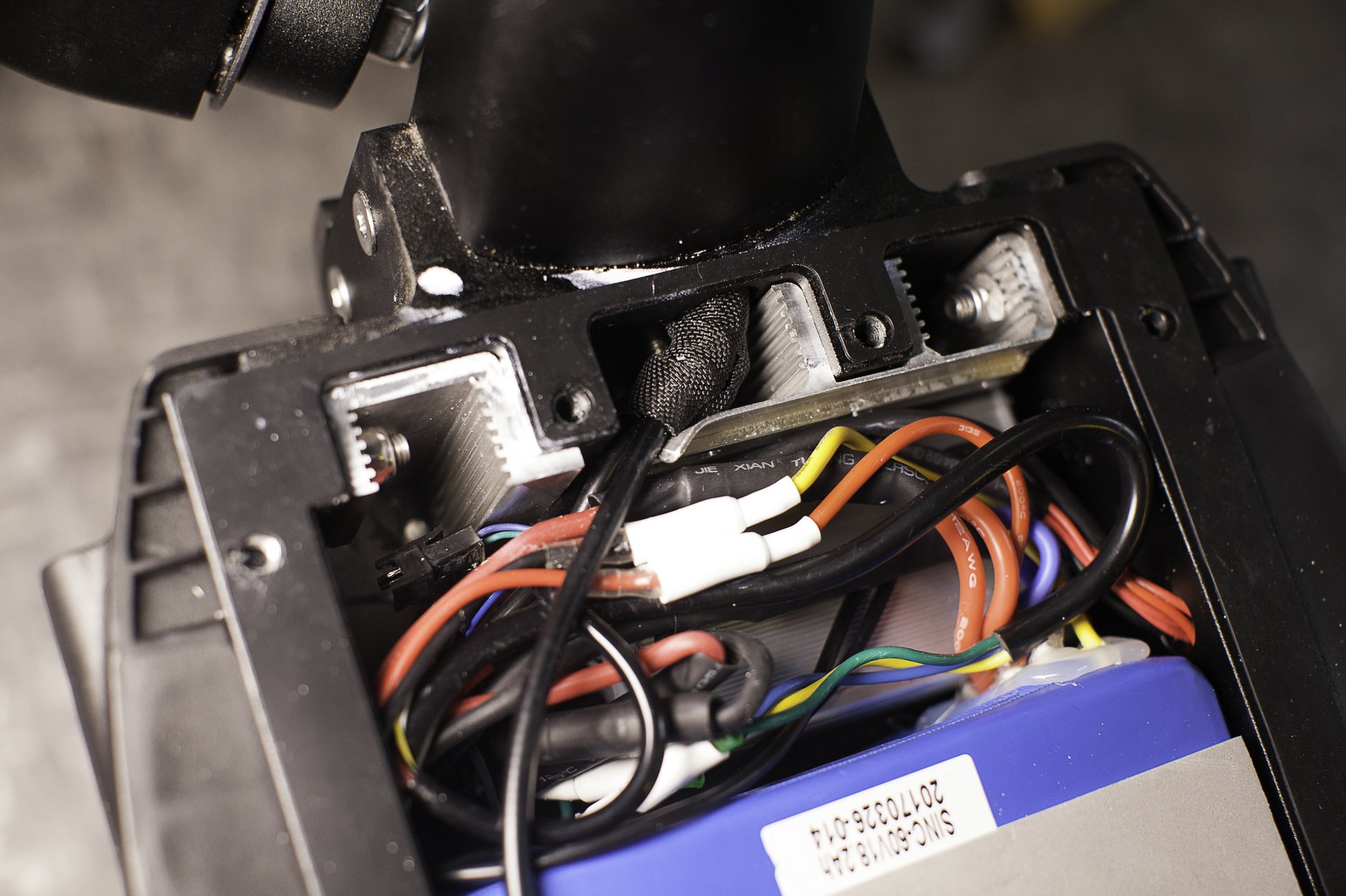

pcbroute
Радиатор через термопасту прикручен к передней стенке.
У меня недоумение вызывают винты крепления крышки, зачем там три разных длинны...
Радиатор видно что делали по не самому простому пути, а уже по тому что получилось, впрочем радиатор хороший... Опасения вызывают трос и провода, которые сильно изгибаясь лежат на острой грани радиатора (на первом фото как было), когда нажимаешь ручку тормоза, трос ведь двигается... На всякий случай, решил этот недостаток пассатижами и надфилем.

АлександрМ
Цитата: pcbroute от 10 Авг. 2017 в 20:38
1. У меня недоумение вызывают винты крепления крышки, зачем там три разных длинны...
2. Опасения вызывают трос и провода, которые сильно изгибаясь лежат на острой грани радиатора (на первом фото как было), когда нажимаешь ручку тормоза, трос ведь двигается... На всякий случай, решил этот недостаток пассатижами и надфилем.
1. Передние центральные в два раза длиннее боковых. Усилено место, чтобы ветром крышку не задирало.  ;-D Задние центральные помимо всего прочего скрепляют две половинки деки. Остальные - малыши, по принципу "чтобы держало". :) У меня дека в середине немного выгнута, поэтому у меня она может держаться только на двух центральных боковых.  :-)
2. На всякий случай - это хорошо, это по нашему. Провод в том месте можно было дополнительно обмотать изолентой. Ну так чтобы совсем перебдеть. ;) А вот тормозному ничего не будет. Когда крышка прикручена, она поджимает мягкими прокладками трос и он там не шевелится. При большом ходе подвески может двигаться ближний к тормозу изгиб, не более. И даже если оболочка троса протрётся, под ней металлическая оплётка, которая быстрее начнёт протирать алюминий. Но движения там нет.

Большое спасибо за фото и комментарии! А сзади есть свободное место, или аккумулятор впритык к задней стенке?
И что за свободный разъем (фиолетовый и зеленый провода)? Подключение полного привода?
pcbroute
Места нет, батарея впритык к задней стенке. Я вообще без понятия, как китайцы умудряются запихнуть туда еще второй контроллер, если для одного там места не так много.
Свободный разъем  (фиолетовый и зеленый провода) да, это с кнопки сингл дуал.

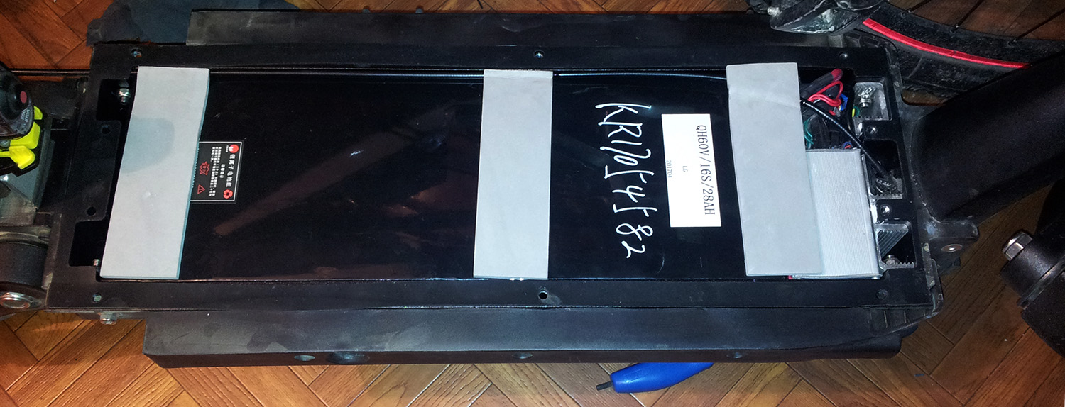

АлександрМ
Элементарно! Вы же видели их главный инструмент.  ;-D
Открытая дека Dualtron II LTD:

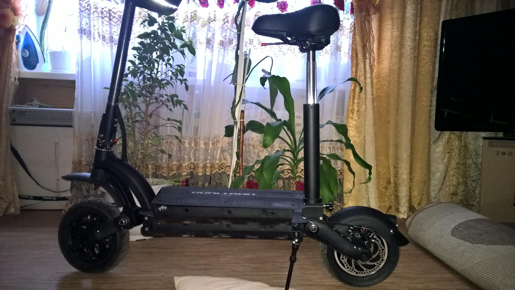

Интересно, а что если сделать "вторую палубу" для еще одного такого же аккумулятора. И разъем второй есть, и переключатель. Только проставку выточить....  %-)

А теперь понятно почему пропил под трос в таком странном месте, второй контроллер же мешает)))

Ну здесь некоторые люди жаловались, что пробега ЛТД не хватает )))
Ну как-то так :)
