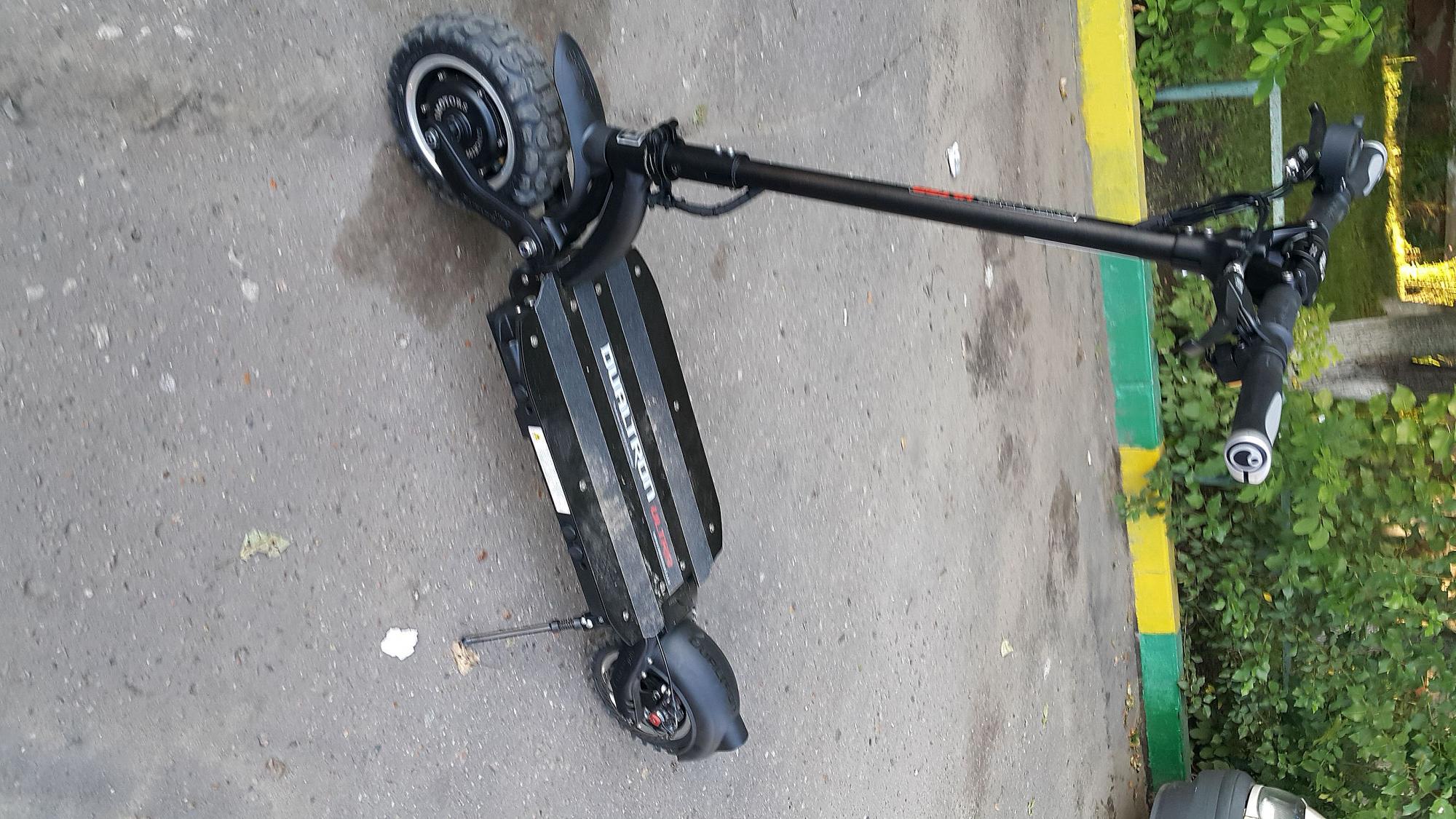

Добрый день, коллеги! Обкатал свой Dualtron Ultra - просто ураган, очень сложно дозировать газ, переднне колесо уходит в букс. Выполнил все доработки, установил тормоза Avid BB7, рекуп отключил. При сильном нажатии на тормоз колеса идут в юз (стоп кран), кто-то спрашивал про люфт в  узле складывания рулевой (хомут не зажимает), я столкнулся с той же проблеммой, подложил пластинку  02-03 мм, теперь все нормально. Всем удачи на дороге!

Petin
Руль складной с Алиэкспресса. Режим "Эко" оставил в проекте на зиму, да и не очень дружу с паяльником :-\, но думаю справлюсь с помощью коллег.

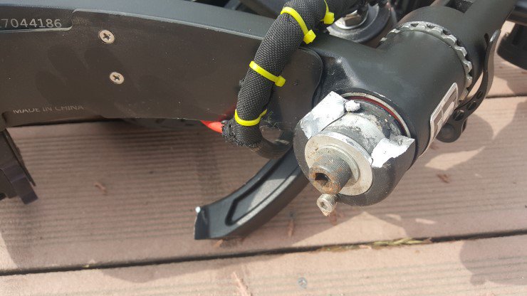

0rsa

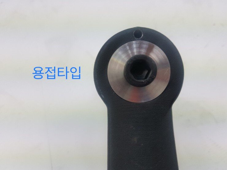

Big issue on Ultra
Minimotors will update this part
Чебуратор
Цитата: 0rsa от 17 Авг. 2017 в 18:35
Big issue on Ultra
Очень было бы интересно, узнать пред историю произошедшего...

АлександрМ
Надеюсь пилот не пострадал. Нет данных?
И непонятно чего они будут обновлять. Уберут дырку для крепежа крыла?

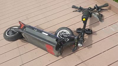

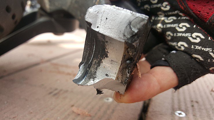

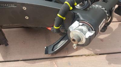

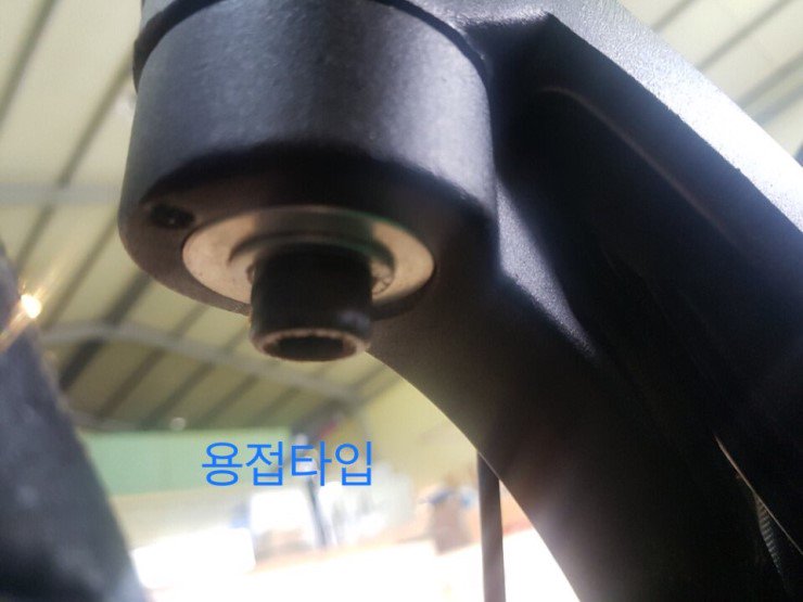

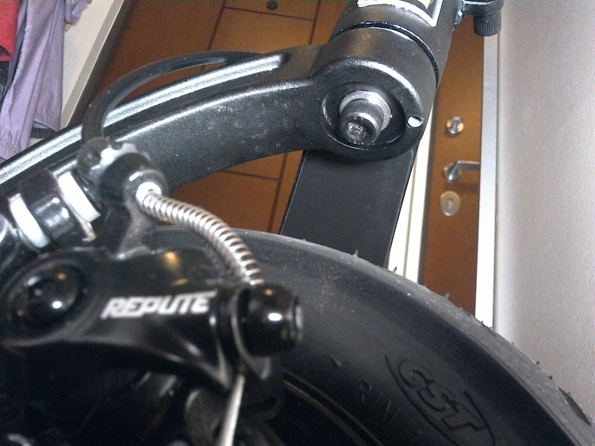

0rsa
We don't know yet how this accident happened.
Minimotors already changed the part to this:
pcbroute
у себя сразу полез смотреть...
интересно на первых дуалтронах как было, и почему на ультре стали такую дыру там делать...

electro05
#3686
Не, дырка не причем. Сломалось со стороны шейки. Часть с дыркой целая. На первый взгляд, из всех изменений я вижу только более крупную шайбу под нижним винтом. Думаю такую модификацию каждый сам себе сможет произвести.

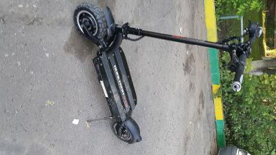

Царапочка
Цитата: lis1 от 17 Авг. 2017 в 18:58
Цитата: Perscat от 16 Авг. 2017 в 12:14
Цитата: АлександрМ от 16 Авг. 2017 в 03:03
Бессмертный. Часть 2.   /:-)
Надеюсь не с ним потом такой финал в Москве приключился на той неделе?  /:-)
нет не  с ним  но  я знаю  с кем, фото получаеться очень помятое,  и амнезия примерно  двухдневная  в остальном  человек  бодрячком  живой
мне кажется, но самокату не хватант зеркал и поворотников...
я лечу, а волосы назад! instagram: @scrathy, SupX - "Чёрный Котъ", KS-16S - "Сатаноколесо", Xiaomi x1, inmotion v8 - "восставший из ада"
Perscat
Там недалеко от зебры самокат, скорее всего на переходе и произошло столкновение. Не уверен, что по ПЧ ехал, вполне мог переезжать по зебре, а не переходить как велосипедист.
