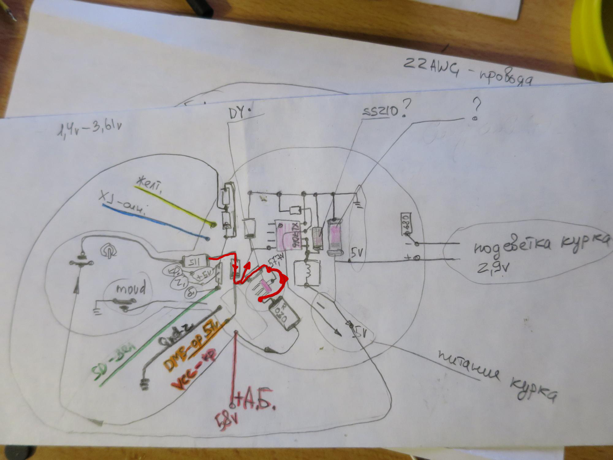

Сдох экран на dualtron ex после того как подключил по usb телефон чтобы подзарядить. Телефон жив, а самокат теперь не включается. Покупать новый блок управления или же пытаться отремонтировать, что скажете?

С кнопкой все норм. Включает и выключает свет по нажатию. Тут сгорел какой то элемент. Надо тестером, но я технически не очень силен. Интересно где продаются в Москве новые компы на 52 v. Купил и не мучался бы.

Обычно там сдыхает микросхема, её меняеш и всё, я себе уже менял,но у меня она умерла по другой пречине.если надо название её завтра посмотрю.

ЦитироватьСдох экран на dualtron ex после того как подключил по usb телефон чтобы подзарядить. Телефон жив, а самокат теперь не включается. Покупать новый блок управления или же пытаться отремонтировать, что скажете?
ЦитироватьОбычно там сдыхает сикросхема, её меняеш и всё, я себе уже менял,но у меня она умерла по другой пречине.если надо название её завтра посмотрю.
[b-b]Александр..[/b-b]  Спасибо, я такого же мнения :-).
микросхема - XL7016

ЦитироватьПроблема экрана существует с первых версий ДуалТрона. Почему производитель не решает эту проблему не понятно, может они не знают что делают фигню.
микросхема вроде на 0.5 ампер рассчитана , а телефоны сейчас  и более 1 ампера могут потреблять.
писали же - не использовать usb, и даже убрали его с новых.
я себе заказал эти микросхемы, но они идти будут более 20 дней, да еще если дойдут. и перепоять не каждый сможет.  феном надо выпаивать или откусить все ноги аккуратно! и затем по одной ноге отпаивать. :-) впаивать легче.
