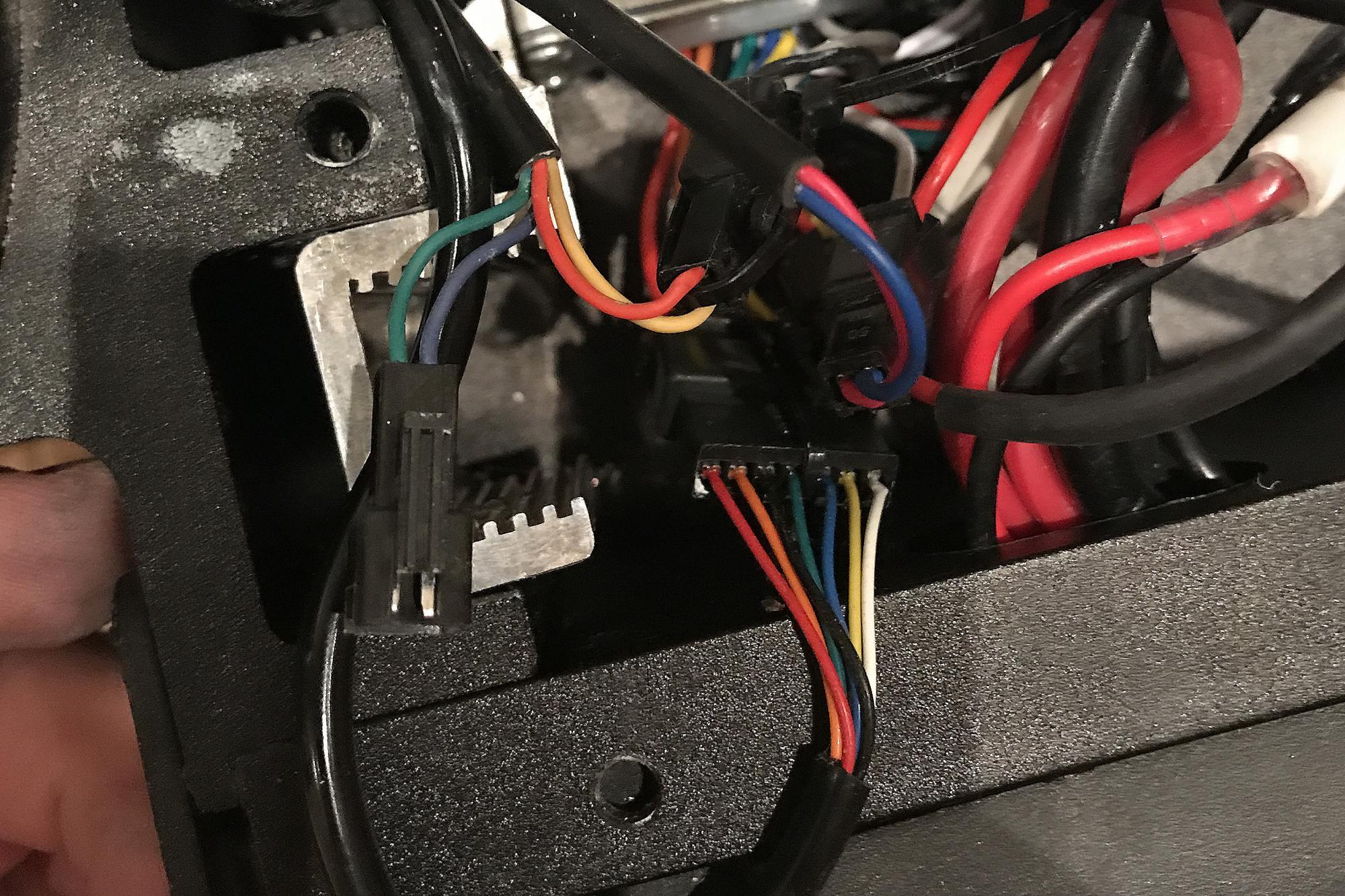

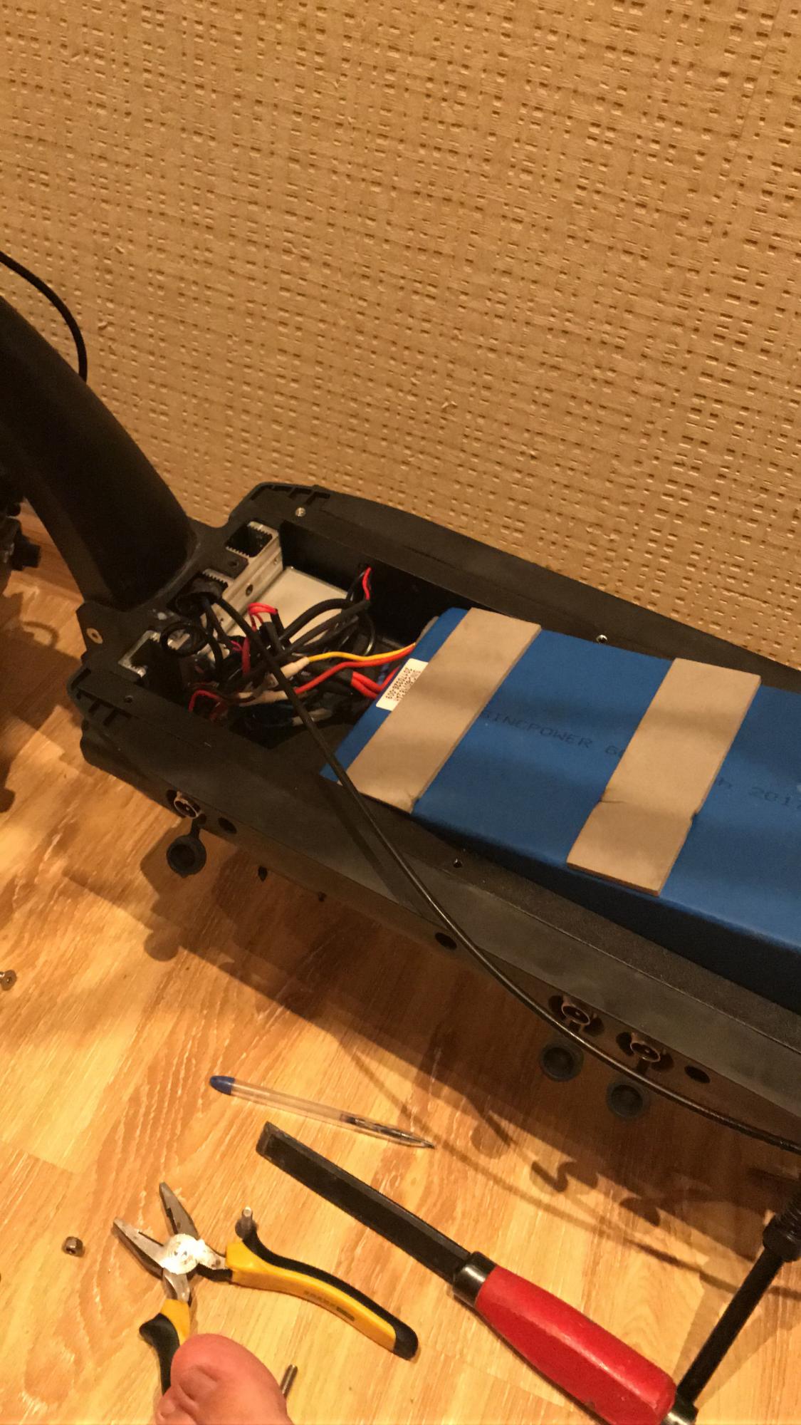

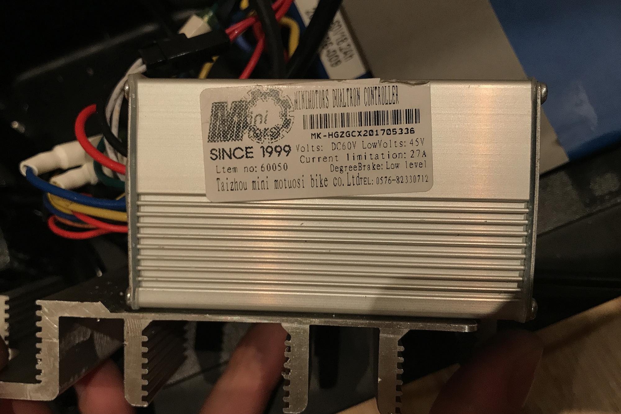

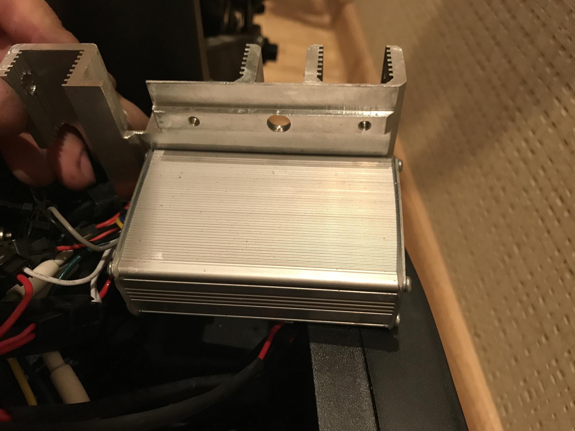

Вчера разобрал свой 2S что бы посмотреть что внутри. Фоточки прилагаю.
Смутила маркировка контроллера 60050 (без индекса).
Как я понял на обычные дуатроны стоят контроллеры 60050-A (перед) и 60050-B (зад).
Не понятно можно ли доставить второй контроллер в пару к имеющемуся :bn:
Так же обнаружил только один свободный коннектор с зеленый и фиолетовым проводом (моно/полный привод?)
Господа, что думаете, реально ли докупить контроллер 60050-A (перед) и мотор колесо (кстати, они разные для переда и зада?) и заделать полный привод?
Понять ты еще как проводку соединить с минимальными переделками

[user]HenryLeaf[/user], контроллеры абсолютно одинаковы. От слова совсем. Максимум разница в длине кабелей(но это не точно).
Можно так же любой купить и поставить если провода дотянутся.
По колесам не знаю, полагаю тоже самое, разница в длине кабеля. У дули 1 мотор крутится по ходу(цвет в цвет) а другое против хода (желтый в цвет, зеленый и синий наоборот). Связано с тем, что колеса стоят по разному, у одного ротор справа, а у другого слева.

Оба моторколеса одинаковы, просто одно развёрнуто на 180 и фазы поменяны

Так цвета на моторе и не поменяны, просто с контроллера одна пара подключена наоборот

volodiaa
разница контроллеров в штекерах. они должны коммутироваться между собой.
все легко, схему выкладывал.
моторы могут отличаться мощностью, но это не проблема.
