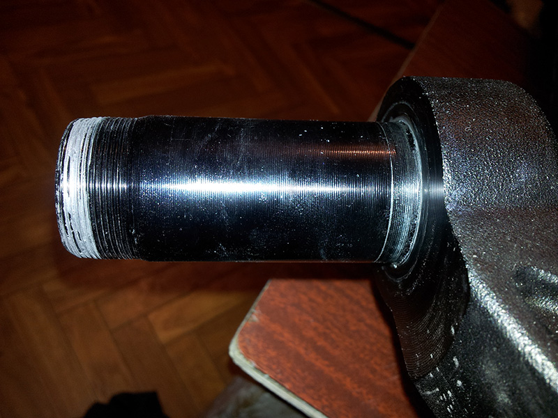

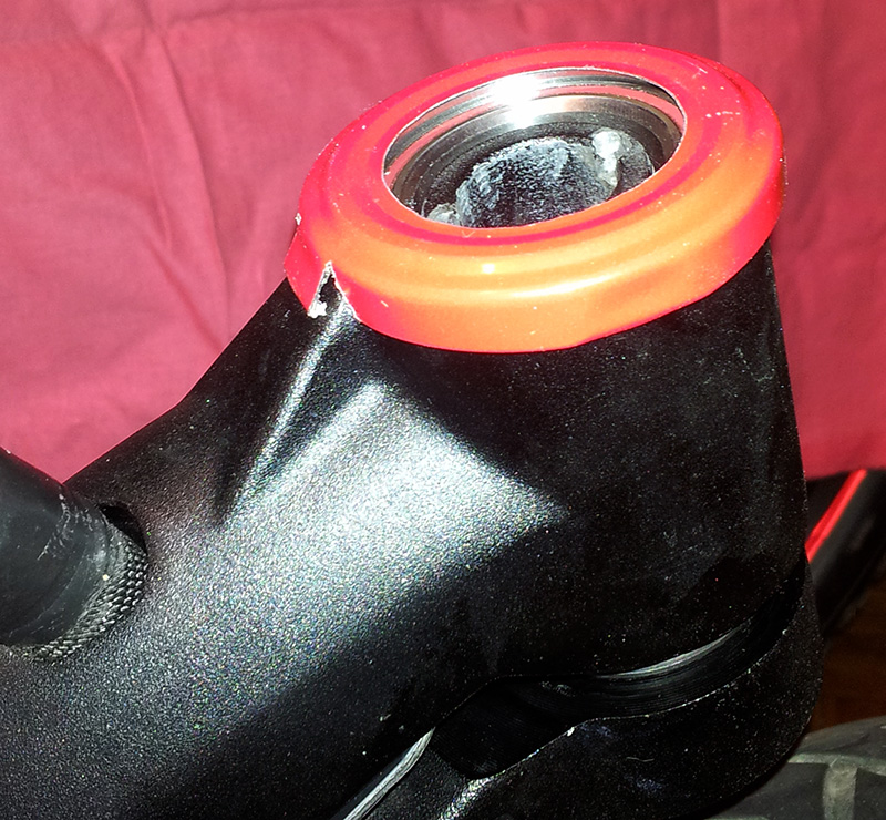

Поставил новый узел складывания-регулировки рулевой. Теперь нижний болт вкручивается на большее количество витков.
Похоже перебрал со смазкой под круглой гайкой. Пара винтиков постоянно откручиваются. Может их на фиксатор резьбы поставить?  >:D Кстати, можно гайку закрутить так, что будут доступны 4 отверстия. И можно её прикрутить на 4 винта к переходной втулке. Я пока прикрутил на два, в передней части. Т.е. сейчас гайка крутится только с рулём вместе, можно её откручивать рулём, если штифты убрать. :)
При замене убрал свои металлические проставки. Теперь и без них руль нормально фиксируется зажимом.
Так же установил защиту верхнего подшипника. Сделал из крышки от небольшой банки.
Теперь при езде появился небольшой скрежет в этом месте.  ;-D Надо будет при случае либо прокладки тонкие проложить, либо убрать её и обойтись просто толстым слоем густой смазки.
Резьба на вилке порядком подстёрта.
Это при том что я кольцо раскручивал руками. Собственно и полез туда потому что появился люфт в стакане. И те самые глухие удары, о которых я писал ранее в теме, были именно из-за этого. Если под нагрузкой на тормозах самокат толкать вперёд/назад, в рулевом стакане заметен люфт, узел амортизации становится то ближе, то дальше к деке. Когда за руль качаешь - это хорошо заметно при виде сверху.
Кольцо закручивается и держится, но важно правильно наживить. Легко накрутить немного наискосок при таком износе. Вообщем, оно должно от руки зажимать рулевую и лишь слегка в конце подтянуть ключом. Лучше бы контргайку поставили, тогда про этот узел можно было забыть. Ну и пыльник на верхний подш... дополнительно к его встроенному.  :-)
electro05
У меня точно такойже люфт в стакане. Удалось понять причны возникновения? Со старыми деталями можно подлечить?
Барашковая гайка у меня крепко сидит. Хотел подтянуть, не смог ключом хоть немного провернуть её. Сильно не усердствовал, понял что тут затянуто и люфт от чего ещё.
Dualtron 2 EX+ (весна 2017)
АлександрМ
У меня просто гайка открутилась. Я когда втулку складного механизма снял, она легко вращалась. Подтянул и люфт ушёл.
Кстати, на резьбе гайки не обнаружил фиксатора. Только мелкую алюминиевую стружку. Её похоже специально из всех резьб не удаляют. Где винт не открутишь - она присутствует. :)
