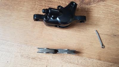

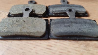

Но, с тормозами надо что-то делать. Вода с песком как будто прямотоком на диск подаётся. Так и не тормозя можно колодки стереть.
Снял колдки посмотреть на сколько они стёрлись за 1000км, ездя по морю часто попадает песок на диск и скрежет такой как слышали во вчерашнем видео.
С лева новые колодки.

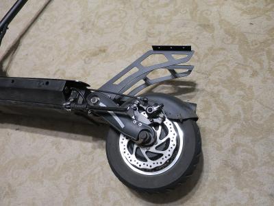

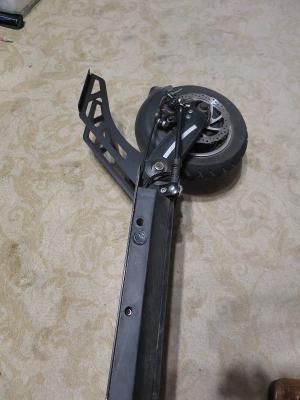

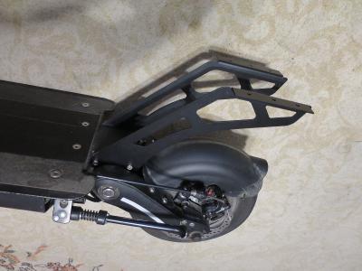

volodiaa
полуфабрикат готов.
изготовили из стали 2 мм. , за крыло не задевает, крепится на штатные болты,
Двигаемся дальше.
